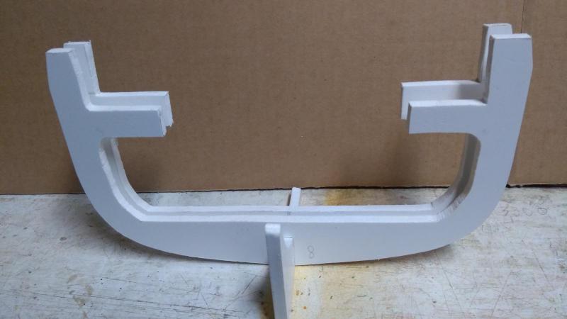

kaczma2 Opublikowano 7 Listopada 2018 Autor Opublikowano 7 Listopada 2018 Wręgi. Wycięte z zewnątrz z nadburciem. Do wycięcia 4 wręgi rufowe, wszystko spasować i wycięcia wewnętrzne, zewnętrzne dobrze obmyślane.

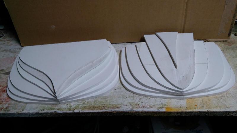

kaczma2 Opublikowano 8 Listopada 2018 Autor Opublikowano 8 Listopada 2018 Dwie najszersze wręgi. Nacięcia na podłużne listwy i będą gotowe. O mało co bym popsuł. W takcie wycinania ażuru przypomniało mi się o linii pokładu. Przerwa do nadbudówki.

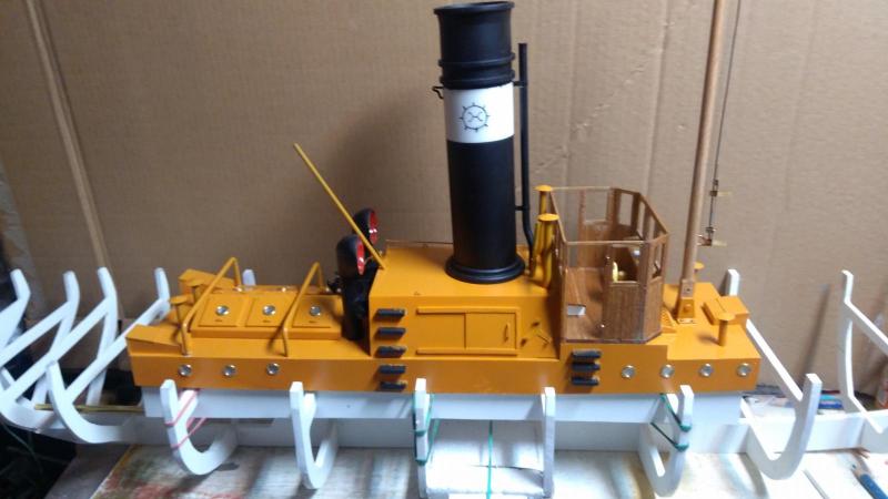

kaczma2 Opublikowano 10 Listopada 2018 Autor Opublikowano 10 Listopada 2018 Te krótkie poziome części wręg to jest linia pokładu. Przerwa jest na wewnętrzną szerokość nadbudówki. Przyklejone będą wysokie płaskowniki chroniące wnętrze przed dostaniem się wody. Pionowe końcówki są nadburciem. Po wypełnieniu styropianem brzegów miedzy wręgami i oszlifowaniu będzie położony laminat z nadburciem. Następnie te końcówki będą odcięte i położony pokład. Dokładniej później na zdjęciach. Zamówione są bulaje i lampy. Dzisiaj planuję dokończenie wycinania wręg 5 szt. i stępki oraz wstępny montaż. Wtedy rozlokuję podłużnice.

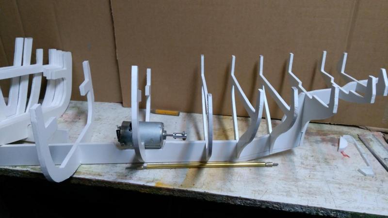

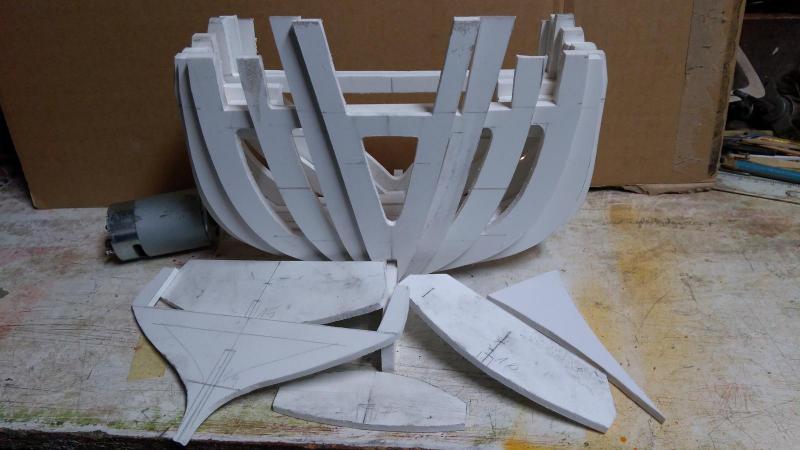

kaczma2 Opublikowano 11 Listopada 2018 Autor Opublikowano 11 Listopada 2018 Wręgi jak widać wycięte. Te leżące wymagają osobnego podejścia ze względu na ster i orczyk do serwa. Obok silnik do tego modelu.
kaczma2 Opublikowano 11 Listopada 2018 Autor Opublikowano 11 Listopada 2018 Wycinanie i wstawianie. Jak wszystkie wręgi będą na swoim miejscu nastąpi sprawdzanie na wszelki możliwy sposób. Wręga przy silniku. Widać przekrzywienie. Jest w naprawie.

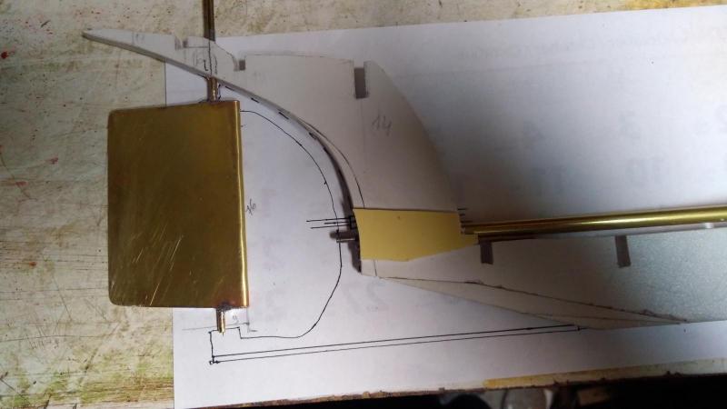

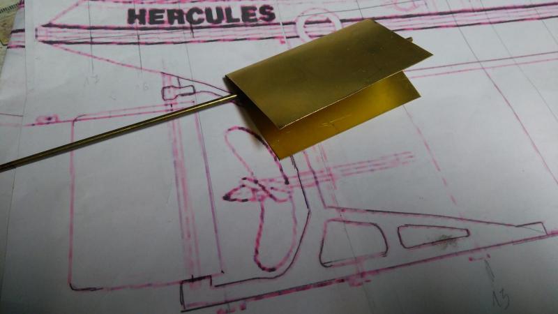

kaczma2 Opublikowano 13 Listopada 2018 Autor Opublikowano 13 Listopada 2018 Bardzo szybko poszło zrobienie steru w ten sposób. Najpierw przylutowany pręt 2,5 potem i spływ palnikiem oraz góra i dół lutownicą nawaliłem cynę.

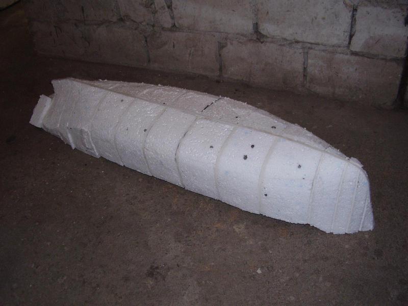

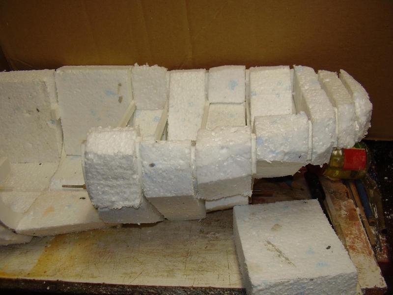

kaczma2 Opublikowano 16 Listopada 2018 Autor Opublikowano 16 Listopada 2018 Wręgi ułożone i w jednej przegrodzie wkleiłem styropian. Przymiarka krzywizny miedzy nadbudówką z bulajami a pokładem. Jedna wręga poniżej. 2

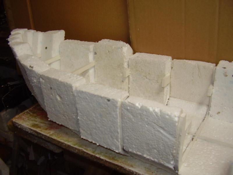

kaczma2 Opublikowano 22 Listopada 2018 Autor Opublikowano 22 Listopada 2018 Wklejałem, wklejałem styropian i wkleiłem a nawet z grubsza obrobiłem

kaczma2 Opublikowano 25 Listopada 2018 Autor Opublikowano 25 Listopada 2018 Powierzchnię kadłuba mam przygotowaną do laminowania, natomiast muszę się przyjrzeć aluminiowej obudowie steru i śruby. Przedtem pasowała do kadłuba, teraz w jednym miejscu nie bardzo.

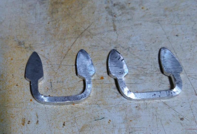

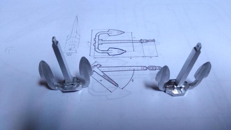

kaczma2 Opublikowano 27 Listopada 2018 Autor Opublikowano 27 Listopada 2018 Jeszcze nie laminuję. Zabrałem się za kotwice typu klip. Na razie wyciąłem, wypiłowałem i wygiąłem takie elementy. Przy tym jest jeszcze trochę piłowania łopatek.
kaczma2 Opublikowano 28 Listopada 2018 Autor Opublikowano 28 Listopada 2018 Kotwice są. Pozostało wygładzanie , sklejenie i malowanie. Pewnie jeszcze coś innego. 2
JADAR62 Opublikowano 28 Listopada 2018 Opublikowano 28 Listopada 2018 Szkoda, że po pomalowaniu nie będzie widać, że są z metalu. Zrobiłeś jak z fabryki.
