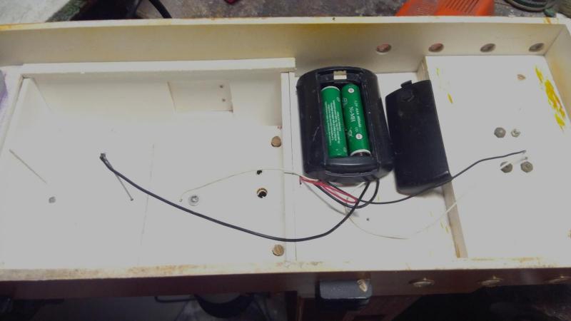

kaczma2 Opublikowano 11 Grudnia 2018 Autor Opublikowano 11 Grudnia 2018 Wróciłem do oświetlenia. W zakł. naprawczym RTV dostałem popsuty pilot i wyciąłem koszyk na baterie. Przykręciłem od spodu nadbudówki po przylutowaniu przewodów. Wystarczy włożyć baterie AAA i świeci. Nie ma połączenia przewodami z kadłubem.

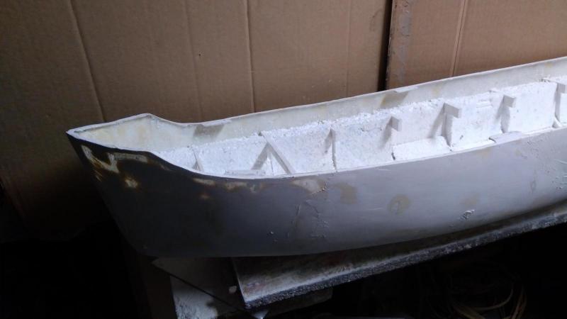

kaczma2 Opublikowano 14 Grudnia 2018 Autor Opublikowano 14 Grudnia 2018 Ostatnio pracuję nad kadłubem. Szpachlowanie i szlifowanie.

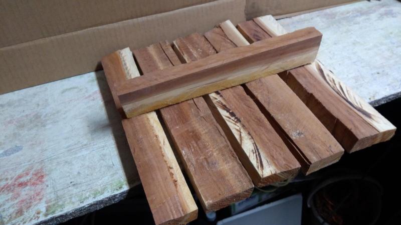

kaczma2 Opublikowano 16 Grudnia 2018 Autor Opublikowano 16 Grudnia 2018 Jadar robi wsporniki nadburcia a ja mam do zrobienia 46 z teownika z przelotem w rogu, pokład - ścianka nadburcia do spływania wody. Zastanawiam się z czego zrobić pokład. Najszybciej z płyty. Drewniany ładniejszy. Mam drewno śliwy z grubym rdzeniem ciemniejszym od mahoniu. Pociąłem do schnięcia na deseczki i za szybko wyschło, że się powichrowało. Trudno ciąć bo kołysze się na stoliku piły. Potrzebna heblarka. Uzupełniłem o zdjęcie drewna.

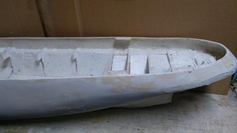

kaczma2 Opublikowano 16 Grudnia 2018 Autor Opublikowano 16 Grudnia 2018 Było szlifowanie i szpachlowanie i to jeszcze nie koniec. Nadburcia będą dla wzmocnienia przesmarowane od wewnątrz żywicą. Na razie tak wygląda kadłub. Fachowo to nie jest ale coś z tego wyjdzie. Blisko sprawa odbojnic. Z drewna , kłopoty z wyginaniem. Choć i na to są sposoby. Z płyty PCV może uda się wygiąć na ciepło.

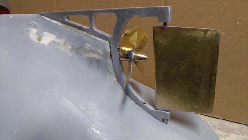

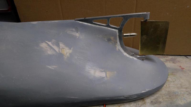

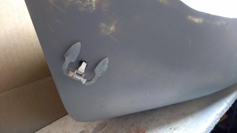

kaczma2 Opublikowano 18 Grudnia 2018 Autor Opublikowano 18 Grudnia 2018 Co do odbojnic, robię próbę klejenia PCV na klej polimerowy. Oszlifowałem poprawki i prysnąłem kadłub świeżo zakupionym podkładem. Teraz będzie widać co poprawić. Dopasowałem miejsce styku kadłuba z aluminiową częścią mocowania steru.
kaczma2 Opublikowano 19 Grudnia 2018 Autor Opublikowano 19 Grudnia 2018 Jakoś to wszystko dopasowałem i gotowe jest do przyklejenia. Zacząłem także montaż serwa steru. Mało miejsca na snapy i popychacze. Mikro serwo powinno wystarczyć.

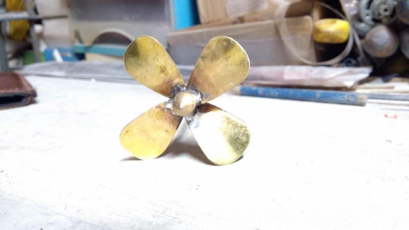

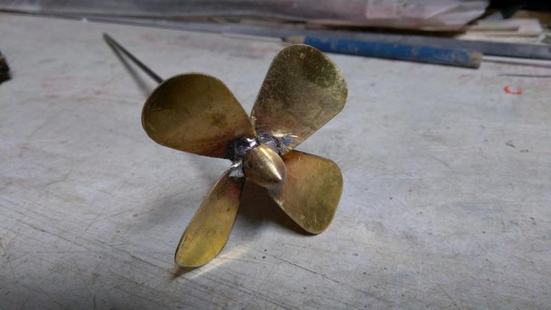

kaczma2 Opublikowano 20 Grudnia 2018 Autor Opublikowano 20 Grudnia 2018 Śruba świeżo po lutowaniu w przyrządzie. Trochę mały skok przy piaście ale średnica, cztery łopatki i silnik zrobią swoje.
kaczma2 Opublikowano 21 Grudnia 2018 Autor Opublikowano 21 Grudnia 2018 Śruba na swoim miejscu. Sklejone, nie ma odwrotu.

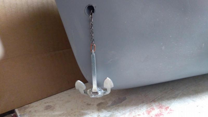

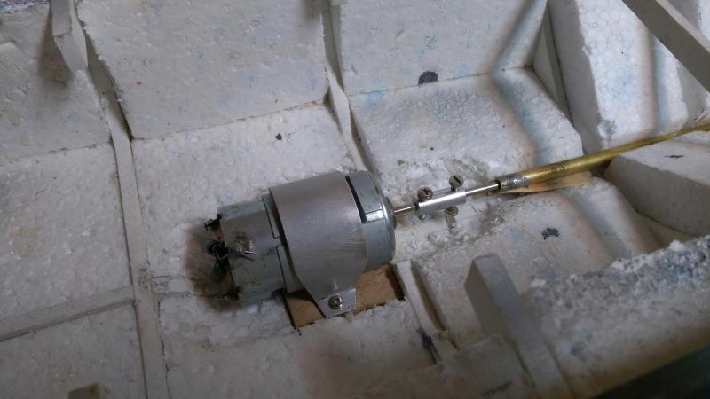

kaczma2 Opublikowano 24 Grudnia 2018 Autor Opublikowano 24 Grudnia 2018 Wczoraj robiłem, dzisiaj zrobiłem zdjęcia zamocowania silnika i rurek kotwicznych.
pawel4090 Opublikowano 24 Grudnia 2018 Opublikowano 24 Grudnia 2018 Kolego, super wygląda, cieszy oko. Śruba świetnie się prezentuje jak i ster. Czekam na dalsze fotki, w domu popatrze dokladniej, teraz tylko na telefonie i w pracy. Co do silnika wygląda na 400-setke, wydaje się mały do śruby. Może to 600-setka. ?
kaczma2 Opublikowano 25 Grudnia 2018 Autor Opublikowano 25 Grudnia 2018 To silnik nisko obrotowy, grubszy od 600, dokładnie od dziecięcego samochodzika. W Pilocie 66 był za mocny.

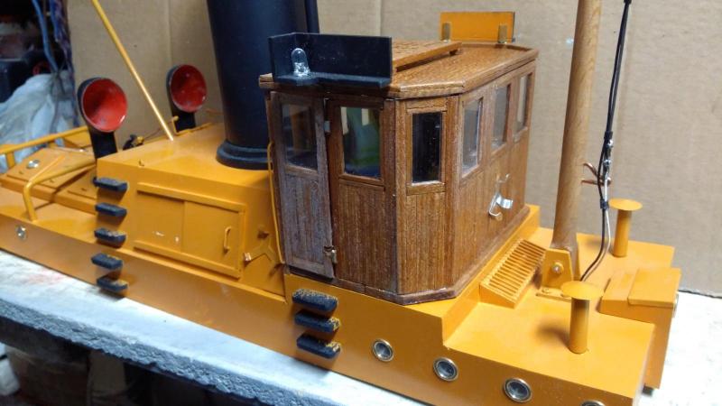

kaczma2 Opublikowano 28 Grudnia 2018 Autor Opublikowano 28 Grudnia 2018 W końcu znalazłem błąd, przerwana ścieżka w regulatorze obrotów dwukierunkowym. Działał tylko w jednym kierunku. Teraz w obu kierunkach. Jest trochę duży. Jest zrobiona podstawka, schnie klejenie. Wkleiłem dwie szybki w drzwiach sterówki. Nie lubię tej roboty. Dopasowywanie i wklejanie choć mam dobrą metodę klejenia CA.
kaczma2 Opublikowano 29 Grudnia 2018 Autor Opublikowano 29 Grudnia 2018 Dokończyłem wklejanie szybek sterówki. Drzwi zrobiły się brzydkie. Będzie poprawka. 1

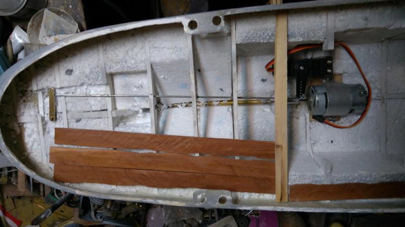

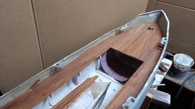

kaczma2 Opublikowano 1 Stycznia 2019 Autor Opublikowano 1 Stycznia 2019 Długi pokład na rufie więc popychacz długi do serwa żeby było dojście. Cztery docięte deseczki na pokład. Zrobiłem też otwory w dwóch deseczkach na rurki kotwic. Do tej jasnej listewki będzie pokład i zacznie nadbudówka. W tym miejscu wkleję podpory pokładu również z przodu.
kaczma2 Opublikowano 3 Stycznia 2019 Autor Opublikowano 3 Stycznia 2019 Naciąłem deseczki tyle ile udało się naciąć z tych kawałków drewna. Mają 4 szerokości. Są przeszlifowane na jednakową grubość.
kaczma2 Opublikowano 5 Stycznia 2019 Autor Opublikowano 5 Stycznia 2019 Na części dziobowej przykleiłem pokład. Pomimo docisku sporego kawałka ołowiu jedna deseczka odstaje. Dobrze, że ciąłem 2 mm grubości, te 0,5 mm zeszlifuję. Lepiej przyklejać po trochu, łatwiej upilnować.
kaczma2 Opublikowano 5 Stycznia 2019 Autor Opublikowano 5 Stycznia 2019 Pokład między burtą a nadbudówką kleiłem częściami. Wyszło lepiej. Pokład na rufie będzie inny. 1
