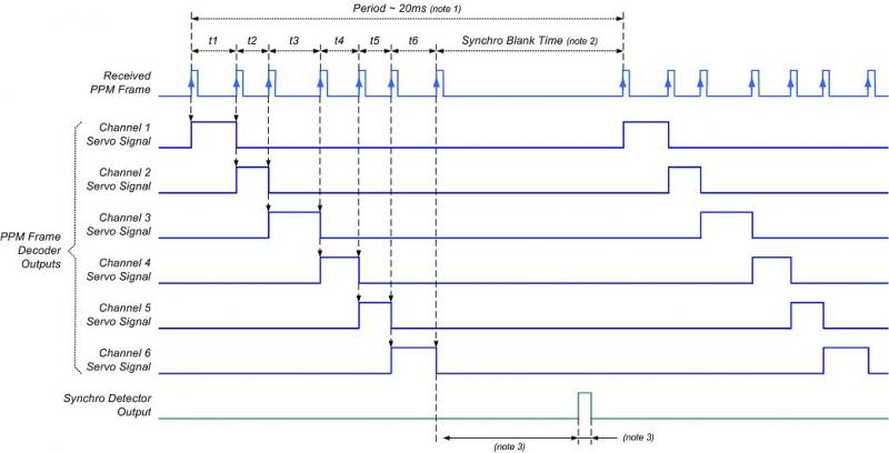

e-mir Opublikowano 28 Stycznia 2019 Opublikowano 28 Stycznia 2019 Wg mnie zwykły sumator nie będzie działał ponieważ tak jak wcześniej pisałem, nie ma przerw pomiędzy impulsami kolejnych kanałów. Wygląda to tak jak na tej grafice: Dlatego w tym konwerterze na Arduino (link w poście nr 10) zrobili tak, że każde zbocze rosnące kolejnych kanałów generuje impuls 100us na wyjściu, oraz impuls na zboczu opadającym kanału 6-go. Grafika w linku: http://www.brokking.net/YMFC-32/FlySky-R6B_channel_output_L.jpg
Marek_Spy Opublikowano 28 Stycznia 2019 Opublikowano 28 Stycznia 2019 A sadzisz ze jakikolwiek multiplekser ( kiedyś analogowe ) zmienia ten czas ? jak nie spróbujemy to nie będziemy wiedzieć schemat narysuje wieczorem.
