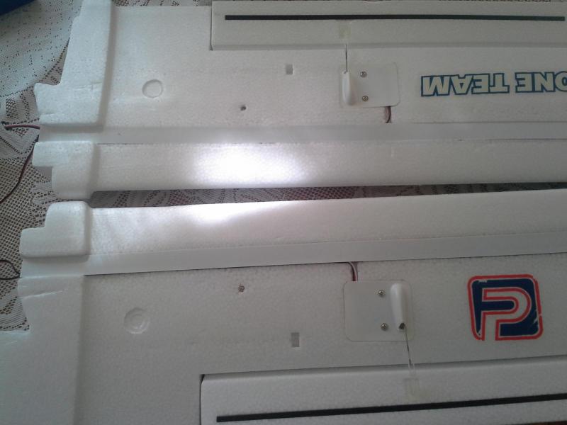

tytan12 Opublikowano 19 Września 2018 Opublikowano 19 Września 2018 Witam,mam taki problem z tym modelem.Nie mogę zmiksować klap z lotkami .Nie wiem dlaczego lotki z klapami są połączone kablem Y ,aparatura Turnigy tgy9x ,lotki wszystko mi chodzi jak potrzeba, oprócz klap.Jedna klapa chodzi zgodnie z lotką a druga odwrotnie? co mnie zaskoczyło to układ serw do klap,a może tak ma być .Proszę o porady,z góry dziękuję,pozdrawiam.
dimmus Opublikowano 19 Września 2018 Opublikowano 19 Września 2018 Jak chcesz miksować klapy z lotkami, to każde serwo musi być na osobnym kanale. Na Y mogą być połączone lotki, ale wtedy butterfya nie zmiksujesz, klapy też mogą być na Y, ale wtedy jedno serwo musi być zrewersowane fizyczni, ale nie ustawisz wtedy "wspomagania" lotek klapą.
tytan12 Opublikowano 19 Września 2018 Autor Opublikowano 19 Września 2018 No, i co dalej.Dlaczego Chinczycy połączyli kabelkiem Y lotki z klapami .Jak chcesz miksować klapy z lotkami, to każde serwo musi być na osobnym kanale. To to wiem,tylko nie wiem ,dlaczego te serwa do klap są wklejone w takiej konfiguracji.
dimmus Opublikowano 19 Września 2018 Opublikowano 19 Września 2018 Obawiam się że na forum też nikt tobie na to pytanie nie odpowie. Żeby uzyskać odpowiedź napisz do producenta, natomiast nie zmieni to w żaden sposób obecnego stanu rzeczy. Jeżeli model jest nowy z polskiego sklepu, to możesz próbować reklamować, choć nie bardzo wiem jak uzasadnić reklamację. Pozostaje kupić 4 przedłużki, albo przynajmniej 2 i wyprowadzić połączenie każdego serwa osobno.
Konradello Opublikowano 19 Września 2018 Opublikowano 19 Września 2018 Oryginalne serwa z gamy kończą żywot zazwyczaj przy pierwszym mniej udanym lądowaniu. Polecam je wymienić na takie z metalową przekładnią. Wystarczające są TowerPro MG-90S lub MG-90D. Oczywiście każde osobnym kabelkiem do odbiornika. A w nadajniku jakie masz oprogramowanie? Standardowe polecam wgrać OpenTx. Wtedy można ustawić wszystko jak się chce: krzywe, fazy lotu, różnicowość wychyleń. A wracając do Gamy-model do nauki naprawdę wart swojej ceny. Pozdrawiam i życzę udanych lądowań
stema Opublikowano 19 Września 2018 Opublikowano 19 Września 2018 Nie pokazałeś jak umieszczone są serwa lotek na każdym skrzydle. Jeżeli na każdym skrzydle jego serwa są połączone kablem Y to serwo klapy i lotki musi być zamontowane w te samą stronę, aby lotka i klapa wychylały się tak samo.
tytan12 Opublikowano 19 Września 2018 Autor Opublikowano 19 Września 2018 Więc podłączyłem klapy na 5 i 7 kanał działają jako hamulce na pstryczku ,lotki do góry na drugim pstryczku ,trzeba to teraz jakoś zmiksować na jeden .
zipp Opublikowano 19 Września 2018 Opublikowano 19 Września 2018 Dlaczego Chinczycy połączyli kabelkiem Y lotki z klapami To bardzo częsta konfiguracja i w zasadzie w niczym nie przeszkadza/nie ogranicza - rozumiem że nie klapy z lotkami są połączone tylko klapy są na Y a lotki niezależnie - jeśli tak to wszystko OK. Jeśli nie to trzeba by rozdzielić lotki by były na niezależnych kanałach a klapy na Y jak najbardziej mogą zostać... B.rzadko używa się całej krawędzi jako lotki (przynajmniej w piance typu gamma) Do wszystkich innych zastosowań klapy na Y jak najbardziej się nadają. Można na tym ustawić: camber, reflex, snapflap, crow(motylka) i oczywiście klapy - nie wiem co by Ci jeszcze było potrzebne do latania ;-). Tego przynajmniej ja używam i w sumie nie wiem co można by więcej ustawić. Może któryś z kolegów bardziej zaawansowanych podpowie co jest jeszcze potrzebne do piankolota 2,1m?

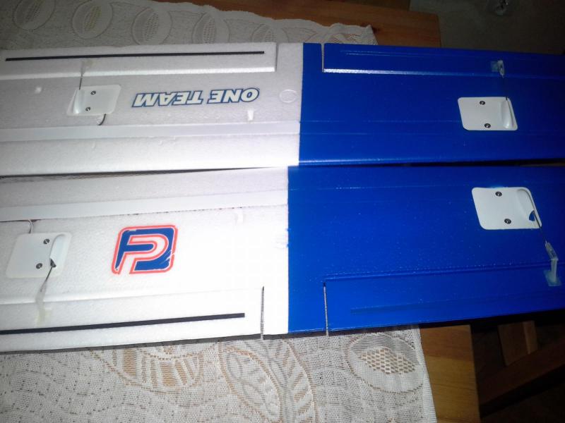

tytan12 Opublikowano 20 Września 2018 Autor Opublikowano 20 Września 2018 Więc,jeszcze raz.Z każdego skrzydła wychodzi kabelek Y,który łączy klapę i lotkę i jest podpięty do kanału 1,z drugiego skrzydła do kanału 6,też tak samo,ale na prawym skrzydle lotka pracuje z klapą w jedną stronę,a na lewym klapa idzie odwrotnie niż lotka .żeby było śmieszniej serwa od klap,są wg.mnie odwrotnie zamocowane,a może się mylę .Zdjęcie powyżej.
sbogdan1 Opublikowano 20 Września 2018 Opublikowano 20 Września 2018 WitekNie komplikuj już sobie życia tymi kabelkami ,,Y,, weź podłącz każde serwo na osobny kanał, zrób rewersy na aparaturze i powinno wszystko hulać.No chyba że ogranicza Cię ilość kanałów w aparaturze to zmienia postać rzeczy. Wtedy tak jak pisał Piotrek lotki na ,,Y,, Jest jeszcze jedno wyjście,wystarczy jedno serwo od klapy przełożyć odwrotnie i po kłopocie , warunek 7 kanałów musisz mieć jeśli będzie wszystko osobno.Nie wiedzieć czemu Pelikan zrobił montaż serw w ten sposób ale to nie problem.
a74BACK Opublikowano 20 Września 2018 Opublikowano 20 Września 2018 Jeżeli masz tg9x i oryginalny software, to tam się coś pieprzyło i nie szło tego ustawić. Być może, ja czegoś nie ogarnąłem, bo ten soft jest delikatnie mówiąc spier..
tytan12 Opublikowano 20 Września 2018 Autor Opublikowano 20 Września 2018 Witam,w miarę to ogarnołem ,tylko nie wiem ,dlaczego te serwa na klapach,są przestawione .
dimmus Opublikowano 20 Września 2018 Opublikowano 20 Września 2018 Jakby były symetrycznie zamocowane to podłączając do jednego kanału działały by naprzemiennie jak lotki, a mają działać symetrycznie, dlatego jedno jest odwrócone. Mam nadzieję że rozumiesz, bo wyszło trochę masło maślane A jak masz tgy9x z fabrycznym softem to zmień na er9x, bo fabryczne jest faktycznie mało intuicyjne i zrozumiałe. Przy er9x będziesz mixolwał jak DJ na dyskotece, przy fabrycznym trzeba cierpliwości .
stema Opublikowano 20 Września 2018 Opublikowano 20 Września 2018 Serwa na klapach są zamontowane tak, aby można było je podłączyć na kablu Y do jednego kanału, a lotki osobno każda na innym kanale.. Jeżeli jednak chcesz aby lotki i klapy działały razem na całym spływie tak jak napisałeś wcześniej to serwa klap muszą być zorientowane tak jak serwo lotki, a zatem serwo klapy na jednym skrzydle musisz przełożyć. Wtedy jedno skrzydło podłączasz na jednym kanale, a drugie skrzydło na innym kanale.
dimmus Opublikowano 20 Września 2018 Opublikowano 20 Września 2018 Ale wtedy klapy nie spełnią funkcji klap (jak obróci jedno serwo klap). Najrozsądniej będzie każde serwo na osobnym kanale, do tego Soft er9x i będzie Pan zadowolony.
tytan12 Opublikowano 21 Września 2018 Autor Opublikowano 21 Września 2018 Dzięki koledzy za porady ,tak jak radził Stefan podłączyłem klapy kabelkiem Y na 7 kanał,z lotkami nie było problemu .Jak dopisze jutro pogoda to pójdzie w górę .Jeszcze raz dzięki za porady.
