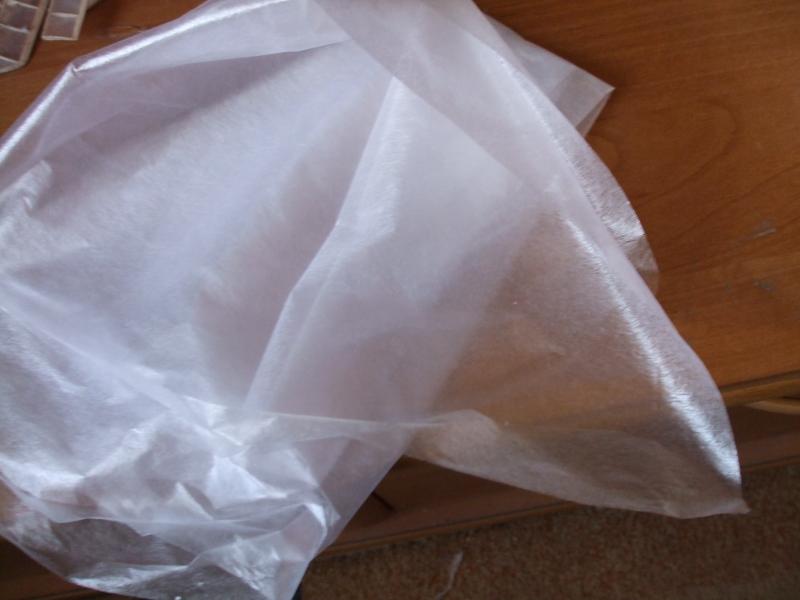

modelik będzie budowany tradycyjnie z balsy kryty papierem koreańskim 8g na nitrocellon

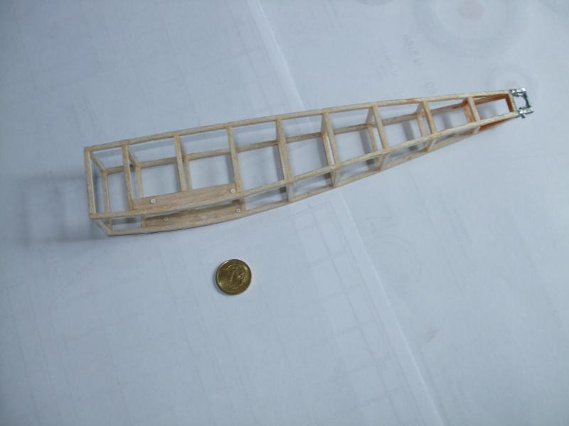

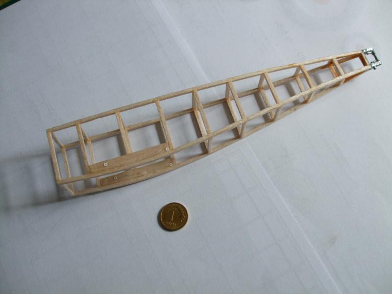

Myślę że na początek wystarczy pora przejść do budowy mniej więcej tak wygląda kadłub w stanie surowym
i jeszcze próba z tak małą skalą płoza ogonowa

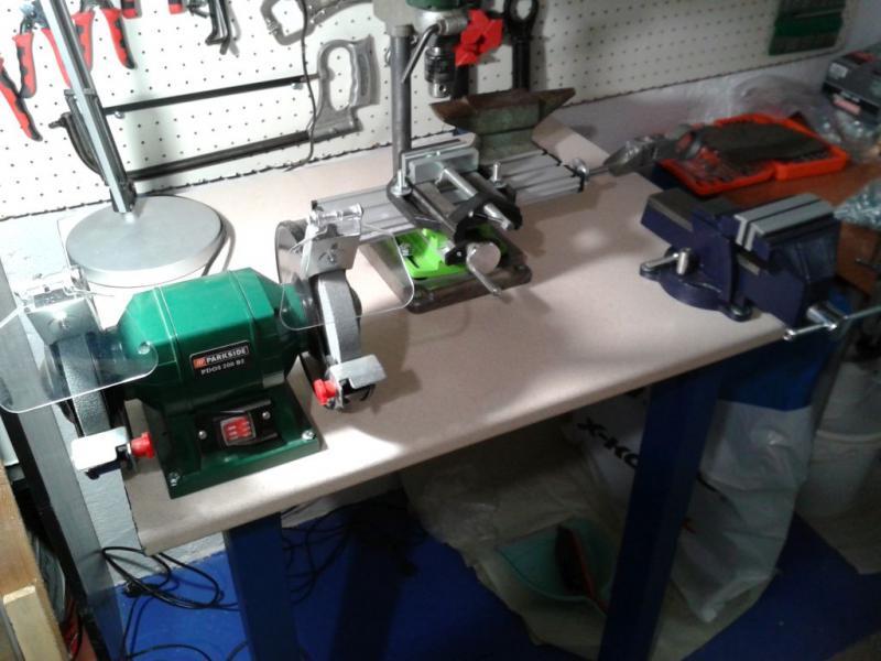

PS Moja nowa, kompaktowa, niskobudżetowa pracownia modelarska powoli powstaje i już niebawem będę mógł do was dołączyć. Stoczyłem potworną wojnę z "przydasiami",  :P  nie do końca wygraną (w przyszłym roku czekają mnie jeszcze ze dwie bitwy, aby ogłosić ostateczne zwycięstwo nad najbardziej żywotnymi graciorami :rolleyes:  ), ale już mam wygospodarowaną  1/3 pomieszczenia. Zrobiłem trzy "meble" warsztatowe (podzespoły "ze smietnika"  :P  ): mocowany do ściany i podłogi stabilny stół warsztatowy (do pracy na stojąco) pod przykręcane do niego elektronarzędzia i imadło obrotowe; biurko z szufladą (na osprzęt do elektronarzędzi) pod matę do cięcia, elektro-wyrzynarkę włośnicową, szlifierkę czołową i deskę montażową, oraz regał na ścianę do przechowywania w skrzyneczkach pozostałych elektronarzędzi przenośnych, tak aby były pod ręką. Przy okazji popełniłem parę "patentów" - może kiedyś coś o tym napiszę.  Prawdopodobnie jutro po robocie (jak mi nic nie wypadnie nieprzewidzianego) pospawam kratę w okno i jeszcze trzeba będzie zrobić elektrykę z oświetleniem na białych LEDach (bo na razie jest prowizorka ;)  ), rozmieścić narzędzia ręczne w uchwytach i wieszakach na ścianie (dziurawka już położona na łatach) i prawie już, już (choć jak z tego wynika roboty jeszcze trochę mam, a wszystko robię sam "po taniości") można będzie brać się za prace modelarskie w jako takich warunkach!  B)

Witam Marcin koreański papier jest o wiele cieńszy i delikatniejszy od japońskiego używam garmatury 8g okleja się tym bardzo dobrze można go dostać w modelmaking
do maluchów nie znam nic lepszego

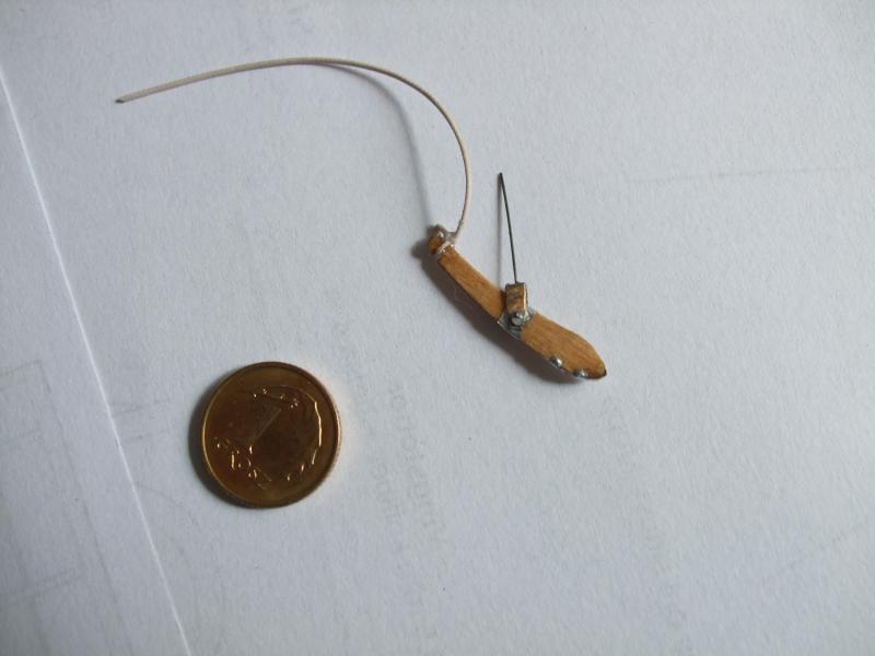

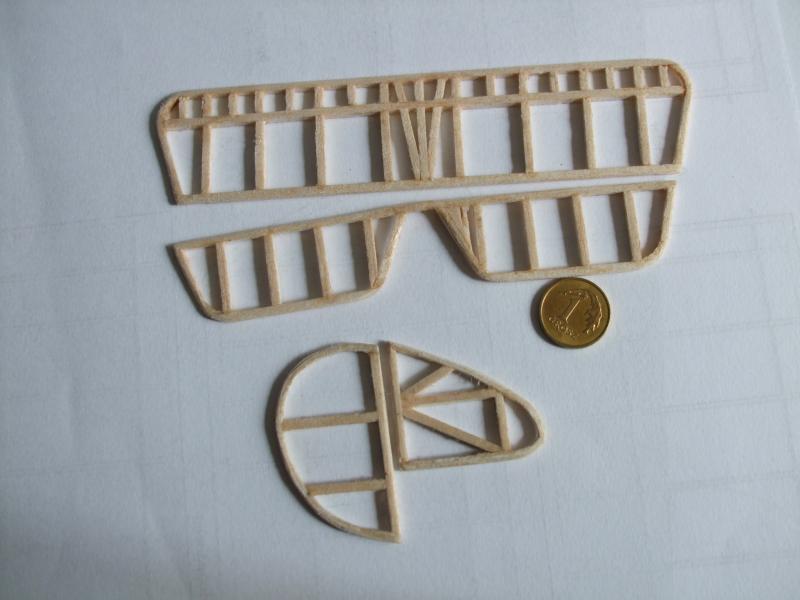

Co do pupa to zająłem się usterzeniem
pomalutku nabieram tempa między czasie powstaje tablica przyrządów ale to prawdopodobnie jutro

Mnie ten koreański nie podpasował, rwał się już na skrzydle, no trochę przesadziłem z cellonem, ale to go nie tłumaczy -_-

Wojtek, u mnie też nie będzie to "niewiadomoco" na pewno nie "sterylno-szpitalna" modelarnia z meblami z "jekei", czy robionymi z "hebanu" na zamówienie  :P .Wszystko robię sam, minimalnym kosztem (najchętniej z materiałów, z odzysku) - ot, ma to być moja osobista pustelnia, do spokojnego uprawiania hobby na emeryturze, wykonana w sposób optymalny dla mnie (dostosowany do pomieszczenia, jakim dysponuję - więc raczej kompaktowa, wszystkie narzędzia będę miał pod ręką), przystosowana do moich potrzeb i oczywiście zrobiona na miarę własnych możliwości finansowych. Przede wszystkim będzie służyła do zabawa w maluchy, ale nie tylko. Relację pewnie zrobię, jak zakończę pierwszy etap (fotki do relacji już gromadzę). No i najważniejsze będzie hasło na drzwiach: "Wolnoć Tomku w swoim domku". :D

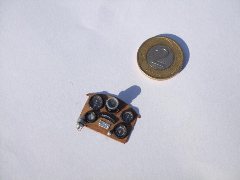

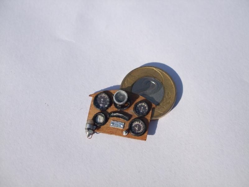

  Witam tak jak obiecywałem tablica przyrządów trochę to było upierdliwe i zajęło sporo czasu ale się udało zegary oszklone gotowe do pracy. chciałbym przeprosić za jakość zdięć mój leciwy dziadowski aparat nijak nie radzi sobie ze skalą mikro
zamiast uchwycić to co trzeba uwydatnia niedoskonałości i przekłamuje kolory :( w rzeczywistości to wygląda o niebo lepiej niż na fotac
trochę wstydzę się pokazać ale niech już będzie :wacko:
 Jerzy sama deska zrobiona jest ze sklejki 0,4mm zeszlifowana do jednej warstwy co daje jakieś 0,16mm zegary robione z polistyrenu malowane humbrolem oszklone pod spodem wydruk niestety przy tej skali drukarka nie poradziła sobie z większa rozdzielczością.

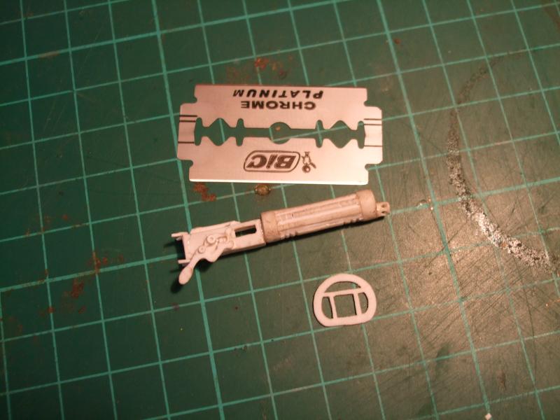

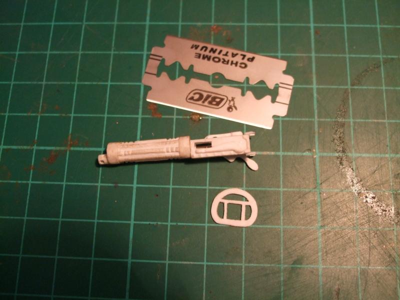

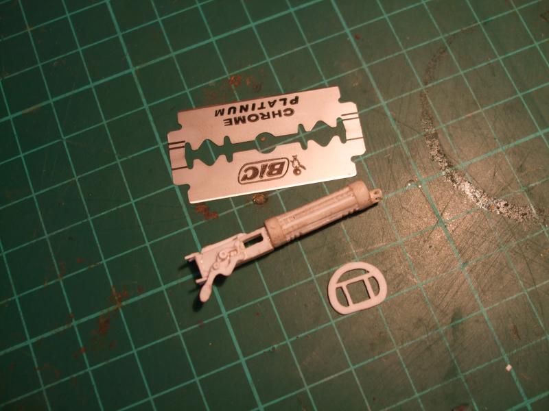

Dzisiaj mam od rana sporo czasu to i zacząłem dla odmiany lepić vickersa wszystko jest maleńkie i niestety sporo roboty przy tym
Łooj, aż mi gały wyskoczyły  :o  jak zobaczyłem długość tego vickersa!

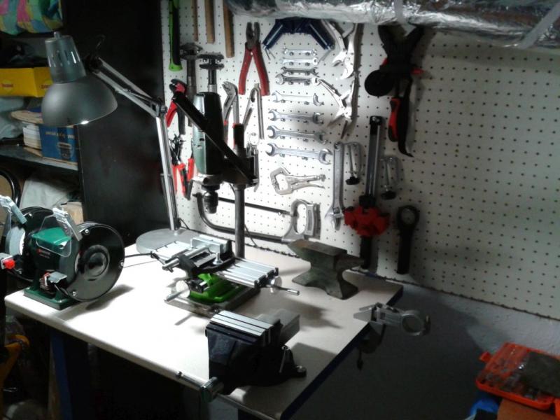

Wojtek, na twoich ostatnich fotkach widzę, że używasz do makro oświetlenia o "ciepłej" barwie (stąd to zaczerwienienie). Taki zniekształcony kolor nie wygląda dobrze! Kup sobie w jakimś supermarkecie i wkręć do lampki żarówki ledowe o barwie białej (czyli w zakresie nie niżej jak 4000-6500°K: white neutral - cool daylight). Żarówki tego typu można dostać, choć ich asortyment bywa skromny w porównaniu z popularnymi ledami ciepłymi (3000-3500°K), które właśnie zażółcają/zaczerwieniają fotki, a w sklepach jest ich od cholery i trochę. Ostatnio kupowałem tanie Kanluxy 15W/E27 (odpowiednik 100W) "white neutral" w OBI, takie:

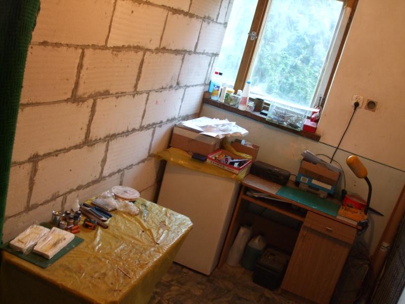

... z nimi fotki wychodzą już w miarę ok - kolory nie odbiegają za bardzo od naturalnych i nie ma potrzeby bawienia się w czasochłonny balans bieli w aparacie w celu przygotowani prostych relacji do netu. Przykład ostatnich fotek (dzisiejszych) mojego, właśnie urządzanego warsztatu-modelarni, oświetlonego tylko jedną taką żarówką, dlatego obraz trochę przyciemny (pierwsza przymiarka w warsztacie z narzędziami makro - nie mogłem się już powstrzymać  ;) - na fotach pierwsze stanowisko do pracy na stojąco), ale jak widać, mimo niezbyt jasnego oświetlenia (tylko jedna żarówka), kolory odwzorowane są juz do przyjęcia (foty robione prostym aparatem 5M z taniego komórkowca), choć zapewne lepsza byłaby żarówa o trochę wyższej temperaturze barwy światła:
... na moich fotach folia aluminiowa (którą okręcone są rury CO - widoczne w górnej części drugiej fotki) jest srebrna, a u ciebie żyletka jest czerwonawa. Wymień żarówkę i będzie OK.
PS Ja w pracowni nie wyobrażam sobie innego światła, jak białe, które mi nie zniekształca kolorów. Dla mnie jest to istotne nie tylko przy malowaniu, ale również przy majsterkowaniu.

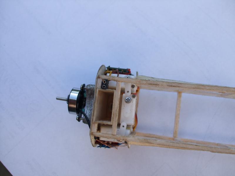

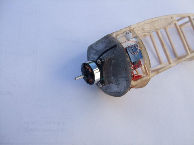

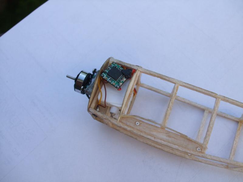

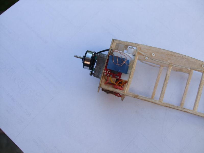

Tymczasem zabrałem się za kadłub już na tym etapie zamontowałem elektronikę jest chyba dobrze wszystkie elementy znajdują się przed środkiem ciężkości jak wiadomo modelik ma krótki nosek i mogą być kłopoty z wyważeniem.
Pakiecik będzie wsuwany od spodu tak to sobie umyśliłem kieszonka w której będzie ma na końcu wtyczkę która trzyma go również przed wysunięciem. Dzięki takiemu rozwiązaniu będzie go bardzo łatwo i bezproblemowo wymienić
Widać jak mało miejsca jest w modelu muszę wszystko dobrze przemyśleć i przewidzieć myślę że się da
Jakby ktoś pytał ta zworka na drugiej fotce służy do bindowania
