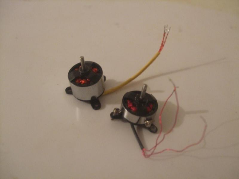

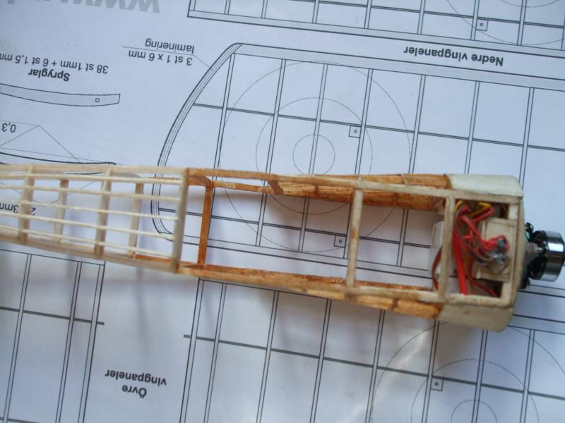

 Andrzej dokładnie ten motorek  AP03 4000kv podobno można z niego wykrztusić 60g ciągu co w tym modeliku powinno być z zapasem o ile zbytnio nie przytyje

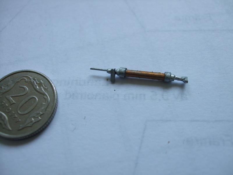

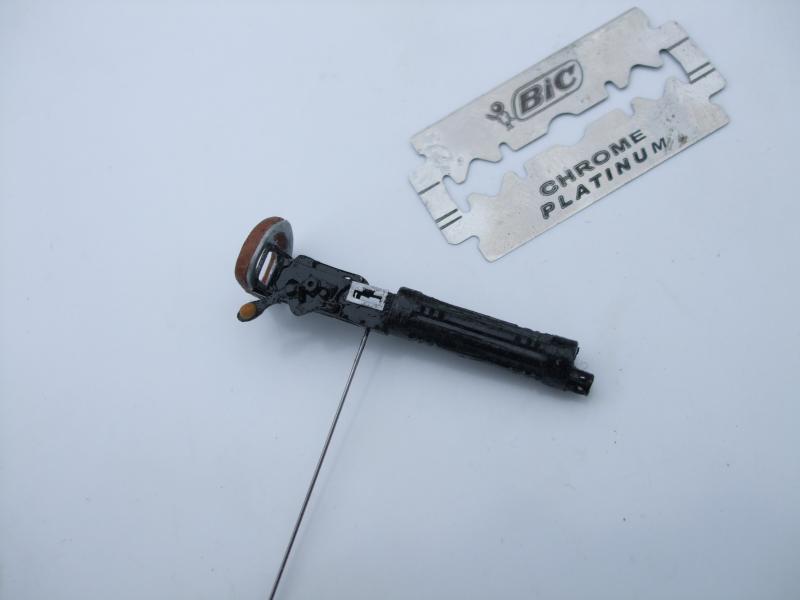

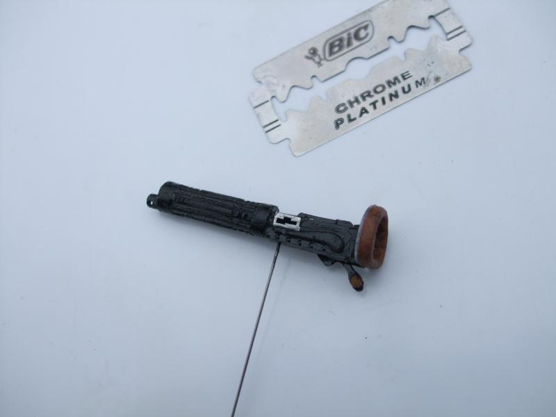

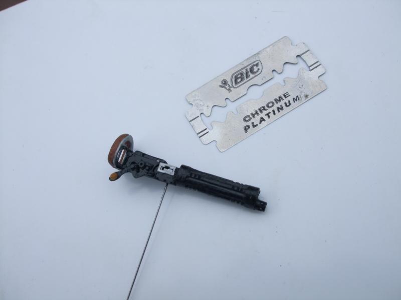

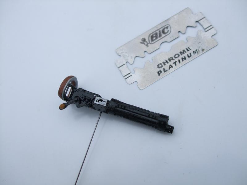

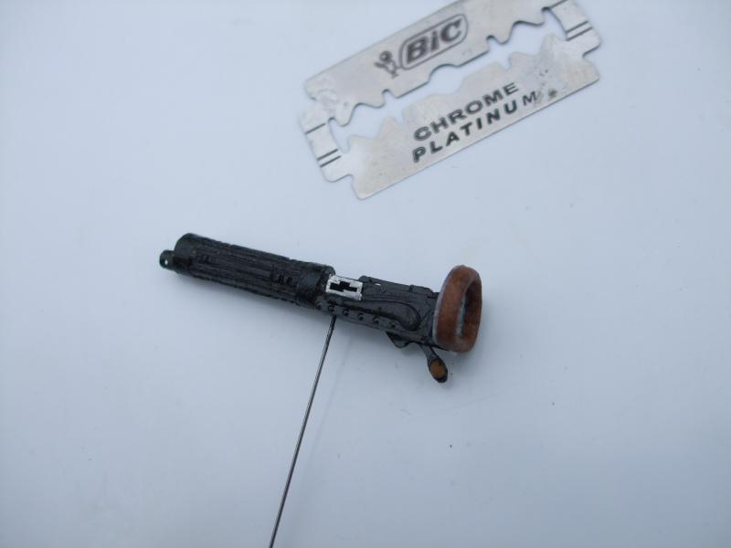

wracając do relacji to wydziargałem w końcu vickersa

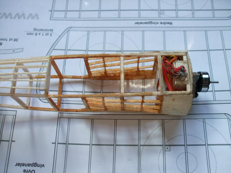

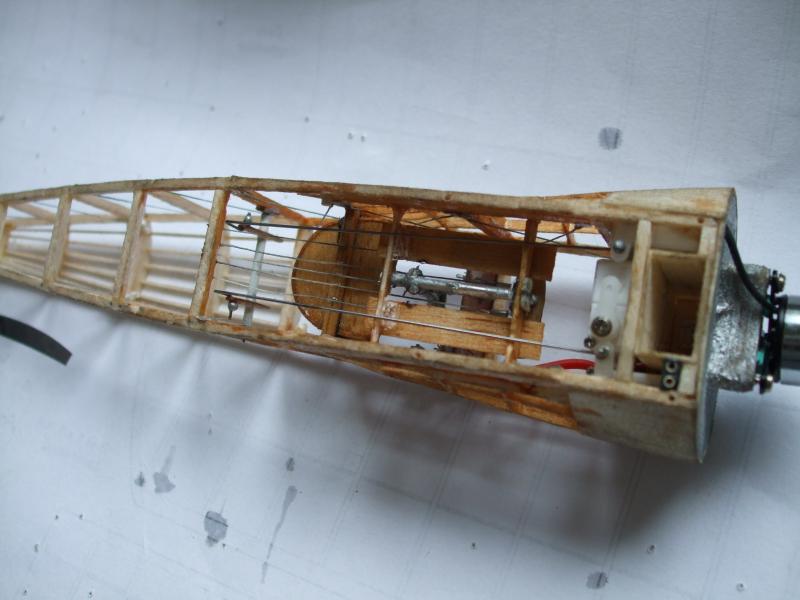

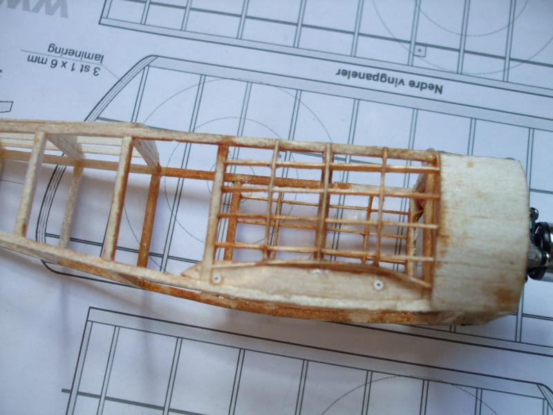

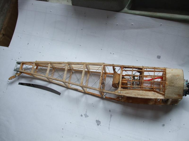

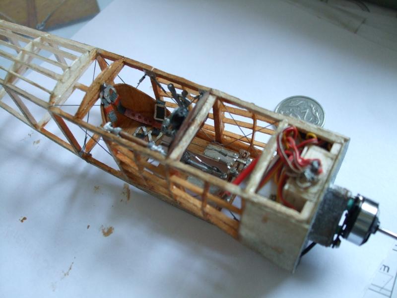

wracając do kadłubu udało się sprytnie schować elektronikę idę małymi krokami dalej wszystko polutowane sprawdzone i na szczęście działa.
Ile teraz szkieletor waży z wyposażeniem?
...  jeszcze tylko taśma z kulkami :).

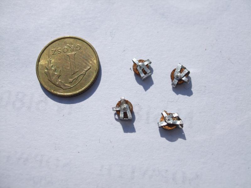

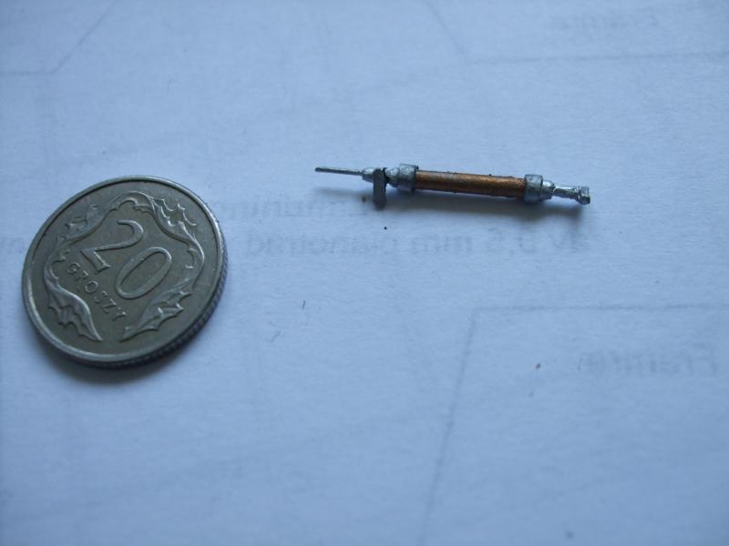

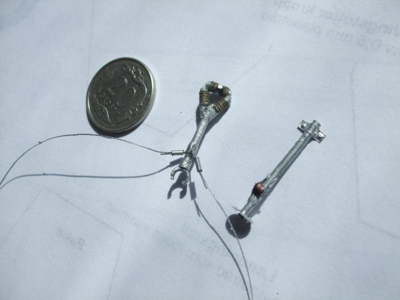

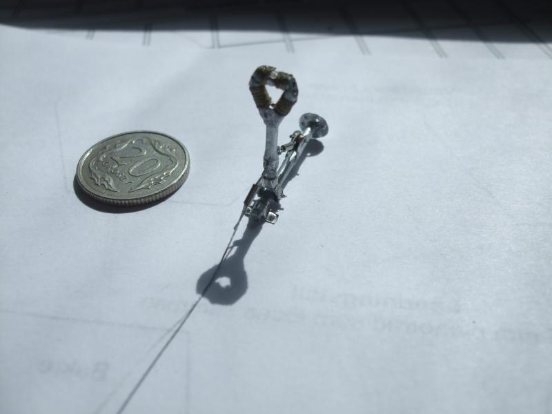

... no wlaśnie, jak zrobić naboje do taśmy tak małego modelu vickersa, jaki zaprezentował powyżej Wojtek?
Pomyślałem, że może użyć tinolu  o odpowiedniej średnicy do zrobienia pocisków z "rdzeniem" pod łuskę (ciętego nożykiem na odcinki długości naboju po wcześniejszym przytopieniu - czytaj dalej), a łuskę zrobić z koszulki termo lub izolacji kabelka elektrycznego (dobierając kolor) i nasuwając ją na "rdzeń". Stopy cyny w drutach do lutowania produkowane są w szerokim zakresie średnicy, że pewnie dało by się coś dobrać do danej wielkości tak małego modelu karabinu. Zrobiłem próbę i taki rezultat po 20 sekundach roboty (proporcje nie zachowane - łuska za krótka i nie ten kolor, bo taką koszulkę kabelka na szybko znalazłem - to tylko demo idei):
Końcówka drutu tinolu trzymanego w pozycji pionowej i równomiernie, powoli pokręcanego nad płomieniem (robiłem w kuchni nad palnikiem gazowym), lekuchno z wyczuciem przytopionego, samoczynnie przyjmuje kształt pocisku z nieznacznie powiększoną jego średnicą w porównaniu do grubości drutu z którego tenże pociska powstał! Myślę, że idea warta przeprowadzenia eksperymentów i zrobienia większej ilości prób bo wygląda na to, że można będzie w ten nieskomplikowany sposób wykonać naprawdę bardzo male naboje (nawet dużo mniejsze od powyższego "prototypu") do naszych mikrusów WWI, oczywiście bardzo uproszczone, ale zrobione szybko i bez wysiłku. Dobrać trzeba tylko odpowiedniej średnicy tinol i stosowną do tego koszulkę/izolację z kabelka elektrycznego (odpowiedniej grubości i koloru). Roboty przy tym tyle co nic - tylko samo zdobycie/przygotowanie detali zajmuje czas.
Dobre, dobre!:) pomysł czadowy.

Chłopaki dzięki pomysł z nabojami jest świetny w odleglejszym czasie pomyślę nad tym. Sczeże mówiąc trochę szkoda ale pup po lewej stronie gdzie vickers połyka naboje ma osłone z blachy i ich niestety nie widać po prawej wychodzi tylko taśma bez łusek pomyślę co z tym zrobić.Jeśli Jerzy chodzi o wagę mam trochę niedokładną niedługo sobie sprawię jubilerską wygląda to tak elektronika +- 13 g całość coś w okolicy 15 16 tu

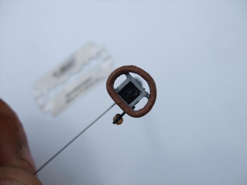

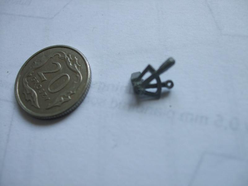

jeszcze troche sobie podłubałem

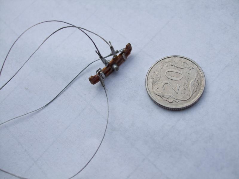

linka to nić nylonowa pomalowana na aluminium odciągi igła lekarska 0,7mm

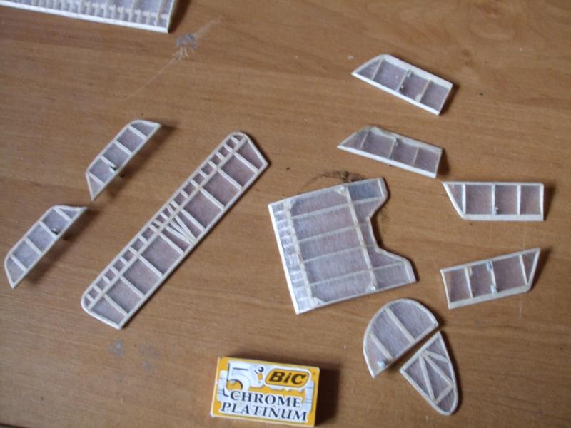

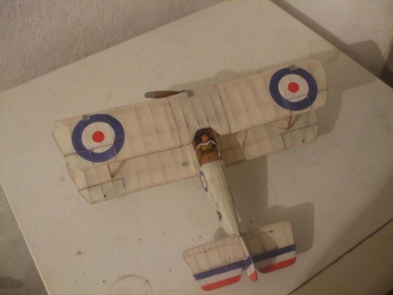

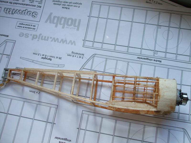

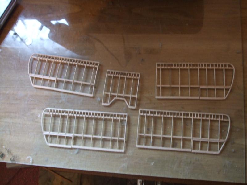

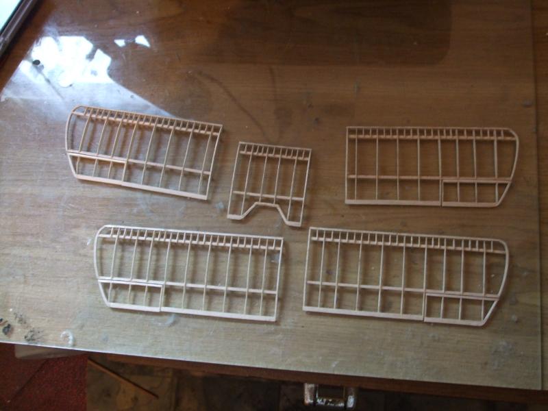

Witam wczoraj pociągnąłem do 2 w nocy i dziś skończyłem lepić skrzydełka trochę to gimnastyki w tej skali kosztowało :)
Pupik pomału zaczyna nabierac kształtów

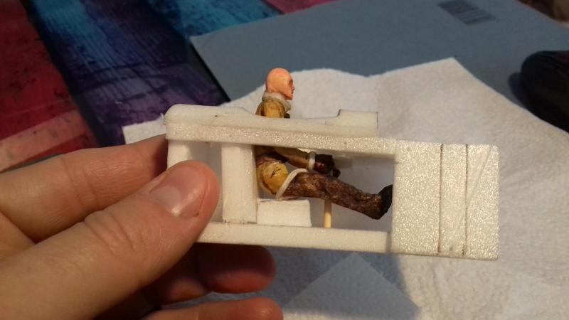

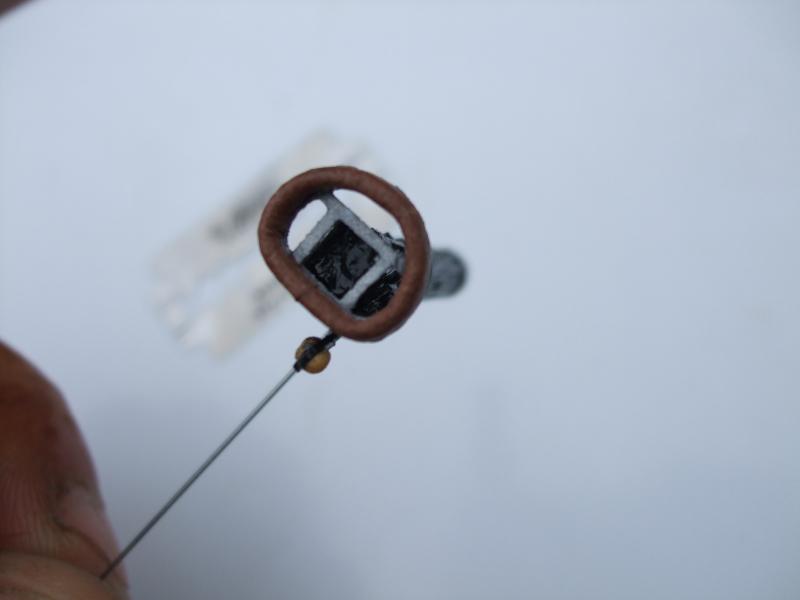

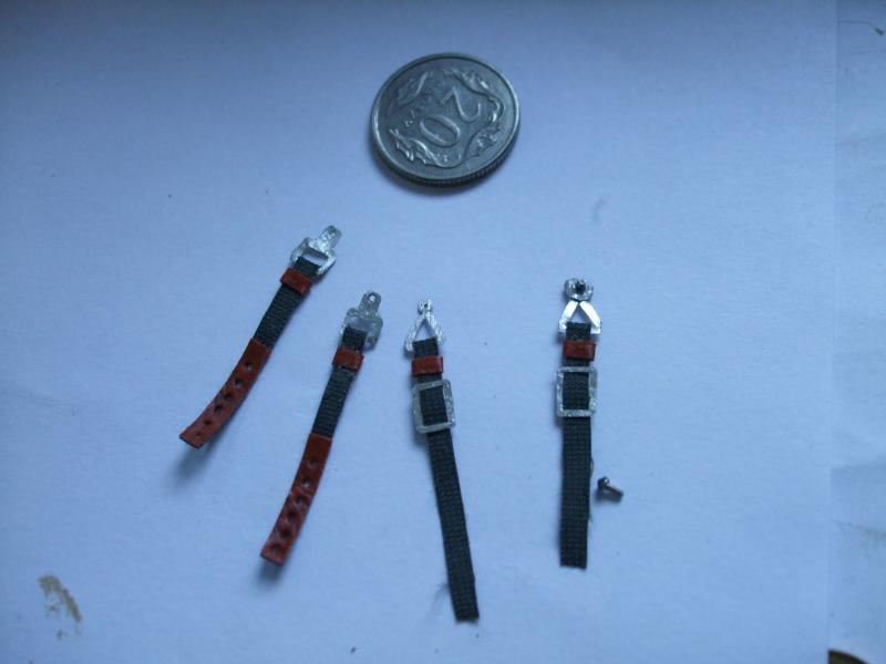

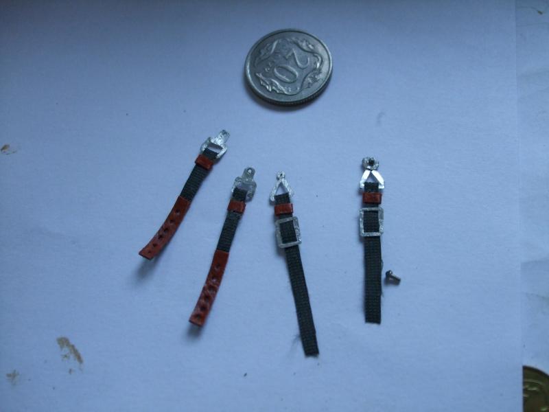

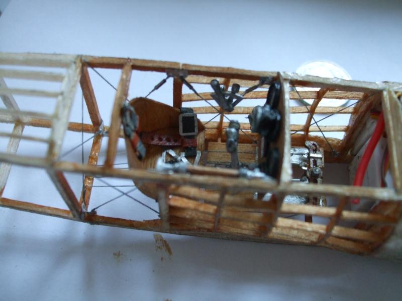

 Witam żeby pilot mi nie wypadł z maszyny podczas podniebnych wariactw dorobiłem mu pasy :P

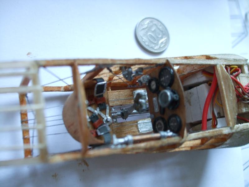

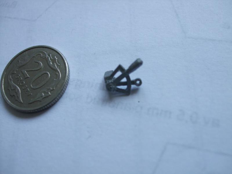

Trochę się tych bibelotów nazbierało trzeba to jakoś upchać w kabinie

Dzisiaj poskładałem wszystko do kupy

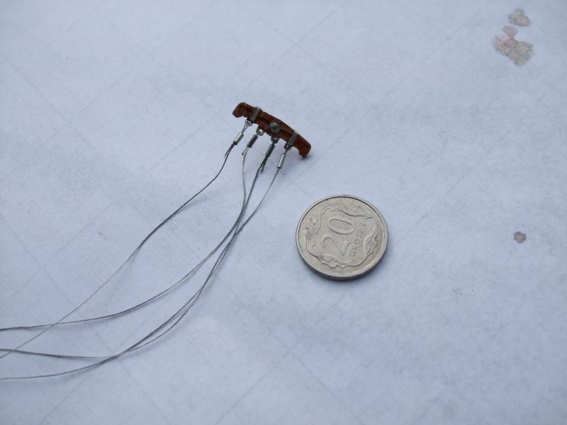

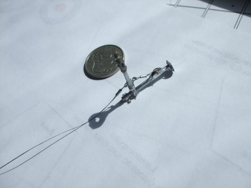

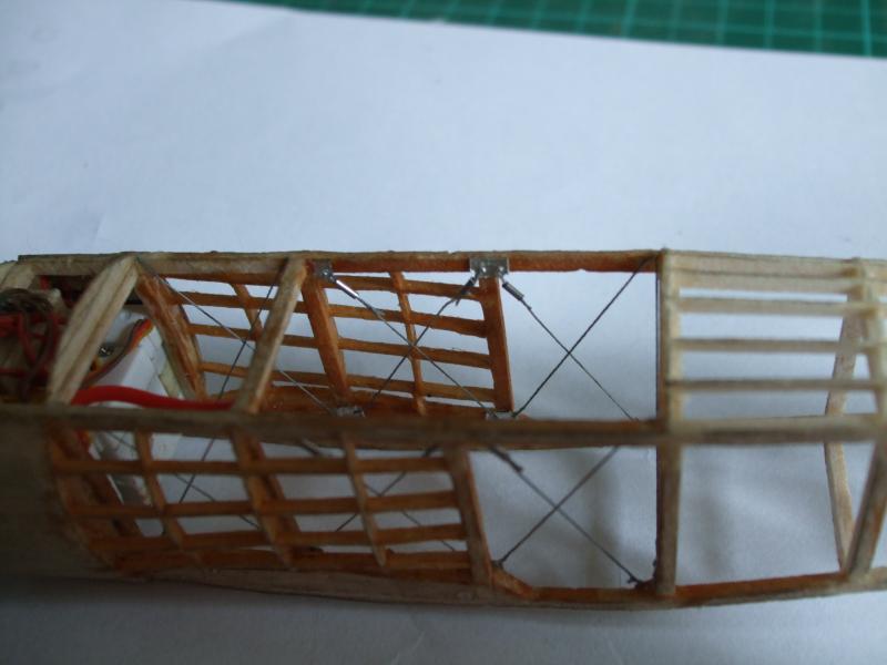

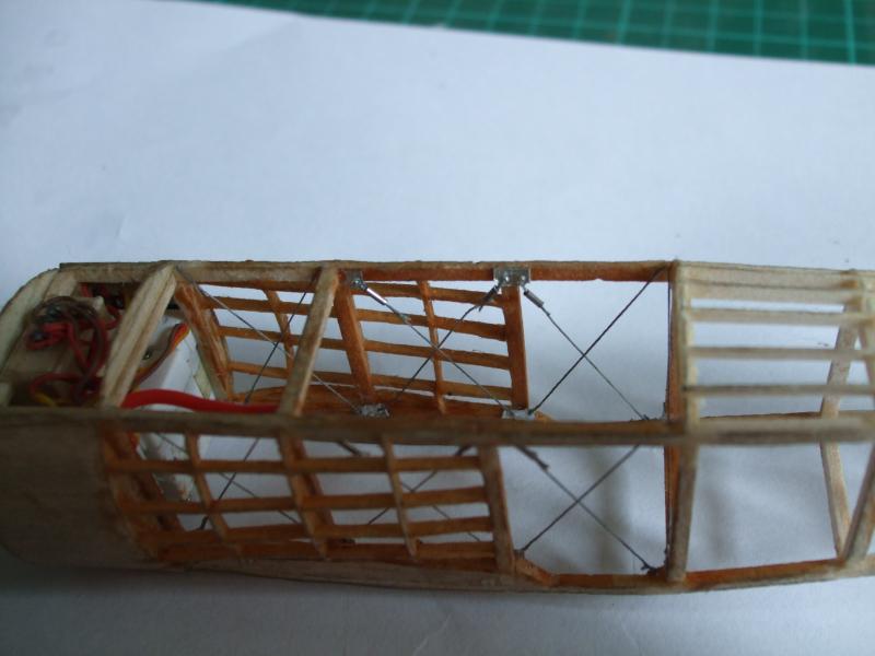

 Witam dzisiaj zabrałem się za napęd sterów będą oczywiście linkowe
następnie okleiłem stery i lotki

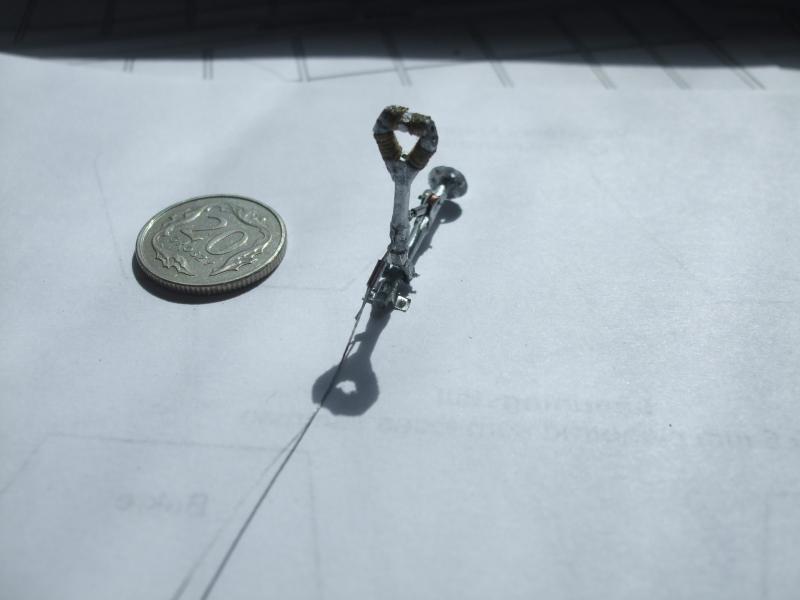

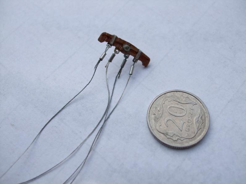

i jeszcze kilka drobiazgów imitacja bloczków napędu linek w skrzydłach
i na koniec linki w kadłubie
