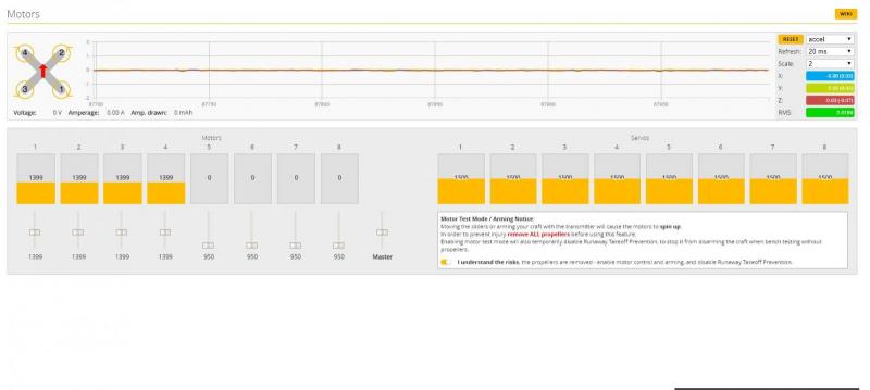

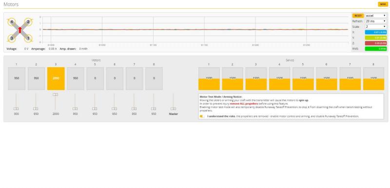

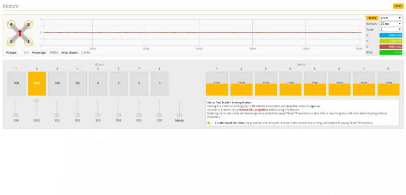

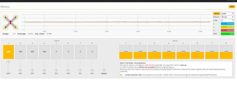

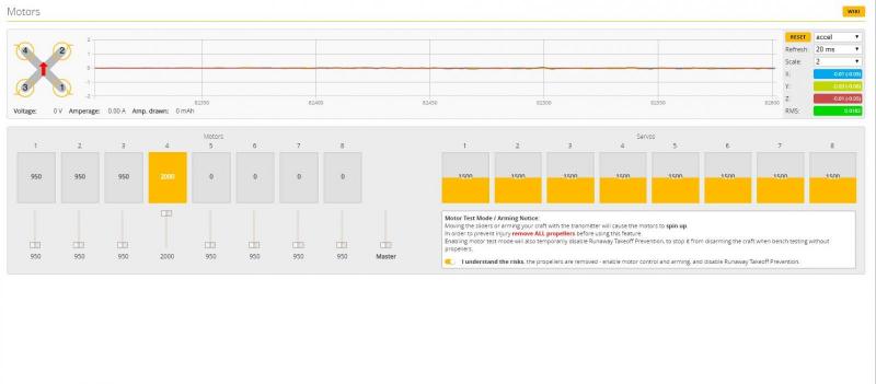

Patryk Sokol Opublikowano 18 Października 2018 Autor Opublikowano 18 Października 2018 Pomierzyłem silniki: I wszystkie 4: Na moje źle to nie wygląda, ale nie będę udawał, że jakoś świetnie czuje temat.

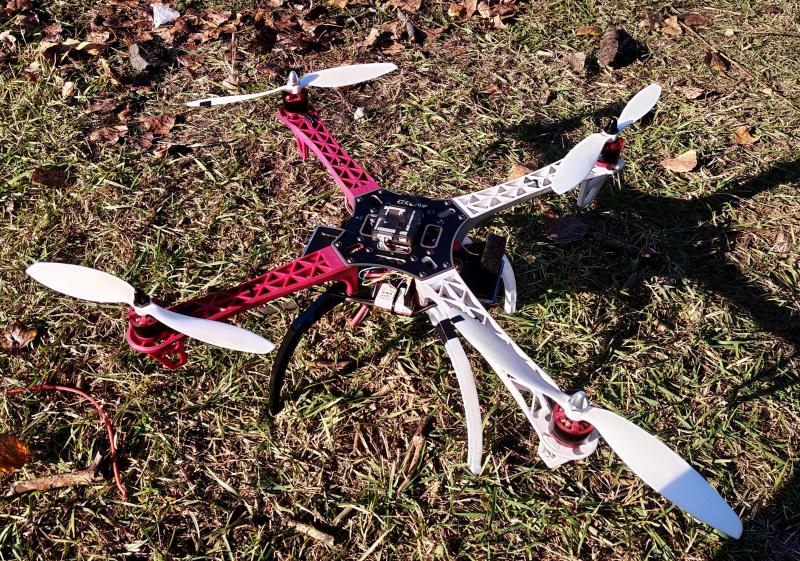

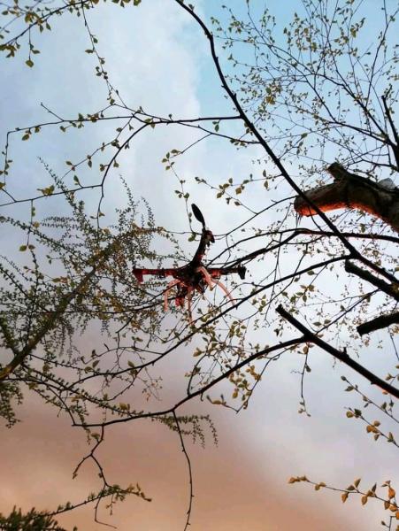

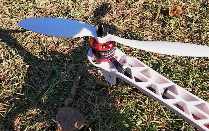

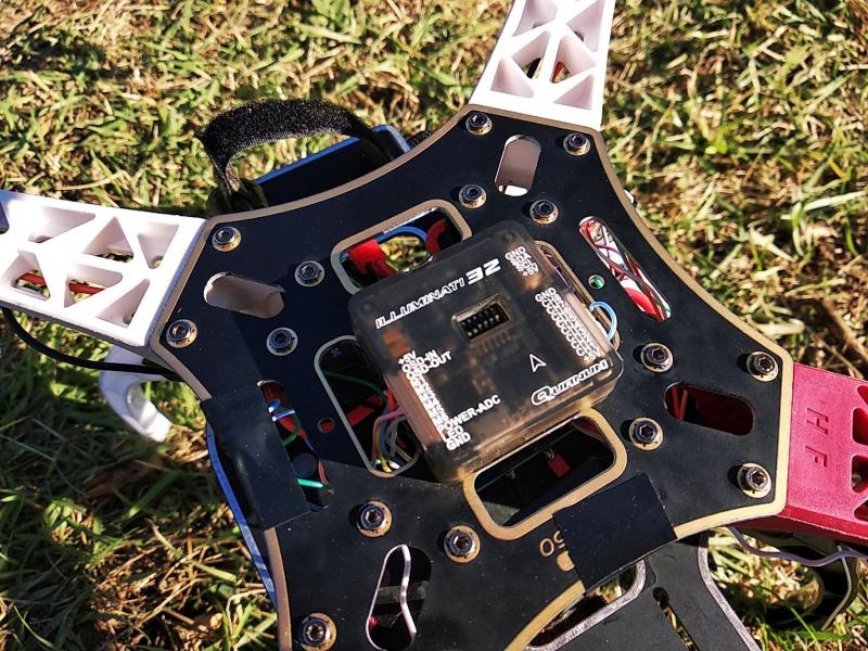

ali1983 Opublikowano 21 Kwietnia 2019 Opublikowano 21 Kwietnia 2019 Dziś z duchem na ramieniu odbył się o oblot mojej 450. Kilka prób zajęło mi opanowanie co i jak, ale w końcu zaskoczylem i zrobiłem 5 lotow. Miałem małą przygodę w trakcie ostatniego lotu, bo odleciało smiglo z piasta, ale szczęśliwie dron zawisł na niskiej brzozy. Jestem mega zadowolony! Setup: rama 450, silniki a2212/13t 1000kV, śmigła 10x4,5, esc SimonK 20A, kontroler hobbysiglo, optima 7, lipo 2200mah 3s
