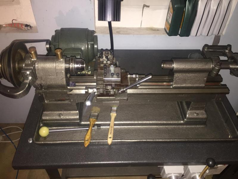

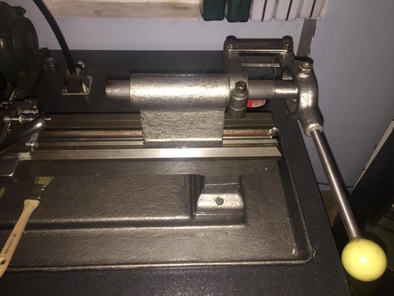

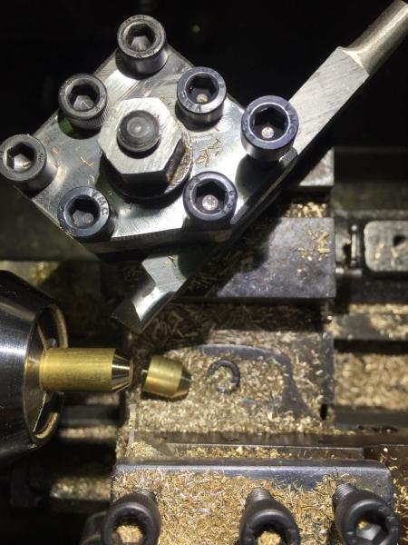

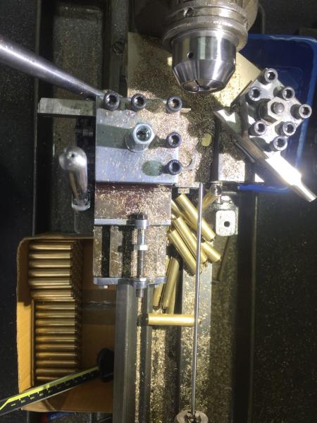

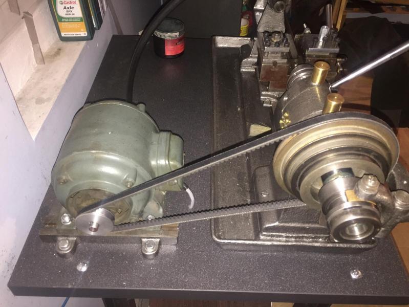

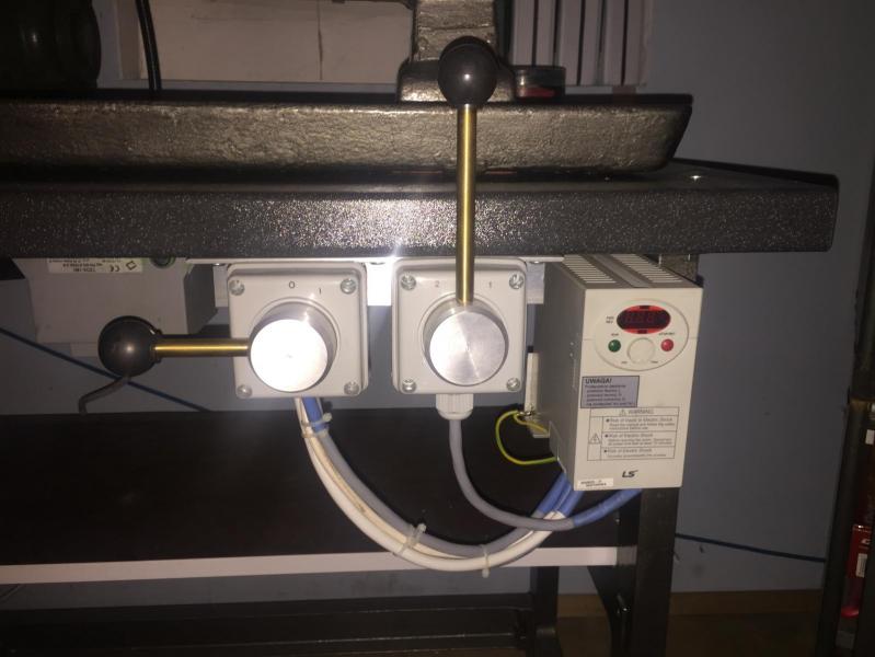

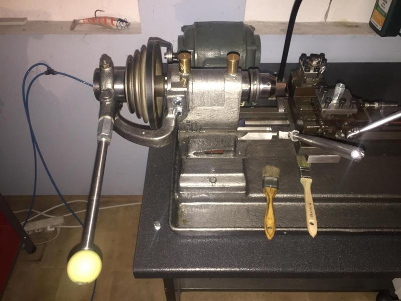

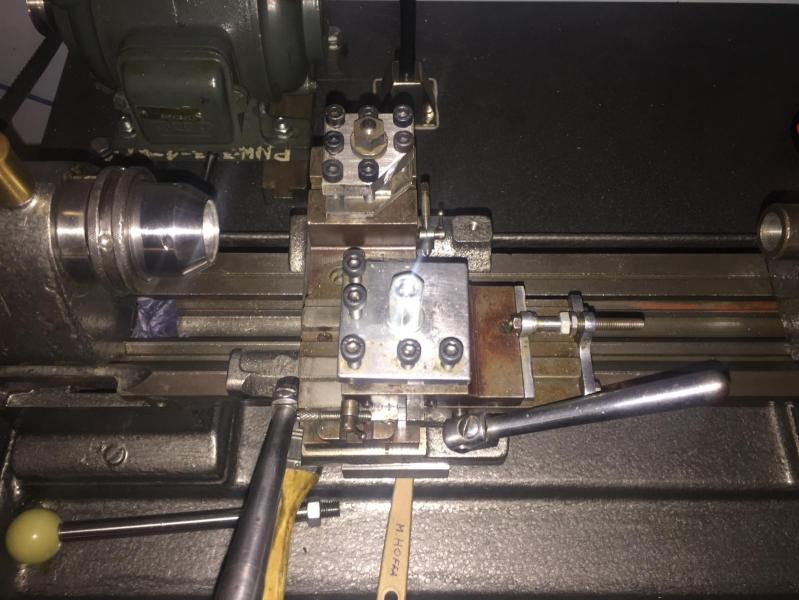

mike217 Opublikowano 23 Listopada 2018 Opublikowano 23 Listopada 2018 Cześć, z modyfikacji tej maszyny to jedna mam przerobiona na taki pol rewolwer do cięcia i fazowania prętów z mosiądzu . Suport jest zastąpiony supportem z posuwami w obu osiach za pomocą wajchy i listwy zębatej. Konik jest też tak zwany szybki. Przekładnia pasowa została zastąpiona przemiennikiem .

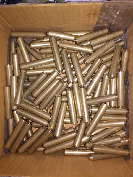

mike217 Opublikowano 24 Listopada 2018 Opublikowano 24 Listopada 2018 Kilka fotek Robota seryjna na dwa noże 1
Grzesiek Opublikowano 26 Listopada 2018 Autor Opublikowano 26 Listopada 2018 Michał a gdzie masz skrzynke NORTONA
mike217 Opublikowano 26 Listopada 2018 Opublikowano 26 Listopada 2018 Zdjęta leży w kartonie na zapas do mojej drugiej TSA. Potrzebna była mi maszynka do szybkiego robienia kołków z mosiądzu. Kupiłem TSA 16 kompletną i karton części do niej we Wrocławiu z likwidowanej fabryki. Zrobiłem remont pod swoje potrzeby, rozebrałem części mam na zapas do innej maszyny. A co potrzebujesz nortona?Jak widać z oryginalnej TSA zostało łoże, wrzeciennik z wrzecionem i konik. Suport jest od Lorcha dopasowany do łoża. Mam też oryginalne takie suporty Polskiej produkcji ale są gówn...

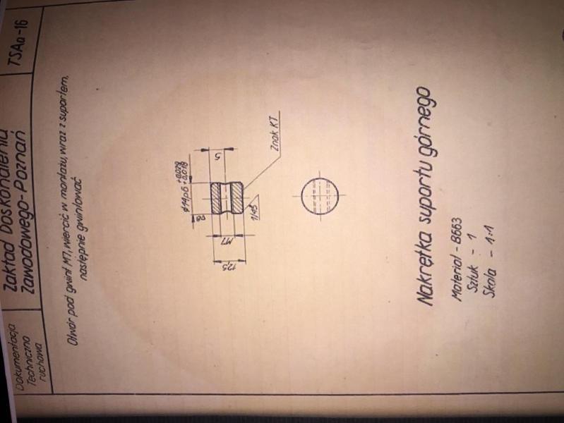

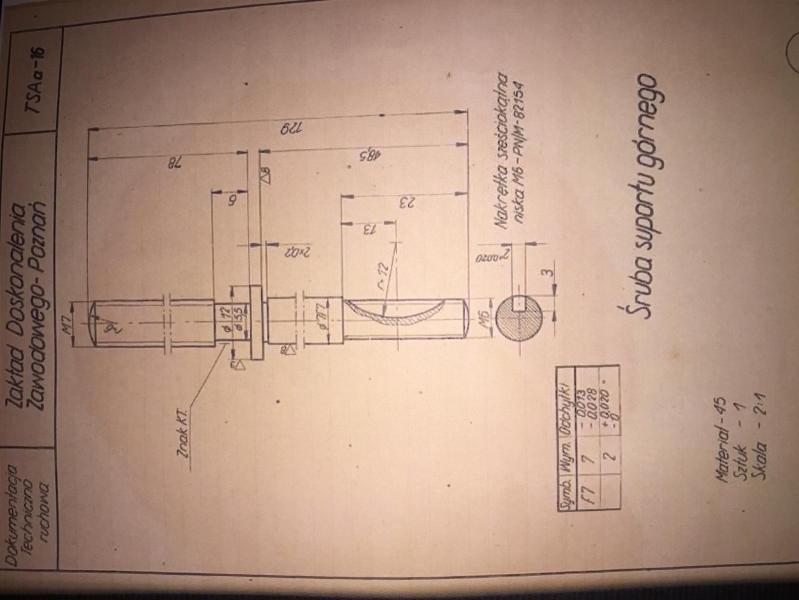

mike217 Opublikowano 26 Listopada 2018 Opublikowano 26 Listopada 2018 Grzesiek nakrętka specjalnie skomplikowana nie jest do zrobienia
Grzesiek Opublikowano 26 Listopada 2018 Autor Opublikowano 26 Listopada 2018 bardziej mi zależy na dolnym,rysunki mam w DTR-ce
mike217 Opublikowano 26 Listopada 2018 Opublikowano 26 Listopada 2018 Sądzę, że dolną można po prostu przerobić z tego płaskiego gwintu na jakiś inny razem ze śrubą. Każdy ma z tym problem w tych leciwych maszynach. Najgorsze, że produkowane były i we Wrocławiu i w Poznaniu. Części do siebie nie pasują, stożek wrzeciona jest nawet inny. Ja mam maszyny z roczników 1957 i 1959...
