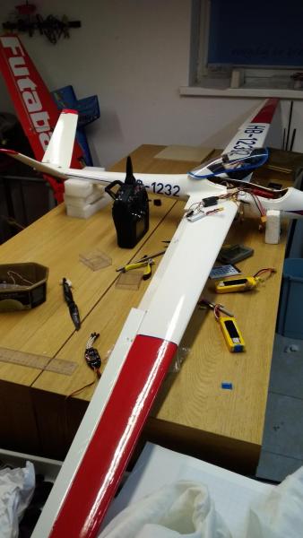

young Opublikowano 6 Listopada 2018 Opublikowano 6 Listopada 2018 Regulator Turnigy plush 60A. Programowanie kartą do niego dedykowaną. Wiele razy programowałem te regulatory a teraz z tym mam pytanie do kolegów aby doradzili. Po zaprogramowaniu regulatora i ponownym połączeniu do modelu regulator (po odegraniu melodyjki)) wydaje dźwięki pi pi pi pi pi i podejmuje próbę uruchomienia silnika ale ten tylko drga. Objawy są takie same dla wszystkich taimingow. Pytanie do kolegów tak waszym zdaniem padł silnik ? Regulator ? A może karta nie programuje ? Chociaż ta ostatnia przesyła zminay do regla. Pytam bo wszystko mam ciasno upchane i nie wiem od czego zacząć demontaż ? Może jakieś macie metody aby to sprawdzić ?
