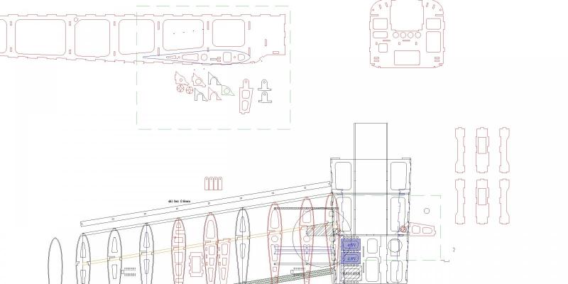

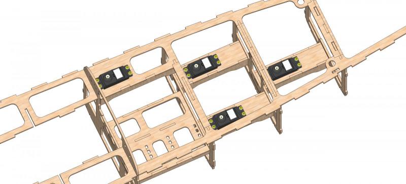

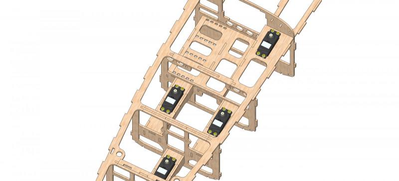

enter1978 Opublikowano 25 Listopada 2018 Autor Opublikowano 25 Listopada 2018 Tak właśnie następnym etapem będzie odnalezienie półek, bo na razie nie ma wiele do demontażu aby je zamontować. A pochwal się na jaki model masz chęć? Sławek mam problem. W obrazie trójwymiarowym modelu nie mam nic pomiędzy trzecią a czwartą wręgą, i pomiędzy czwartą i piąta wręgą. Chodzi mi o półeczki czy coś takiego, we wręgach są wycięcia na wypusty więc coś tam ma być, ale w obrazie modelu nic pomiędzy tymi wręgami nie ma, po za tym np 4 wręga inaczej wygląda w programie a inaczej w realu ale to opanowałem. Natomiast jak porozbieram model w programie to pomiędzy 3 a 4 wręgą i pomiędzy 4 a 5 wręgą nie ma nic, a cos tam powinno być. Da się to rozszyfrować ale trochę to potrwa, jak byś miał żuty co jak i gdzie układał bym kadłub z marszu, bez szukania i dopasowywania.

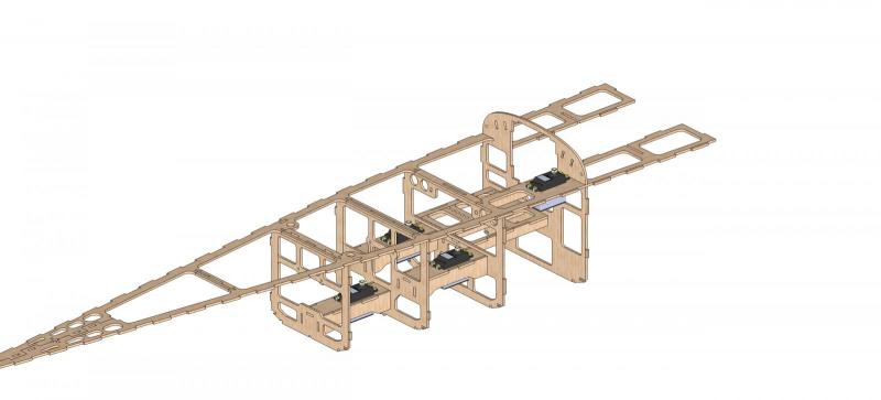

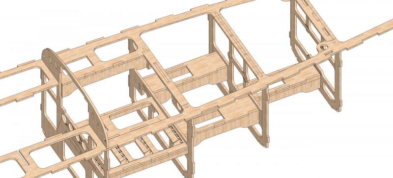

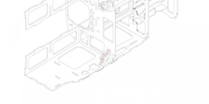

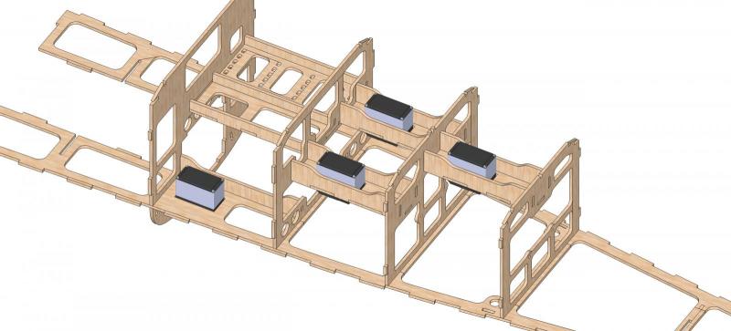

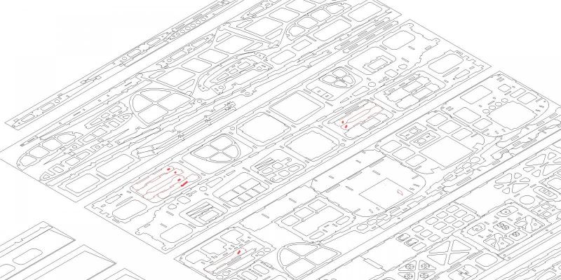

enter1978 Opublikowano 26 Listopada 2018 Autor Opublikowano 26 Listopada 2018 Dzięki Sławek , zdjęcia bardzo pomogły , jak mówiłem ze zdjęciami poleciałem z pułkami z marszu. Ale pytań ciąg dalszy . 1 Boki kadłuba nie mają dolnego otworu na wypust przedostatniej wręgi , otwór wyznaczyłem ale jeszcze nie wycinany bo wolę zapytać czy to przeoczenie?. 2 Nie mogę znaleźć dolnego elementu jednej półeczki na serwo, chodzi o to dolne wzmocnienie, jednej sztuki tak jak by nie było , jest opcja że gdzieś to jest tylko ja po dzisiejszym dniu trochę nieprzytomny jestem i ciężko mi myślenie przychodzi, ale jak faktycznie nie ma to wole od razu narysować i dociąć niż szukać i nie znaleźć. 3 I jeszcze mam prośbę , w obrazie 3D brakuje części, poratujesz takimi zdjęciami jak wyżej? Chodzi o przestrzeń pomiędzy 2 a 3 wręgą ale bliżej 3 wręgi, w dole kadłuba są wycięcia na coś , tak jak by na jakies wypusty, to samo w trzeciej wrędze na tej samej wysokości, czyli w dole kadłuba , są wycięcia na coś, ale w programie w tym miejscu jest pusto , nie ma ani elementów ani wycięć , jest tam pusta przestrzeń.
Gość Opublikowano 26 Listopada 2018 Opublikowano 26 Listopada 2018 Może brakować kilku otworów. Gdybym robił ten model to poprawiałbym formatki na bieżąco. Musisz zamieszczać zdjęcia rzeczy o które pytasz bo trudno mi stwierdzić czego rzecz dotyczy. Takich screnów ze sketchupa nie będzie bo darmowa licencja mi się skończyła. Domyślam się że pytałeś o mocowanie nakrętek kłowych mocowania płatów dolnych do kadłuba. Nie mam rysunku 3d, mogę go ewentualnie zrobić koło środy. Spójrz na screeny i elementy w zielonych kwadratach. Elementy półek są wszystkie. Zaznaczone na czerwono. Nie wszystko mam na laptopie a w blaszaku dosłownie zapalił mi się zasilacz i mam go uziemionego do końca tygodnia i nie mam jak z niego skopiować plików.

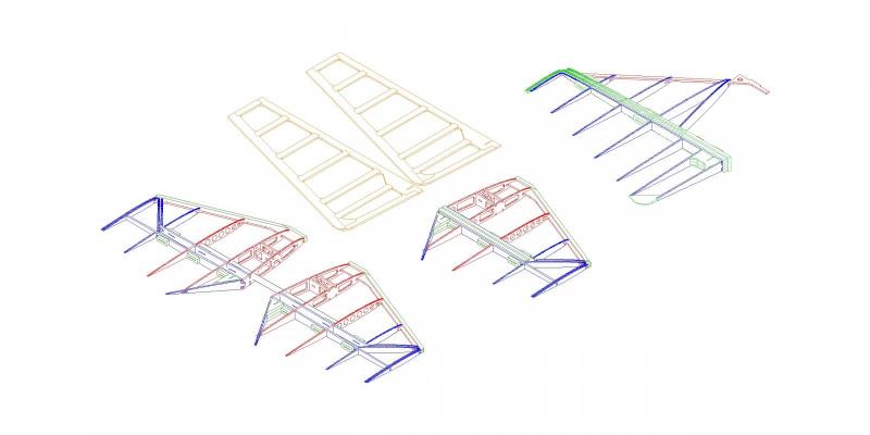

Gość Opublikowano 27 Listopada 2018 Opublikowano 27 Listopada 2018 Tu masz drugą wersję stateczników, takie zdaje się są na formatkach.
enter1978 Opublikowano 27 Listopada 2018 Autor Opublikowano 27 Listopada 2018 Dzięki wielkie, będą bardzo pomocne .
