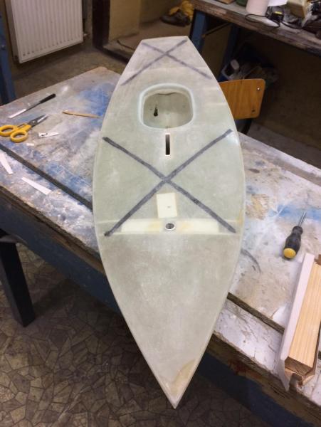

Dziękuję Andrzeju :).

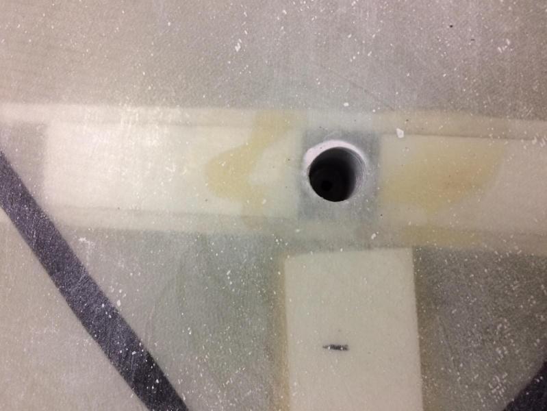

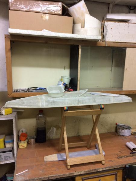

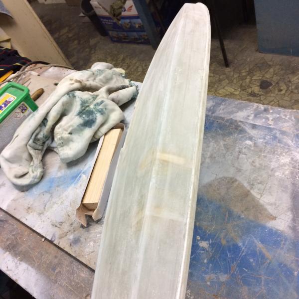

Dzisiaj miało być szybkie szlifowanie i powrót domu, a zrobiły się z tego 3 h, poprawek (zalewania) żywicą, szlifowania, szpachlowania i klejenia. Tak trochę na szybko, ale łódka jest gotowa do położenia podkładu.

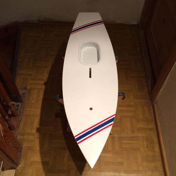

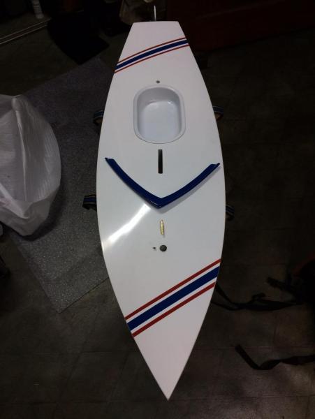

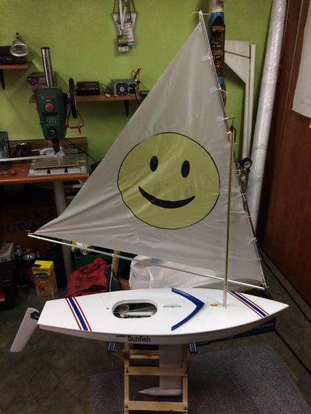

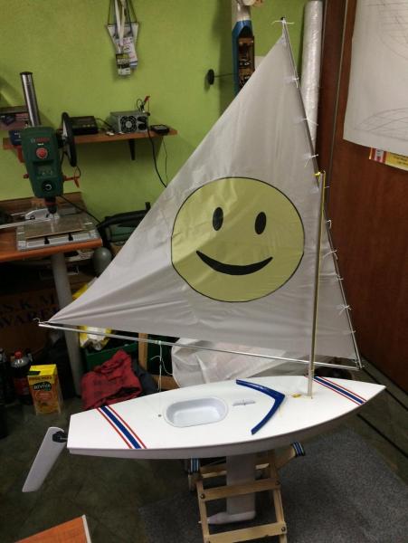

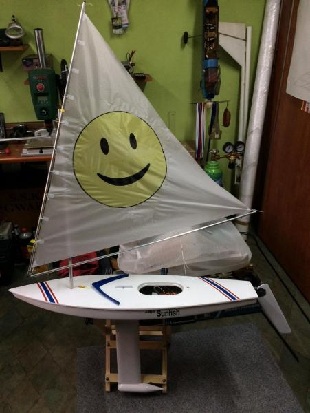

Łódka wstępnie skończona. Teraz czas pierwszych startów i wyeliminowania wszystkich "chorób młodości".
Na razie wygląda to tak :)
Pozdrawiam,
Łukasz

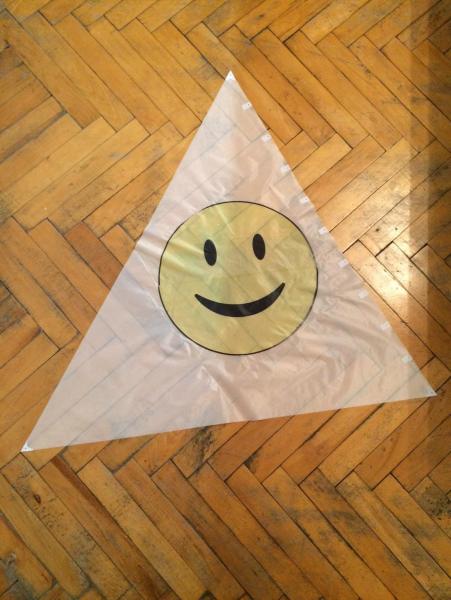

Łukasz - fajna łódka wyszła ! :)
Tylko żagiel trochę na wolnym liku "nie teges".... :mellow: albo tylko tak wygląda !
Spróbuj dmuchnąć jakimś większym wentylatorem w ten żagiel i zobacz, czy przy pracy żagla podczas opływu powietrza też się taka fałda tworzy...
Albo wyjdź z łódką na zewnątrz i popróbuj różnych ustawień grota względem wiatru - może jakaś zaszewka konieczna będzie ...

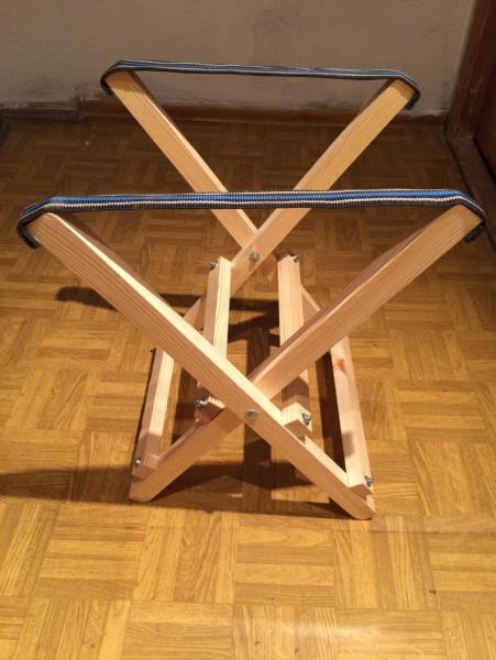

Janusz "Jamyk" ma fajny stojak obrotowo-uchylny do swojej łódki - można na nim na zewnątrz, na wietrze ustawiać żagle na różnych kursach i doregulować łódkę bardzo precyzyjnie ma brzegu !
Napisz do niego, wyśle ci fotkę stojaka to sobie dorobisz - 3/4 problemów z regulacją  odpada !!  :)

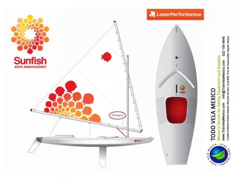

Ja bym poza tym dodał obciągacz bomu, bo przy tego typu żaglach istnieje duże ryzyko podciągania bomu do góry na kursach pełnych !
Na końcu masz zdjęcie tego stojaka, wprawdzie niezbyt dokładnie widać, ale obraca się o 360 st wokół pionowej osi i przechyla się po 45 st wokół poziomego podparcia łodzi !
Wbijasz stojak  w brzeg, ustawiasz łódkę na wietrze i "żeglujesz" stojąc w miejscu  doregulowując wszystkie "szpeje"  :D

Andrzeju, żagiel robiony był na szybko i jest cięty z jednego kawałka, a nie klejony z brytów.
Problem był w technologii - emotikon był wygrzewany, co uniemożliwiło klejenie brytów taśmą - temperatura by ją stopiła.
Pokombinujemy nad wodą przed samym pływaniem. Jak wszystko pójdzie zgodnie z planem pierwszy start już w niedzielę.
Dzięki za kibicowanie przy budowie.
