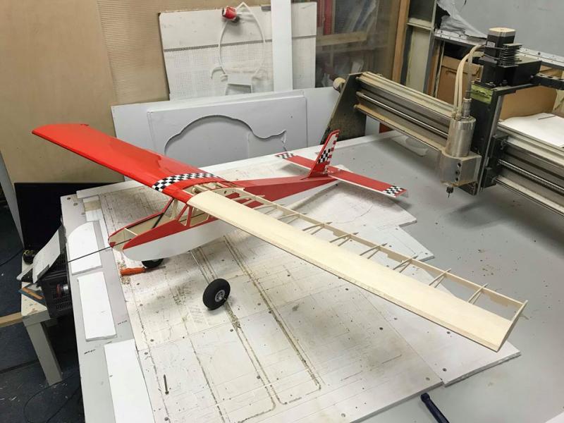

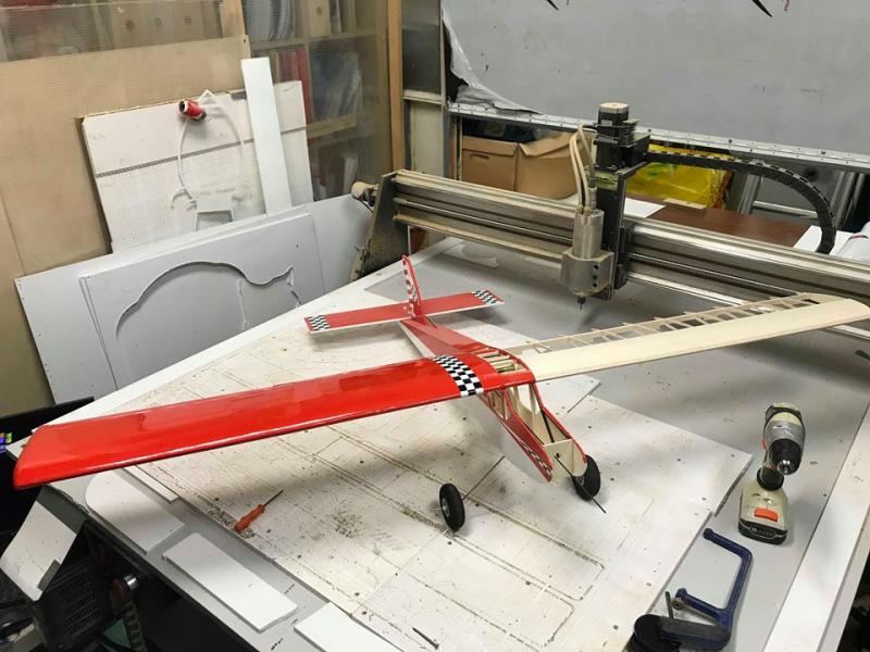

Łatwiej i szybciej? Maszyna ma precyzję do setnych części mm, balse 2mm tnę 20mm/sekundę, większość profili biorę z profili2 i ręcznie je sobie ażuruje w cadzie, Corelu, solidworksie, zależy co akurat mam w robocie dostępne, wyjdą po prostu idealne i zamiast machać łapą bez sensu i się wkurzać, jak się coś przesunie czy zeszlifujesz wzornik, ja mam wycięte idealnie i mogę szybko się zająć sklejaniem. Gotowe skrzydło to kwestia godziny czy dwóch, jak kesony kleje na wikol i szlifuje natarcie z kwadratu. Jeden woli prace fizyczną, ale nie ma się czego wstydzić, robotników zawsze potrzeba, inny ten czas poświęci na prace umysłową i sobie wszystko przygotuje i sprawdzi dokładnie 5 razy, a potem robi na gotowo szybciej i precyzyjniej. Technika dowolna, cel i zajawka te same. Nie mam czasu i warunków robić tego recznie, a w robocie jak się nic nie dzieje rysuje sobie projekty do zrobienia kiedyś :)

Kurcze,nie rozumiem kilku postów "mądrych" kolegów...
Skrytykowałem co prawda mocowania podwozia(poprawione) ale jestem pod wrażeniem jak Karol sobie to projektuje i wycina.
Jest bum,nawet na forum na wszelakie plotery,drukarki a tu wytykacie mu że może sobie piłką...
To nie nasze dawne czasy że trzeba było się pieprz... kilka wieczorów z wycinaniem żeberek a z tą oszczędnością materiału to lekka przesada.
Ja tam popieram zdecydowanie działania Karola i tego efekty i śledzę z ciekawością,mam nadzieję że do filmu z oblotu :) .
Nie ma co się obrażać na nowoczesne technologie. Zresztą to budujący decyduje co i jak wykona.
Działaj dalej. Masz we mnie kibica.

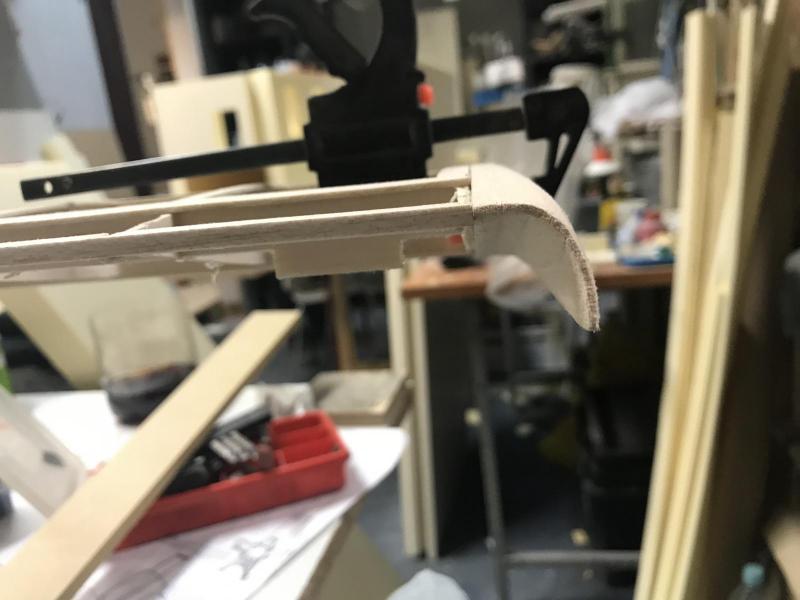

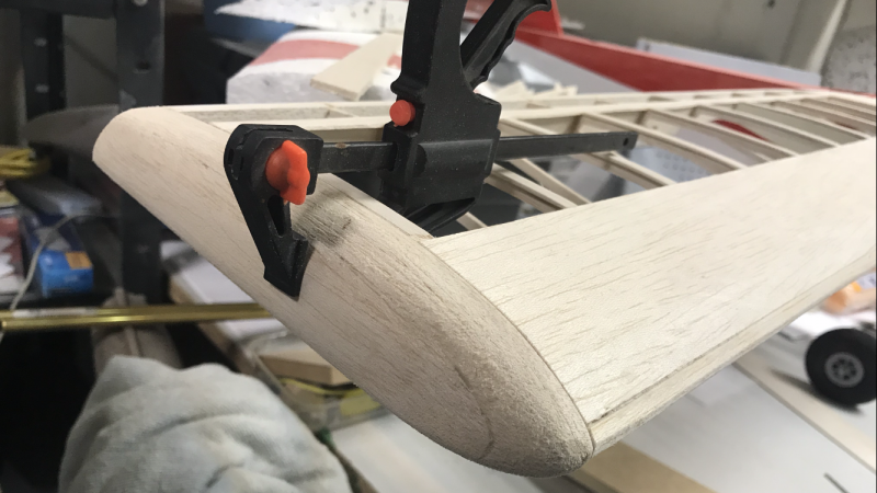

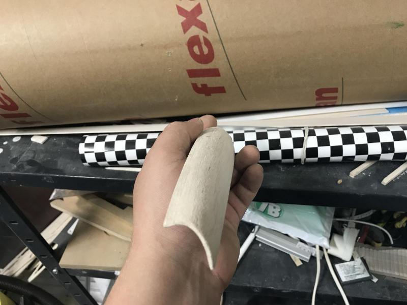

Uwaga wykonałem kolejny element ręcznie :D
post-21655-0-19843400-1545002769_thumb.jpegpost-21655-0-24187200-1545002806_thumb.jpegpost-21655-0-02645700-1545002825_thumb.jpegpost-21655-0-92768700-1545002840_thumb.jpegpost-21655-0-26421000-1545002857_thumb.jpeg

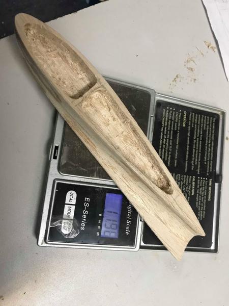

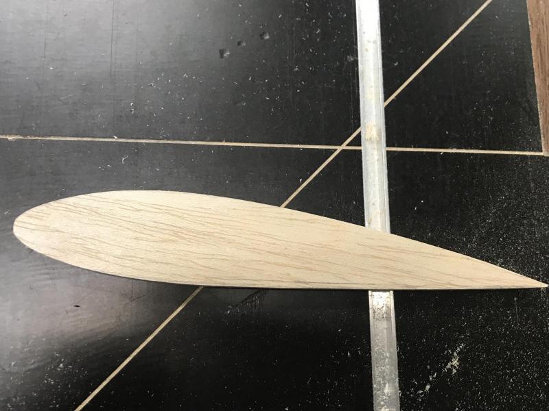

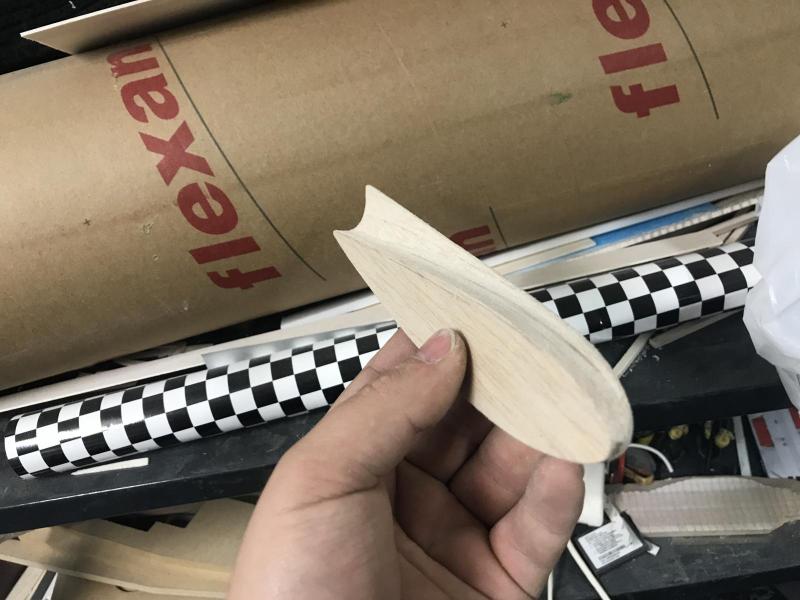

Końcówkę wykonałem na wzór zdemontowanej z cessny 172:
Muszę ją jeszcze dremelkiem podfrezować od środka, żeby tyle nie ważyła.

Końcówka wydrążona ile się dało:

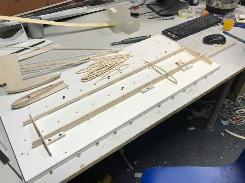

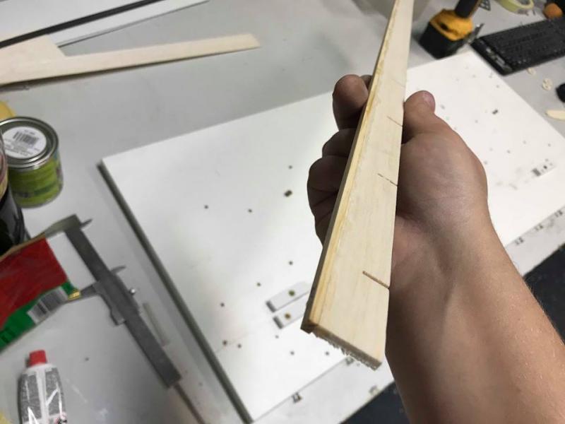

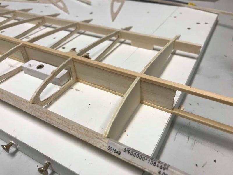

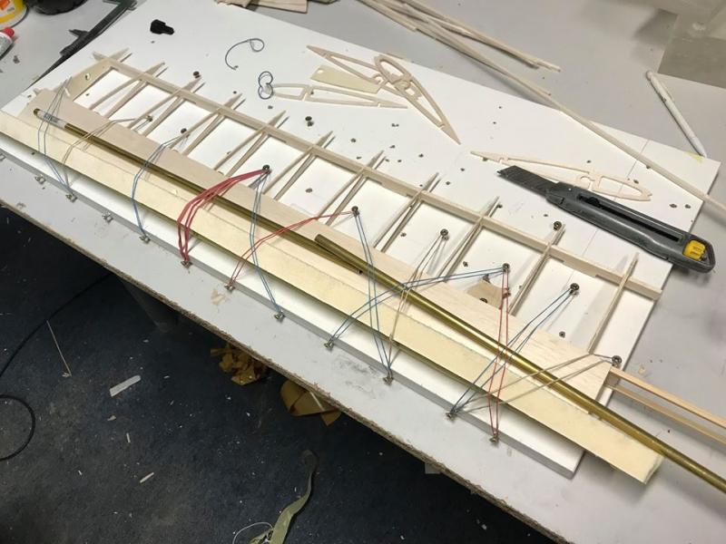

Drugie skrzydło w budowie. Zaczynam od zrobienia "teownika":

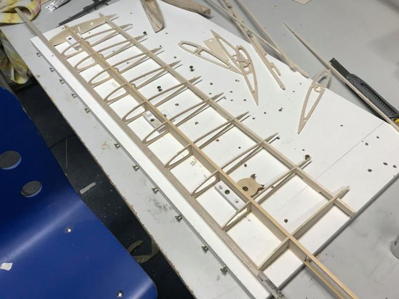

Następnie ustalam całość na desce skrajnymi i którymś środkowym żebrem:

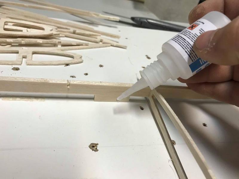

Teraz przyklejam do deski pomocnicze "tabsy":
Bez obaw o przesunięcia mogę ułożyć resztę żeber:
Wklejam natarcie i zamykam całość drugą listwą sosnową, tworząc dźwigar o profilu dwuteownika:

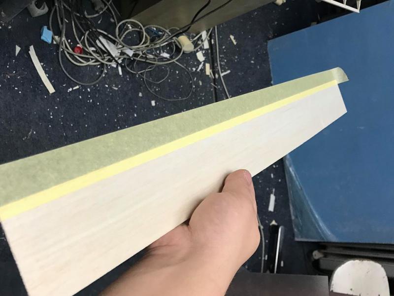

Keson górny, na natarciu zawsze daję taśmę, żeby nie wypłynął nadmiar kleju i natarcie żeby było równo przyklejone:
No i czekamy:
