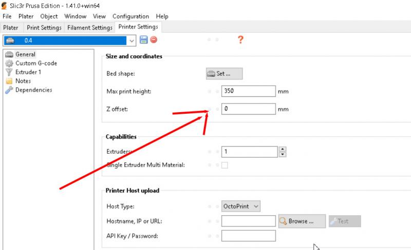

japim Opublikowano 5 Grudnia 2018 Opublikowano 5 Grudnia 2018 Nie próbowałem, bo chcę mieć dwa pliki. Położenie dwóch modeli na sobie i wydrukowanie jako jeden jest proste. Problem w tym, że chce mieć osobne pliki Gkodu aby różnicować ustawienia przy ich generowaniu. Jeśli generuję dwa osobno, to mimo, że model jest nad stołem na wysokości Z+3 to warstwy rozpoczynają się od Z0.2 (pierwsza warstwa). Po bezpośrednim sklejeniu byłaby kolizja. Własnie o to chodzi. Generujesz 2 pliki oddzielnie - każdy z innym ustawieniem drukowania (temperatury/ wentylatory itd) - ale dla calego obiektu oczywiscie. Potem bierzesz 0-3mm z jednego pliku. Od 3mm do końca z drugiego i sklejasz w jeden - tylko nie bezmyślnie. Na początku każdego Gcode jest kilka komend ustawiających - w tym miedzy innymi zerowanie osi oraz ustawienie temperatury głowicy. Dlatego każdy kolejny plik chce Ci się drukować od zera. Pewnie masz G28 lub G29... Wystarczy przy wklejaniu drugiej części G-code uwzględnisz także komendę do zmiany temperatury - ot co: M104 SXXX gdzie XXX to zadana nowa temperatura. EDIT: jezeli jednak to nadal nie spełnia Twoich oczekiwań i chcesz skleić 2 modele oddzielnie to musisz oszukać CURE. Programiści nie uwzględnili możliwości druku w powietrzu. Dlatego Tobie co najwyżej wydaje się ze model jest na Z+3 ale i tak slicer go potnie i będzie posadowiony na Z0. Musisz zamodelować do modelu 3mm podporę na poziom Z-3 - taka sztuczna - gdzieś z boku aby nie kolidowała z głównym modelem. Musi byc wyeksportowana w STL razem z modelem. Wtedy normalnie tniesz model i dzięki temu, że masz podporę to główna cześć jest w powietrzu. Uruchamiasz druk i drukarka drukuje te głupia podporę do wysokości 3mm a potem idzie we właściwe miejsce i kontynuuje "sklejanie".

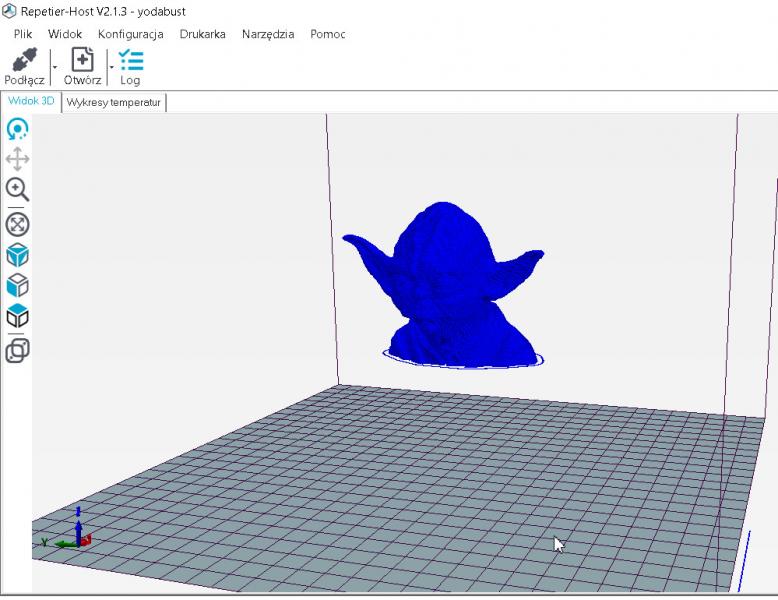

maxiiii Opublikowano 5 Grudnia 2018 Opublikowano 5 Grudnia 2018 Zmień curę na slic3r a życie stanie się łatwiejsze. A wyjdzie coś takiego:

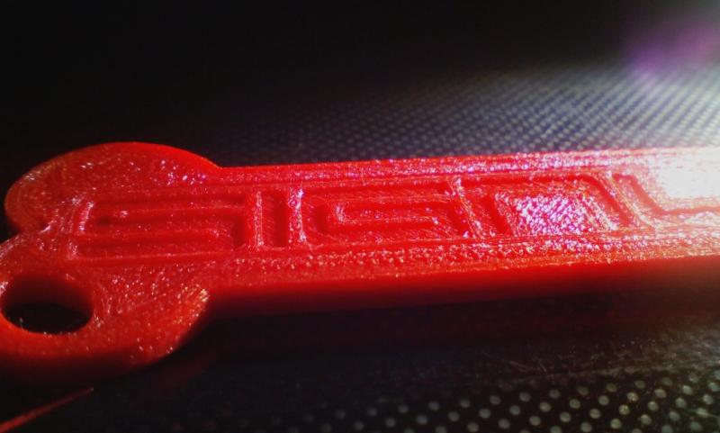

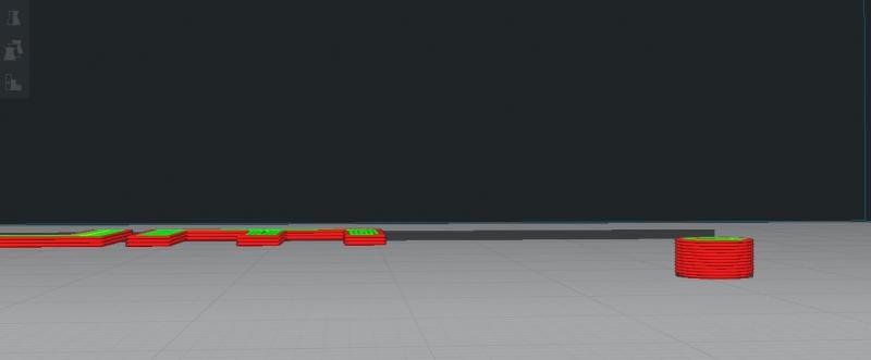

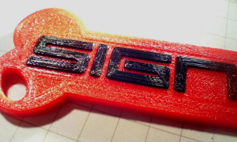

PK999 Opublikowano 5 Grudnia 2018 Autor Opublikowano 5 Grudnia 2018 Zawsze masz jeszcze G10. Ale..... Najprawdopodobniej nie jesteś w stanie grzebać w gcode bo gdybyś to umiał to nie było by tego pytania. Dałem ci najprostszy sposób na wykonanie takiego wydruku, grzebanie w gcode zazwyczaj kończy się nie najlepiej dla wydruku. Innym sposobem jest jeszcze przemodelowanie w programie dodając sztuczne podpory ale to może spowodować niedopasowanie dwóch elementów. Zawsze możesz jeszcze ustawić dwa modele na sobie i wygenerować gcode usuwając model na spodzie ale dodając fizyczną podporę. Trzeba tylko uważać na równe ustawienie obydwu modeli. A najprościej to wydrukować dwie części osobno i skleić je klejem. Coś tam potrafię zmodyfikować z palca. Chciałbym jednak aby zrobił to za mnie program, bo to operacja na jeden model - ten sam plik więcej się nie przyda. A następny model w tej technologii trzeba będzie robić od nowa. Kleić nie nada - na zdjęciach dalej powód. Przemek, wielkie podziękowania za zdradzenie Twojego sposobu. Test wydrukowany. Do górnego modelu dołączyłem słupek odpowiedniej wysokości oddalony od modelu właściwego, połączony z modelem cienką linią tak aby nie była drukowana. Cura posłusznie postawiła ten słupek, po którego ostatniej warstwie już zaczyna się górny model. Tutaj przestroga - trzeba przemyśleć gdzie go ustawić, przy teście dysza przeszła o włos od pierwszego modelu. Moja wina - nie spojrzałem na ruchy jałowe. Dodatkowo w tej metodzie model 1 uzupełniłem o kieszeń (jedna warstwa), w którą później został wtryśnięty plastik. Liczę, że wpłynie to pozytywnie na połączenie dwóch materiałów. Model 1 z TPU co to zdążyło złapać wilgoci przez dwa dni poza torbą - to trochę popsuło efekt - do poprawy. Komplet, litery z czarnego PLA. Literki malutkie a ich grubość to 0.4mm - dlatego odpuściłem klejenie. Jest miejsce na poprawki, jednak już ten wydruk testowy jest zadowalający. A Cura widzi to tak:
