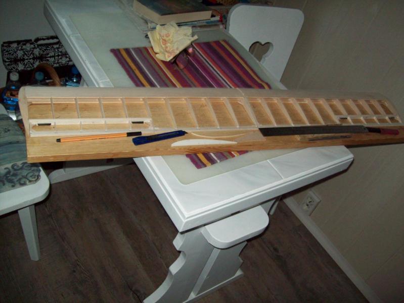

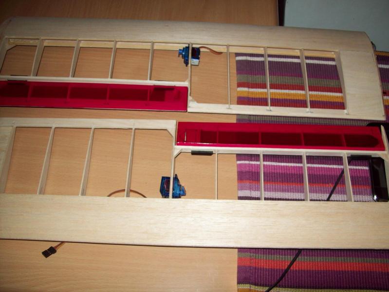

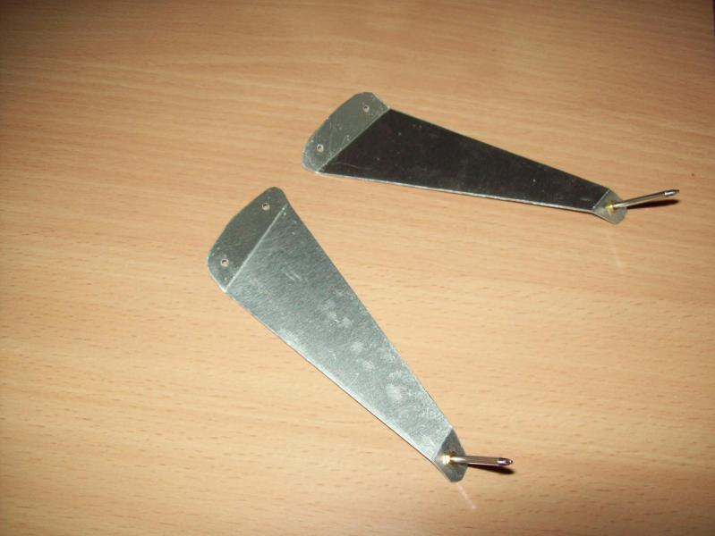

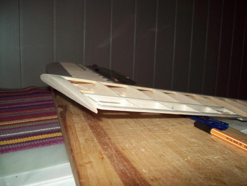

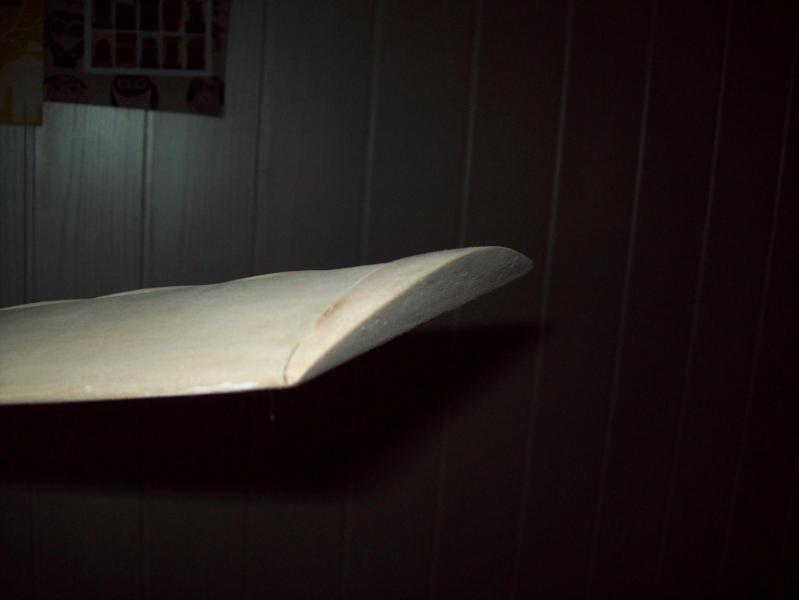

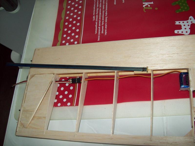

mayster8405 Opublikowano 29 Grudnia 2018 Autor Udostępnij Opublikowano 29 Grudnia 2018 Robi się skrzydło Profil skrzydła oryginalny " Wicherkowy" z pokryciem balsowym natarcia balsą 1m/m, dzwigar wykonałem z dwu listewek sosna 2x5 m/m.Końcówkę skrzydła wykonałem po swojemu, z bardzo lekkiej balsy .Lotki zawieszone na zawiaskach z dyskietki.Napęd lotek opiera się na serwach SG 51 R które umieściłem w żeberku wzmocnionym sklejką 1 m/m i wklejone na tzw glut.Oczywiście przewody serw są przedłużone i wychodzą tuż przy drucianych haczykach mocujących skrzydła. Jestem w trakcie wykonywania zastrzałów które zachciało mi się zrobić z listewki bambusowej 2x5 zakończonej własnej roboty zawiaskiem. Zastrzał, jak w moim poprzednim Wicherku będzie wklejony na stałe w płacie, a z drugiej strony cienki języczek mosiężny albo na śrubkę jak w planach albo blokowany od wewnętrz kadłuba. Golenie podwozia mam już gotowe, kółka także. W sumie, nie ma już co opisywać i gonić z robotą, bo model już jest prawie w 100% zrobiony, tylko okleić, wkleić zawiasy, popychacze serw i złożyć do "kupy" ale to już przed sezonem w nowym roku. Odnośnik do komentarza Udostępnij na innych stronach Więcej opcji udostępniania...
