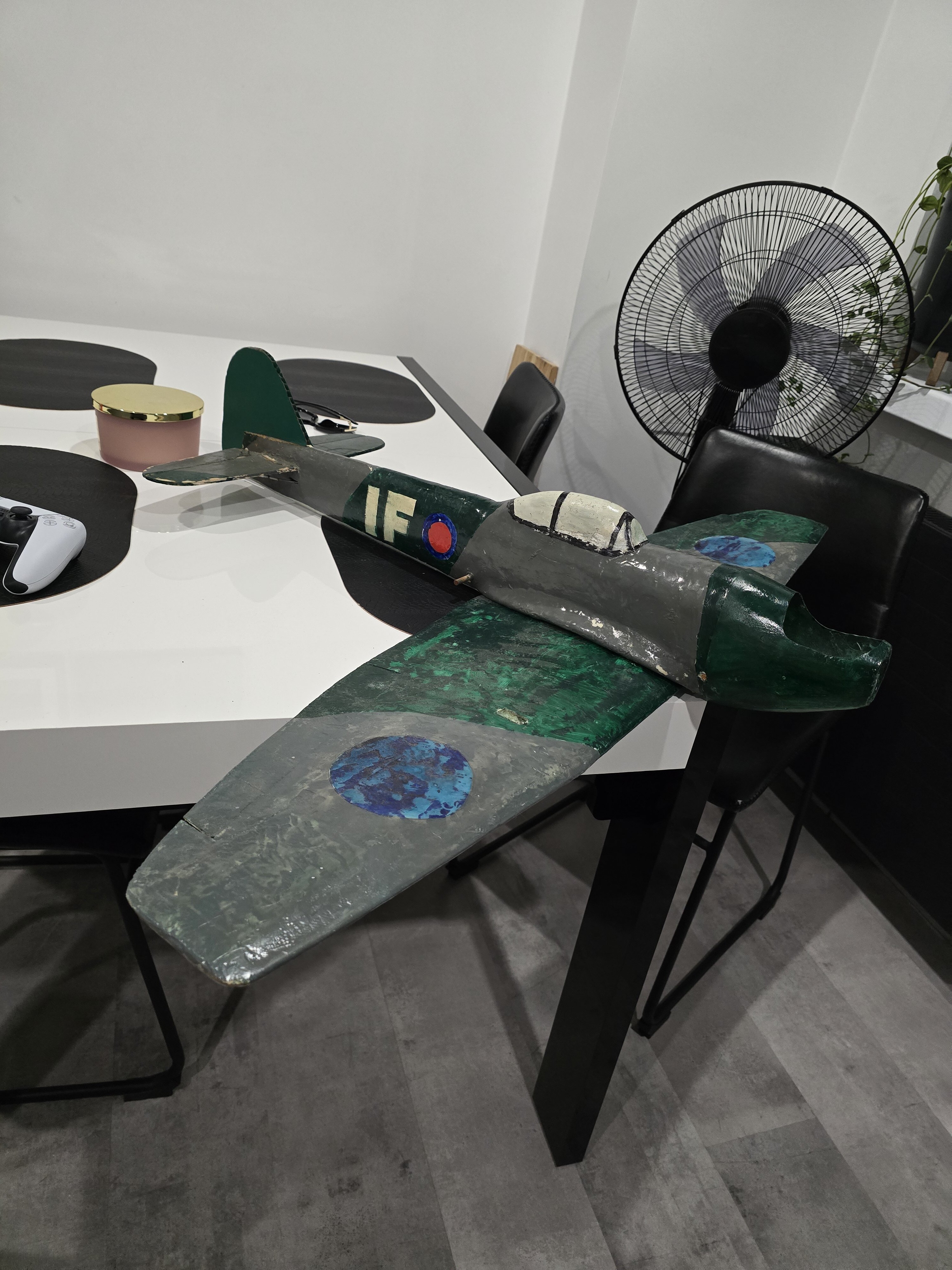

endriuRC Opublikowano 11 Maja 2025 Opublikowano 11 Maja 2025 Chciałbym Ci Mirku i tutaj podziękować za przekazanie Tempesta w ilości dwóch sztuk. Widzimy się w Bitwie o Wawel. Nie dam się łatwo 🤣. Muszę kupić serwa na wysokość.
mirolek Opublikowano 12 Maja 2025 Autor Opublikowano 12 Maja 2025 Trochę pracy przed Tobą aby "dwójkę" doprowadzić do stanu lotnego ale "jedynką" możesz trening zacząć po założeniu silnika ... jestem ciekaw wrażeń z pierwszego lotu Powodzenia... ms

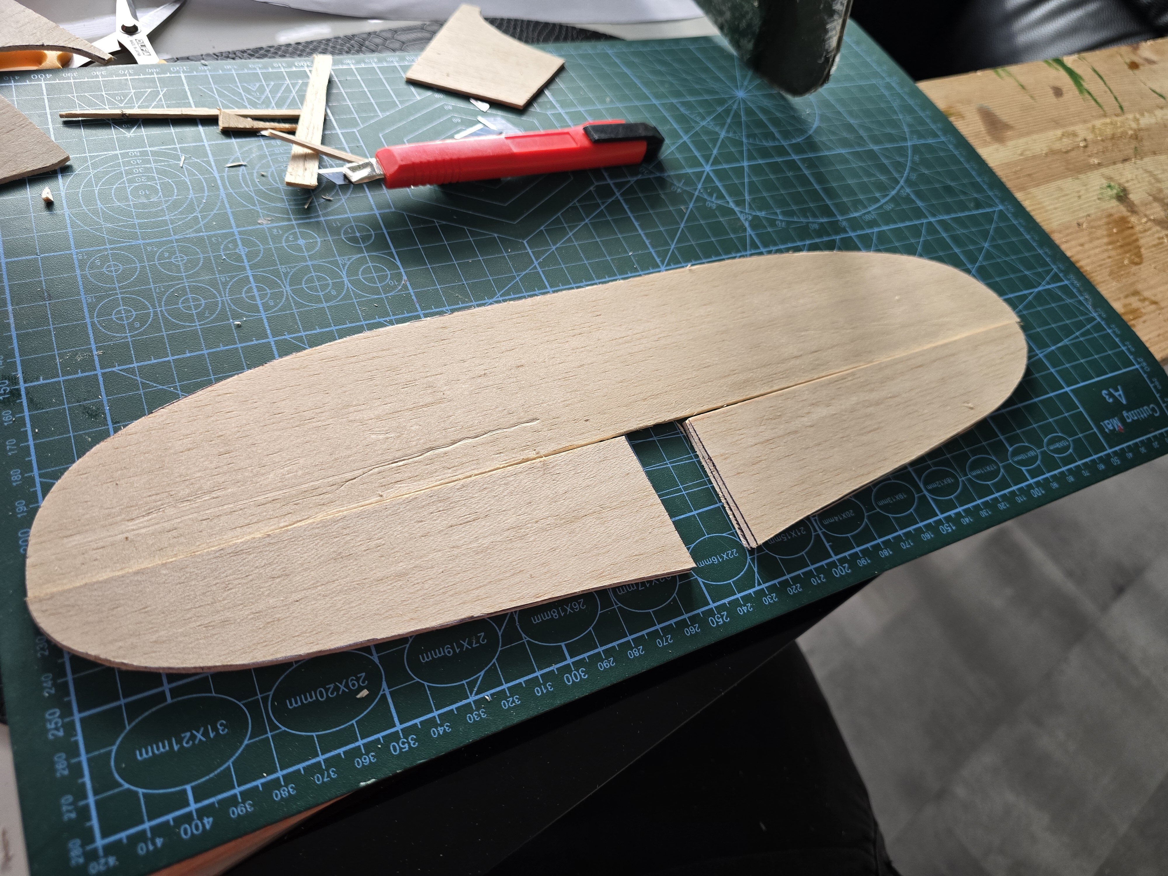

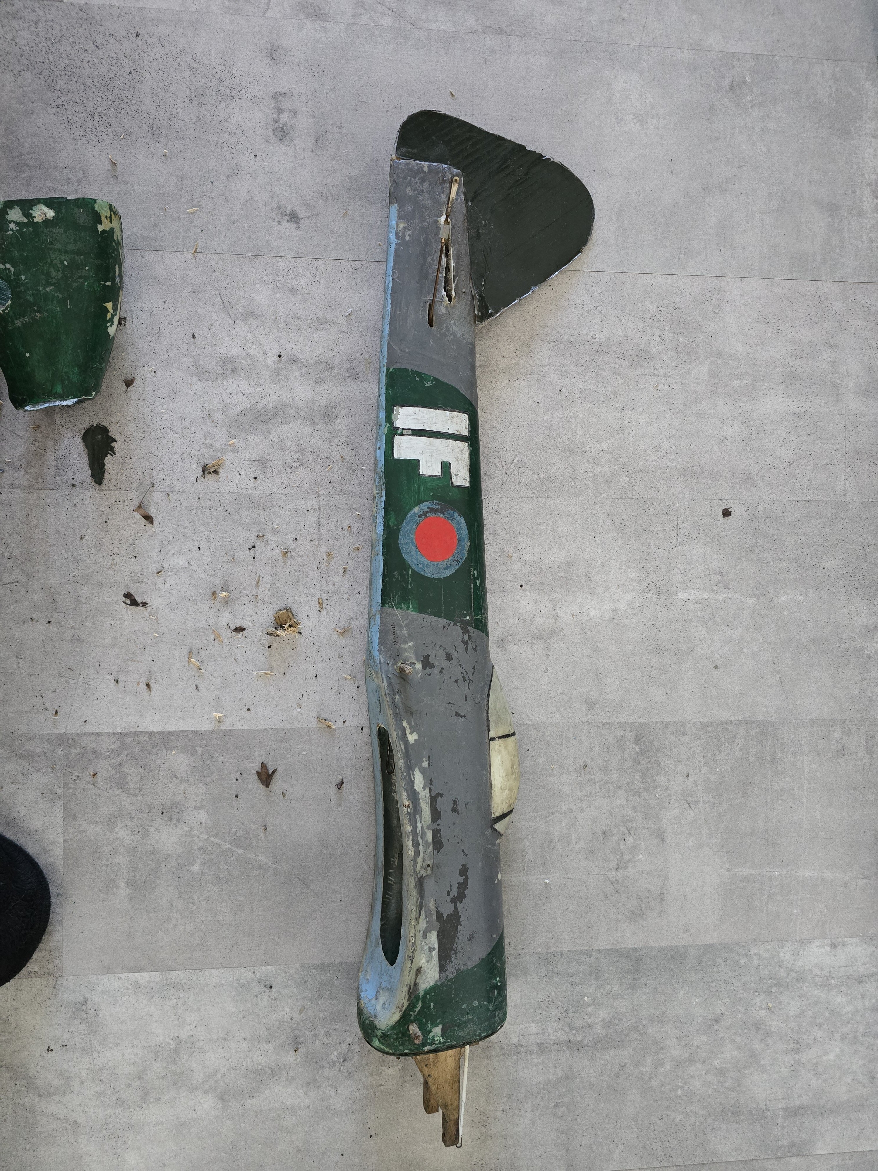

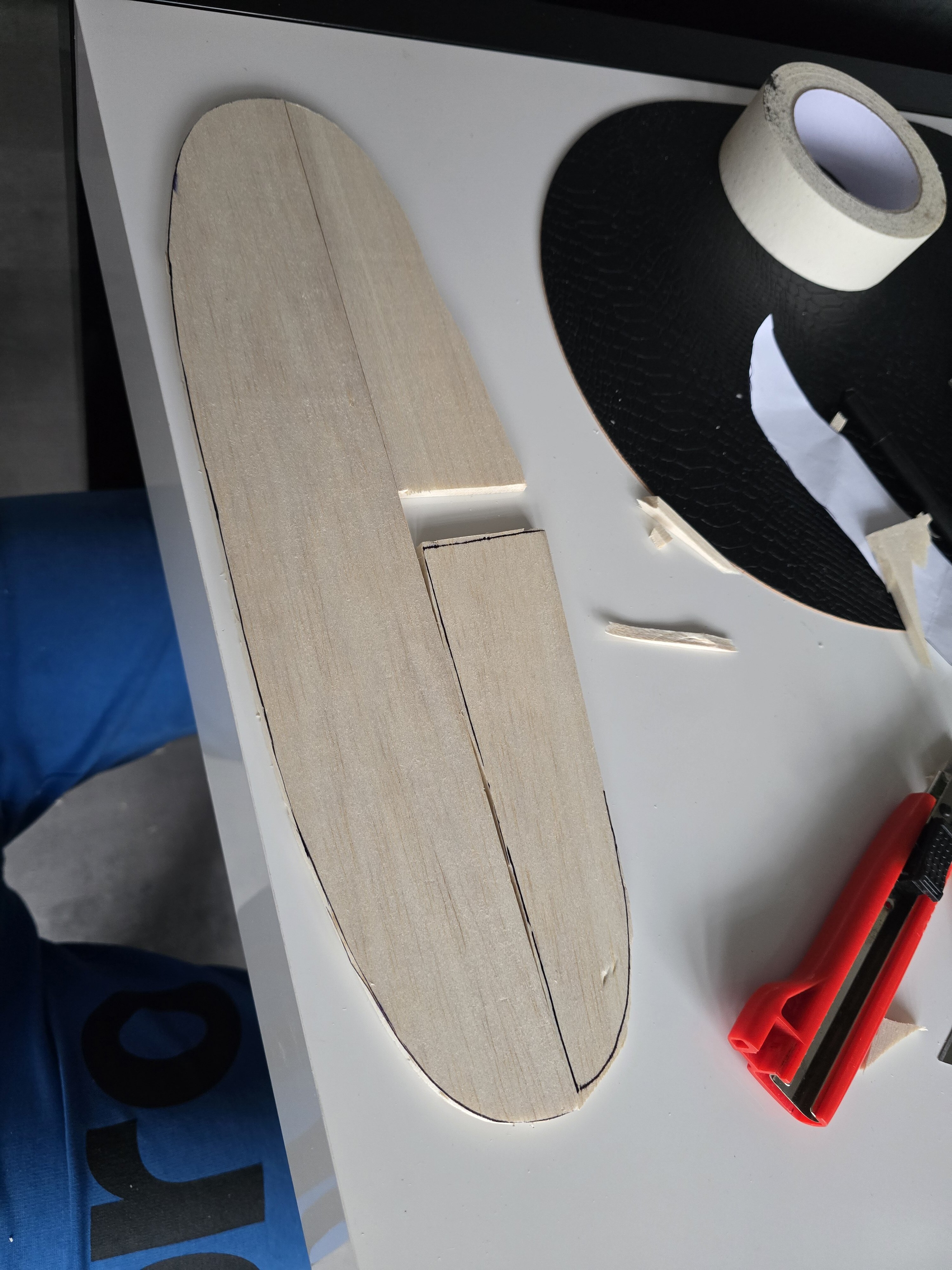

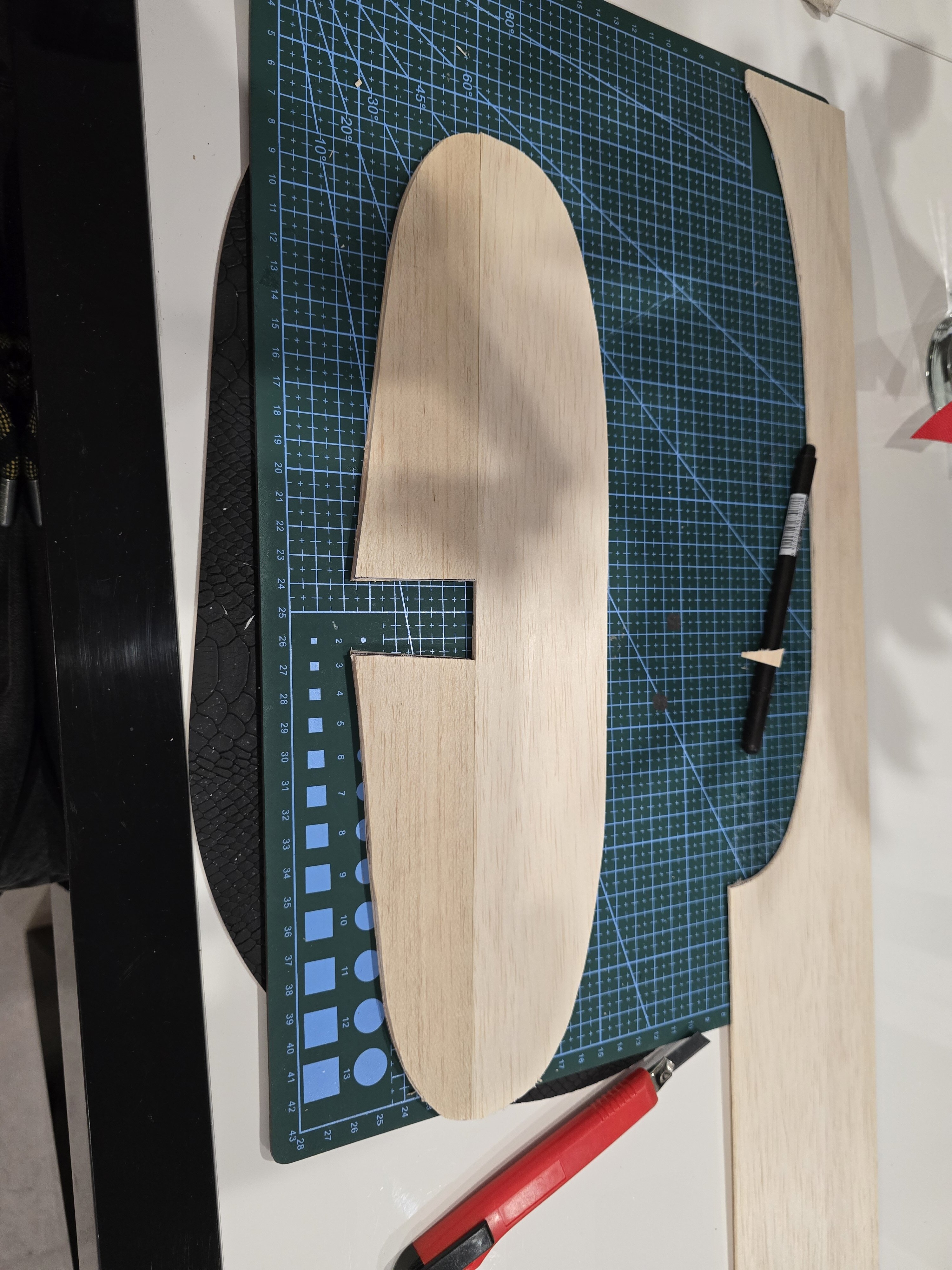

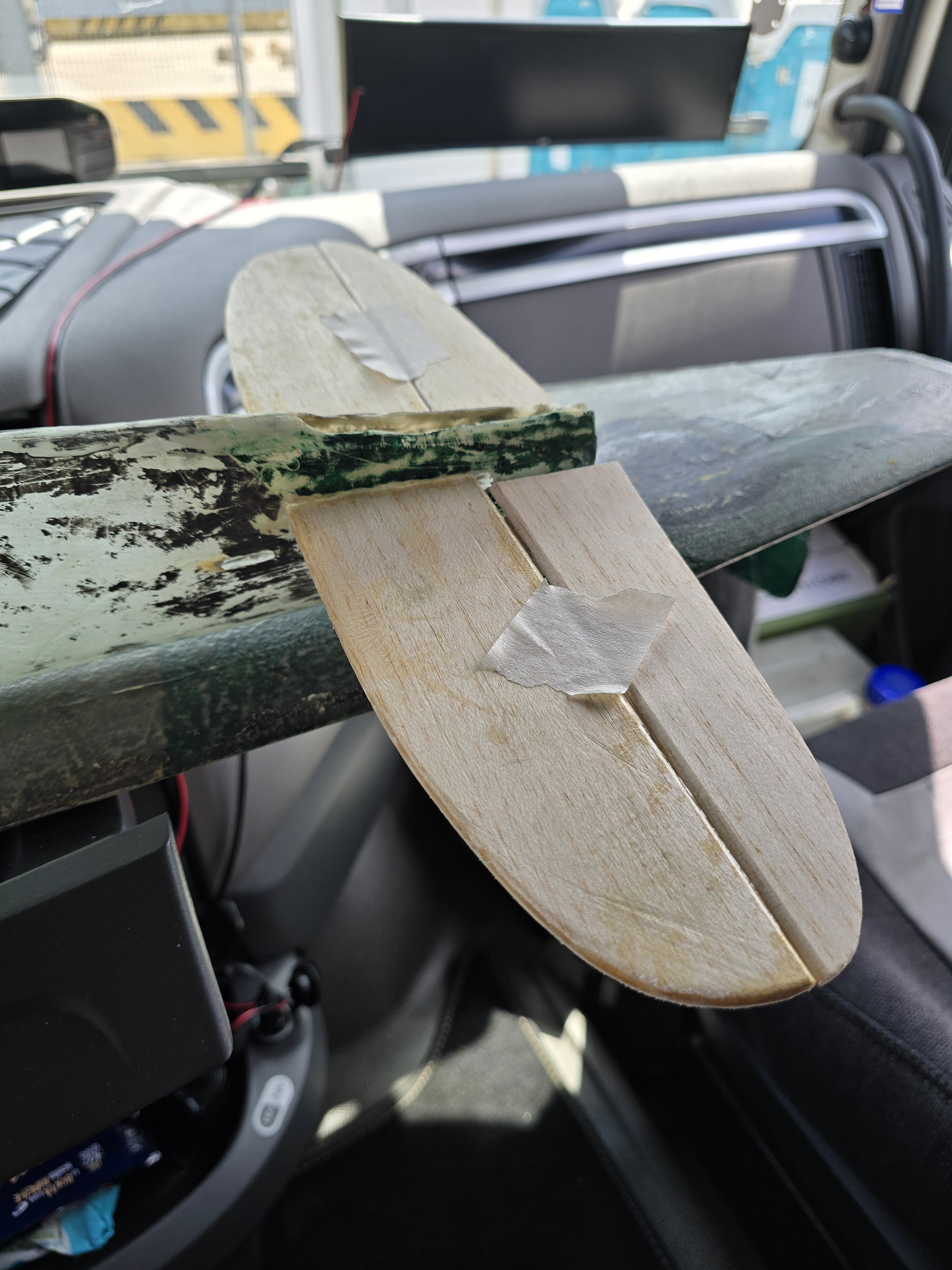

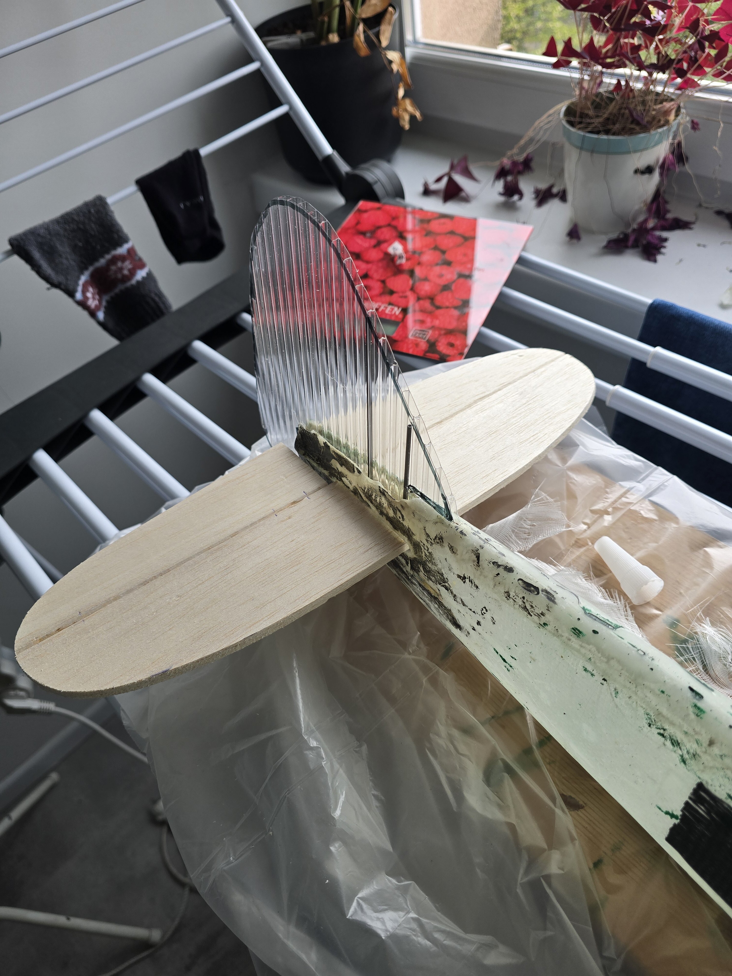

endriuRC Opublikowano 12 Maja 2025 Opublikowano 12 Maja 2025 Odrysowałem ze starego statecznik nowy. Będzie kanapka 2x balsa 2mm przełożona żywicą na płótnie 80. 1
Ares Opublikowano 12 Maja 2025 Opublikowano 12 Maja 2025 1 godzinę temu, endriuRC napisał: Będzie kanapka 2x balsa 2mm przełożona żywicą na płótnie 80. Spokojnie wystarczy 48 g/m2 , wytrzymałość będzie ok a zysk na ciężarze ogona istotny. Cieszy fakt ,że combat nie umiera i ktoś jeszcze lata na spalinie 1:12 . Powodzenia i pisz na forum bo ostatnio stagnacja. Pozdrawiam

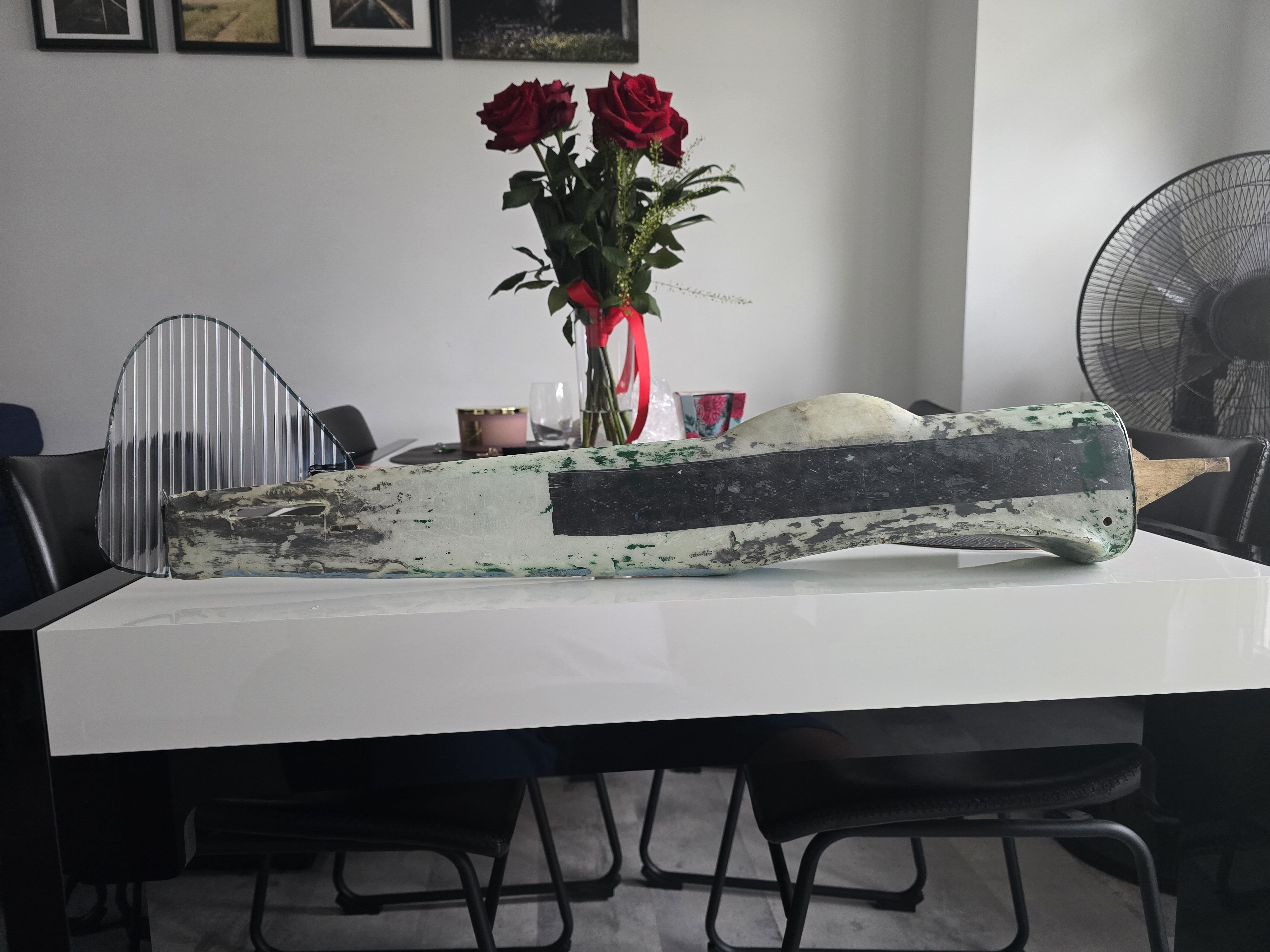

endriuRC Opublikowano 12 Maja 2025 Opublikowano 12 Maja 2025 16 godzin temu, Ares napisał: Spokojnie wystarczy 48 g/m2 , wytrzymałość będzie ok a zysk na ciężarze ogona istotny. Cieszy fakt ,że combat nie umiera i ktoś jeszcze lata na spalinie 1:12 . Powodzenia i pisz na forum bo ostatnio stagnacja. Pozdrawiam Piszę piszę lubię to bardzo. Jutro dalesza część Bardzo lubie silniki żarowe, lubie ich zapach i dźwięk. Nie moge sie doczekac pierwszych zawodów 😇 Wstępnie kadłub wyszlifowany do malowania. 2

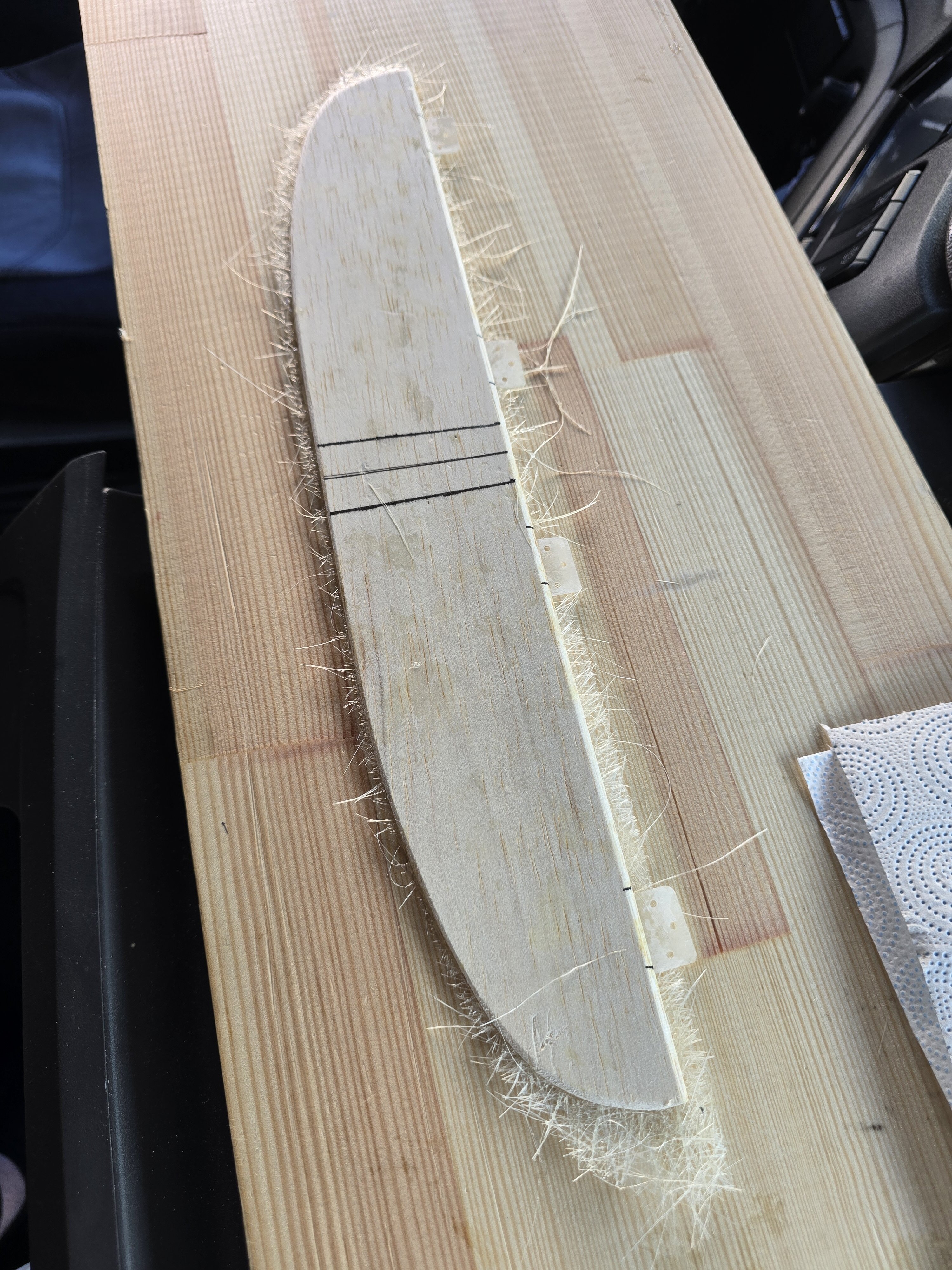

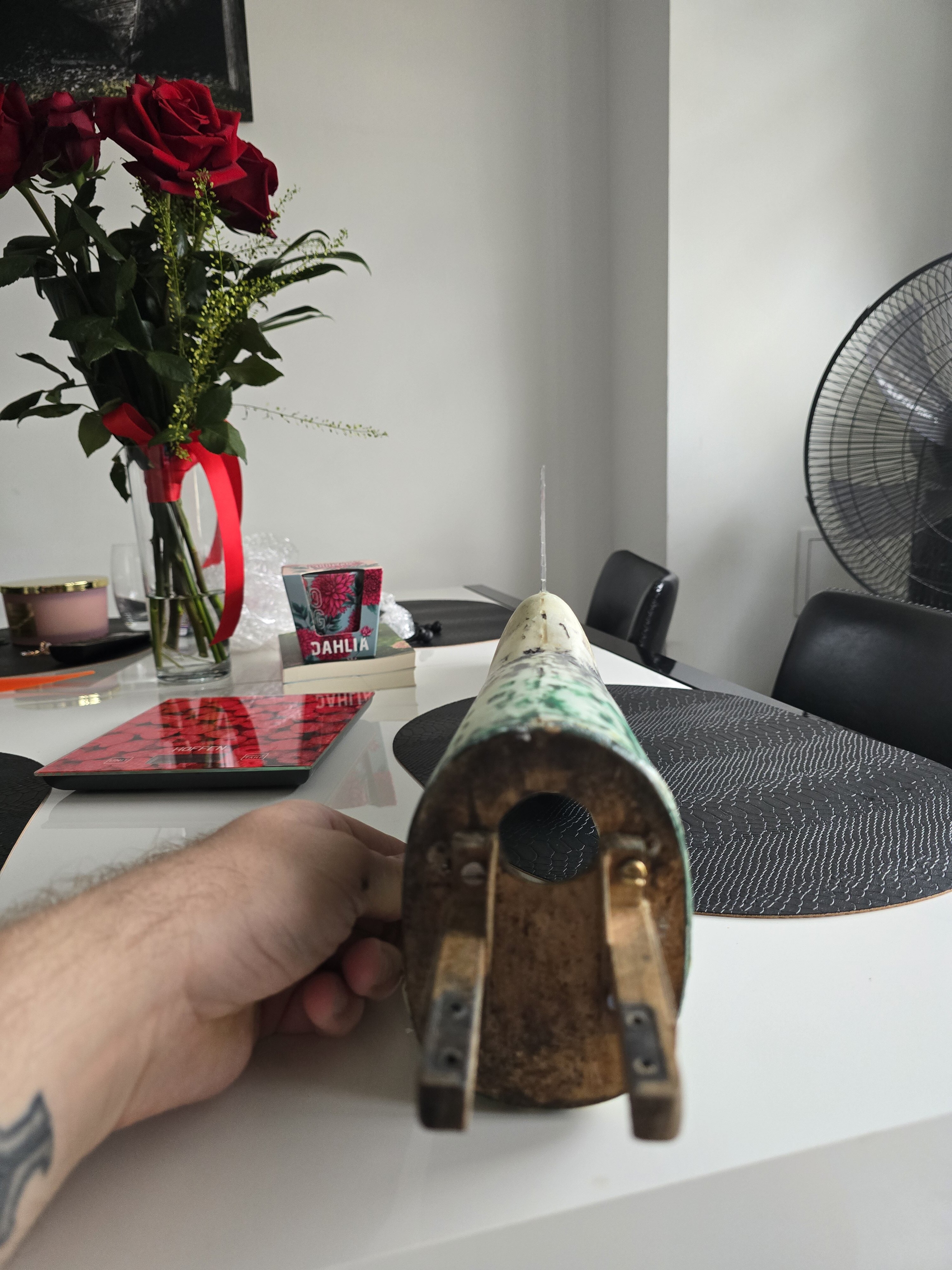

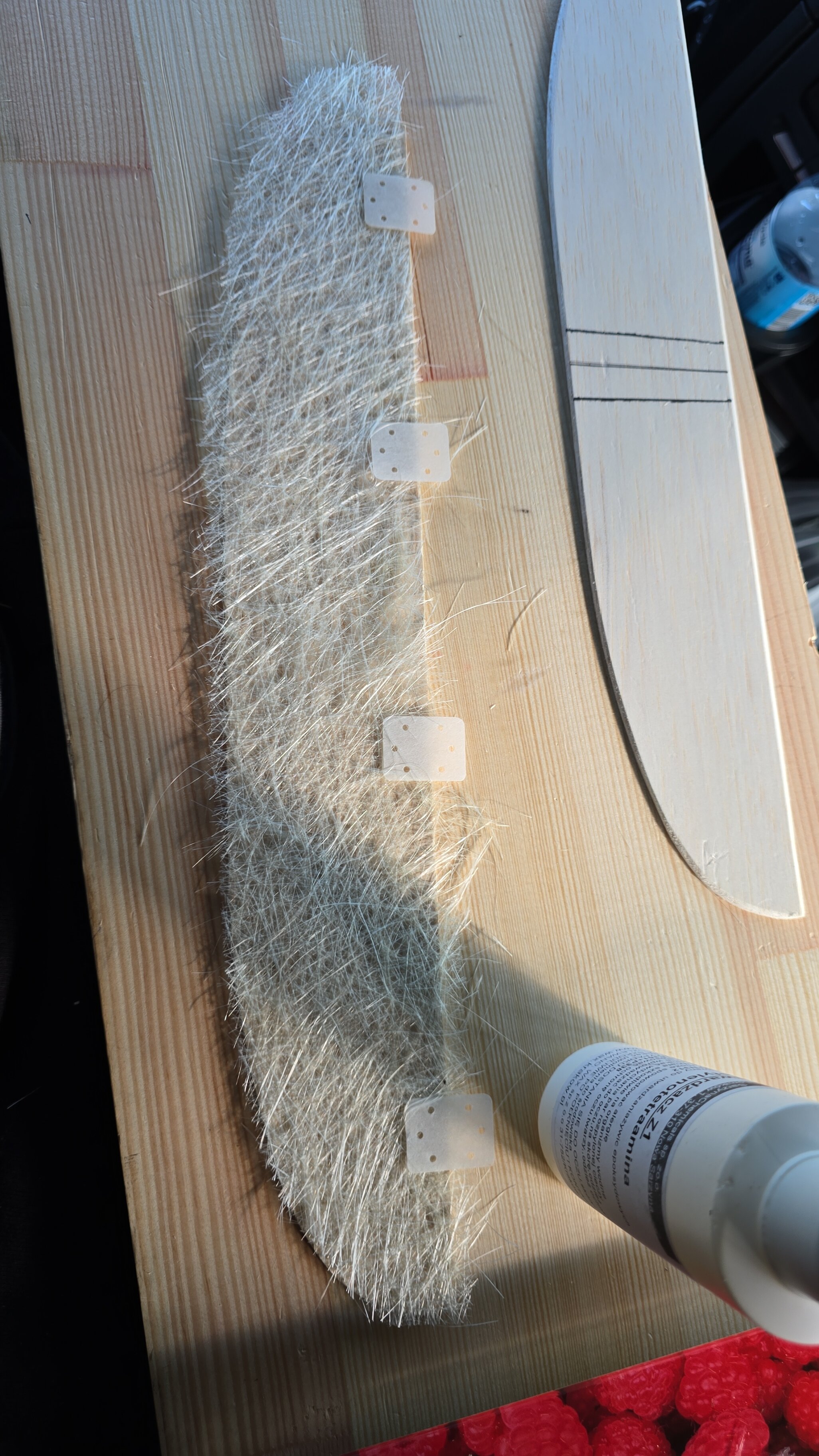

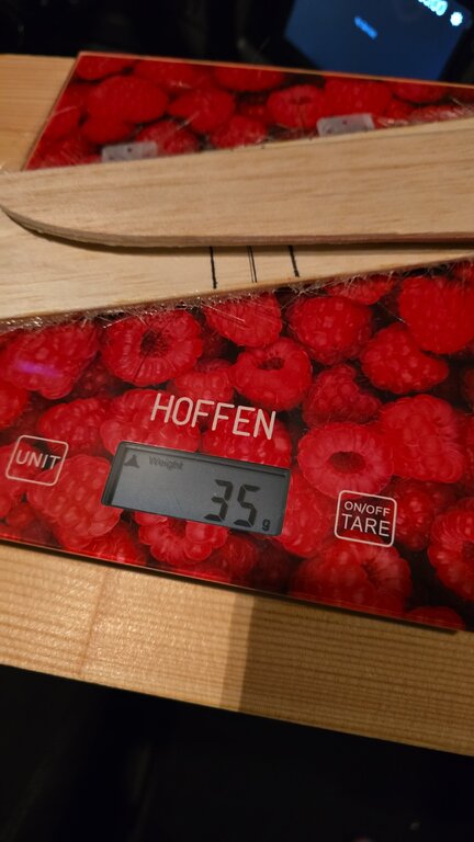

endriuRC Opublikowano 13 Maja 2025 Opublikowano 13 Maja 2025 Zalaminowałem tym co miałem pod ręką. Czy zrobiłem dobrze to nie wiem najwyżej zrobię jeszcze raz 1
Ares Opublikowano 13 Maja 2025 Opublikowano 13 Maja 2025 4 godziny temu, endriuRC napisał: Zalaminowałem tym co miałem pod ręką. To co zastosowałeś to jest płótno tzw. mata szklana. Niezbyt się nadaje do modelarstwa także pomyśl o zakupie tkaniny szklanej . Jest tania a ma zdecydowanie lepsze własności. Tutaj bardziej dodałeś masy niż wytrzymałości. Traktuj to co napisałem jako radę kolegi modelarza a nie jak krytykę. Zdaje sobie sprawę ,że czasami robi się na szybko z tego co jest pod ręką. 1
endriuRC Opublikowano 14 Maja 2025 Opublikowano 14 Maja 2025 9 godzin temu, Ares napisał: To co zastosowałeś to jest płótno tzw. mata szklana. Niezbyt się nadaje do modelarstwa także pomyśl o zakupie tkaniny szklanej . Jest tania a ma zdecydowanie lepsze własności. Tutaj bardziej dodałeś masy niż wytrzymałości. Traktuj to co napisałem jako radę kolegi modelarza a nie jak krytykę. Zdaje sobie sprawę ,że czasami robi się na szybko z tego co jest pod ręką. Masz 100% racji tutaj. Wyszło dość ciężko. Zamówiłem na modelemax tkaninę 58g. Dziękuję za podpowiedz przydaje się ! Oczywiście to nie jest waga całkowita ponieważ lotki nie są przyklejone do zawiasów a będzie między deskami płótno czyli jeszcze kilka gram gojdzie. Należy wkleić również sam statecznik wiec waga zrobi się chyba dość spora.

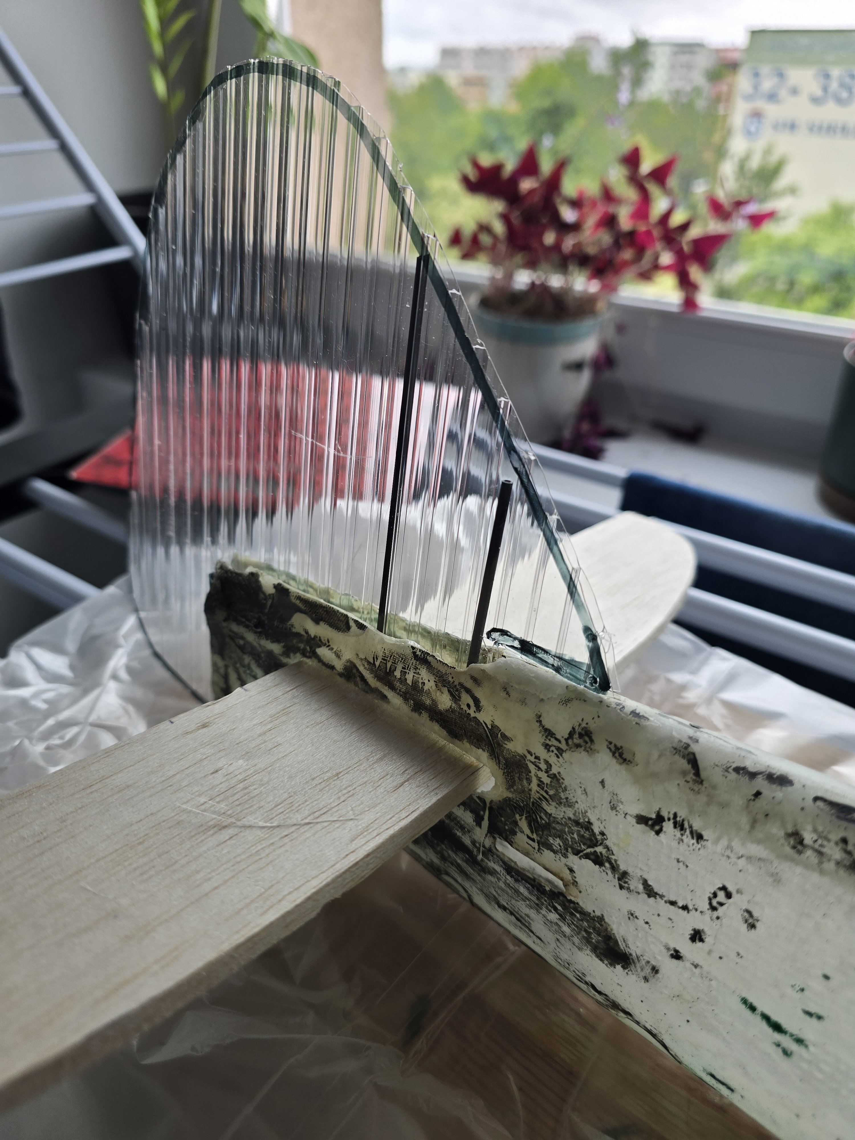

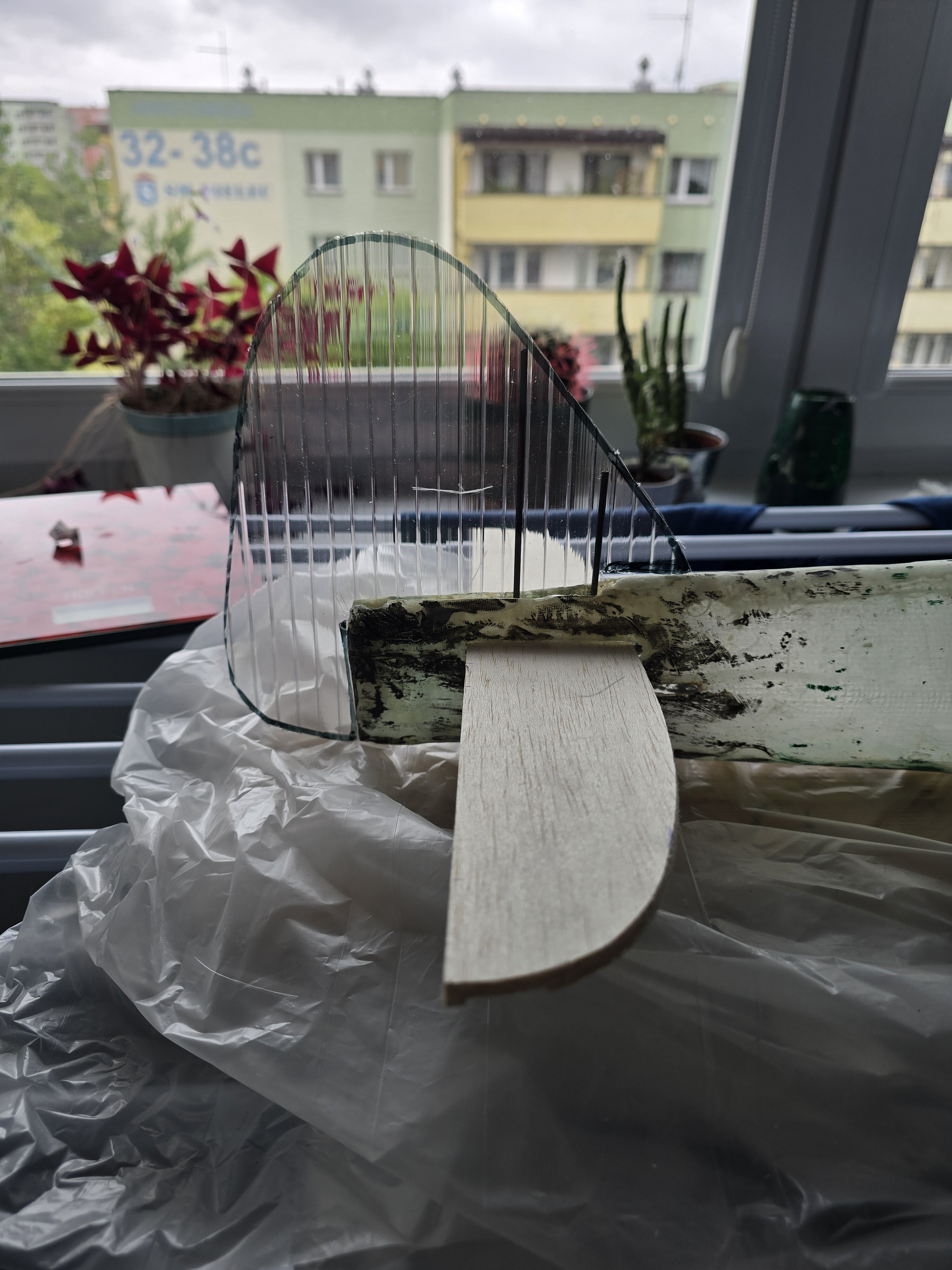

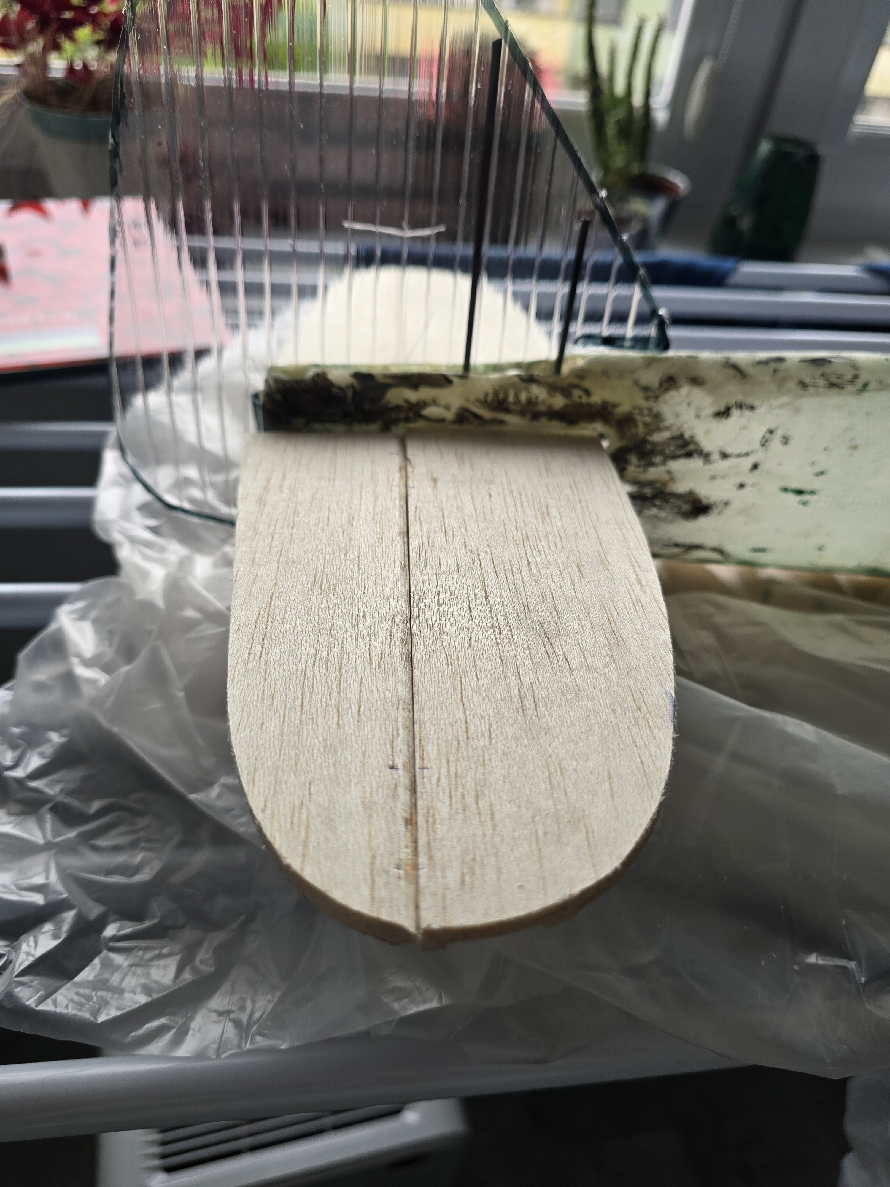

endriuRC Opublikowano 14 Maja 2025 Opublikowano 14 Maja 2025 Znalazłem filmik jak Mirek wklejał statecznik w kadłub. Zrobię tak samo bo soudal66 się wykruszył i nie trzyma zbyt dobrze statecznika pioniwego. A więc tak... Statecznik poziomy przyłapałem na CA aby zachował geometrię. W domu zalaminuje paskiem płótna. Zamówiłem formatki 20x20 z poliwęglanu z nich będę robił statecznik pionowy Edit. Zupełnie zrezygnowałem z tego statecznika. Zamówiłem balse 5mm będę z niej wycinał statecznik który przesącze na natarciu zywicą z płótnem 48g. Zupełnie jak Mirek wklejał tym filmie
Ares Opublikowano 14 Maja 2025 Opublikowano 14 Maja 2025 10 godzin temu, endriuRC napisał: . Zupełnie zrezygnowałem z tego statecznika. Zamówiłem balse 5mm będę z niej wycinał statecznik który przesącze na natarciu zywicą z płótnem 48g. Zupełnie jak Mirek wklejał tym filmie Andzeju , nie zrażaj się laminowaniem . Jak przyjdzie tkanina to proponuję zrobić tak: Z balsy 3 lub nawet niech będzie ta 5mm (jeśli jest miękka z twardej to w ogóle odpuść bo element będzie ciężki.)wytnij statecznik ,a potem przelaminuj go obustronnie tkaniną 48g/m2. Ale po przesączeniu żywicą połóż na tkaninę ręcznik papierowy i dociśnij tak aby odsączyć nadmiar żywicy. Statecznik ściśnij dużą siłą np. ściskami stolarskimi między dwiema równymi deskami ( docisk powinien być bardzo duży) . Oczywiście na tkaninę trzeba położyć kawałki gładkiej folii najlepiej grubej . Zdziwisz się jak lekki będzie element a tkanina nada sztywność statecznikowi. 1 1

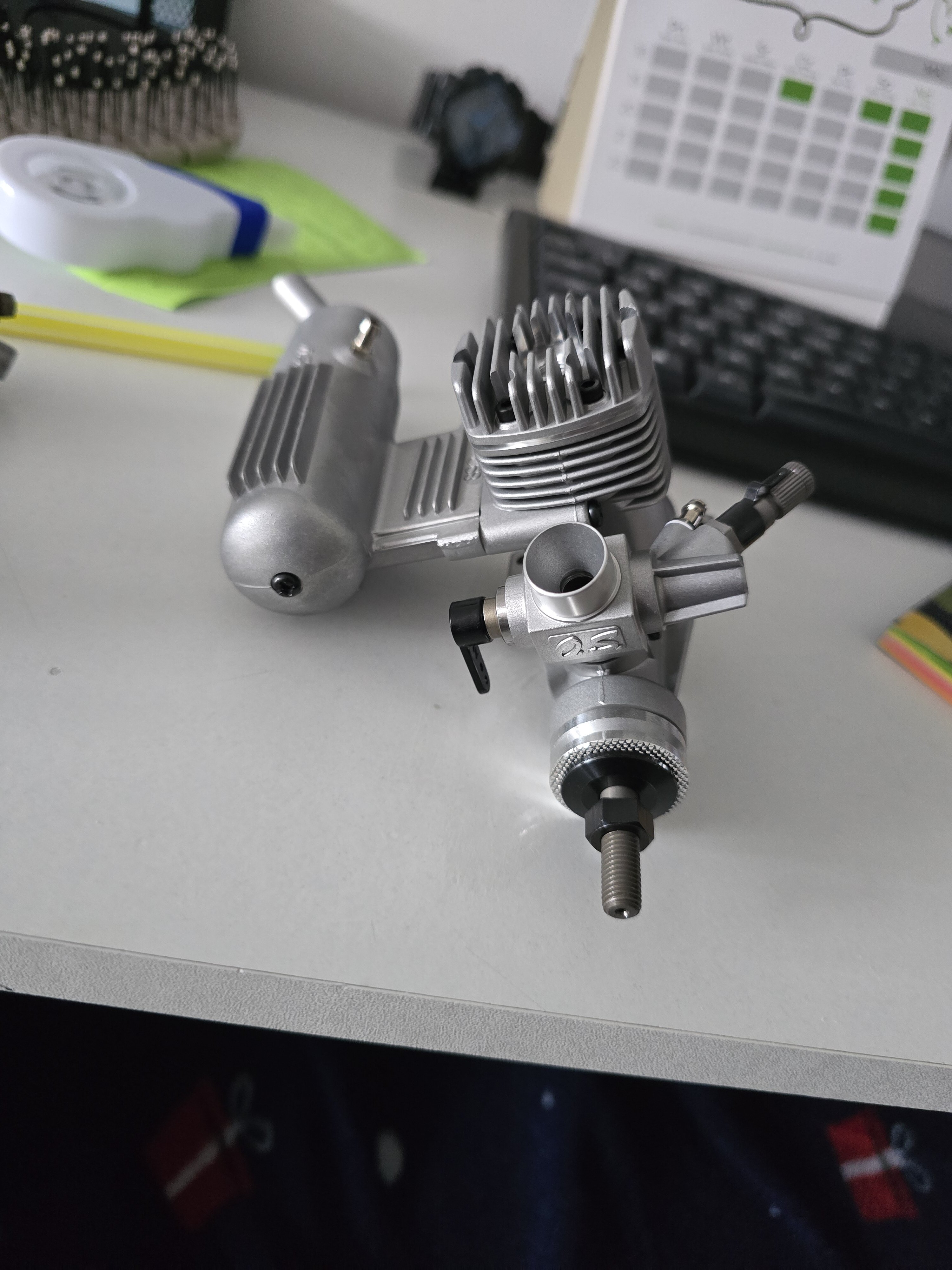

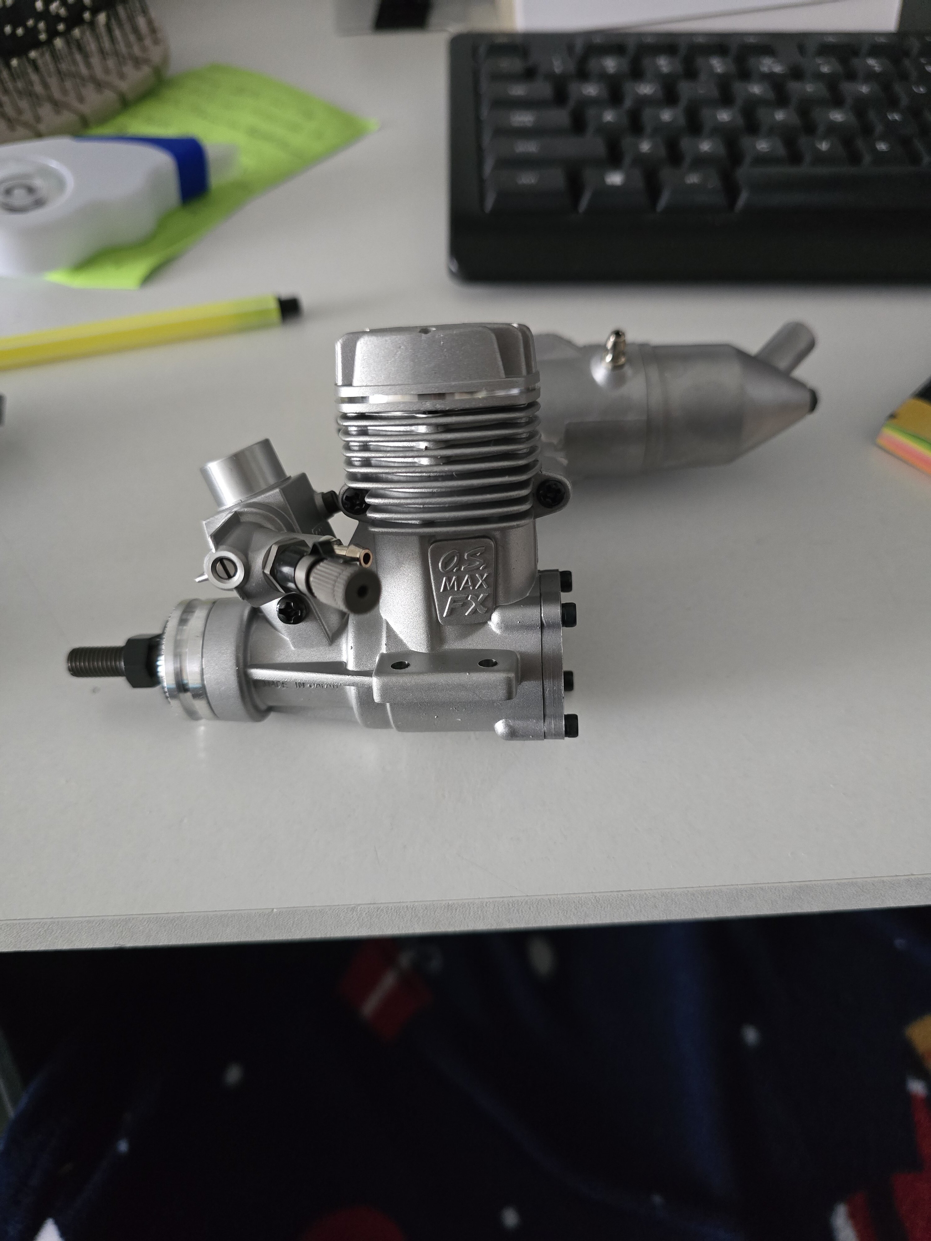

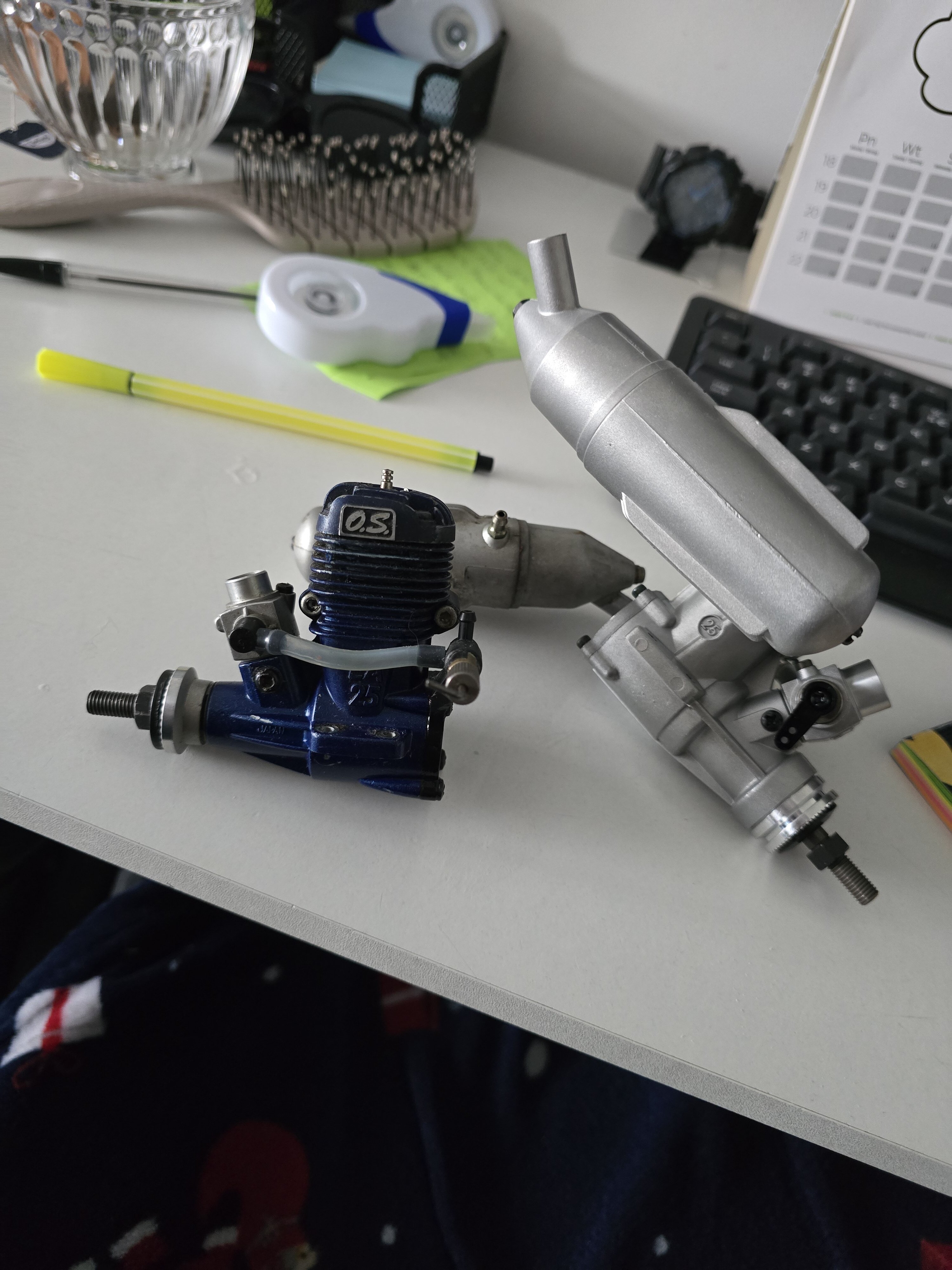

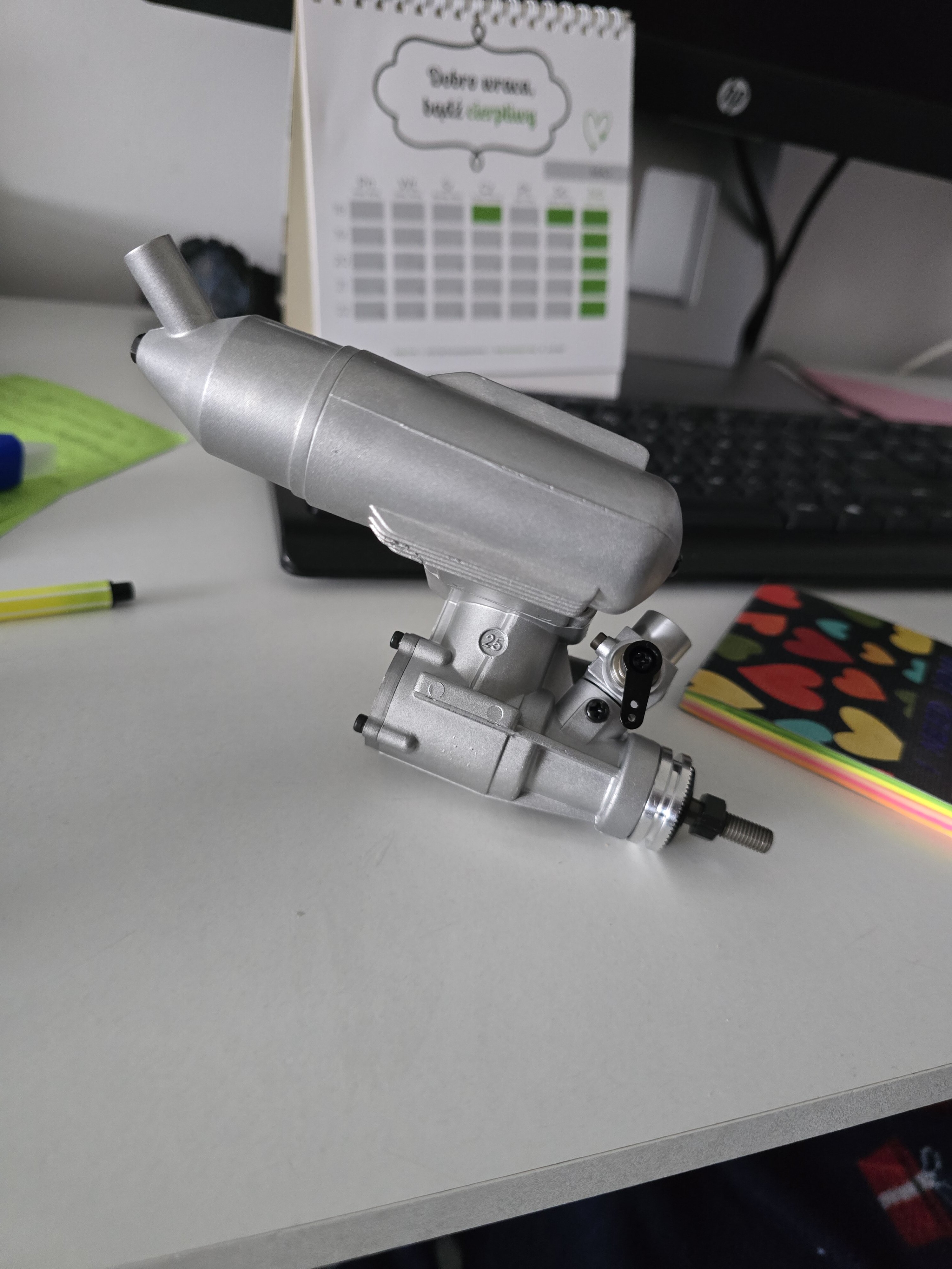

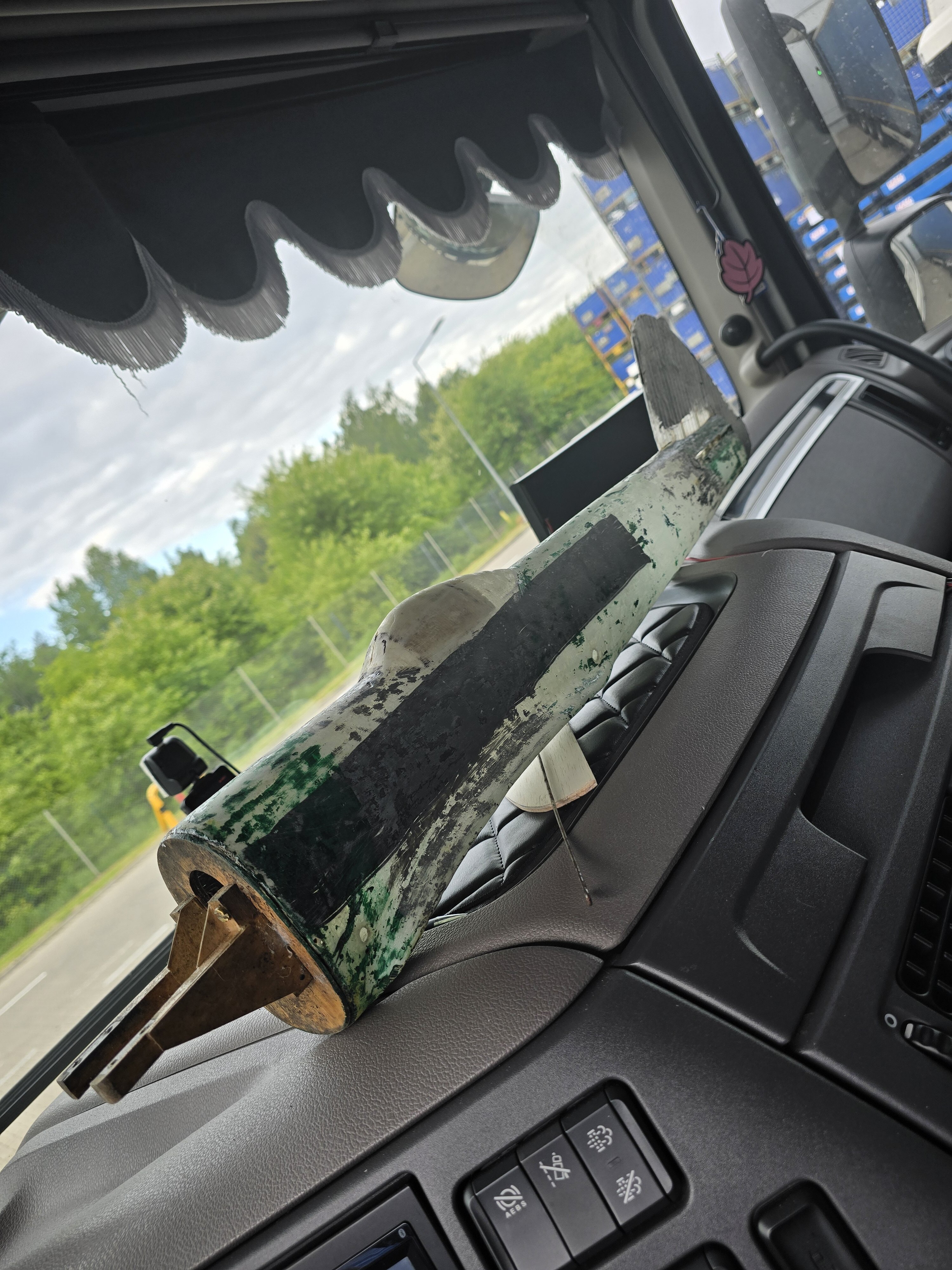

endriuRC Opublikowano 16 Maja 2025 Opublikowano 16 Maja 2025 Serduszka juz są. Fx nowka sztuka na rc4max 700zł. LA używka tylko dotarta więc też jak nowy Statecznik pionowy z coroplastu Wykonałem nowy statecznik z balsy 4mm który będę laminował na natarciu a pozniej oklejał folią oracover. Mirkowi się sprawdziło więc i u mnie się sprawdzi 2
Ares Opublikowano 16 Maja 2025 Opublikowano 16 Maja 2025 Motorki piękne szczególnie FX robi wrażenie. Też muszę zakupić póki jeszcze są nowe dostępne.
Ares Opublikowano 17 Maja 2025 Opublikowano 17 Maja 2025 Znowu się wtrącę ze swoimi radami😉 Na tak niskich obrotach silnika nie dotrzesz . Oczywiście pierwsze około 30 s trzeba zrobić tak, aby się wytworzył film olejowy ale potem na bardzo bogatej mieszance trzeba otwierać przepustnicę na maxa na kilkanaście sekund i potem niższe obroty aby motor się nieco schłodził i tak przez 3 zbiorniki stopniowo wydłużać cykle na wysokich obrotach a na ostatnim zbiorniku trzeba nieco zubożyć mieszankę żeby silnik wchodził na pełne obroty . Przy docieraniu silnik nie może być zbyt ciepły ale też nie może być niedogrzany bo elementy się nie dopasują należycie do siebie. Fajnie ,że masz termometr to będzie ci łatwiej kontrolować temperaturę. Polecam do docierania paliwo z 2o% zawartością oleju. Można do gotowej 18%mieszanki dolać 2% rycyny i też będzie dobrze. Najważniejsze aby iglica była mocno odkręcona aby mieszanka była bogata , niech pluje olejem przez wydech ale obroty to on musi mieć wyższe a chwilami otwieraj pełny gaz .Na bogatej mieszance i tak go nie wkręcisz na pełne obroty także bez obaw.
endriuRC Opublikowano 18 Maja 2025 Opublikowano 18 Maja 2025 8 godzin temu, Ares napisał: Znowu się wtrącę ze swoimi radami😉 Na tak niskich obrotach silnika nie dotrzesz . Oczywiście pierwsze około 30 s trzeba zrobić tak, aby się wytworzył film olejowy ale potem na bardzo bogatej mieszance trzeba otwierać przepustnicę na maxa na kilkanaście sekund i potem niższe obroty aby motor się nieco schłodził i tak przez 3 zbiorniki stopniowo wydłużać cykle na wysokich obrotach a na ostatnim zbiorniku trzeba nieco zubożyć mieszankę żeby silnik wchodził na pełne obroty . Przy docieraniu silnik nie może być zbyt ciepły ale też nie może być niedogrzany bo elementy się nie dopasują należycie do siebie. Fajnie ,że masz termometr to będzie ci łatwiej kontrolować temperaturę. Polecam do docierania paliwo z 2o% zawartością oleju. Można do gotowej 18%mieszanki dolać 2% rycyny i też będzie dobrze. Najważniejsze aby iglica była mocno odkręcona aby mieszanka była bogata , niech pluje olejem przez wydech ale obroty to on musi mieć wyższe a chwilami otwieraj pełny gaz .Na bogatej mieszance i tak go nie wkręcisz na pełne obroty także bez obaw. Hej ! 3pełne obroty iglicą od samego początku, silnik wypalił tak ok 120ml paliwa. Po wypaleniu zaczął gasnąć na 3 obrotach iglicą i się zalewać. Zrobię tak jak napisałeś. Człowiek się uczy cały czas ale dostałem info zeby silnik pierwszy zbiornik wypalił na jałowych obrotach bez dodawania gazu.
