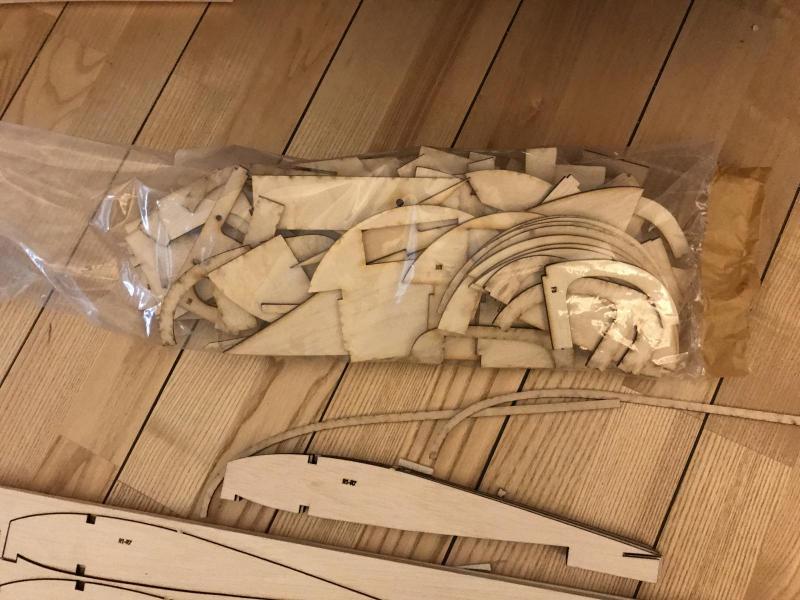

jarek996 Opublikowano 14 Lutego 2019 Autor Opublikowano 14 Lutego 2019 No i dotarl ! Oto ON , SKYROCKET !!! Jutro zrobie zestawienie potrzebnych listew , a dzisiaj poogladam wycinanke . Poniewaz model jest "calowy" jak zamawiac listwy ? Mniejsze i "klina" ? Wieksze( i pilowac zeberka , wregi ) ? Prosze o pomoc.
Chuck Yeager Opublikowano 14 Lutego 2019 Opublikowano 14 Lutego 2019 Ja robię tak: W przypadku listew balsowych to tnę je sam na wymiar małą piłą tarczową z tarczą o średnicy 85 mm i grubości 1 mm. Piłę zrobiłem sam (jest w moim wątku o mustangu) ale można kupić gotowce z Proxxona. Wtedy wytniesz sobie calowe jakie chcesz. Listwy sosnowe i lipowe zamawiam rozmiar większe niż potrzebne calowe i ścieniam je albo na tej pile albo na szlifierce z przykładnicą.

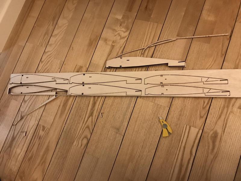

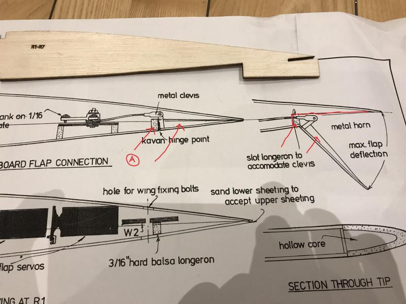

jarek996 Opublikowano 16 Lutego 2019 Autor Opublikowano 16 Lutego 2019 Zaczynam powoli oswajac sie wycinanka i jak zaczne , to zaczne raczej od skrzydkla ( a konkretnie CENTROPLATA ). Zastanawia mnie jedno . Zebra calego centroplata ( poza dwoma srodkowymi ) sa identyczne. Po obu stronach kadluba , sa klapy krokodyklowe , a zeberka NIE sa przygotowane , aby te klapy "oddzielic " Na ponizszej fotce widac dokladnie o co mi chodzi. Czy najpierw nalezy skleic zeberka z dzwigarami , dokleic krawedz natarcia ( pozniej oczywiscie zabudowac wszystko co bedzie w centroplacie ) , a dopiero pozniej w jakis sposob odciac czesc zebra ( dolny koniec ) ktory bedzie klapa ? Ponizej plan i fotka . Kiedy wkleic A ?
Rawen 75 Opublikowano 16 Lutego 2019 Opublikowano 16 Lutego 2019 Zrobione jest tak, ponieważ masz stopkę do prawidłowego ustawienia żeber przy klejeniu. ja ciachnoł bym przynajmniej w miejscu za belką balsową mocowania zawiasów klap, na głębokość i troszkę w ośi. Zawsze to lepiej później odciąć gdy już jest nadcięte.
Bacacyl Opublikowano 16 Lutego 2019 Opublikowano 16 Lutego 2019 Zaczynam powoli oswajac sie wycinanka i jak zaczne , to zaczne raczej od skrzydkla ( a konkretnie CENTROPLATA ). Zastanawia mnie jedno . Zebra calego centroplata ( poza dwoma srodkowymi ) sa identyczne. Po obu stronach kadluba , sa klapy krokodyklowe , a zeberka NIE sa przygotowane , aby te klapy "oddzielic " Na ponizszej fotce widac dokladnie o co mi chodzi. Czy najpierw nalezy skleic zeberka z dzwigarami , dokleic krawedz natarcia ( pozniej oczywiscie zabudowac wszystko co bedzie w centroplacie ) , a dopiero pozniej w jakis sposob odciac czesc zebra ( dolny koniec ) ktory bedzie klapa ? Ponizej plan i fotka . Kiedy wkleic A ? W Spitfire u Briana Taylora bardzo podobny przypadek, a rozwiązanie takie: górna część żeberka na szerokości klapy podklejana jest wzmocnieniem w postaci powiedzmy trójkąta ze sklejki 1,5mm . Po jego przyklejeniu odcięcie dolnej części żeberka jest jak bułka z masłem i można to zrobić po sklejeniu skrzydła. Tyle ,że widzę jedną upierdliwość - nie wypalony jest otwór na dźwigarek klapy
jarek996 Opublikowano 17 Lutego 2019 Autor Opublikowano 17 Lutego 2019 Zrobione jest tak, ponieważ masz stopkę do prawidłowego ustawienia żeber przy klejeniu. ja ciachnoł bym przynajmniej w miejscu za belką balsową mocowania zawiasów klap, na głębokość i troszkę w ośi. Zawsze to lepiej później odciąć gdy już jest nadcięte. Alez oczywiscie ze jest stopka , tyle ,ze mogli "podpalic" czesciowo to co ma pozniej odpasc ... No i dlaczego ( jak juz cos ciachac ) to ZA belka ? Nie lepiej PRZED ( patrzymy na to od przodu oczywiscie ) ? Pozniej sie tylko "dociacha" i wklei belke .
Rawen 75 Opublikowano 17 Lutego 2019 Opublikowano 17 Lutego 2019 Patrząc od przodu masz rację -przed belką.
Chuck Yeager Opublikowano 17 Lutego 2019 Opublikowano 17 Lutego 2019 Natnij to sobie na Proxxonie tarczą (tylko pamiętaj, że od dołu wytnie dalej niż od góry materiału). Tarcza ma 1 mm. Na czas montażu przygotuj sobie paski - ścinki ze sklejki 1 mm i nawet jak będziesz coś od góry dociskał podczas klejenia to Ci się nic nie zniekształci. Po sklejeniu wyjmiesz paski i odetniesz resztę "z ręki" cienkim brzeszczotem do tych małych ręcznych piłek do metalu. Uważaj na palce !

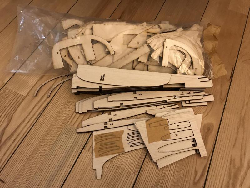

jarek996 Opublikowano 19 Lutego 2019 Autor Opublikowano 19 Lutego 2019 Dzisiaj posiedzialem 2 godzinki na kadlubem. Poskladalem troche "wirtualnie" , znalazlem kilka malych niescislosci ( do poprawki ) , ale zaczynam powoli "rozumiec" te wycinanke. Zakupilem dzisiaj listwy balsowe 6x6 mm ( maja mi zastapi 1/4 x 1/4 ) no i czuje jednak brak tego ulamka milimetra ( albo raczej CALA ). Mysle jednak , ze jak skleje to na PUR , to sie dziury klejem"zapchaja". Jest to maly , wyczuwalny luz , ale nie ma tragedii. Bede jednak jechal na milimetrowych zamiennikach ( TZN bez docinania na CALowe wymiary). Kilka wreg ( i innych elementow ) trzeba skleic ze soba przed skladaniem i zrobie to jutro , co bedzie oficjalnym startem ze SKYROCKETEM . Postaram sie tez podocierac silniki ( chociaz po 15-20 minut ) , bo niby sa dotarte , ale chce byc pewien co "w trawie piszczy " . Pogoda ma byc OK , wiec znajde czas i na rower i na modelarnie ! Najwazniejsze , ze rodzina wyslana na narty i czlowiek robi co CHCE
Chuck Yeager Opublikowano 19 Lutego 2019 Opublikowano 19 Lutego 2019 Kup sobie trochę sklejki 0,4 mm i potnij nożykiem na cienkie paski do uzupełniania szczelin w czasie montażu listew.
jarek996 Opublikowano 19 Lutego 2019 Autor Opublikowano 19 Lutego 2019 Hahaha ! Mialem ja dzisiaj w dloni ( jak kupowalem listwy ) , bo BARDZO lubie sklejke 0,4 mm. Faktycznie dobry pomysl ! Mysle jednak , ze wezme troche forniru od kolegi stolarza. W sumie nie ma znaczenia CO wypelni te mikroszczelinki.
