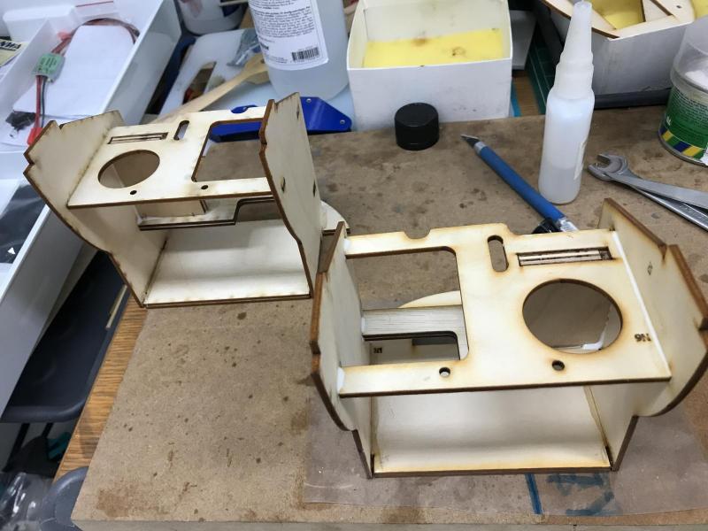

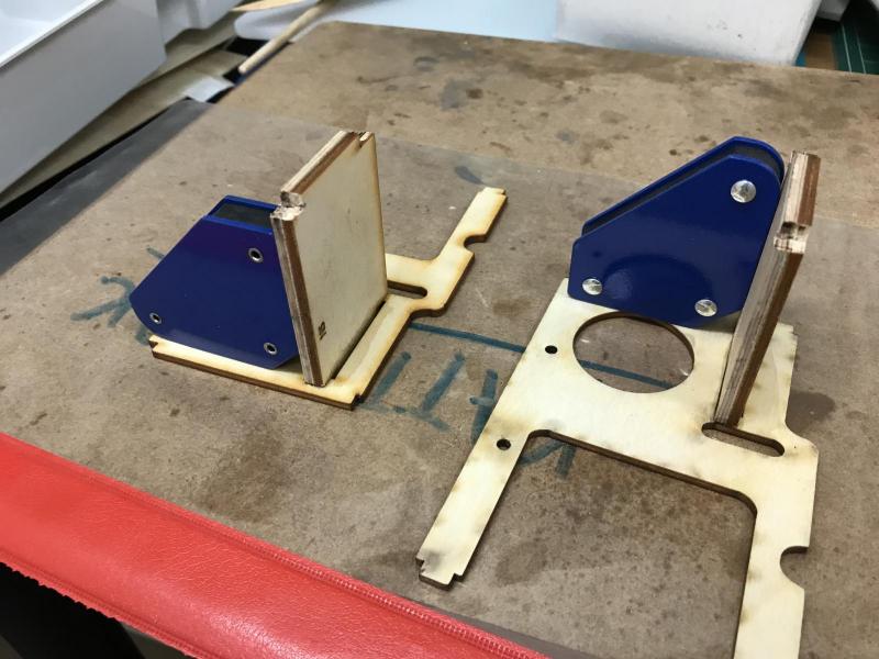

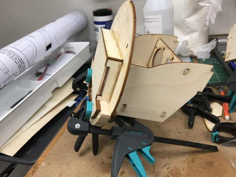

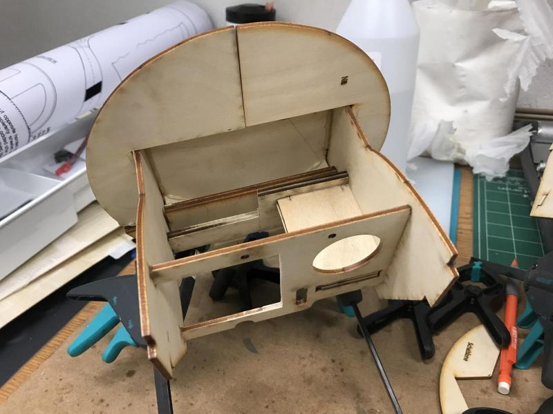

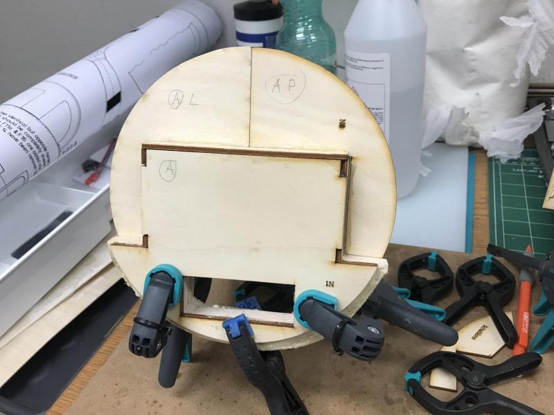

jarek996 Opublikowano 24 Lutego 2019 Autor Opublikowano 24 Lutego 2019 Po 120 km na rowerze przyszedl czas na rozpoczecie prac przy modelu. Zaczalem od gondol silnikow. Jest to konstrukcja glowna gondoli , reszta bedzie doklejona po sklejeniu tego co na zdjeciach z centroplatem. Gondole wklejone beda miedzy dwa zebra centroplata . Niestety wycinanka nie jest najlepsza. Jest wiele potkniec , wiec ciagle cos trzeba podciac, podpilowac . Trzeba tez pilnowac wymiarow , bo tu i owdzie material jest srednio dopasowany . Czesciowo spowodowane jest to "europejskoscia" sklejki i balsy (oryginal jest "calowy" ) . Tak wiec gdzie pasowanie jest w miare scisle jade na wikol, tam gdzie luzniej na zywice , wypelniajac powstale szczelinki. Poniewaz powstanie z tego "skrzynka" o wytrzymalosc sie nie martwie . Zreszta zawsze mozna wkleic jakas listwe lub kawalek sklejki jak cos bedzie "latalo" . Gondola bedzie zamknieta i nic widac nie bedzie . Wiem juz , ze gaznik silnika (silnikow ) ENYA 53-4C ktore posluza do napedu bedzie wchodzil we wrege ogniowa , ale z tym bede walczyl pozniej . Z tego co sprawdzalem , to tylko czesc gaznika ( nie majaca wplywu na sterowanie nim ) bedzie wchodzila glebiej. Zrobie jakies wciecie i zamkne od tylu . Ponizej fotki z dzisiejszych dwoch godzin .

jarek996 Opublikowano 25 Lutego 2019 Autor Opublikowano 25 Lutego 2019 Jarku, powoli rób, a dokładnie. Pośpiech nie jest dobrym doradcą. Zmontuj sobie prosty heling, albo pewną płytę i z głową buduj. Też podpatruję tego ,,brzydala".Dla mnie takie paskudy są najładniejsze. Oczywiscie Remek , ze bedzie dokladnie ! Dlatego zaczalem od NAJPROSTSZEJ rzeczy , czyli sklejenia "skrzynek" silnikowych. Zanim skleilem , posprawdzalem wzajemne polozenia , katy ITP. Akurat to jest cacy ! Duzo roznych dodatkowych podciec ( tak jak pisalem wyzej ) , ale to prosta modelarska dlubanina . Do kadluba bedzie MDF 22 jako decha monatazowa ( na prostym stole ) . Tam sie NIC nieprzewidywalnego nie wydarzy . Dzisiaj podlubalem dalej przy gondolkach ( czesc PRZEDSKRZYDLOWA ! ) . Dalej isc nie moge ( mam na mysli do TYLU ) , bo najpierw musze to co teraz robie wkleic w centroplat . Pozniej oblozyc to trzeba "polwregami" ( juz wchodzacymi na plat ) no i oklejac . Ale do tego daleka droga ( choc moze nie taka daleka jak mysle ) . Na dole kilka fotek . Na przyszlosc mam cos JESZCZE brzydszego , ale na razie nic nie zdradzam .
