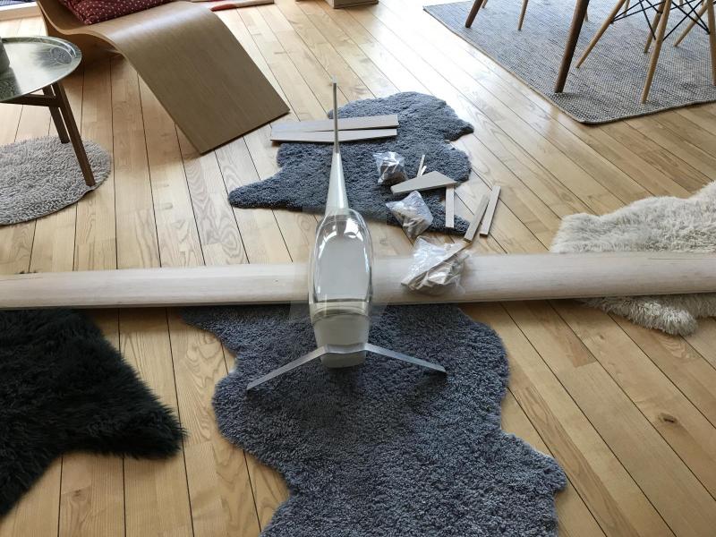

Dzisiaj w koncu odebralem na poczcie przesylke z Austrii z polmakieta motoszybowca DIMONA w skali 1:5,7  .
Tak wyglada w rzeczywistym wymiarze ( moja wersja , to ta z klasycznym podwoziem ) : https://www.google.com/search?q=H+36+Dimona+motor+glider&source=lnms&tbm=isch&sa=X&ved=0ahUKEwiflbPIjJXgAhWFuIsKHU8nAdAQ_AUIDigB&biw=1280&bih=646#imgrc=BUR0k81Lzs5zUM:
Kupilem model z austriackiej strony z ogloszeniami ( za 150 EUR ) . Nowy kosztuje ponad 300 i ciagle jest dostepny : http://www.rc-tronics-topp-rippin.de/Shop/product_info.php?products_id=613&osCsid=cdame2a1m6gd6sd1qksdp4k0f3
Nie jest to identyczny model , ale w tej samej skali ( rowniez 2800 mm rozpietosci )
Moj jest produkcji WEBRA ( nie wiedzialem , ze oni modele robili ! ).
Do napedu zalecaja oczywiscie swoj wyrob  WEBRA Speed 20 RC. Ja wstawie pewnie jeden z moich silnikow ENYA , albo powaznie zastanowie sie nad elektryka . Nad malowaniem zastanowie sie jeszcze . Musze pogrzebac w internecie i znalezc jakies ciekawe .

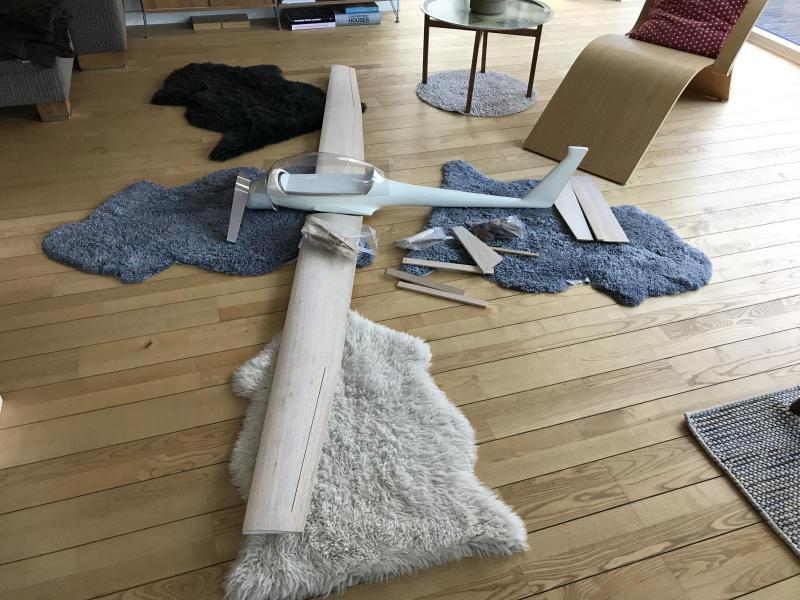

Ponizej kilka fotek .
To podgiete podwozie przykreca sie od dolu kadluba. Uderzylo mnie to troszke , bo jest to dosyc "brutalne" rozwiazanie jak na teoretycznie polmakieta , ale pogrzebalem wczoraj w sieci i w oryginale tez jest widoczne pod kadlubem , z tym ze jest tak jakby "wtopione" w ten kadlub ( widac to na zdjeciu ) .
Same golenie wykonane ( w modelu ) sa z duralu , ale wypadaloby je obudowac ( pogrubic ) nakladkami z balsy i wyprofilowac zgodnie z oryginalem . Owiewki kol i kola Pan Austriak przyslal jakies uzywane i zdecydowanie nie od tego modelu. Mysle , ze tez nalezy je wykonac od podstaw. W sieci jest tez duzo zdjec wnetrza , wiec cos tam mozna bedzie wyskrobac w kabince.
 No i najwazniejsza sprawa ; NAPED. Fajnie byloby , aby "piergotal" jakis czterosuwik , z tym ze jestem alergiczy na wystajacy silnik z obudowy silnika. Wszelkie moje modele dobieram tak , aby silnik NIE WYSTAWAL poza oslony silnika . Dlatego nigdy nie zbuduje malego mustanga , czy ME 109 ( choc oba uwielbiam) z wystajaca glowica . Taka moja fanaberia. W Dimonie wcisnac jakikolwiek silnik , tak aby NIC nie wystawalo jest niemozliwoscia. Sklaniam sie mocno dlatego nad napedem elektrycznym ktory pasowalby tutaj IDEALNIE. Wagowo przedstawia sie to nastepujaco :
