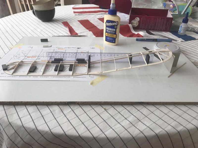

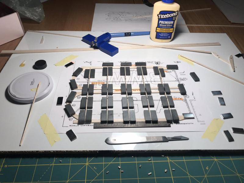

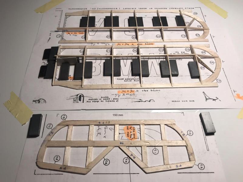

qnii Opublikowano 1 Lutego 2019 Opublikowano 1 Lutego 2019 Choć model Comper Swift pewnie nigdy nie był by moim wyborem, skoro jest tyle super maszyn z WW2. wybrałem go ponieważ na stronie www.ffscale.co.uk jest tutorial jak go zbudować. Tutorial napisany jest przez Mike's. Postanowiłem wykorzystać dokładnie te same rozwiązanie co Mike. Plany opracował Phil Smith. Nakupiłem trochę narzędzi, kleju, balsy do projektu. Balse selekcjonowałem z mało dokładną wagą. Wybrałem balsę miękką i średni miękką. Po zrobieniu statecznika i niemal całych skrzydeł sądze że mogłem wybrać coś bardziej lżejszego. Przenosiłem plany na balsę za pomocą żelazka. Niestety nie wyszło to najlepiej i balsa mi się po wyginała. Drugie podejście zmywacz do paznokci żony daje radę ale znów pofałdowana balsa. Statecznik pionowy jest mocno wygięty. Musze popracować nad tym zagadnieniem. Magnesy to fajne rozwiązanie tylko trzeba na nie uważać. Małe a mocne magnesy są nie wygodne w pracy lepiej kupić większe a słabsze. Należy na nie uważać, przed zastosowanie trzeba sprawdzić bieguny aby coś się nie poprzesuwało. Potrafią przykleić się do balsy. Jestem zadowolony z mojej pracy. Nie jest idealna ale z każdy cięciem widzę postę. 1

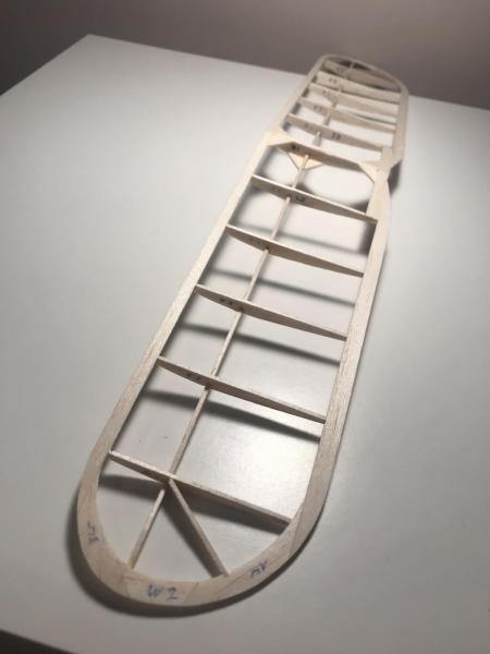

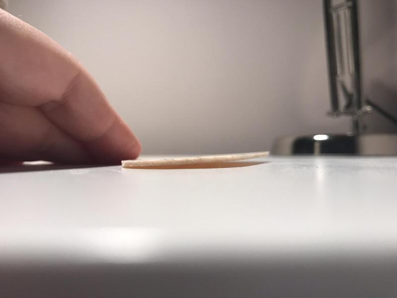

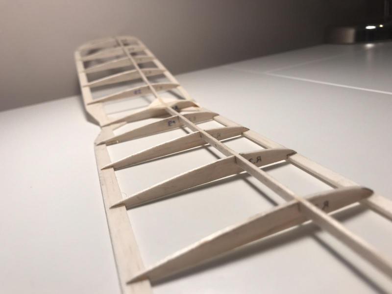

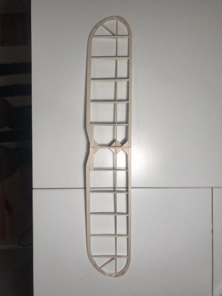

qnii Opublikowano 2 Lutego 2019 Autor Opublikowano 2 Lutego 2019 Dokładnie, model będzie napędzany tradycyjnie gumą. Choć choruje na Pipera rc to jednak za mała pała ze mnie aby porywać się na coś takiego. Może za rok, dwa, gdy nabiorę doświadczenia. wklejanie ostatniego żeberka Połówki skrzydeł sklejone, wyszlifowane. można uznać skrzydło za zakończone Waga kuchenna z dokładnością 2g pokazuje mi wagę 2g. czekam na dostawę dokładniejszej wagi. Nie wiem czy to istotne ale skrzydło przechyla się zawsze na jedną połowę Jak już pisałem podczas przenoszenia planów na balsę zmywaczem, balsa zwichrowała się. Jak wyprostować statecznik ?
jethrotull Opublikowano 3 Lutego 2019 Opublikowano 3 Lutego 2019 2g? Taką wagę to rozumiem Jedno skrzydło pewnie trochę cięższe niż drugie, nie przejmowałbym się tym na tym etapie, model i tak będzie wymagał trymowania. Statecznik wyciąć jeszcze raz jeśli jest mocno zwichrowany, ale nie przenoś planów na balsę, po prostu odmierz wymiary statecznika bezpośrednio na balsie i wytnij. Szlifuj obrys aż będzie się zgadzać.
jędrek Opublikowano 3 Lutego 2019 Opublikowano 3 Lutego 2019 Dokładnie, model będzie napędzany tradycyjnie gumą. Choć choruje na Pipera rc to jednak za mała pała ze mnie aby porywać się na coś takiego. Może za rok, dwa, gdy nabiorę doświadczenia. wklejanie ostatniego żeberka IMG_6288.jpeg Połówki skrzydeł sklejone, wyszlifowane. można uznać skrzydło za zakończone IMG_6289.jpegIMG_6290.jpegIMG_6292.jpeg Waga kuchenna z dokładnością 2g pokazuje mi wagę 2g. czekam na dostawę dokładniejszej wagi. Nie wiem czy to istotne ale skrzydło przechyla się zawsze na jedną połowę Jak już pisałem podczas przenoszenia planów na balsę zmywaczem, balsa zwichrowała się. Jak wyprostować statecznik ? Spróbuj metodą z folią o której pisałem. Tam się nic nie wichr e. Fajny modelik, tylko dlaczego takie "potężne" listwy w stateczniku? To wszystko trzeba robić delikatne, po oklejeniu na pewno będzie wystarczająco mocne.
qnii Opublikowano 3 Lutego 2019 Autor Opublikowano 3 Lutego 2019 Spróbuj metodą z folią o której pisałem. Tam się nic nie wichr e. Fajny modelik, tylko dlaczego takie "potężne" listwy w stateczniku? To wszystko trzeba robić delikatne, po oklejeniu na pewno będzie wystarczająco mocne. Na pewno spróbuje. Najpierw chciałem wykorzystać sposoby, materiały, które mam w domu. Myślałem trochę nad statecznikami są one dość grube w porównaniu ze skrzydłem. Statecznik pionowy to ogromny balsowy klocek. Zastanawiałem się nad takim rozwiązaniem lub laminowaniem balsy. Choć zgadzam się z tobą, stateczniki powinny być delikatniejsze to podjąłem decyzje, że 2-3 pierwsze modele będę robił zgodnie z planami. Muszę nabrać trochę doświadczenia. Oczywiście będę się starał wszystko robić jak najlżejsze ale początkowe modele są w celach zdobycia doświadczenia a nie konkursowe. Jest mi strasznie trudno zagłuszyć głos w głowie który mówi mi „ja to zrobił bym lepiej”

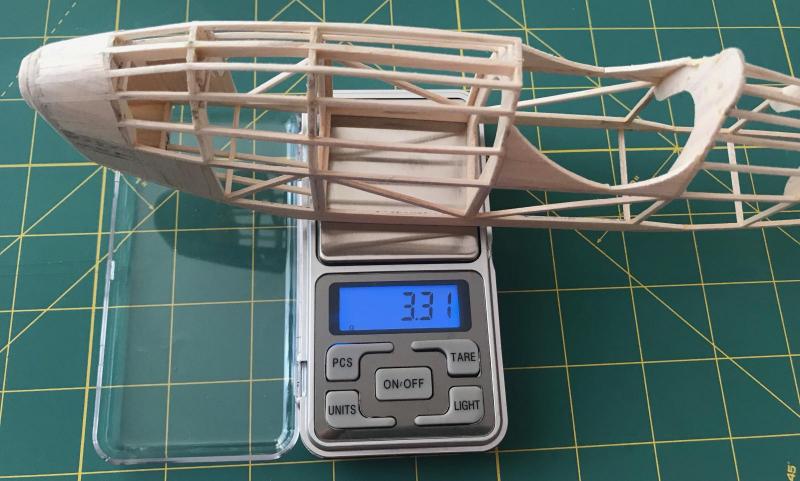

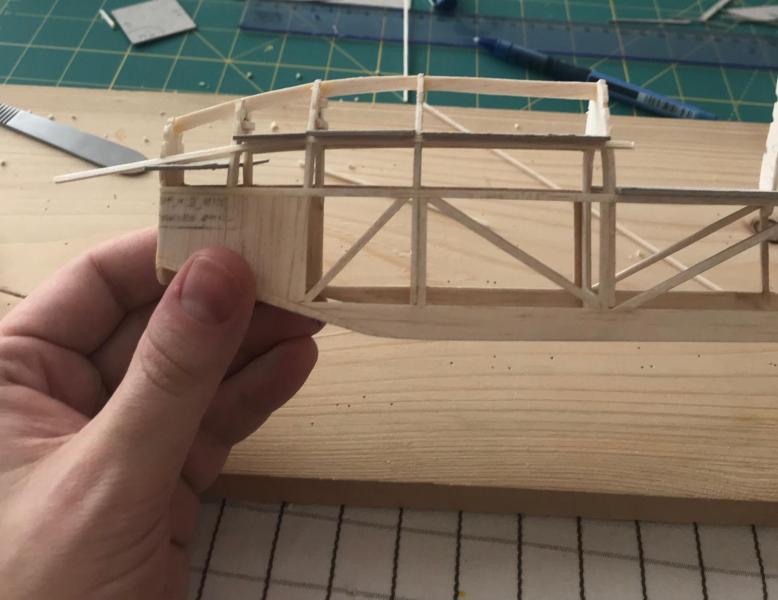

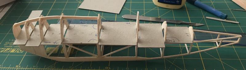

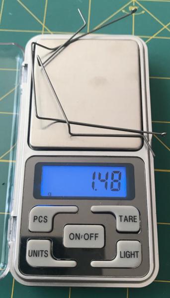

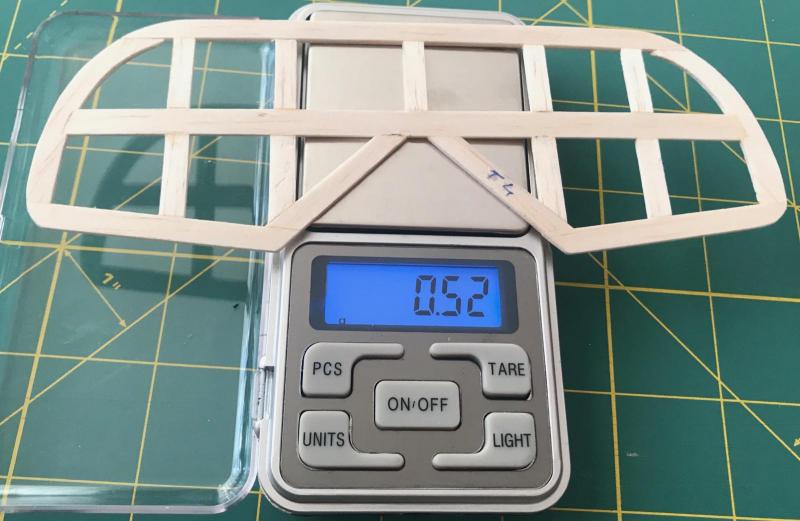

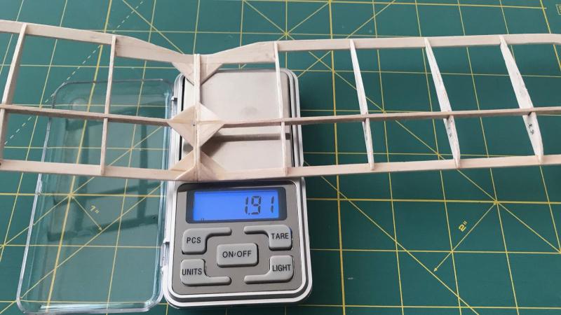

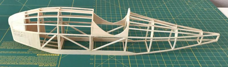

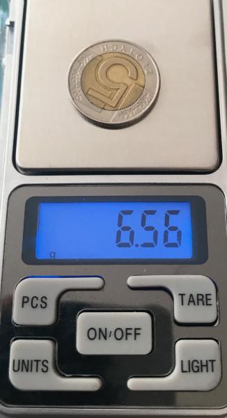

qnii Opublikowano 9 Lutego 2019 Autor Opublikowano 9 Lutego 2019 Kadłub to dla mnie trudniejsza sprawa. Wszędzie kąt prosty. Sklejenie boków kadłuba nie nastręczało mi większych kłopotów ale połączenie tego wszystkiego w jedną bryłe było dość trudne. Nie obyło się bez poprawek aż wymyśliłem jak sobie ułatwić pracę kadłub niemal skończony, zostało wkleić podwozie, 2 elementy i wyszlifować dokładnie. Jestem zadowolony z efektu. Może to nie wymarzony ideał, ale punkt w ktorym jestem zadowolony ze swojej pracy No dobra panie, ale jaka waga? Przyjmijmy punkt odniesienia wagę 5 złotówki Waga kadłuba Waga skrzydła Waga statecznika poziomego jest dość spora w porównaniu do skrzydła Podwozie mnie strasznie zaskoczyło. jest to drut z zestawów P-51D Mustang- 905 Guillow chyba będę musiał zmienić na lżejszy drut
safari28 Opublikowano 9 Lutego 2019 Opublikowano 9 Lutego 2019 Witam drut 0,8 nawet 0,6 spokojnie wystarczy powodzenia
jethrotull Opublikowano 9 Lutego 2019 Opublikowano 9 Lutego 2019 Dokładnie, to podwozie jest głównie dla ozdoby. Dobra robota póki co.

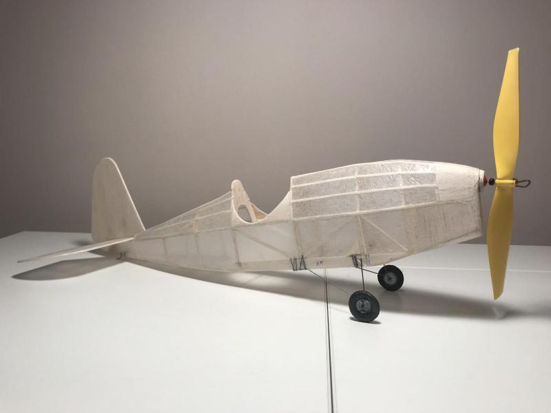

AQUARIUS_ML Opublikowano 12 Lutego 2019 Opublikowano 12 Lutego 2019 Comper Swift to świetny wybór, doskonały plan i tutorial! Rok temu sam popełniłem takowego: http://rcplock.pl/forum/viewthread.php?thread_id=2025&pid=19591#post_19591 Niestety nie mam go kiedy oblatać. Kibicuję w budowie i ciekaw jestem masy końcowej.

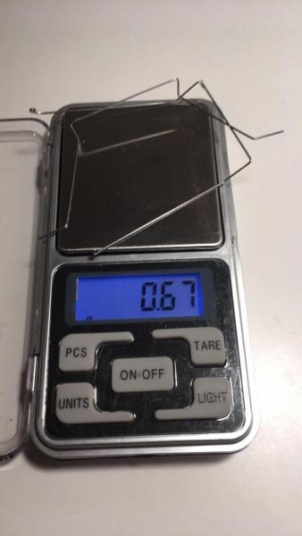

jethrotull Opublikowano 12 Lutego 2019 Opublikowano 12 Lutego 2019 a możesz opisać na jakiej podstawię dobrać śmigło?"Reguła kciuka", 30% rozpiętości. Jest nawet artykół o doborze śmigła do modelu w raz z exelemŁatwiej chyba będzie dobrać metodą prób i błędów, nie wiem na ile ten artykuł ma zastosowanie praktyczne a na ile jest tylko akademicki. ale mój angielski jest na tyle słaby artykół dobrze, że tylko angielski sekrety modeli z napędem gumowym. może coś tam znajdęTeż się dałem nabrać na tę książkę, okazało się że ona jest tylko o klasie F1B, nie ma tam za wiele informacji które dałoby się odnieść do modeli redukcyjno-latających.
qnii Opublikowano 12 Lutego 2019 Autor Opublikowano 12 Lutego 2019 Comper Swift to świetny wybór, doskonały plan i tutorial! Rok temu sam popełniłem takowego: Znam temat, nawet tu gdzieś jest link do tego postu Też się dałem nabrać na tę książkę, okazało się że ona jest tylko o klasie F1B, nie ma tam za wiele informacji które dałoby się odnieść do modeli redukcyjno-latających. A dla mnie lektura jest spoko dużo się dowiaduje Zrobiłem nowe podwozie z drutu 0,6mm Czy ktoś ma jakieś zdanie na temat japonki DUMAS? musze kupić papier japoński. W Krakowie kupiłem arkusz za 10zł, dumas to koszt 1,5zł
