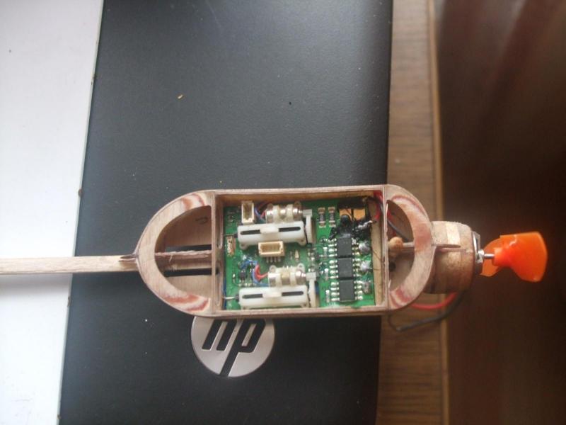

Jako baza posłuży mi odbiornik AR400LBL który wyczarowałem za przysłowiowe piwo.Był niesprawny serwa wariowały jak głupie bez względu na pozycje drągów.
Miałem kupę szczęścia że udało się naprawic problem stanowiły potencjometry były pokryte rdzą po wyczyszczeniu i przetarciu WD40 okazało sie że odbiornik dostał nowe życie.

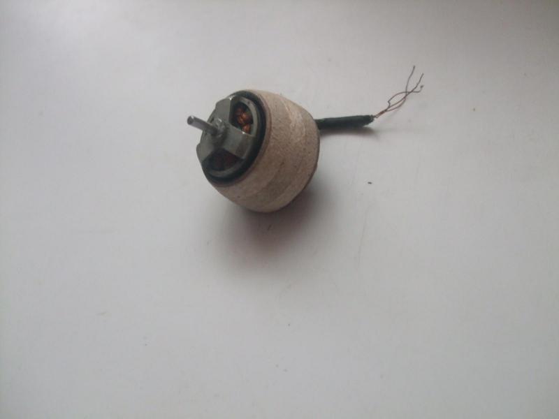

Do napędu użyję motorka 5g z HK akurat taki miałem pod reką.

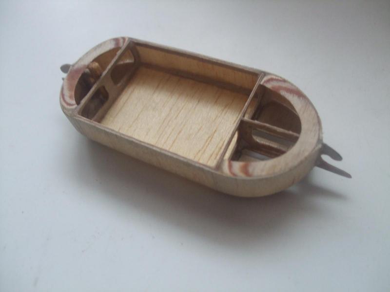

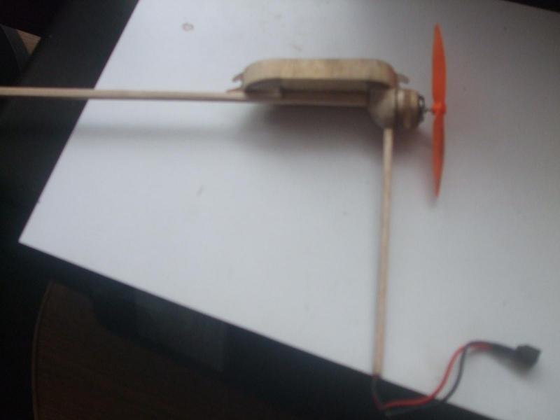

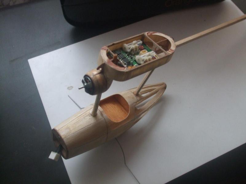

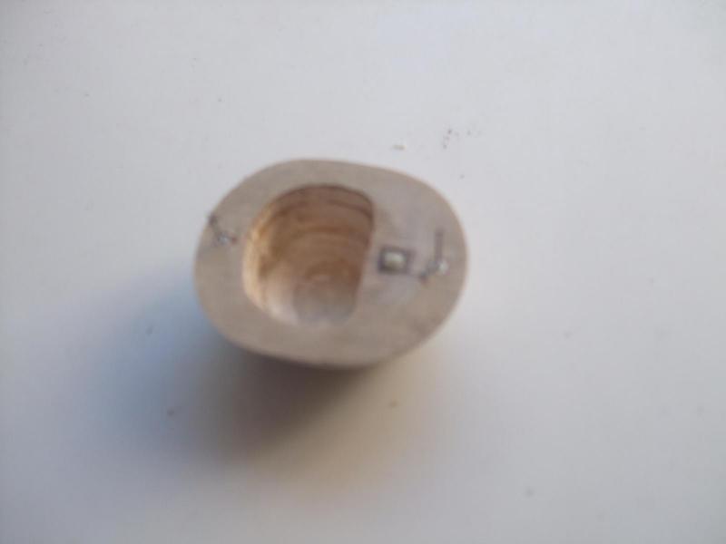

Ok na razie udało się zrobić obudowę do odbiornika i wtłoczyć motorek w kawałek balsy

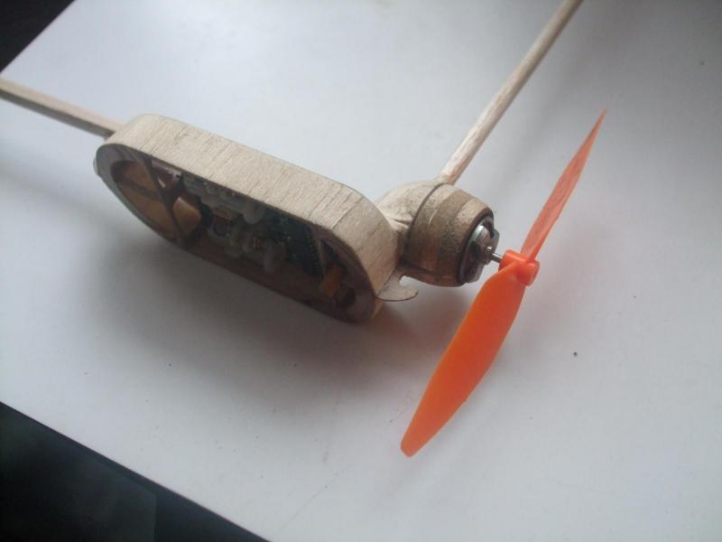

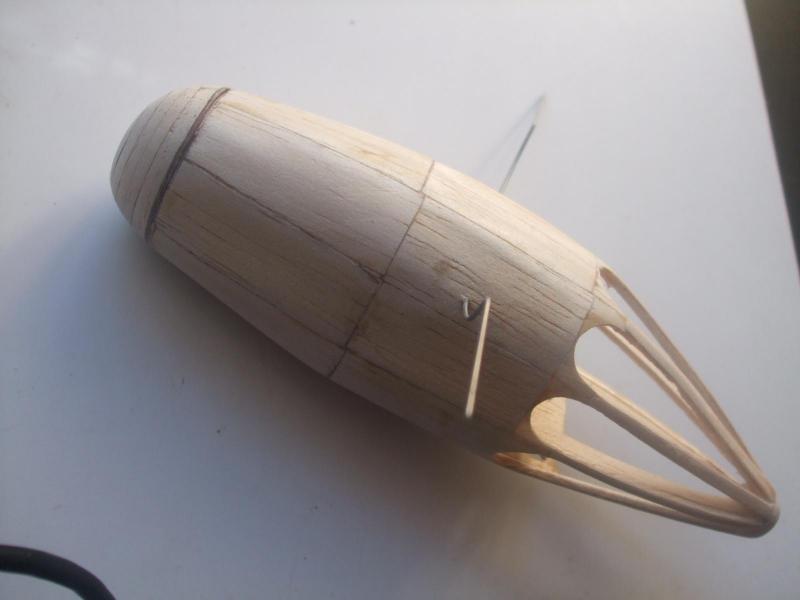

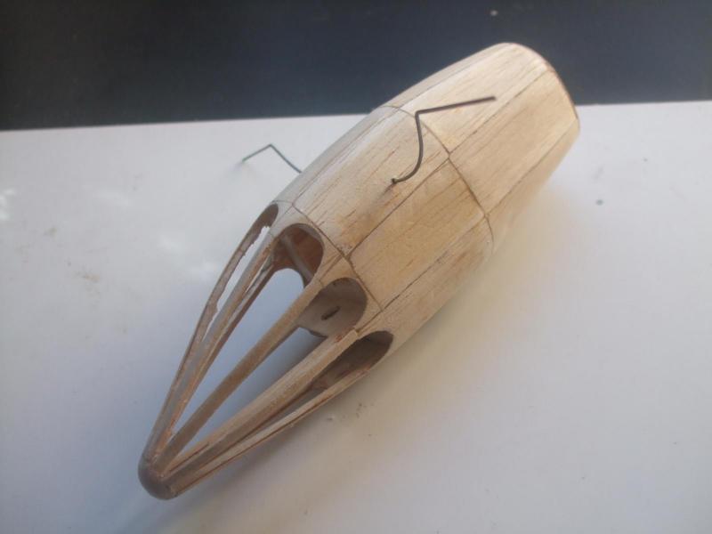

Ostatnio troszkę podłubałem i zabrałem się za rzekomy kadłub z kawałka twardej balsy no i podłączyłem elektronike zrobiłem próby i na śmigiełku 3x3 motorek na pelnym gwizdku pobiera 1,6A
teraz myślę nad gondola pod spodem w której będzie rzekomo wkładany liopolek
OK panowie jeszcze ze dwa posty i będzie wiadomo co się szykuje

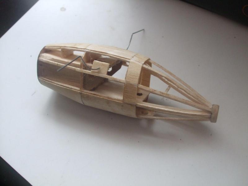

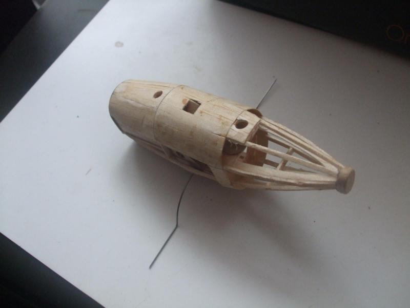

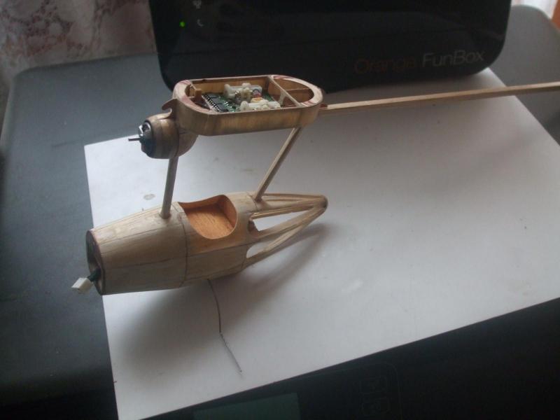

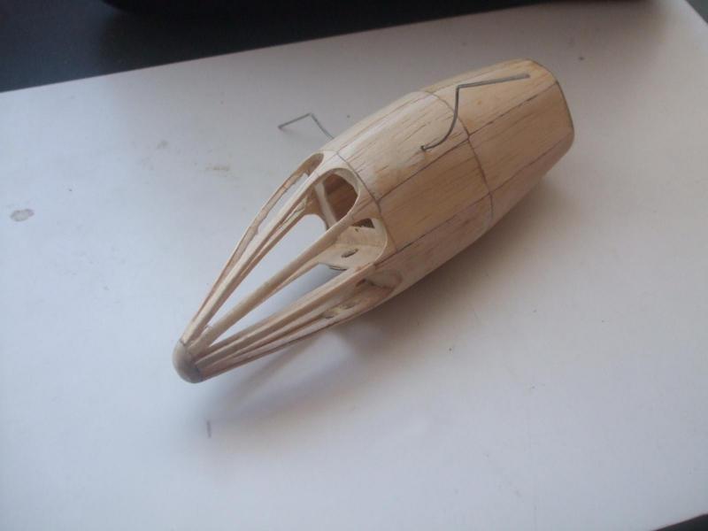

Od dołu będzie podwieszona gondola z kabinką na pilota i oprawa na lipola takie cusik wydłubałem akurat sobota sprzyjała zabawie :lol:
jeszcze dziura na kabinkę troche z tym było zabawy i miziania szkielet z balsy 1mm obszyty akurat takich odpadków mialem pod dostatkiem 0,6mm

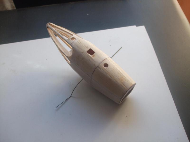

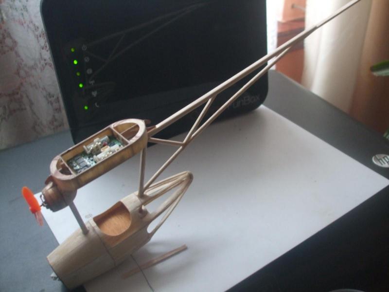

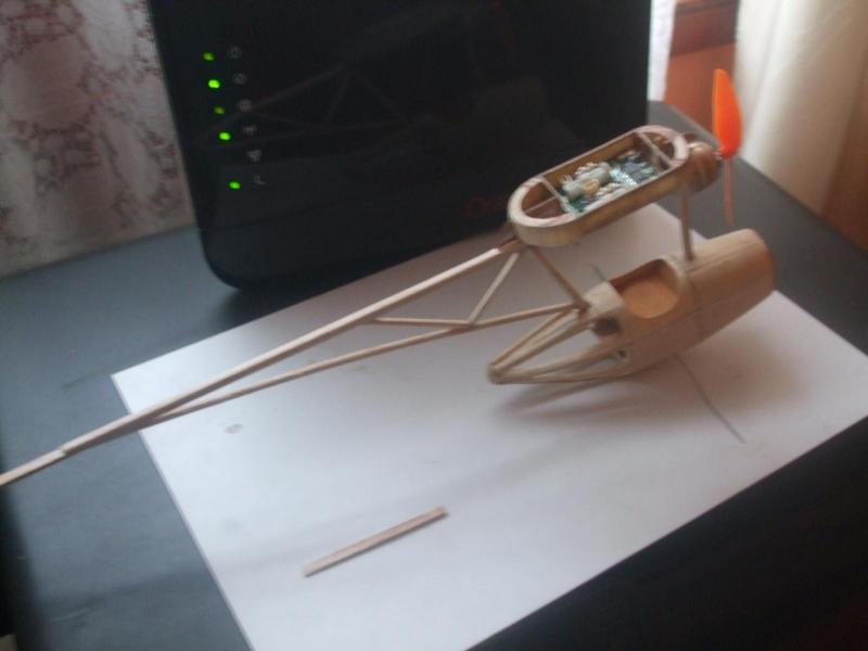

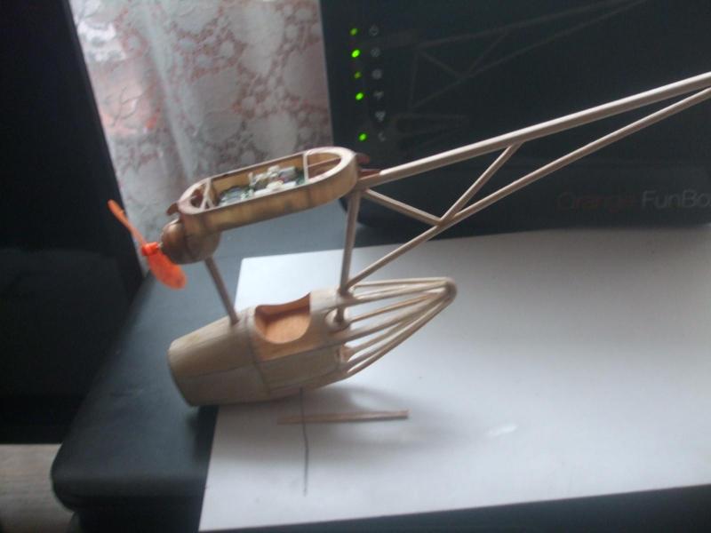

Dzisiaj coś tam podłubałem nie wiele ale do przodu, doszła dziura na kabinkę no i poskładałem szkielet łącząc wszystko do kupy spokojnie materiał to twarda balsa sprawdzałem wytrzymałość powinno być dobrze.
Myśle że teraz dopiero po fotce rozjaśni sie Wszystkim do czego tak naprawdę zmierzam :) następnym celem będą stateczniki
Nie mam jeszcze pomysłu na wykończenie ma to byc taki podrasowany patyczak prawdopodobnie będę wykańcza dumasem barwionym na czerwono a szkieletor na czarno co to wyjdzie w końcowej fazie sam jestem ciekaw

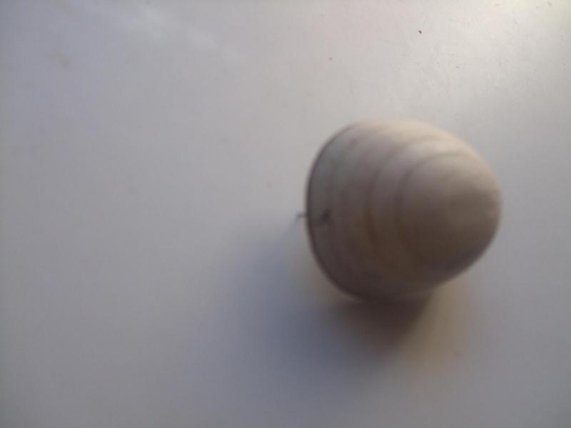

Ps a śmigiełko masz na "wcisk"? Czy to tylko tymczasowe? M

śmigiełko jest na wcisk przy takiej muszce w zupełności to wystarczy nie wiem jak z waga ale myślę że na razie nie jest tragicznie wszystko co na fotce z pełną elektronika dało 40g

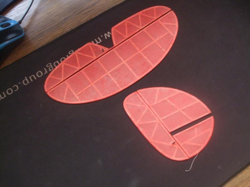

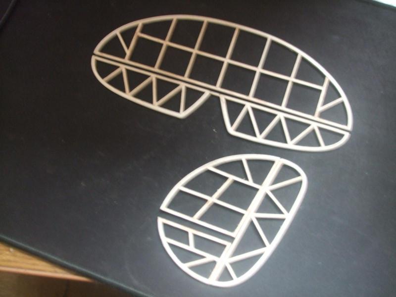

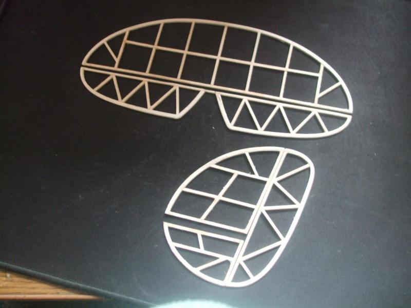

Wczoraj prace przy grządce odebrały mi zapal do zabawy dzisiaj skleciłem obiecane usterzenie tak się prezentuje
zabarwiłem jeszcze dumasa na rzekomy czerwony trochę kijowato wyszło bo kolorek nie taki intensywny jak chciałem ale przymknę na to oko.

Narazie super , będzie fajnie wyglądać, jak znajde to podeśle Ci pomysł na lotki w takim samym klimacie co model. Może się zdecydujesz zrobić.
Jaką techniką gniesz krawędzie usterzenia? Wygląda bardzo schludnie i lekko.
 Witam Piotrze dzięki za uznanie technika jaką sobie umyśliłem jest bardzo prosta. Najpierw wycinam i przycieram papierem ściernym szablon na miarę wewnętrznych krawędzi z depronu potem owijam skreczem . Następnie
docinam z balsy średniej miękkiej 1 mm  w zależności jaka jest potrzeba listeweczki na grubość steru,następnie moczę w cieplej wodzie balsę przeciągając palcem i uginając lekko w jedna stronę (ułatwia to formowanie i zapobiega pękaniu listewki podczas mocowaniu na szablonie). Teraz przytwierdzam do szablonu listewkę szpilka lub klejem na początku, naciągam listeweczkę na szablon dosyć ciasno i przytwierdzam koniec pozostawiając do wyschnięcia. Dalej taka sama procedura z moczeniem po czym po kawałku pokrywam klejemCA z igłą lekarską jako aplikatorem tę na szablonie i dociskając palcem przyklejam na całej długości, tak robię tyle razy aż uzyskam odpowiednia grubość :)

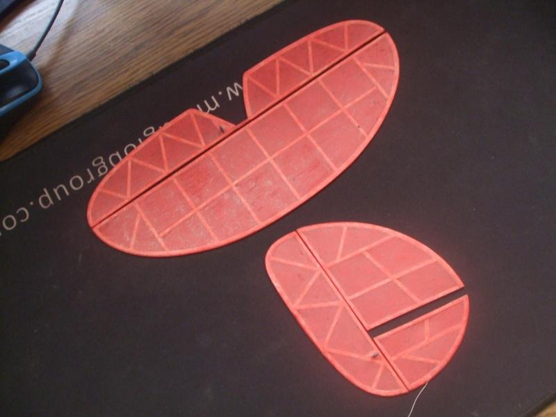

Dzisiejsze boje zaowocowały oklejeniem dumasem stateczników pierwszy raz nim robiłem jak na moje oko japonką okleja się lepiej dumas słabiej się napręża i gorzej łapie nitrocellonu chyba że ja nie umiem
Tak to mniej więcej wyszło
post-5993-0-64332000-1553891809_thumb.jpg                                                                                            post-5993-0-64326100-1553891816_thumb.jpg
Tak dla orientacji stery ważą 4,5g
