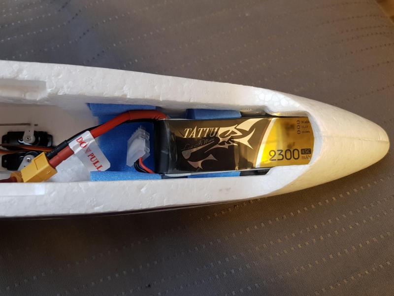

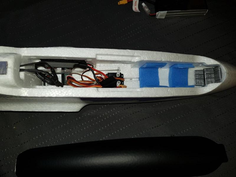

Pawlecki Opublikowano 12 Kwietnia 2019 Autor Opublikowano 12 Kwietnia 2019 Dzisiaj sprawdze ile wazy model. Ja stosuje pakiet 2300mAh ale nie wiem ile dokladnie wazy sam pakiet. Do tego aby uzyskac dobre wywazenie, musialem zastosowac obciazenie na dziobie (ok.50g). Co do modelu to rzeczywiscie obciazenie jest wieksze, skrzydla sa bardziej smukle niz w betolocie. Zalacze pozniej kilka fotek.
grzegor Opublikowano 12 Kwietnia 2019 Opublikowano 12 Kwietnia 2019 Wywal to obciążenie i przesuń ten wielki pakiet do przodu żeby wyważyć, jak nie wystarczy do wyważenia to reg. też. Już trochę zejdziesz z wagi. Miałem taki odważnik z przodu od razu wywaliłem podkładki.

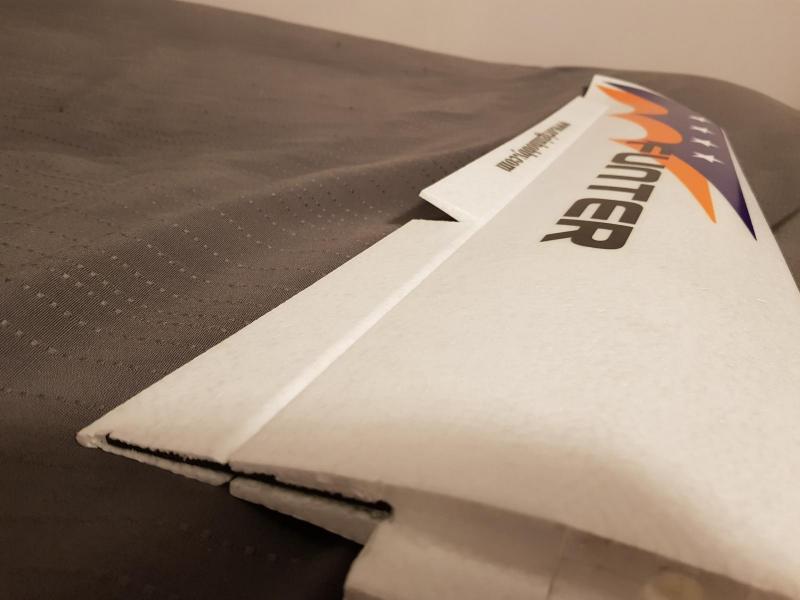

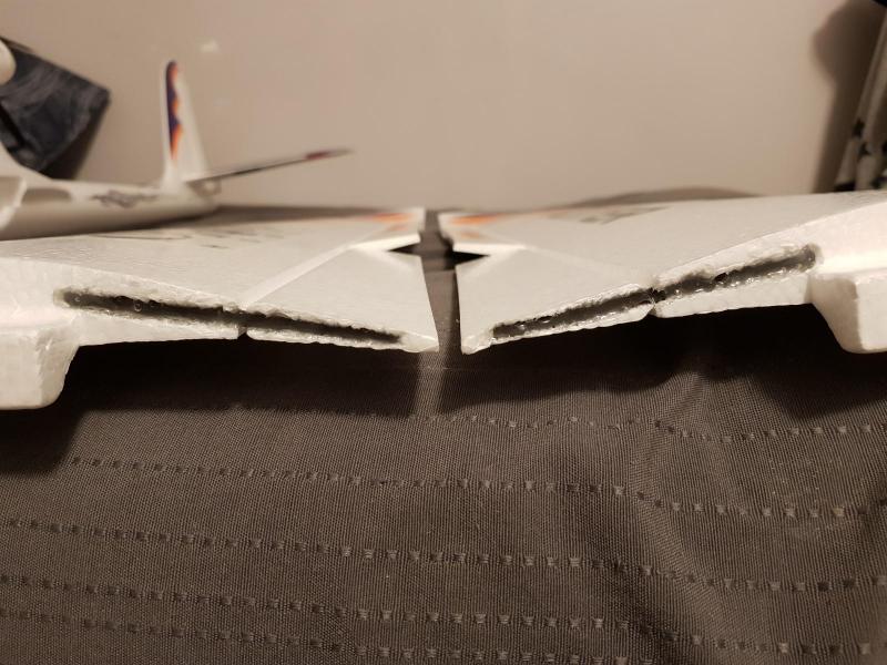

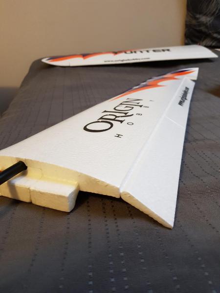

zipp Opublikowano 12 Kwietnia 2019 Opublikowano 12 Kwietnia 2019 Same klapy mam zamiar zablokowac poprzez wklejenie plaskownika od strony kadluba. Zrobie zdjecia pozniej jak to wyglada. Bez przesady, wystarczy zakleić klapy taśmą klejąca Jeśli chodzi o wagę, to im mniejsza na początek, tym lepiej bo model lata wolniej. Jeśli masz możliwość wsadzić mniejszy(lżejszy) pakiet i przesunąć go tak by można zrezygnować z 50g doważenia to to znacząco ułatwi naukę... W ten sposób możesz urwać ze 100-120g a to przy takiej piance zmieni ją diametralnie na korzyść..(powinna ważyć góra 550-600g)

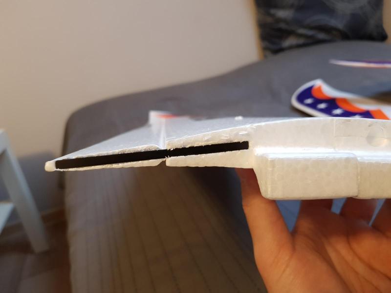

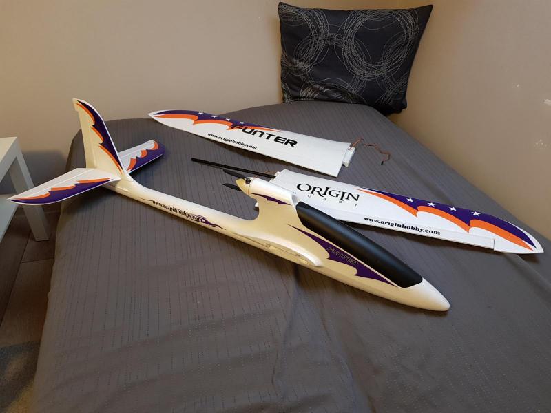

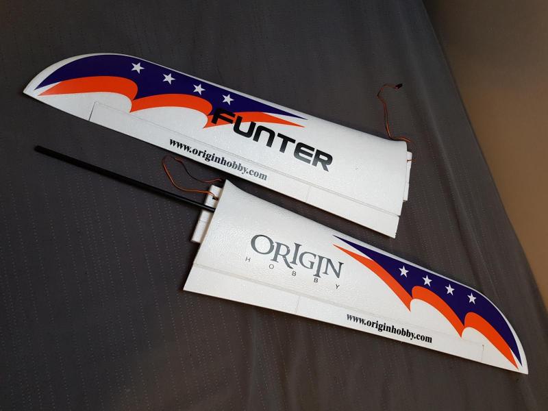

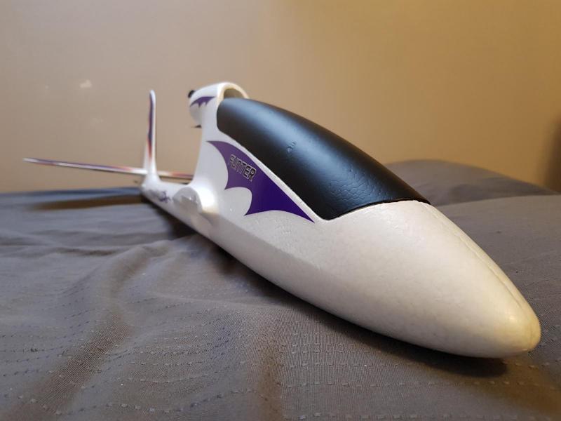

Pawlecki Opublikowano 12 Kwietnia 2019 Autor Opublikowano 12 Kwietnia 2019 No cóż...jednak zdecydowałem się na zablokowanie klap (poprzez wklejenie płaskownika węglowego) i zobaczymy jaki to da efekt. Mam nadzieję, że pogoda pozwoli i w niedzielę trochę pośmigam Poniżej kilka fotek. Jeśli chodzi o masy pakietu, to waży on 170g. W celu utrzymania środka ciężkości zalecanego przez producenta, dodałem jeszcze ok. 50g do dzioba (jutro wykonam dokładniejsze pomiary s.c. i zobaczę co wyjdzie). Pakiet jest maksymalnie przesunięty do przodu. Wraz z pakietem model waży 1030g.
zipp Opublikowano 12 Kwietnia 2019 Opublikowano 12 Kwietnia 2019 W celu utrzymania środka ciężkości zalecanego przez producenta, dodałem jeszcze ok. 50g do dzioba (jutro wykonam dokładniejsze pomiary s.c. i zobaczę co wyjdzie). Pakiet jest maksymalnie przesunięty do przodu. Wraz z pakietem model waży 1030g. Hmm, coś tu nie gra, taki model powinien ważyć z 750g, po prosu im cięższy model lata szybciej co dla początkującego pilota nie jest najlepszą opcją.. Skoro mimo wielgachnego pakietu (3s,2300mAh 45c) w dziobie musiałeś jeszcze doważać ten dziób to coś jest źle zaprojektowane.. Zwróć uwagę, że po wklejeniu tego usztywnienia klap ŚĆ przesunął Ci się troszkę do tyłu... W mojej opinii taki model powinien się wyważać z aku 3s1300mAh 25-30c i wtedy ważyłby co najmniej 100g mniej. Pocieszeniem niech będzie, że będzie stabilniejszy przy podmuchach...
Pawlecki Opublikowano 13 Kwietnia 2019 Autor Opublikowano 13 Kwietnia 2019 Polozenie s.c. jest okreslone w instrukcji (65mm od krawedzi natarcia). Nie wiem czy ten model byl projektowany przez jakis fachowy zespol, ale wyraznie masa byla okreslona na okolo 950-1000g
grzegor Opublikowano 13 Kwietnia 2019 Opublikowano 13 Kwietnia 2019 Ten model ma rozpiętość 1650 mm więc koło 500-600 sama pianka waży i pakietem 1300 nie było by go szans wyważyć, dziwne jest tylko to że nie da się go wyważyć pakietem 2300 na samym przodzie. Może silnik jest jakiś ciężki? Albo ma jakieś dodatkowe obciążenie na ogonie? Jakiś ciężarek - obejrzyj go tam z tyłu. Może by jeszcze regiel wyciągnąć i dać na przód pod kabinę jeśli kable pozwolą. Wg mnie to zablokowanie klap może być, opływ nie zepsuty. 36-37 g/dm2 obciążenia bo tak mi wychodzi wg tego co piszesz to trochę cegła, ale nie jest to jeszcze tak źle. Wraca sam z zakrętu czy go pogłębia i nie wyrównuje bo ten wznios to taki lichy chyba? Jak już go opanujesz to przyjrzyj się jak szybuje, pod jakim kątem. Jak za bardzo w dół go będzie brało to będziesz mógł jeszcze pomyśleć o wyciągnięciu tego ciężarka albo jego części z przodu, albo jak zajeździsz ten pakiet to kupisz sobie większy i cięższy o te 50 g i dłużej polatasz przynajmniej .

Pawlecki Opublikowano 14 Kwietnia 2019 Autor Opublikowano 14 Kwietnia 2019 Grzegorz - nie znalazlem zadnego obciazenia na ogonie. Moze tez ten pakiet jest sam w sobie wzglednie lekki, wiec model jednak wymaga dodatkowgo obciazenia. Dzisiaj rozmawialem ze znajomym, ktory na identyczny model, ale innej firmy i u niego w istrukcji jest wywazenie 85mm. U mnie na 85mm leci na dziob. Jesli chodzi o wychodzenie z zakretow to ma tendencje to utrzymania danego przechylenia. Jak piszesz, wznios jest maly wiec sam nie wyrownuje. Ogolnie potrzebuje pewnej predkosci bo inaczej 'wali' sie na skrzydlo. Niestety dzisiaj bylo wietrznie wiec nie udalo sie oblatac. No coz...bede probowal, moze w najblizszych dniach bedzie lepiej z pogoda i zobaczymy jak to bedzie wychodzic

Pawlecki Opublikowano 14 Kwietnia 2019 Autor Opublikowano 14 Kwietnia 2019 Sbogdan1 - ten model jest identyczny jak funtic. Moge rzec, ze sa to blizniacze modele. Piszesz o modelach Multiplex... ale widze tylko easystar w ich ofercie, ktory ma smiglo pchane. Powiem szczerze ze zostalem uprzedzony, ze funter na samym poczatku jest dosc ciezki w lataniu, ale pozniej daje naprawde duzo frajdy. A nie chcialbym zmieniac modeli co chwila. Odnosnie tego usztywnienia, to na pewno nie przybylo wagi, bo jak pisalem wczesniej, zrobilem go z plaskownika weglowego, ktory wazy 0,0nic g. Zobacze jak sie bedzie zachowywal i jak tylko pogoda pozwoli to ruszam na kolejne obloty
