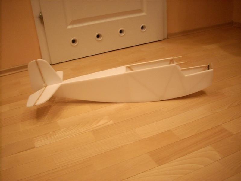

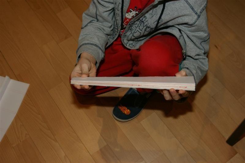

Alfa_33 Opublikowano 29 Listopada 2008 Autor Opublikowano 29 Listopada 2008 Witam! Trochę posiedziałem i RWD 5 z lotkami prawie gotowy. Tu widać skrzydła tuż przed zamknięciem Skrzydło z lotką Sama lotka Prawie gotowe skrzydło - strona serw Góra Kadłub Czekam z paczkę z hobbycities (już wyszła) z silnikiem, aparaturą, serwami, żeby skończyć model. Pozdrawiam Jacek EDIT: Poprawiłem linkowanie obrazków - teraz je widać. Ładziak

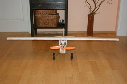

Alfa_33 Opublikowano 30 Listopada 2008 Autor Opublikowano 30 Listopada 2008 Witam! A tu mój pierwszy RWD - 5 (bez lotek) wykonany w ciągu długiego listopadowego weekendu. Czy poleci? - nie wiem. Na razie ozdabia pokój mojego syna. Wiele w nim niedokładności, ale 7 latek chciał bardzo szybko zobaczyć efekt. Pierwsze próby puszczenia z ręki przeszedł i nawet ładnie szybuje. Pozdrawiam Jacek

Alfa_33 Opublikowano 15 Grudnia 2008 Autor Opublikowano 15 Grudnia 2008 Witam! Kolejny pracowity weekend i już dużo do zrobienia nie zostało. No i dostałem od mojego Syna najlepszego pilota w Galaktyce. Sam Anakin Skywalker będzie oblatywał RWD5 Pozostało mi jeszcze wykonać maskę silnika, dopracować szybę i ........... zobaczymy. Pozdrawiam Jacek
