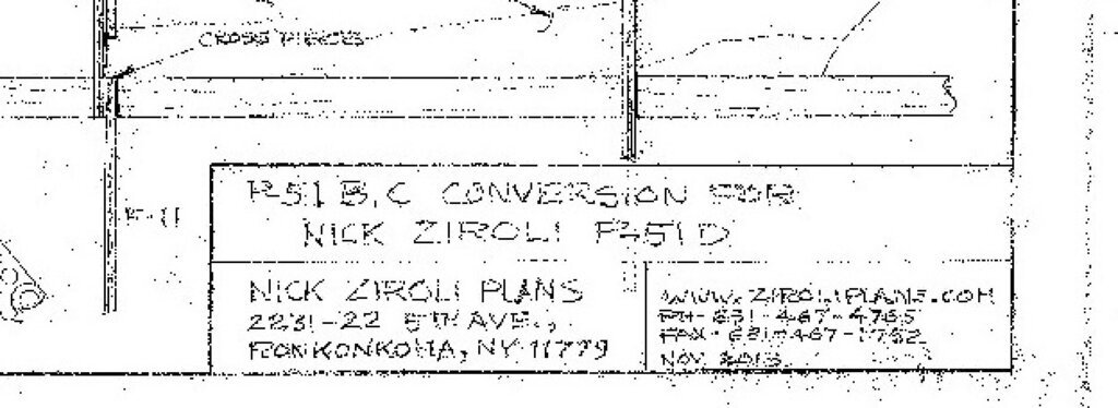

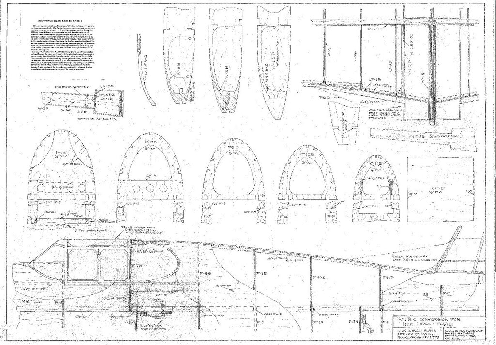

Ta konwersja jest do jakich planów?
Ja mam  cztery arkusze ale tego nie ma.
Czy orjętuje się ktoś  lub może wie kto ma formę do maski i ewentualnie kabinkę?
Link to comment
Share on other sites
Plany są Ziroli. Jakość jak widać... czyli żadna.
Może i źle napisałem, że jest to osobny arkusz, sugerowałem się "dopiskiem" <Conversion> - przepraszam.
To coś jest do kupna na stronie  shop.fun-modellbau.de

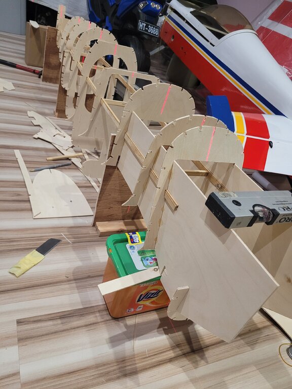

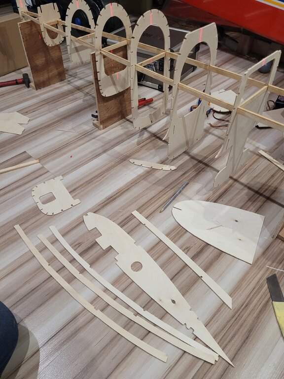

20231020_214912.thumb.jpg.c66a23e1d0aa31d58f866fbed9c2f5b7.jpg20231020_214800.thumb.jpg.48bed8b5e6ba86f55c17f2c11c9fe4b0.jpgZestrzelonego jeszcze nie naprawiłem(a już się brałem za naprawę😅).Niestety moje drugie skrzydło bardzo smakowało pewnej nornicy że nie wiem czy dalej naprawiać.To była smakoszka balsy😁.Mam plany Ziroliego i już przerysowalem żebra kadłuba i domek.Wycięte na moim CNC.Daje się dopasować elementy ale trzeba jeszcze popracować nad rysowaniem.Przekonwertowałem pdf na JPG  (nie wiem dlaczego pdf nie importuje się)i zaimportowałem do Corela.Nałożyłem warstwę i mozolnie rysowałem  potem to już bułka z masłem.Mam do niego Roto 85fsi  to i Mustang musi być odpowiedni.Trochę potrwa zanim go skończę.
Ważne że chce się robić.

Ładnie, silnik też będzie jak ulał do tego z fajnym brzmieniem. Mój znajomy budował Mustanga z planów Ziroliego i też myślał o tym ROTO, nawet jest relacja na forum z  budowy. Darku a co z Zerem -do odstawki ?
