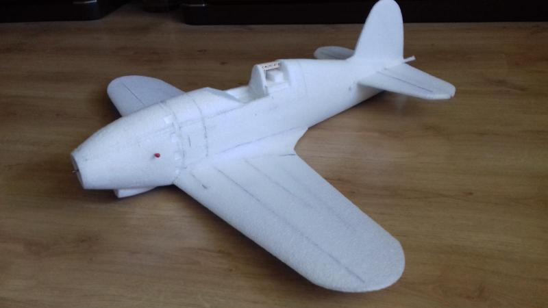

Dzień pierwszy.

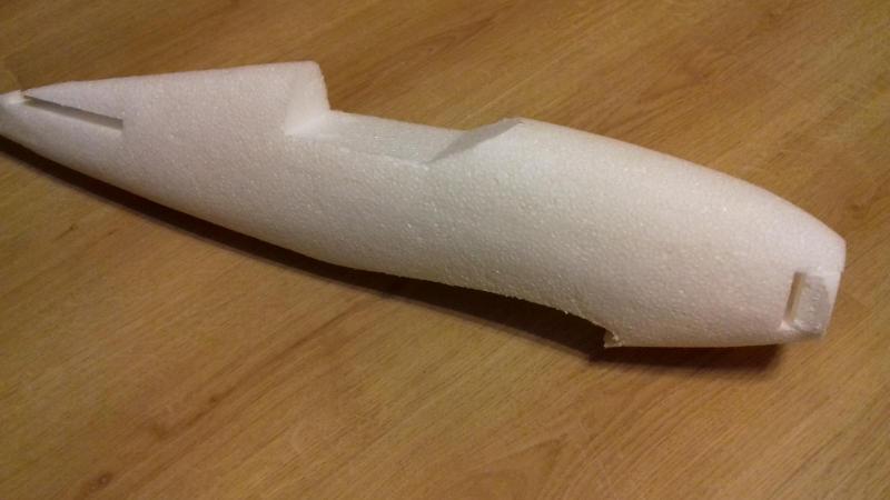

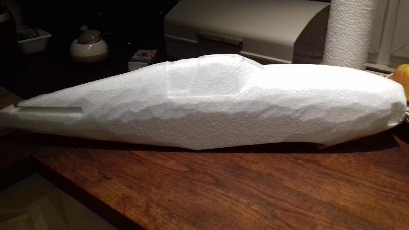

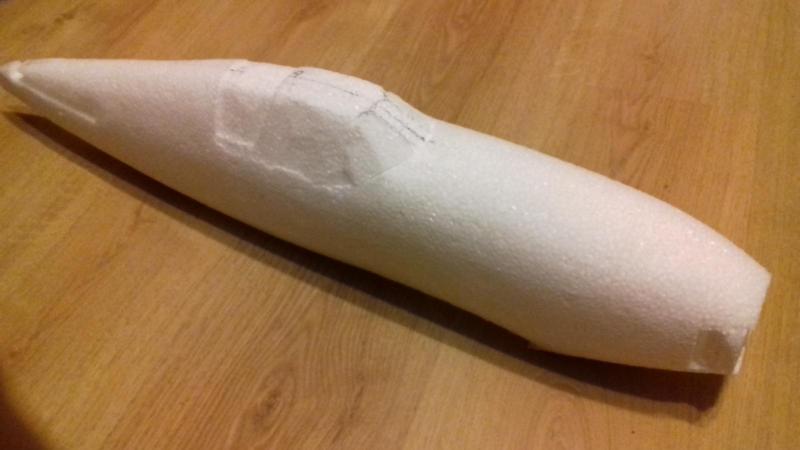

Najważniejsze zrobić kadłub. To nic trudnego , wystarczy poodcinać niepotrzebne kawałki epp i będzie ok. Tak sobie myślałem. Nie przypuszczałem ,że to trudne i pracochłonne. Marek przysłał pięknego " czopka" , który idealnie trzyma proporcje . Korzystając z planów znalezionych w internecie ,postanowiłem w oparciu o nie wykonać mojego kombata.  Mierząc proporcje  ,odcinając kawałek po kawałku ,następnie szlifując kilkoma rodzajami papierów ściernych / przez cały dzień z przerwami/ zrobiłem kadłub. UFFFFF! Teraz pójdzie już z górki

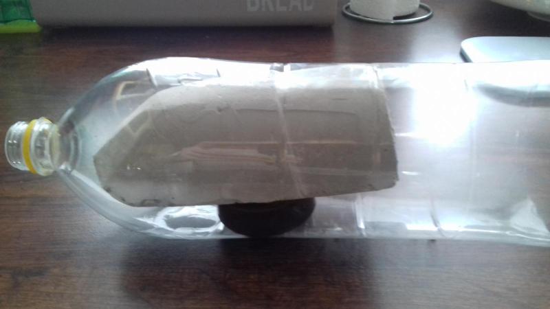

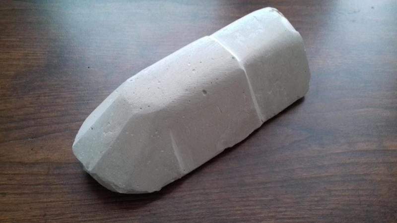

Odciąłem "kabinę" od kadłuba. Odlałem gipsowe kopyto. Dalsza obróbka musi poczekać. Niestety kopyto jest duże , bo kabina jest duża i długo będzie schła . Odstawiam to na później i zabieram się za skrzydło. Wkleję węgle i serwa. Skrzydło jest super wycięte więc nie będę miał problemów z jego sklejeniem.

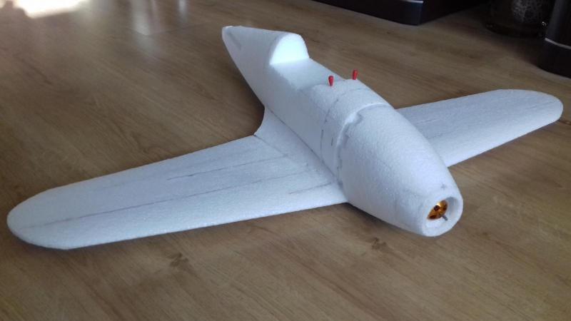

Oj działo się. W pierwszej kolejności zamocowałem silnik i obudowałem go, aby zamknąć całość kadłuba. Wkleiłem skrzydło w kadłub i konsternacja. W prawdziwym J2M3 profil kadłuba bardzo elegancko przechodzi w skrzydła. Chcąc to zachować musiałem z odpadów pozostałych po wycinaniu kombata , a dostarczonych przez Marka , wyciąć dwa lustrzano podłużne trójkątne elementy i wkleić je między kadłub  i skrzydła. Następnie zrobiłem dwie "frezarki" i bardzo powoli doprowadziłem całość do należytego  efektu. Wykonałem nacięcia w kadłubie na dysze wylotowe spalin. Kopyto kabiny schnie nadal , muszę je włożyć do piekarnika , aby przyspieszyć proces wysychania gipsu.

Coś musiałeś zrobić nie tak z tym gipsem. Ja robiłem dużo większą formę na laminatowe mocowanie silnika i prostopadłościan o wymiarach 10x20x20cm sechł dosłownie kilka godzin sam. Bez pomagania.

Dzień czwarty.

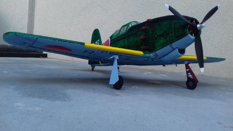

Wkleiłem stateczniki poziomy podłączyłem do serwa , dokleiłem  pionowy  obrabiając dokładnie połączenia  z kadłubem. Dorobiłem miskę olejową. Podłączyłem elektronikę. Wszystko działa. Zagospodarowałem kabinę pilota / choć do tej pory nie wiem co to było za urządzenie za jego plecami /.Wreszcie kopyto owiewki kabiny wyschło / prawdopodobnie gips był zwietrzały/ więc całość "wypaliłem" z butelki wiadomego napoju / inne są wiotkie/. Dorobiłem podwozie .W J2M3 podwozie było chowane w moim kombacie będzie wkręcane. W tym celu wkleiłem dwie plastikowe tulejki w skrzydła , a kółko ogonowe jest na magnes. Samolot lepiej wygląda jak stoi na kołach , niż leży jak rozpłaszczona żaba na trawie. Oczywiście przed lataniem zdemontuję  koła. Niestety nie mam śmigła czterołopatowego 8x45 więc musi być trzyłopatowe. Dzięki wyrozumiałości mojej żony zbliżyłem się do końca budowy. Jeszcze tylko malowanie.

Podwozie fajny gadżet ale zbędny. Przy pierwszym lądowaniu w trawie może powiedzieć bye bye.
Śmigło 8x4.5 4 lopatowe to będzie niezłe obciążenie do tego silniczka. Jakby co to mam śmigło 7.5x4 4 łopatowe własnej produkcji - drukowane. Mocowane na gwint 5mm lub propsaver.
Przemek to podwozie tylko dla "parady". Nigdy nie będę na nim lądował ani startował. Co do śmigła nie pomyślałem o tym . Dziękuję za podpowiedź,

Dzień piąty i szósty.

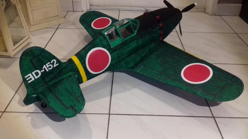

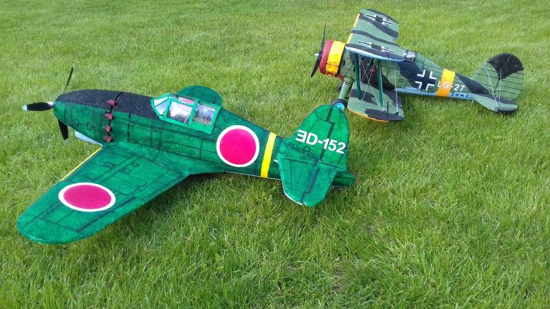

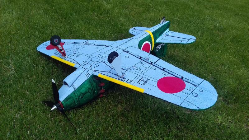

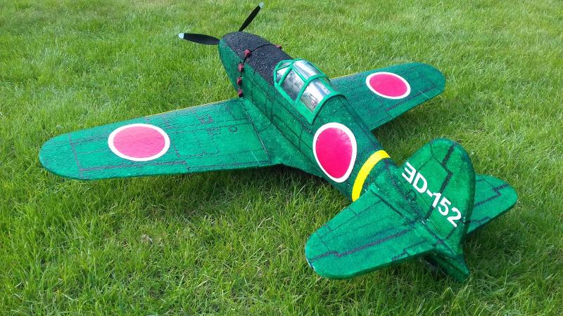

Wykończyłem owiewkę kabiny , pomalowałem model. Rozpiętość 86cm ,długość 70cm , wysokość do wierzchołka kabiny 15cm, średnica w najgrubszym miejscu kadłuba 10,4 cm. JEST DUŻY!   Inne kombaty  wyglądają przy nim jak niedożywione . Waży 418 gr!!!! gotowy do lotu /bez podwozia/. Z Gladjatorem poległem o 22g. Raiden spełnia wszystkie wymagania regulaminu ESA. Ma dużo wolnego miejsca w kadłubie , łatwo jest regulować środek ciężkości. Fakt jest trudny w zrobieniu , ale ja nie mam jeszcze takich zdolności manualnych , więc Wam będzie łatwiej. Polecam . Jest naprawdę inny. Każdy kto go bierze do ręki dziwi się ,że taki lekki. Fajny model. Podobają mi się jeszcze dwa modele . Rozmowy -negocjacje z Markiem trwają . Jak się coś z tego urodzi dam Wam znać. Pozdrawiam
