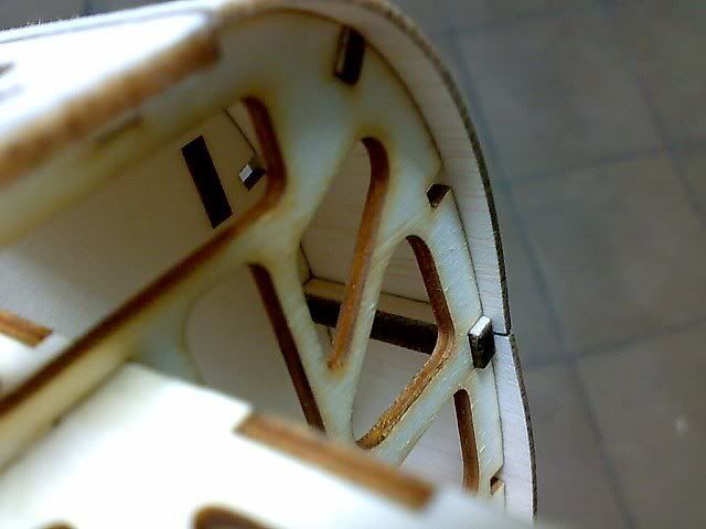

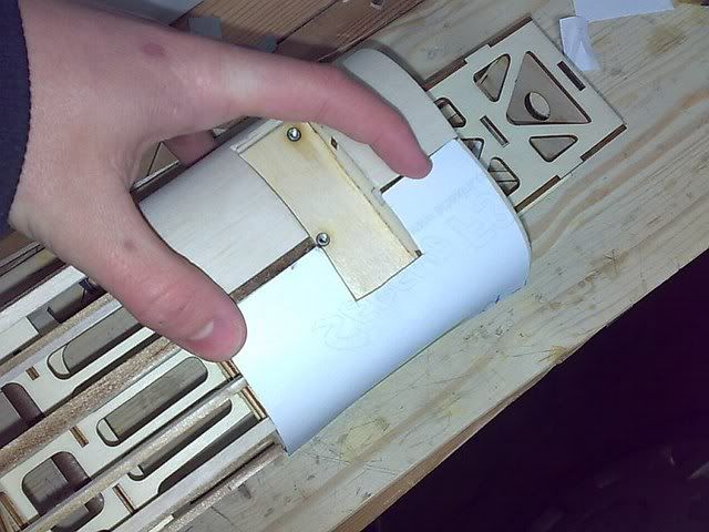

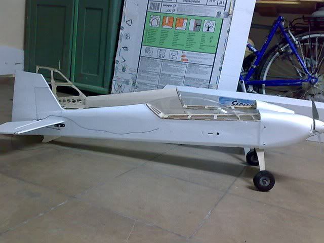

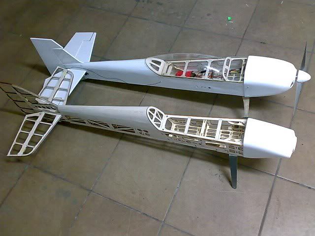

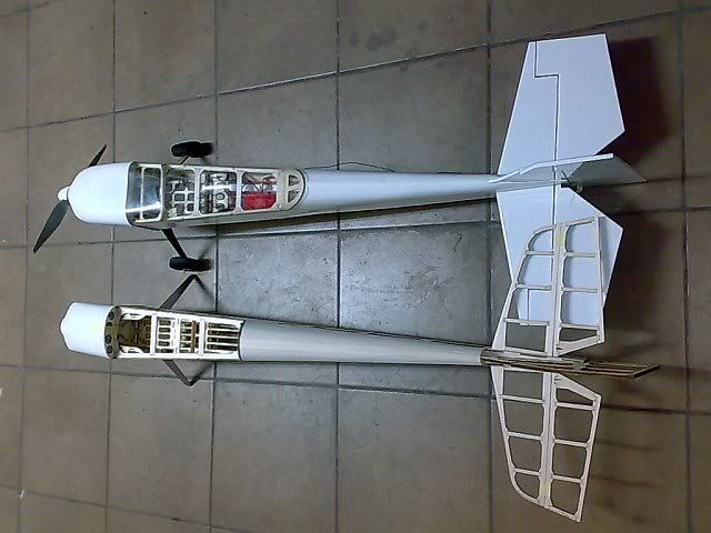

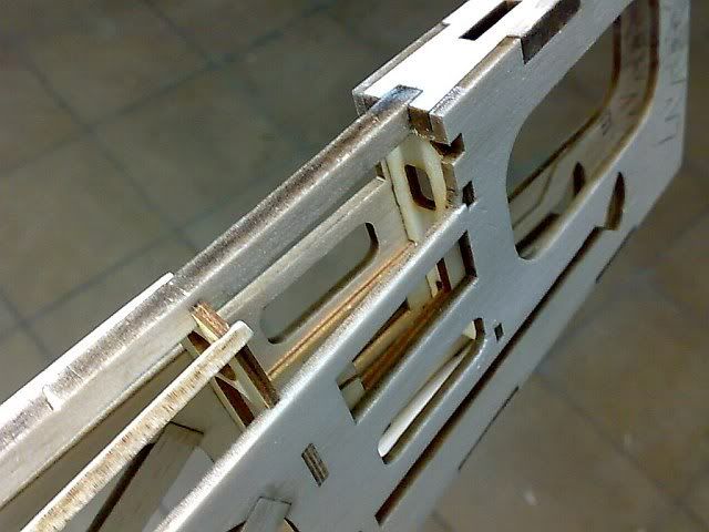

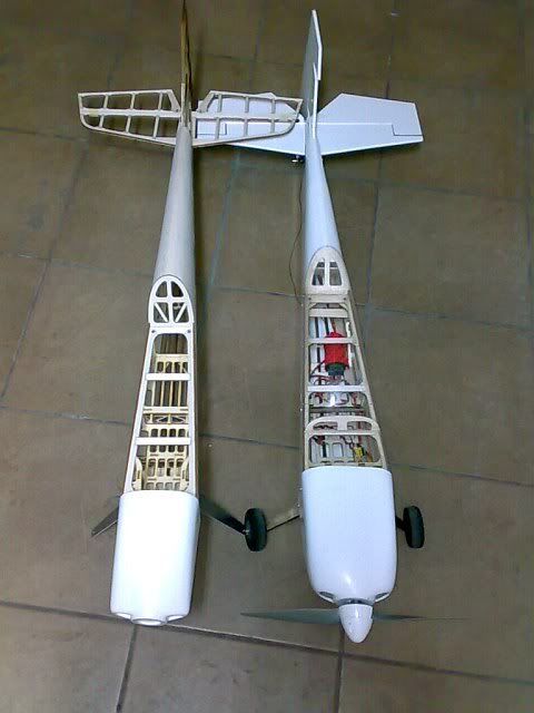

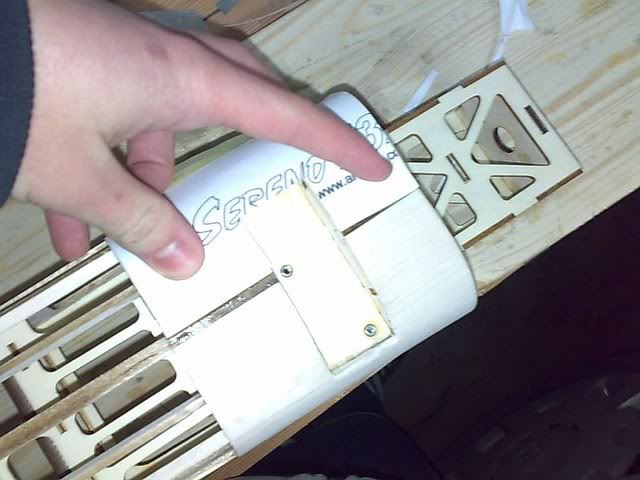

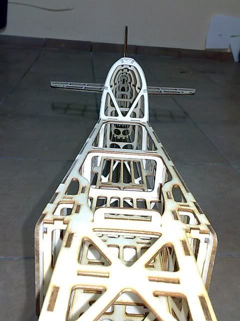

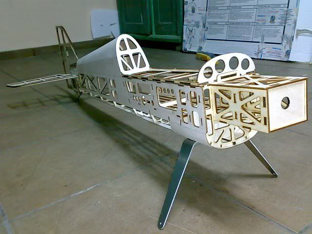

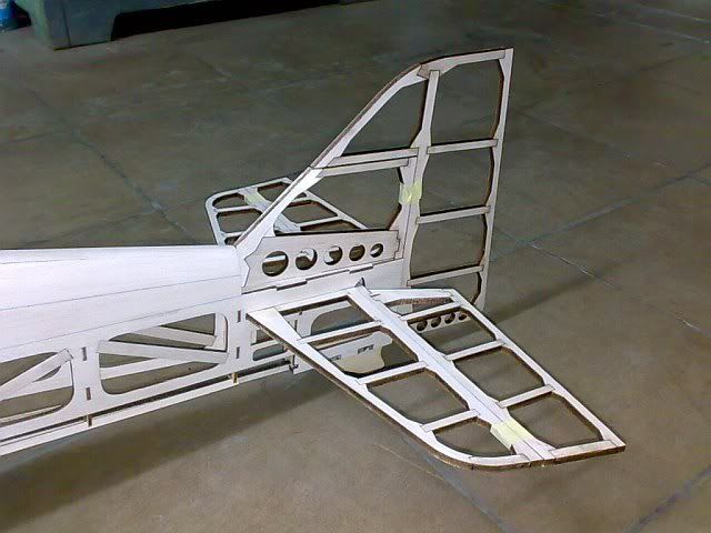

MacFlyer Opublikowano 30 Grudnia 2008 Opublikowano 30 Grudnia 2008 no i ja mam ten model od wczoraj kupiłem w Majster Klepce w Lublinie, parę zdjęć i uwag: na początek przy sklejaniu części kadłuba należy pamiętać o części 24a, bo chyba zapomnieli o niej w instrukcji, o ile dobrze pamiętam, jest parę miejsc które mnie zaniepokoiły: podwozie i okrywające je balsa wyszły tak końcówka kadłuba brak kawałka podłużnic (są ale za krótkie) a teraz porównanie do katany o i jeszcze takie coś
jędrek Opublikowano 5 Stycznia 2009 Opublikowano 5 Stycznia 2009 jest parę miejsc które mnie zaniepokoiły: podwozie i okrywające je balsa wyszły tak Obrazek Witam A czy kolega doczytał-obejrzał dokładnie instrukcję ? Może trzeba było wkleić te elementy obrócone o 180° ?
MacFlyer Opublikowano 5 Stycznia 2009 Opublikowano 5 Stycznia 2009 obejrzał dokładnie. wg nie da się inaczej, cześć ta nie jest symetryczna i gdybym ją odwrócił to by nie zakryła całego , zrobiłem wzór ponadto filip tez składa i na jego zdjęciach też jest to tylko że już wypełniane

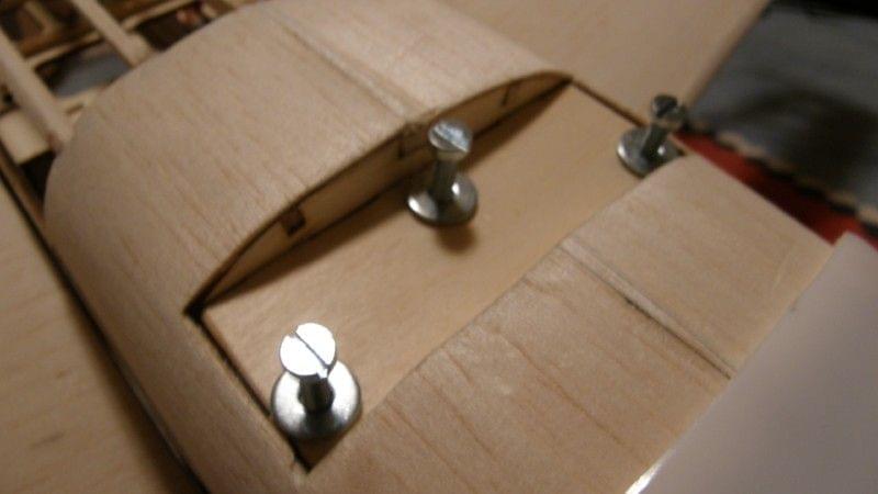

Tomek Opublikowano 5 Stycznia 2009 Autor Opublikowano 5 Stycznia 2009 Łatwiej ciąć tak aby uzyskać równoległe krawędzie i wpasować kawałek listewki niż bawić się w trójkąty jak u Filipa , ale z drugiej strony świetnie sobie poradził. A przy okazji? Po co wam te ciężkie stalowe śruby? Nylony zupełnie wystarczą , a jak już przyglebisz to lepiej niech się śruby pourywają niż połamie się całe podwozie. W cięższej Katanie mam nylonowe śruby i jest o.k.
filip Opublikowano 6 Stycznia 2009 Opublikowano 6 Stycznia 2009 Pamiętam że w extrimie przy kokpicie (kabinie) też w miejscu łączenia, wystąpiła taka szczelina, którą też musiałem łatać
