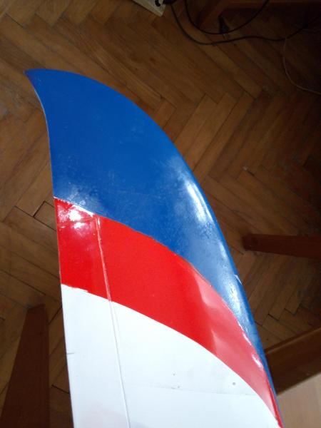

tytan12 Opublikowano 9 Grudnia 2019 Autor Opublikowano 9 Grudnia 2019 No,i zachciało mi się malować ,ale sprawa jest taka,czym zmyć ślady kleju taśmy malarskiej?Wszystko jest Nitro,benzynka też nie bierze .
elpazo Opublikowano 9 Grudnia 2019 Opublikowano 9 Grudnia 2019 Pastą do polerowania lakieru, wielokrotnie tak robiłem i działa . Władek
tytan12 Opublikowano 9 Grudnia 2019 Autor Opublikowano 9 Grudnia 2019 Pastą do polerowania lakieru, wielokrotnie tak robiłem i działa . Władek He,hee,o tym nie pomyślałem,zaraz spróbuję,dzięki.

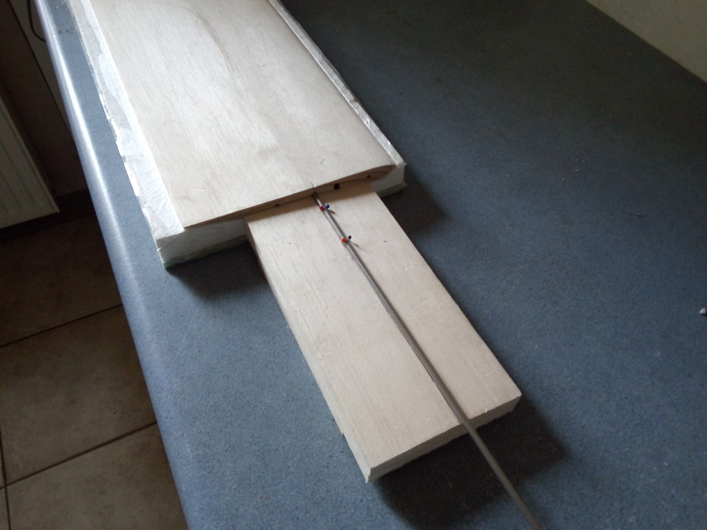

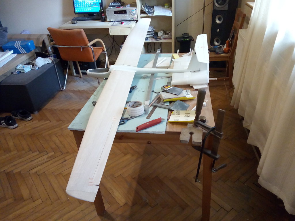

tytan12 Opublikowano 24 Lutego 2020 Autor Opublikowano 24 Lutego 2020 Witam,Pixel na razie czeka na wiosenkę,więc trochę z nudów znalazłem stary kadłub ,chyba czeski i kombinuję?.Kolega z Forum wycioł mi rdzenie do skrzydeł i coś dłubię. 1

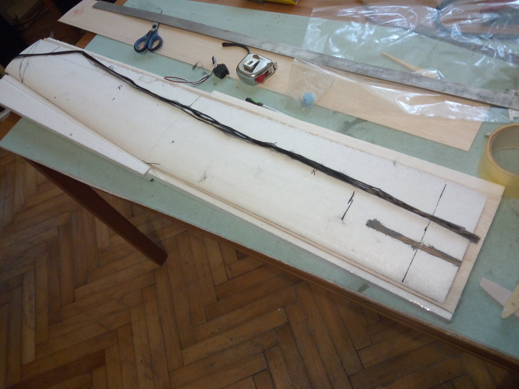

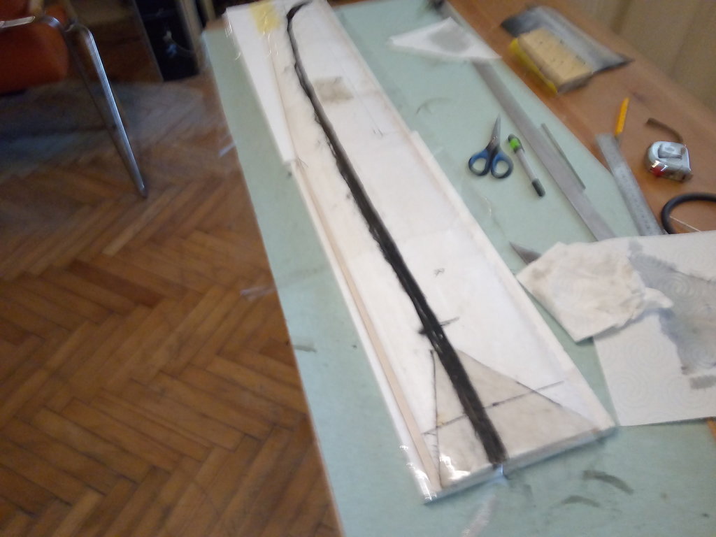

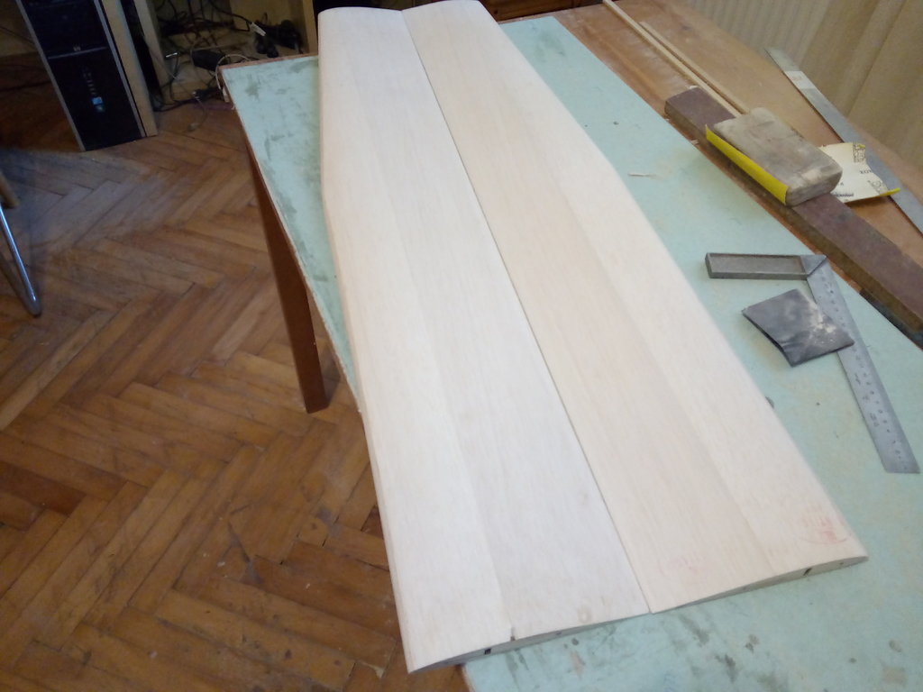

zipp Opublikowano 24 Lutego 2020 Opublikowano 24 Lutego 2020 Czy mógłbyś coś napisać o oklejaniu styropianu fornirem? Jakieś szczegóły z prac pomiędzy wyciętymi rdzeniami a gotowymi płatami..
tytan12 Opublikowano 25 Lutego 2020 Autor Opublikowano 25 Lutego 2020 18 godzin temu, zipp napisał: Czy mógłbyś coś napisać o oklejaniu styropianu fornirem? Jakieś szczegóły z prac pomiędzy wyciętymi rdzeniami a gotowymi płatami.. Cześć,w zasadzie to stara metoda,tyle że dzwigary robię z rowingu węglowego na żywice.Poszycie kleję Soudalem 66A w negatywach i tyle?.Reszta to wycinanie lotek,kanały do serw itp.Moje skrzydła są oklejone balsą 1mm,ale technika ta sama jak dla forniru.Zdjęca trochę kiepskie? 1

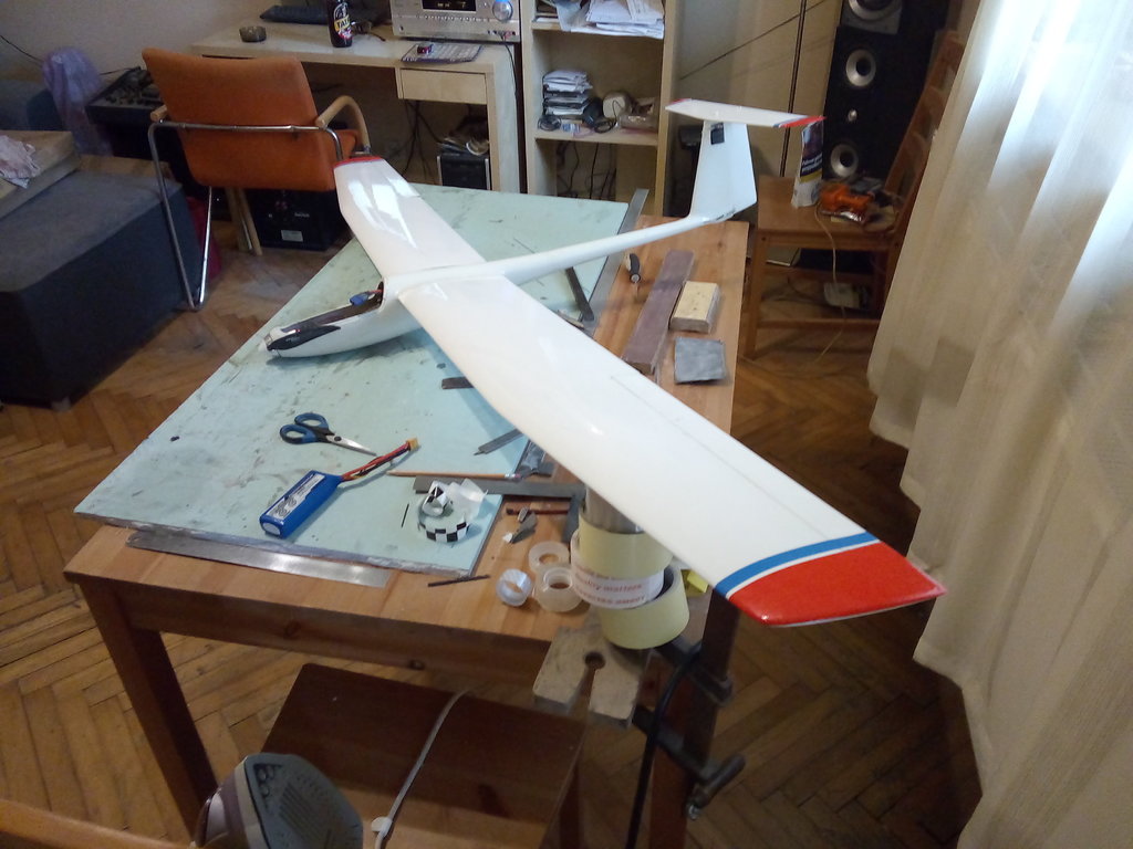

tytan12 Opublikowano 8 Marca 2020 Autor Opublikowano 8 Marca 2020 Powoli ,końcówka, jeszcze kabinka i w górę?.
tytan12 Opublikowano 26 Kwietnia 2020 Autor Opublikowano 26 Kwietnia 2020 Przy współpracy z wnuczkami,udało mi się dorobić kabinkę?,"Miki" do oblatania,po oblocie malowanko kadłuba itp.
