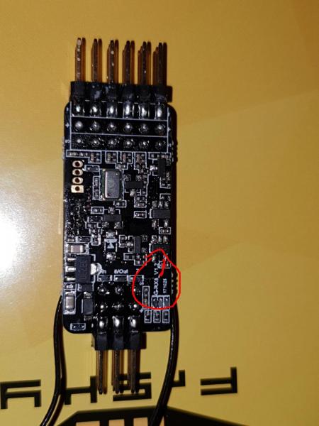

zipp Opublikowano 3 Września 2019 Opublikowano 3 Września 2019 Moje G-RX8 chodzą bez problemu. Kupowałem najpierw w sklepie horusrc.com a kolejne w HK z magazynu europejskiego. Od jakiegoś czasu (chyba od dość dawna w zasadzie) w sprzedaży jest wersja sprzętowa 1.2 z zabezpieczeniem wyjść serw przed odwrotnym podłączeniem. W pierwotnej wersji (1.0) taka operacją kończyła się spaleniem danego wyjścia Jedynym zastrzeżeniem jakie mogę mieć do G-RX8 jest to, że anteny są bardzo delikatne - tz. wyglądają na bardzo delikatne i łatwe w uszkodzeniu. Jak do tej pory nic takiego się nie wydarzyło, czyli jednak są OK Domyślnie działa tylko 6 kanałów PWM (1-6) - odbiornik jest w trybie SBUS. Przy bindowaniu trzeba go przełączyć w tryb PWM jeśli potrzeba kanałów 7 i 8. Trzeba na to zwrócić uwagę by nie pomstować(i ewentualnie reklamować) na niedziałające kanały 7 i 8 1
