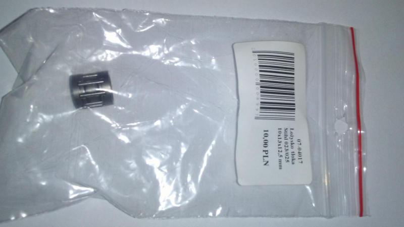

piotr28 Opublikowano 26 Sierpnia 2019 Autor Opublikowano 26 Sierpnia 2019 Jeżeli mi podasz wymiary tego łożyska, to być może będę mógł pomóc, bo parę takich łożysk w koszyczkach mi zostało z czasów, kiedy do naszych silników "wodnych" były one używane. Myślę, że wymiana łożyska to nie jest duży problem, większym problemem może być uszkodzony czop na wale. Nie wiem czy występuje jako osobna część. Jeżeli tak, to dysponuję prasą, za pomocą której mogę Ci ten czop bez problemu wymienić Jeżeli będziesz miał odpowiednie części i nie będziesz miał gdzie zrobić naprawy, to podeślij . Naprawiam swoje wały, to i Twój też się naprawi A.C. Dziękuję za chęć pomocy.Też mam nadzieję że czop jest cały.Jak coś to chętnie skorzystam z Twojej pomocy. Pozdrawiam. 1

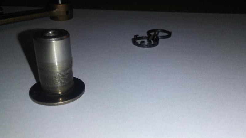

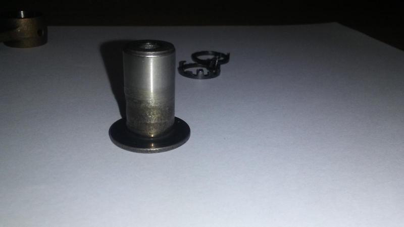

piotr28 Opublikowano 9 Października 2019 Autor Opublikowano 9 Października 2019 Witam serdecznie, odświeżam temat. Po wyciśnięciu na prasie czopu wału,okazało sie że jest mocno "zjedzony" z jednej strony i nie nadaje się się do ponownego założenia.Próbowałem dorobić gdzieś czop ale praktycznie wszędzie odsyłali mnie z kwitkiem,ponieważ prawdopodobnie nie chcieli się bawić z tak małym elementem,a jeżeli już to cena zaporowa -min.250 zł.... Więc po przejrzeniu forum i kilku innych stron w sieci,o tym iż części pasują od DLE 55cm postanowiłem zamówic na Aliexpress wał z korbowodem do tegoż silnika.Cena z przesyłką-155zł. Wczoraj przyszedł,po pomierzeniu okazało się iż istotnie wał jest identyczny jak w moim RCGF 50B natomiast różni się korbowód-stopa taka sama,czop ten sam ale główka korbowodu jest nieco mniejsza w DLE i co za tym idzie-mniejsze łożysko igiełkowe i tuleja tłoka oczywiście. Szkoda...myślałem że uda się wszystko przełożyć. Jedyne wyjście-na prasie wycisnąć z wału od DLE czop z łożyskiem,upewnić się że napewno pasuje i wcisnąć do mojego wału.Korbowód jest cały. Wieczorem wrzucę zdjęcia wałów i wymiary łożysk,może komuś się przyda. Łożyska kupowałem w serwisach kosiarek,pił i podkaszarek. Pozdrawiam.

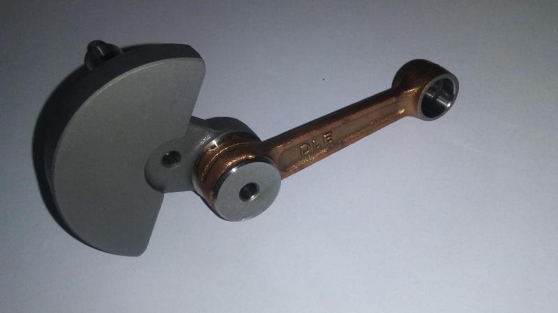

Exu Opublikowano 9 Października 2019 Opublikowano 9 Października 2019 Cześć, wiesz co ja teraz również przekladalem kompletny wał do swojego silnika od dl czy tam dle 55 i pasował więcej o tym tutaj, https://pfmrc.eu/index.php/topic/81607-%C5%9Bmig%C5%82em-po-%C5%82apkach-a-piast%C4%85-w-twarz-czyli-p%C4%99kni%C4%99ty-wa%C5%82-w-silniku-rcg-50cc-rcgf-55cc-dle-55cc/ Został mi oryginalny korbowod wraz z przeciwwaga i peknietym wałem. Może od tego mojego uda ci się przełożyć potrzebne części? Edit: przepraszam ale tak to jest jak się szybko czyta ???? ty masz już pasujące części ???? a z mojego zestawu też byś musiał wycisnąć sam korbowod. Ale gdyby coś to pisz śmiało jak by ci był potrzebny
piotr28 Opublikowano 10 Października 2019 Autor Opublikowano 10 Października 2019 Cześć, wiesz co ja teraz również przekladalem kompletny wał do swojego silnika od dl czy tam dle 55 i pasował więcej o tym tutaj, https://pfmrc.eu/index.php/topic/81607-%C5%9Bmig%C5%82em-po-%C5%82apkach-a-piast%C4%85-w-twarz-czyli-p%C4%99kni%C4%99ty-wa%C5%82-w-silniku-rcg-50cc-rcgf-55cc-dle-55cc/ Został mi oryginalny korbowod wraz z przeciwwaga i peknietym wałem. Może od tego mojego uda ci się przełożyć potrzebne części? IMG_20190907_173917.jpg Edit: przepraszam ale tak to jest jak się szybko czyta ty masz już pasujące części a z mojego zestawu też byś musiał wycisnąć sam korbowod. Ale gdyby coś to pisz śmiało jak by ci był potrzebny Dzięki za chęć pomocy.Mam nadzieję że powalczę z tym w weekend bo ostatnio strasznie mi brakuje czasu. Pozdrawiam.

piotr28 Opublikowano 11 Października 2019 Autor Opublikowano 11 Października 2019 Wiesław, dzięki uprzejmości kolegi, który prowadzi warsztat samochodowy i posiada prasę-w jego przypadku nacisk 20 ton. Wycisnęliśmy czop,i chyba w takich miejscach najlepiej poprosić o pomoc w takim przypadku.Raczej w każdym warsztacie powinni mieć prasę-wyciskają tuleje z wahaczy itd.

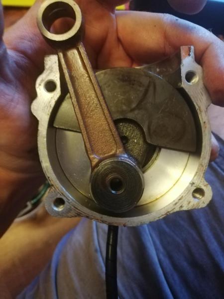

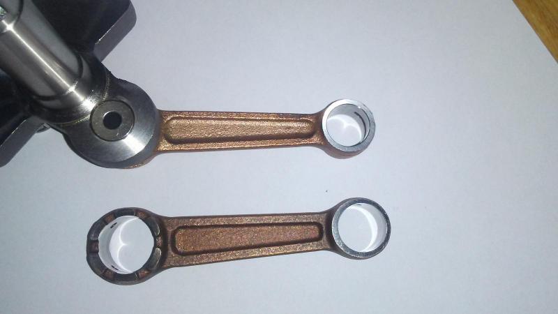

piotr28 Opublikowano 18 Października 2019 Autor Opublikowano 18 Października 2019 Witam. Postaram się uporządkować wątek o naprawie tego silnika.Mam nadzieję że komuś pomogę. A więc od poczatku: Model silnika -RCGF-50B Po rozebraniu motoru,okazało się że padło łożysko na czopie wału -w stopie korbowodu.Na dalszych zdjęciach będzie widać ile z niego zostało. Po wyciśnięciu czopu z wału na prasie 20 ton,wynikło to że czop jest "zjechany" i nie nadaje się do niczego. Tak to wygląda: Po lekturze na tym forum i innych,dowiedziałem sie że części pasują od silnika DLE-55.Postanowiłem że zaryzykuję i zamówiłem wał z korbowodem na Aliexpress.Cena 155zł z przesyłką. Dotarł do mnie niedawno i od razu zacząłem pomiary Okazało się iż istotnie wał jest ten sam,czop i łozysko czopa te same,jedyne co to korbowód od DLE 55 ma mniejszą średnicę w środku główki i łożysko od RCGF-a jest większe i nie pasuje. Był pomysł żeby wycisnąć czop od DLE i przełożyć do RCGF-a ale wolałem nie ryzykować złego wypionowania czopu. Olsniło mnie i ...po co wyciskać czop,skoro może jest odpowiednie łożysko do korbowodu DLE..i tak też się stało. Wystarczyło tylko zachować wewnętrzną średnicę łożyska,co w tym przypadku wynosi 10mm bo tyle ma tuleja tłoka.Łożysko kupiłem na Allegro,cenę widać na zdjęciu,w serwisach kosiarek i podkaszarek napewno też jest dostępne-pasuje do kilkunastu modeli Stihla. To ten delikwent: Reasumując: Oryginalny wał z korbowodem RCGF 1.Łożysko igiełkowe tłoka(główka korbowodu) 10x14x12,5 mm 2.Łożysko igiełkowe czop wału(stopa korbowodu) 12x16x12,5 mm Oryginalny wał z korbowodem DLE-55 1.Łożysko igiełkowe tłoka(główka korbowodu) 10x13x12,5 mm 2.Łożysko igiełkowe czop wału(stopa korbowodu) 12x16x12,5 Łożyska wału 1.Przód przy piaście NSK 6002DU 2.Tylne NSK 6003DU Uszczelki : 1.Komplet uszczelek do DLE 55 (tłumik,głowica) Uszczelki gaznika: 1.Komplet uszczelek do gaznika K20 (do nabycia w serwisie kosiarek-cena 20zł) Jak mi się jeszcze coś przypomni do dorzucę. U mnie na żadnym z łożysk wału nie ma dodatkowych oznaczeń więc standardowy luz wewnętrzny. Właśnie biorę się za mycie części i składam.Zmieniam od razu wszystkie uszczelki. Dam znać po złożeniu i odpaleniu silnika.Mam nadzieję że będzie ok. Pozdrawiam. 1

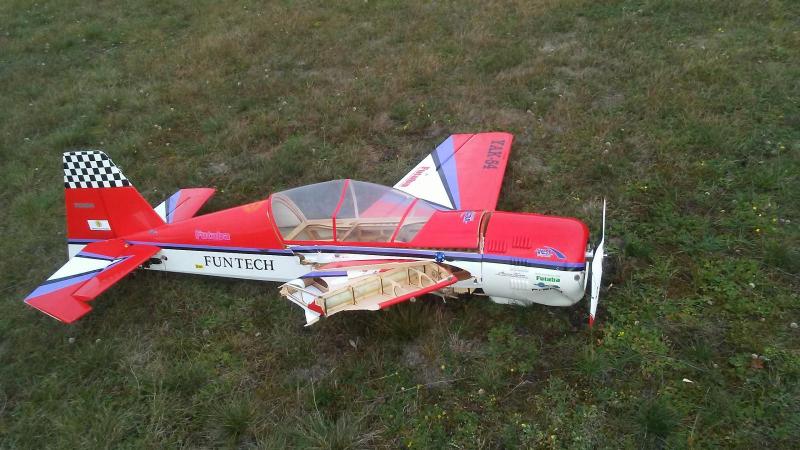

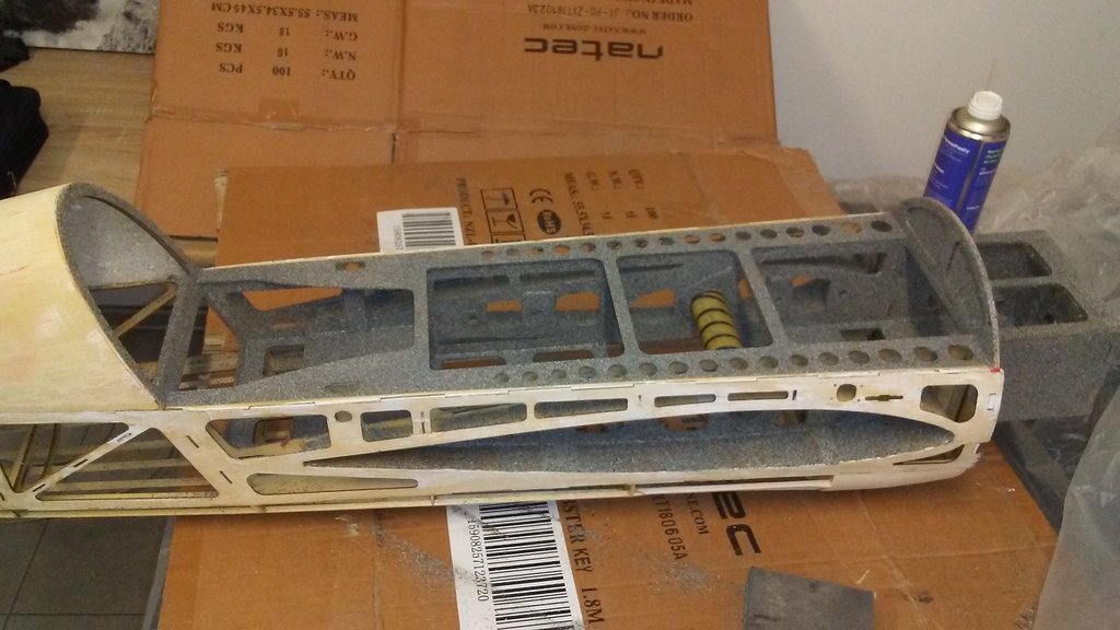

piotr28 Opublikowano 30 Października 2019 Autor Opublikowano 30 Października 2019 Witam. Dzisiaj niezła pogoda do latania,więc wziąłem urlop na dziś i wybrałem się na lotnisko. Pierwszy lot,spokojnie,wszystko ok.Silnik ładnie pracuje,po tuningu gaznika,też jest lepiej na małych obrotach i w połowie zakresu.Motor płynniej pracuje,równiejsze obroty. Myślę sobie,jest dobrze Drugi lot..i właściwie kończy się już moja przygoda z Yakiem.. Latam może z minutę i postanawiam zrobić szybki przelot wzdłuż pasa..kiedy jestem modelem naprzeciwko siebie,nie dalej jak 10m i na wysokości ok.5 m nagle tracę zasięg....Obroty na minimum i ster wysokości oraz obie lotki w dół-zadziałał fail safe,a z racji tego że nie był ustawiony bo kiedyś sprawdzałem czy działa,więc pozostały takie beznadziejne położenia sterów.Yak wywinął ciasną pętle zewnętrzną i gleba.Nie mogłem się odratować,brak reakcji na stery. Zasilanie się nie wypieło,anteny nie urwane w odbiorniku,mało tego -podchodzę do modelu i wszystko działa.Masakra jakaś.. Latam w tym miejscu od 2 lat i nigdy nie miałem żadnych zakłóceń.Zawiódł mnie dziś odbiornik FRSKY V8FRII +MODUŁ FRSKY,to wszystko działa z Futabą T9 Latałem tym zestawem w innym modelu kilkanaście lotów i wszystko było ok. Może Wy mieliście też przygody z tym zestawem bo szczerze powiem że siedzę jak zbity pies i jestem zły bo modelu raczej nie odbuduję-kadłub zmasakrowany w części centralnej,kabina pęknięta w 4 miejscach(to akurat nie problem) a patrzyłem na ceny modeli pod 50 cm to słabo mi się robi...

piotr28 Opublikowano 30 Października 2019 Autor Opublikowano 30 Października 2019 Dziękuje. To jest nas dwóch żałobników Dobrze że silnik cały,bo dopiero co po remoncie.A u CiebieBo widziałem na filmie że kraksa niezła...
paweln7 Opublikowano 30 Października 2019 Opublikowano 30 Października 2019 .A u Ciebie Bo widziałem na filmie że kraksa niezła... Mam całe usterzenie reszta gruz ,silnik naprawie ale trzeba dokupić tłumik i zapłon wyposażenie RC przeżyło
piotr28 Opublikowano 31 Października 2019 Autor Opublikowano 31 Października 2019 Niestety,dziś po przejrzeniu kilku stron w sieci,zorientowałem się że jest duża ilość modeli rozbitych przez odbiornik Frsky V8FR II HV..... I wszystko dzieje się przy takim dystansie jak u mnie się wydarzyło,od 10-30 metrów... Porażka jakaś.. Odbiorniki nagle tracą zasięg i po zabawie. Najgorsze jest to że wcześniej na nim latałem w innym modelu i było ok,zasięg sprawdzałem,itd. I na nic to wszystko,bo pewności i tak nie ma.
