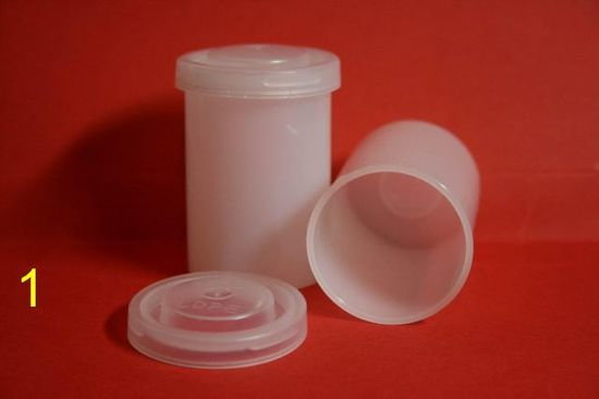

Pilot2004 Opublikowano 9 Września 2019 Autor Opublikowano 9 Września 2019 Dawniej to zbiorniki się lutowało z blachy "po rybkch" Wpadłem na fajny pomysł. Można by zrobić zbiornik z takiej plastikowej puszki po kliszy. a co do tych silników żarowych to szukałem jeszcze, ale nic nie znalazłem, można by jakieś linki, i co jeszcze będzie potrzebne do uruchomienia takiego silnika (jakie paliwo, olej itd.)?
