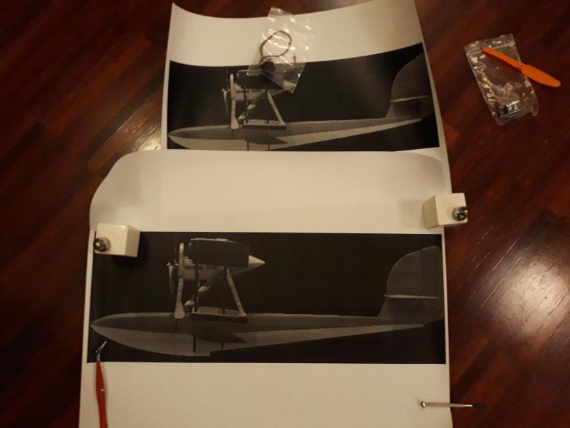

Dopadł mnie temat wodny ostatnio a jednocześnie miałem trochę problemów z elektroniką "zaawansowaną", pomyślałem zatem o czymś dosyć prostym w założeniu, a jednocześnie dającym szansę na naukę startów z wody etc. Pogrzebałem trochę w sxufladach i dokupiłem mały silniczeķ szczotkowy i taką małą zabawkę chcialbym wykonać z użyciem płytki od modelu zabawki wltoys, ktora ma wbudowane 2 serwa i gniazdo na trzecie.
Dziś byłem w drukarni i wydrukowałem jedynybrzut tego samolotu jaki znalaxlem w necie. Są tam tylko 2 jego zdjęcia, ale do wyrysowania mikro-półmakiety powinno wystarczyć.

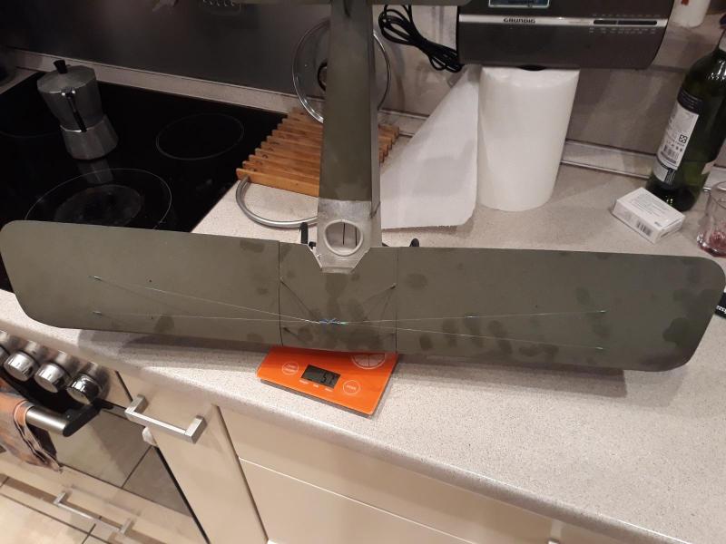

Dzìś większość dnia spędxiłem na bezsensownych czynnościach i dopiero wieczorem mogłem trochę porysować. Wsadziłem też na wagę swoj stary depronowy model sopwitha swallow żeby odnowić pojęcie o wadze tego matetialù; ten model (ok 70 cm rozp) waży ol 58g, macchi bedxie mial myśle mniej niż 60 cm, chcę iść na maxa z odchudzaniem wiec moze w 40g bym się zamknął (?!). Detale sobie daruję bo to ma być mója tania świnka morska do testów startów z wody. Mam parę pomysłów na wykonanie lekkich płatów ale wszystko to będzie dla mnie eksperyment - ale midel mały więc kosztów dużych przy klęsce nie powinno być.cdn.

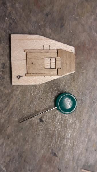

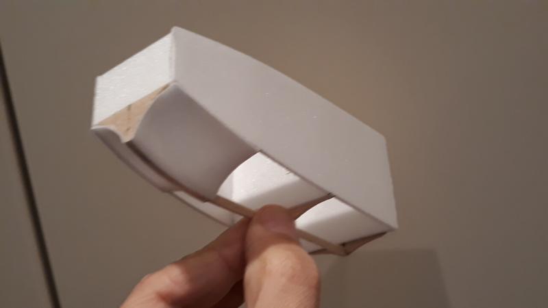

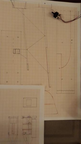

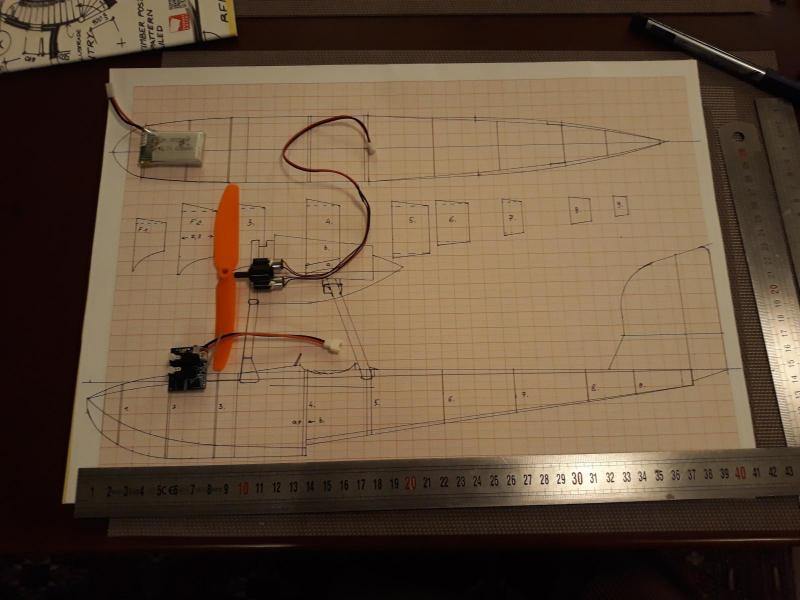

Wyrysowałem płaty, silnik i resztę wstępnie. Dziś zrobiłem próbny model przodu kadłuba żeby sprawdzić czy i jak 1mm depron da się wygiąć jako dno kadłuba. Okazało się że da się spoko wygiąć na krzywiznach i chyba tak zrobię kadłub. Płaty też chcialem z depronu zrobić, ale jednak próby pokazały że slabo to wygląda, zrobię skrzydła balsowe i spróbuję pokryć litespanem, jrszcze tego nie robiłem to będę ćwiczył. Zrobiłem mocowanie plytki i kombinuję z rozmieszcxeniem jej i baterii w kadłubie; trochę trudno wyczuć tu odp miejsca żeby się wyważał dobrze, muszę tu pomýśleć mocno:)

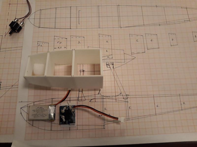

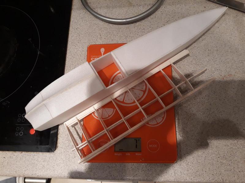

Trochę udało się zrobić; waga na razie niby ok, ale dalej wiadomo jak bedzie...
Nie wiem jak rozmieścić elektrykę żeby się wyważał dobrze, zatem postanowilem zostawic kadlub otwarty na razie, zbuduję gl elementy i będę robił przymiarki; myślę że jak sam samolocik będzie ważył ponad 40g to chyba będę musiał włożyć bezszczotkowca. No nic, zobaczymy.

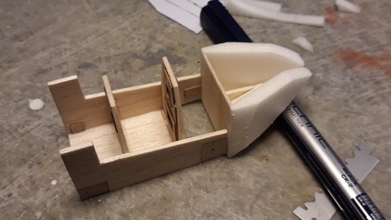

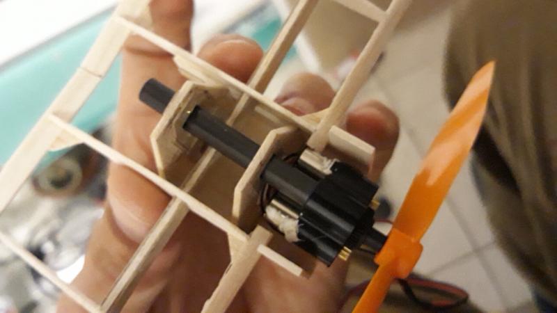

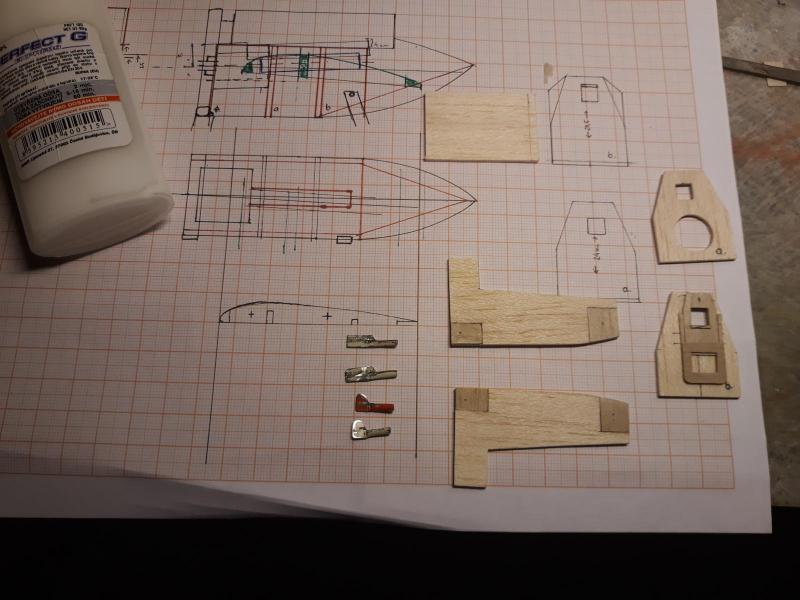

Zabralem się za komorę silnika. Mnostwo czasu zeszło na kreśleniu i wycinaniu tylko kilku części, ale tak aby skłon i wykłon bylý ok. Zrobiłem dość prymitywny patencik na zmianę wykłonu gdyby zaszła potrzeba. Na razie zrobiłem koncówki zastrzałów komory silnika z blaszki stalowej (z pokrywki słoika) i chciałbym je "przypiąć" pinami z drutu mosiężnego, ale kusi mnie żeby spróbować i zrobić te końcówki z rurki alu, tylko to może być za delikatne (?).Zastrzały będą z pręcika węglowego 1,5 mm i chyba zrobię jeszcze wykrzyżowanie z linek dla pewności mocowania.

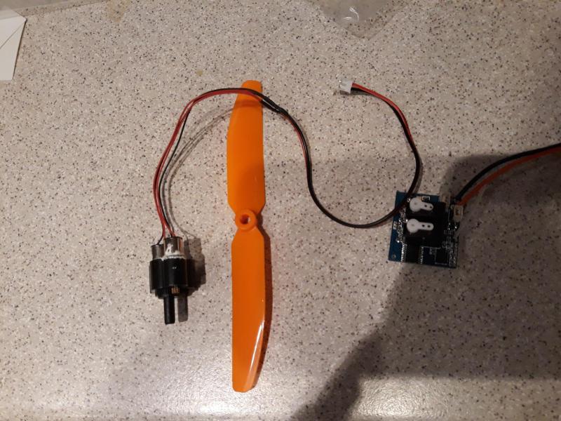

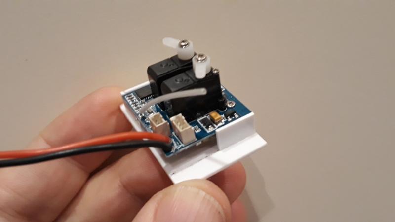

A skąd - jeśli można wiedzieć - Kolega Michał wydłubał taką ładną płytkę z serwami i jak przypuszczam odbiornikiem i reglerem?  :o
Czyżby przeszczep z modelu śmigłowca, czy też elektronika dedykowana do takich maluchów ?
Podglądam realizację projektu, trzymam kciuki za powodzenie operacji, pozdrowienia ! :)
Dzięki!
Oczywiście że można: z szuflady!:) (tzn, kiedyś kupiłem w neciku kilka takich płytek do zabawek wltoys, ta chyba jest częścią zamienną do bodajże Cessny jakiejś o numerze 959 chyba, jest 4 ch, tyle że operuje na bat 1s; są też do nabycia płytki od skykinga na 2s tyle, że mają 3 ch).
Płytki są fajne, tylko trzeba uważać przy montażu bo serwa są przypisane do kanałów i tego już nie można zmienić, no i aparatura zabawkowa zostaje, ale te ktore mam ciągle działają dobrze, nie chcą się zepsuć i trudno coś schrzanić w ustawieniu, bo możliwości zmian właściwie nie ma:)
Pzdr,
M
Ps. Teraz sprawdzilem jeszcze w necie że te płytki sa ciągle w sprzedaży np w sklepie nitrotek jest plytka 4 ch od modelu wltoys f939; jeśli kupisz jedną aparaturę będzie działać raczej ze wszystkimi plytkami samolotowymi tego producenta; z heli to nie wiem;

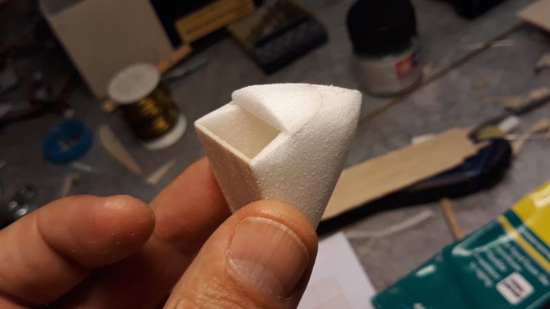

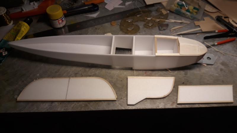

Połówki skrzydełek połączone i zabrałem się za rzeźbienie dziobu kadłuba; ciężko to idzie, zadziory się robią w depronie i z geometrią ciężko, ale będę szlifował dalej no i okleję na koniec pap jap. Zobaczymy jak to wyjdzie; dziś moze jeszcze zdążę okleić balsą wykroje usterzenia. I ciągle nerwowo spoglądam na wagę, na razie ok 15g więc chyba ciągle mam szansę. Cdn.
Pzdr,
M
No właśnie! Zapomnialem, jak juz wyciągnąlem ten depron, to już jak koń w kieracie ... ale juz drugiego dzioba nie będę robił, trudno; pomalowalem dziób i juz trochę lepiej się szlifuje.

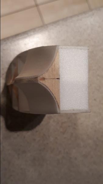

No i teraz pokrycie góry kadłuba, ; dużo tu łuków różnych, ale chciałbym żeby krawędź kadłuba była sztywna i odporna na zadrapania, dlatego robię z balsy. Więcej trochę roboty ale powinno wyglądać ok. Usterzenie w większości już "obleciałem" balsą. Cdn.
