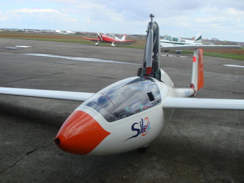

Śmigła jednołopatowe występują także w dużych motoszybowcach (np. Silent 2) i mają swoje zalety ponieważ śmigła dwułopatowe mają tę niekorzystną cechę, że jedna łopata pracuje w obszarze turbulencji wytworzonym przez łopatę drugą.

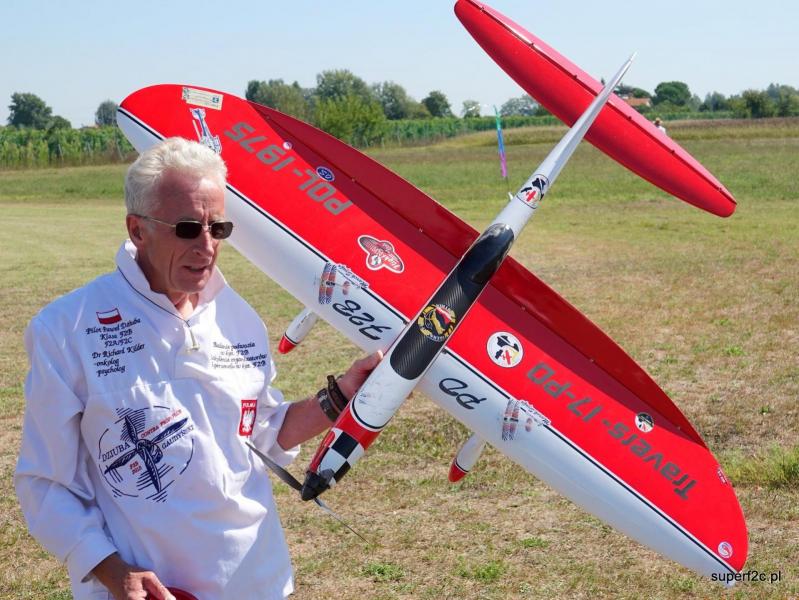

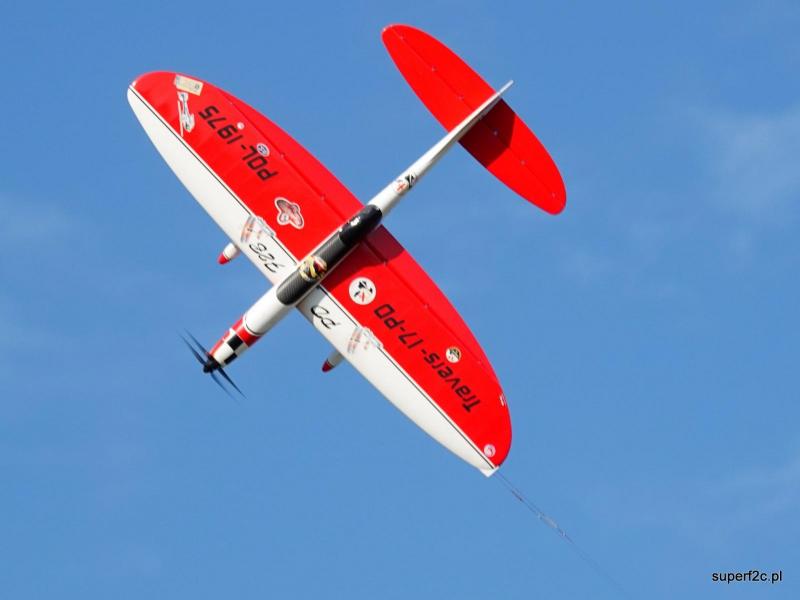

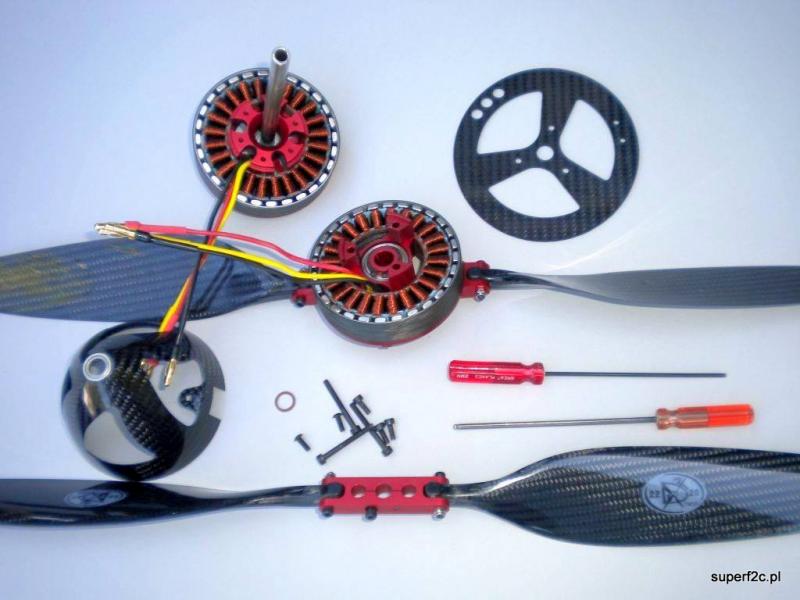

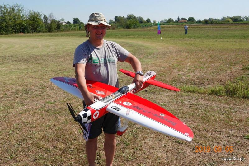

wszystko się zgadza niemniej o zastosowanym rodzaju napędu decyduje wiele czynników w danej kategorii. Przykład to ostatnio stosowane coraz częściej przeciwbieżne napędy w kategoriach takich jak F2B.
Model w figurach akrobacyjnych zachowuje wyjątkowo równą prędkość niezależnie czy leci pionowo w górę czy w dół. Odpowiadają za to dwa przeciwsobne śmigła i regulatory oczywiście.
