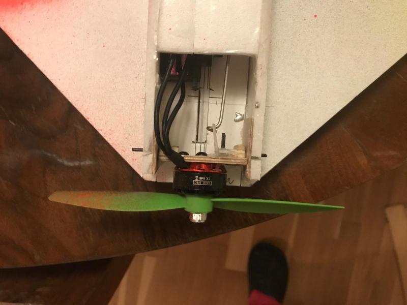

Tender79 Opublikowano 21 Września 2020 Autor Opublikowano 21 Września 2020 powstała wersja rozwojowa, rozp. 900 mm i oblatana na tym samym zestawie napędowym jest zabawa, jest fun. Lata szybko, agresywnie i pięknie prezentuje się na niebie. Niestety mocowanie silnika za słabe było i urwało przy piątym locie - na weekend się poprawi. 1
