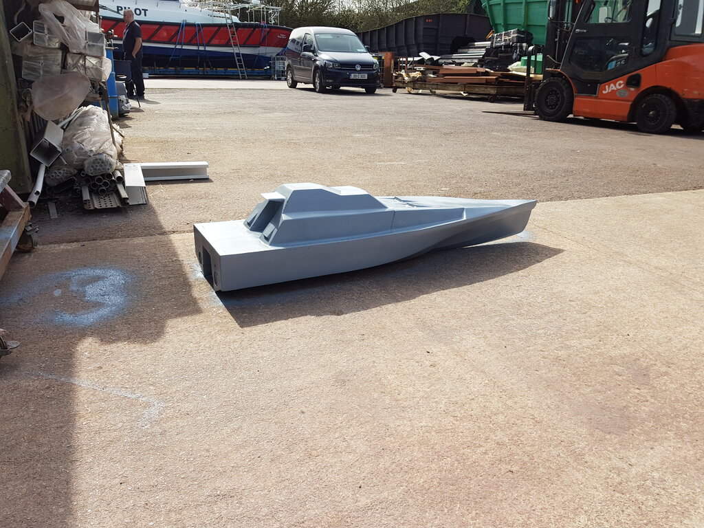

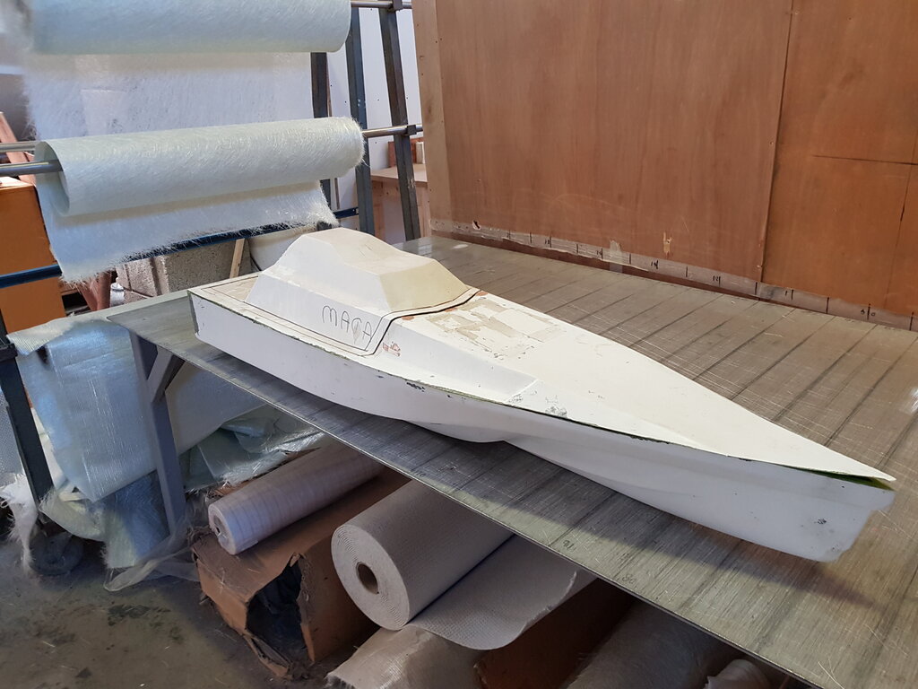

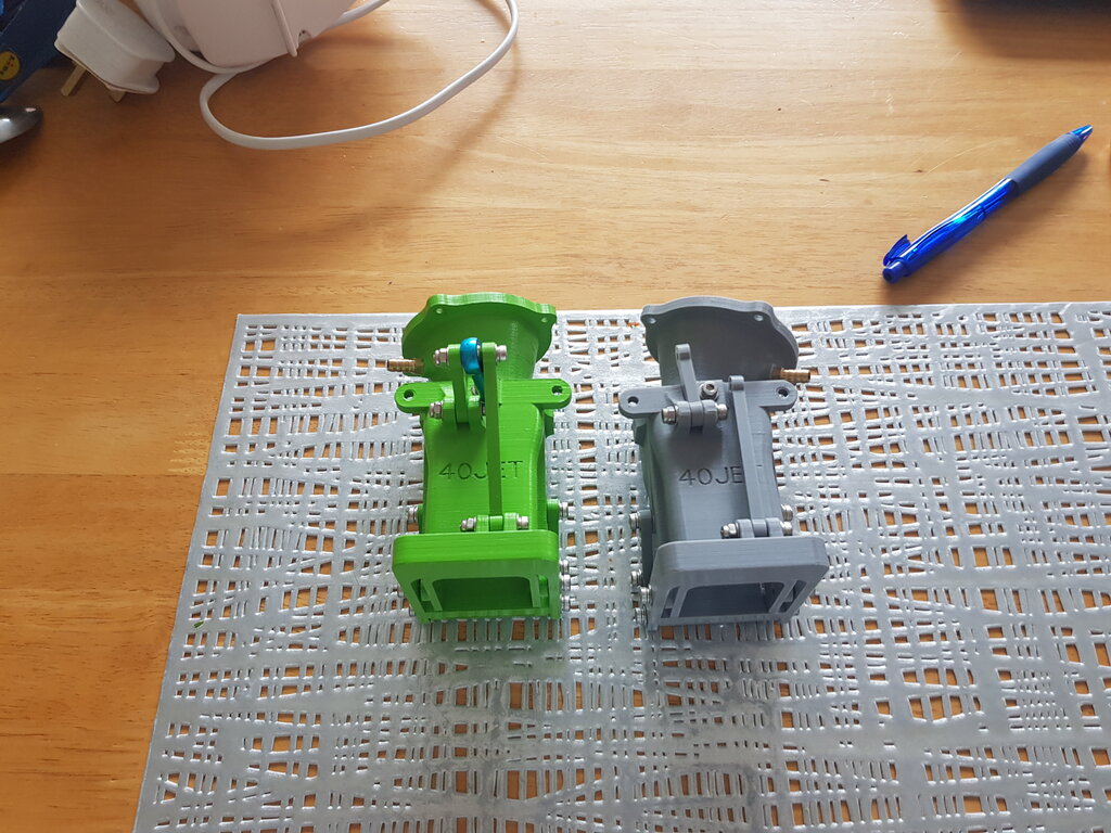

To3kpl Opublikowano 26 Sierpnia 2020 Autor Opublikowano 26 Sierpnia 2020 0.64kg myślę że nie jest źle jeszcze kilka rzeczy muszę dorobić koło 1kg będzie sama kabina tak dla jasności pozdrawiam

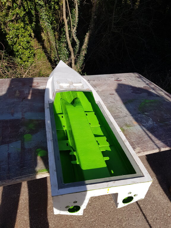

To3kpl Opublikowano 27 Września 2020 Autor Opublikowano 27 Września 2020 Witam mam jeszcze pytanie a pro po baterii wiem już pisaliście o tym i wiem że 6s 8000mah tylko zastanawiam się co do C czy 30C wystarczy silnik jest 4092 kv1650 a esc 150a bo ciężko mam znaleźć baterie z 60c jest tylko ta na banggood dziękuję za pomoc i wrzucam kilka fotek z dalszych prac

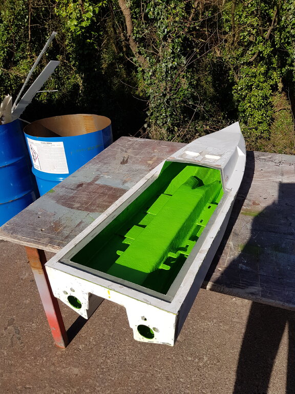

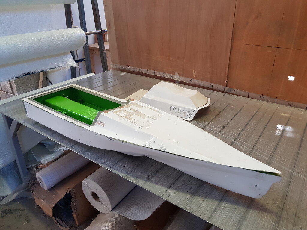

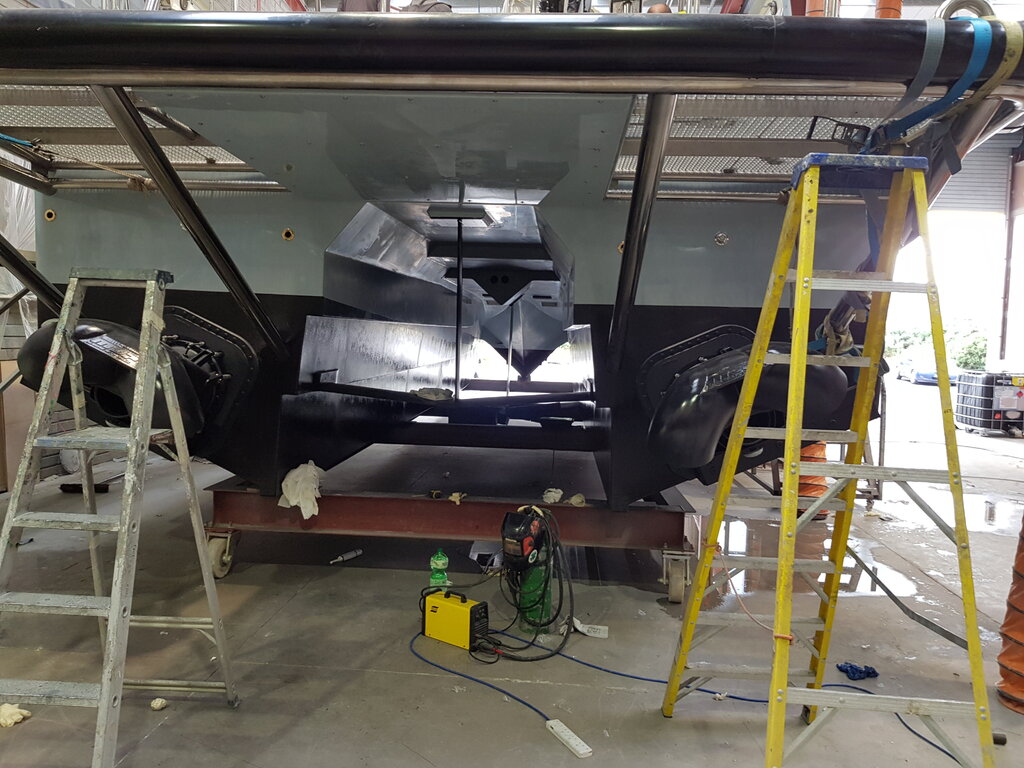

To3kpl Opublikowano 20 Listopada 2020 Autor Opublikowano 20 Listopada 2020 Wrzucam kolejne fotki z prac nad łódką

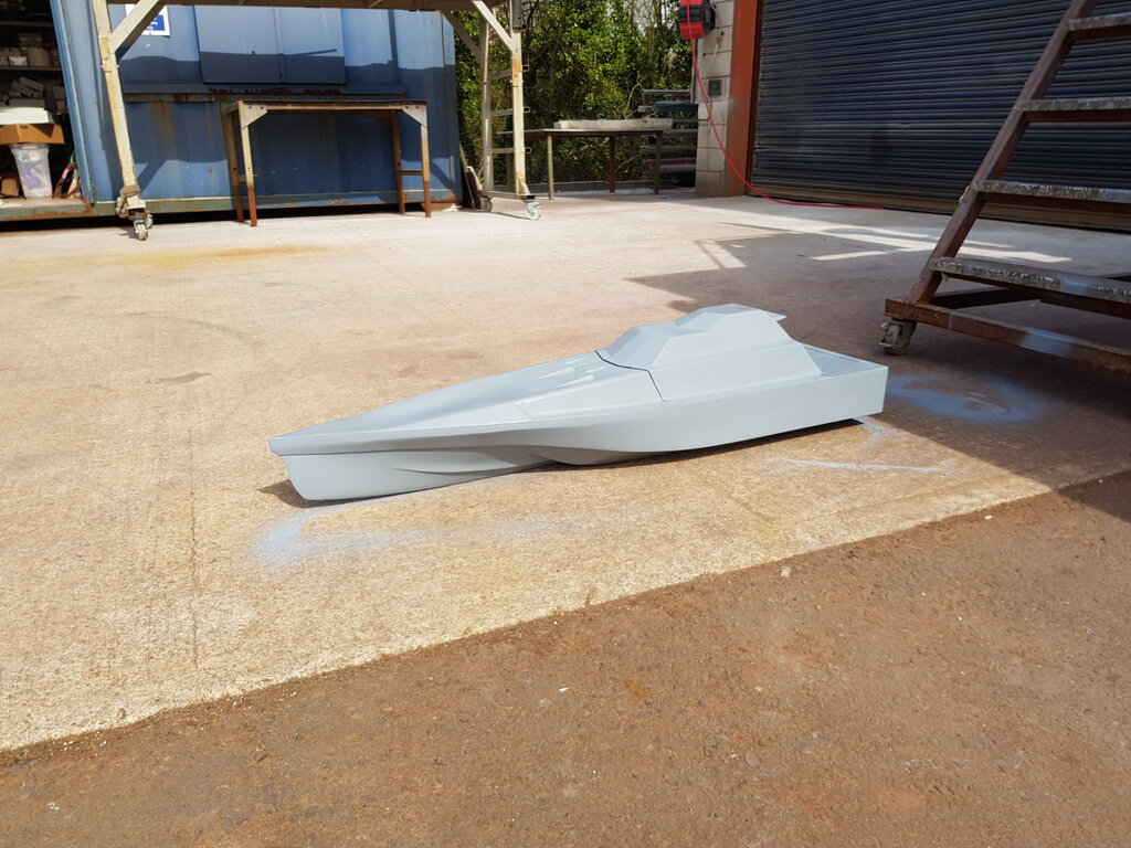

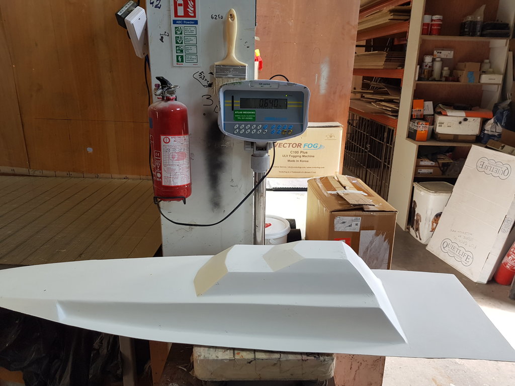

To3kpl Opublikowano 21 Marca 2021 Autor Opublikowano 21 Marca 2021 Malymi kroczkami do przodu aktualna waga 5kg plus reszta grantów na gotowo powinno być koło 11kg

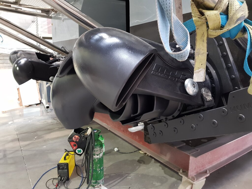

JADAR62 Opublikowano 19 Maja 2021 Opublikowano 19 Maja 2021 Że tak zapytam, skąd pomysł na jety, skoro prawdziwa łódź ma 4 śruby...
To3kpl Opublikowano 19 Maja 2021 Autor Opublikowano 19 Maja 2021 Pierwsza tak myślałem o tym tylko na dwóch śrubach znalazłem coś takiego tylko drogie ale jest jeszcze jedna taka łódka na jetach i jakoś od tego się zaczęło na pierwszy model wybrałem jety.tu masz linka do drugiej na jetach
JADAR62 Opublikowano 19 Maja 2021 Opublikowano 19 Maja 2021 Są 2 jety. Mniejsza moc i mniejsza prędkość. Nie szukałem po necie, która łódź była pierwsza: z jetami, czy ze śrubami. Logicznym wydaje się, że ideą było zbudowanie szybszej łodzi. Też Nr 2 zbudujesz ze śrubami?

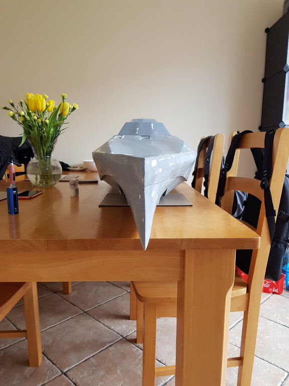

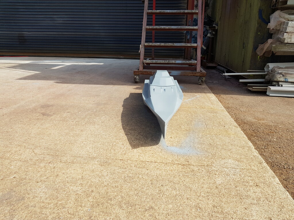

To3kpl Opublikowano 9 Czerwca 2021 Autor Opublikowano 9 Czerwca 2021 Pierwszy test w wodzie i jestem pod wrażeniem 1
To3kpl Opublikowano 16 Czerwca 2021 Autor Opublikowano 16 Czerwca 2021 Mam jeszcze dylemat co do anteny odbiornika 2,4 mam tam dwa kabelki i zastanawiam się czy zostawić je tak jak są w łódce czy lepiej przedłużyć te kabelki i wsadzić je w tuby?? 3
JADAR62 Opublikowano 16 Czerwca 2021 Opublikowano 16 Czerwca 2021 Może być w środku, byle jak najwyżej linii wodnej. Najlepiej zrób próby. Piękne naklejki. Winylowe?
To3kpl Opublikowano 16 Czerwca 2021 Autor Opublikowano 16 Czerwca 2021 Dziękuję tak winylowe w takim razie muszę trochę podnieść kabelki od anteny bo są gdzieś na lini wody sprawdzałem ale na małym dystansie około 50m puki co A można łączyć,lutować te kabelki od anteny żeby je przedłużyć czy może to pogorszyć zasięg?
To3kpl Opublikowano 19 Czerwca 2021 Autor Opublikowano 19 Czerwca 2021 Przy teście na większej wodzie prędkość mierzona telefonem wyszła 20kts i tu jest problem bo zaczyna podskakiwać więc bez trim flapów się nie obejdzie plus do tego dołoże hydrofoil myślę że to powinno załatwić problem
