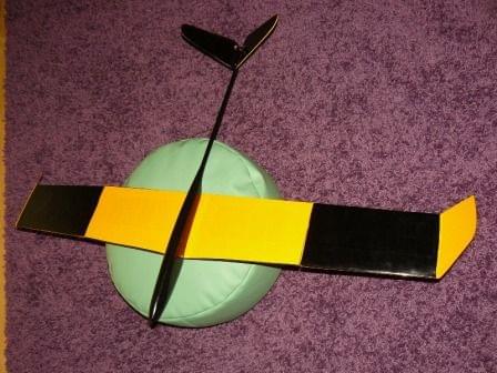

tom000 Opublikowano 7 Grudnia 2008 Opublikowano 7 Grudnia 2008 Witam Poniżej kilka fotek mojego nowego maleństwa :wink: Rozpiętość 1.2m długość 0.72m Wagę podam jak się przejde do spożwczaka żeby mi zważyli 8) kadłub laminat,skrzydła konstrukcyjne Zobaczymy jak będzie latał
Marcin K. Opublikowano 7 Grudnia 2008 Opublikowano 7 Grudnia 2008 Modelik ładny ale nie wróżę długiego żywotu usterzenia V... Przy większej prędkości przy lądowaniu na 100% masz wyrwane. Póki masz możliwość obróć je V do góry
Eryk Opublikowano 7 Grudnia 2008 Opublikowano 7 Grudnia 2008 W S8 obserwuje modelarzy i usterzenie V do dołu mają już trzeci sezon z rzędu bez zadnych modyfikacji czy napraw .. wystarczy latać z głową a model ładny .. tylko czy nie można było zrobić troche innych tych końcówek ? bo bardzo zaostrzają tysy całego modelu
utopia Opublikowano 7 Grudnia 2008 Opublikowano 7 Grudnia 2008 A ja myślałem oglądając foty zaraz po wtstawieniu tematu że procentów na dziś już stanowczo dość.........jakoś dziwnie do dołu mi wychodziło ....
tom000 Opublikowano 7 Grudnia 2008 Autor Opublikowano 7 Grudnia 2008 Waga do lotu to jakieś 500g. Co do odwróconego v to raczej nic nie powinno się stać. Jak widać na zdjęciach stateczniki ściśnięte są na dwóch śrubkach tak aby łatwo się demontowały. Przy umiarkowanej sile trzymają się mocno ale jak go mocniej potraktować to wyskakuje ze swojego położenia i trzyma się na trzpieniu(widać to na jednym ze zdjęć) dałem odwrócone v bo wznios skrzydeł wyszedł mały(bagnety z prostych prętów szklanych) Odwrócone V jest najkorzystniejsze pod względem aerodynamicznym i "przekręca" model w zakręcie. W większym modelu bym czegoś takiego nie zrobił ale przy takim "picku" można się pobawić :wink:
Bartosz Mesjasz Opublikowano 7 Grudnia 2008 Opublikowano 7 Grudnia 2008 Pan Rudlicki projektował usterzenie V z myślą o ustawieniu go w dół, ale wiadomo w większej skali same problemy. A w tym modelu bajerancko to wygląda
malinn Opublikowano 8 Grudnia 2008 Opublikowano 8 Grudnia 2008 Na moje troszkę dużo waży jak na 1,2m. Moje 1,2m ma z 350g , a płat fornirowy. Tak czy tak na zboczu polata taki modelik ( Jaką ma pow. płata). Obawiał bym się jednak o ten ogon w dół - przy tej masie chyba szybko się urwie ;-) czego oczywiście nie życzę. Czekamy na obloty i foty modelu w powietrzu.
tom000 Opublikowano 8 Grudnia 2008 Autor Opublikowano 8 Grudnia 2008 Goły model waży 200g. na wyposażenie przyjąłem 300g(trochę z zapasem).Wydaje mi się że nie jest tragicznie biorąc pod uwagę to że wszystko jest rozbieralne a to robi dodatkową wagę. Muszę jeszcze wykombinować jakiś wytrzymały kuferek żeby model dał się wszędzie wcisnąć Poniżej link jak miało w założeniu wyglądać mocowanie stateczników: http://pfmrc.eu/viewtopic.php?p=119852&highlight=#119852
Pavel Opublikowano 8 Grudnia 2008 Opublikowano 8 Grudnia 2008 To troszkę przesadziłeś z wagą teraz... Akumulator 1000 mAh to ok 60g, odbiornik do takiego modelu wystarczy taki jak rex4,5 corona itp. do 10g, dwa serwa po 12g (hxt900 tyle ważą) i w 300 model mieścisz się do lotu.
tom000 Opublikowano 8 Grudnia 2008 Autor Opublikowano 8 Grudnia 2008 Pewnie przesadziłem:) Nie posiadam niestety odbiornika mini więc wrzucę pełnowymiarowy kolo 25g . Jeszcze dojdzie troszkę biżuterii typu bowdeny itp. Jak model będzie kompletny to sprawa się rozwiąże:)
tom000 Opublikowano 14 Grudnia 2008 Autor Opublikowano 14 Grudnia 2008 Dziś oblatałem moje latadło Lata bardzo ładnie choc dziś tylko z ręki bo nie miałem akurat zbocza przy sobie oto kilka fotek(kiepska jakość bo to klatki z filmu):
