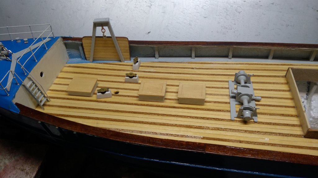

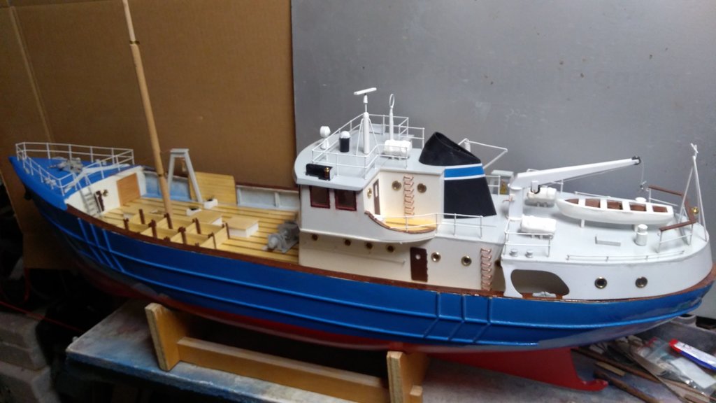

kaczma2 Opublikowano 6 Marca 2020 Autor Opublikowano 6 Marca 2020 Pokład posmarowany epidianem i przyklejone części bez skrzyni i masztu. Maszt i olinowanie osobny temat.

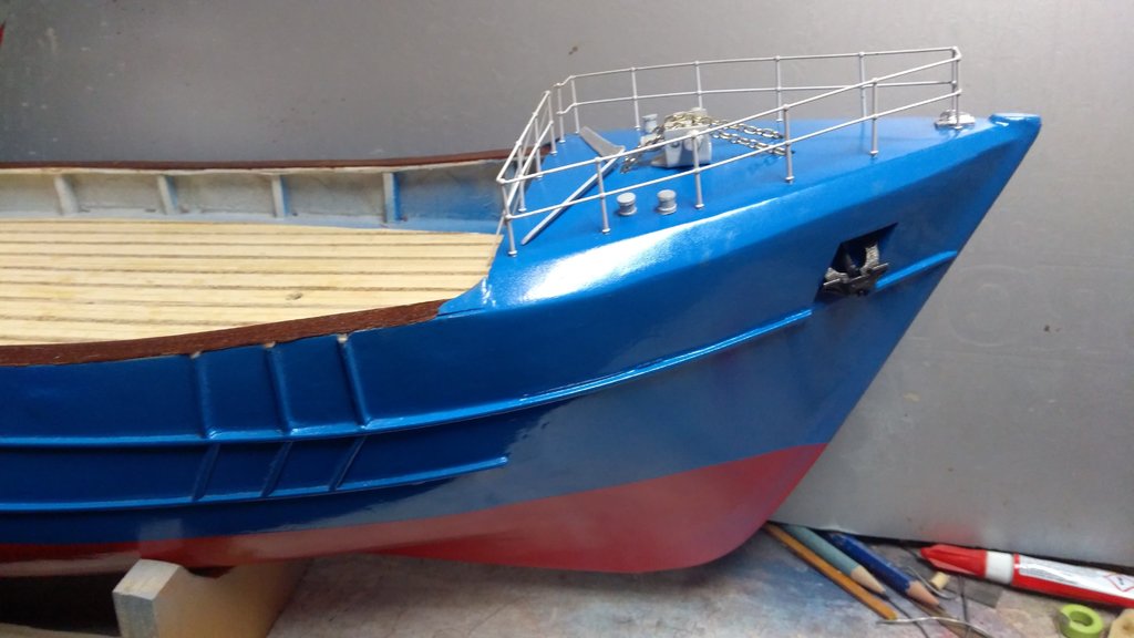

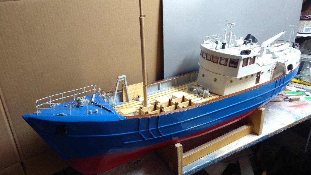

kaczma2 Opublikowano 9 Marca 2020 Autor Opublikowano 9 Marca 2020 Aktualny stan budowy modelu. Teraz maszt i olinowanie oraz napęd, ster. 1
JADAR62 Opublikowano 9 Marca 2020 Opublikowano 9 Marca 2020 Gratulacje, szybko i sprawnie. Teraz wodowanie?
pawel4090 Opublikowano 9 Marca 2020 Opublikowano 9 Marca 2020 Fajny model, ma kolega umiejętności, tylko pozazdrościć. Jak wszyscy czekamy, na chrzest i wodowanię,, może boczne ??
kaczma2 Opublikowano 10 Marca 2020 Autor Opublikowano 10 Marca 2020 Dzięki. Wodowanie jeszcze nie. Bez steru i wału nabierze wody. Do cieplejszych dni jeszcze trochę chociaż na kanale woda czysta.
marcini59 Opublikowano 10 Marca 2020 Opublikowano 10 Marca 2020 Kaziu klasa bardzo ładnie się prezentuje modelik

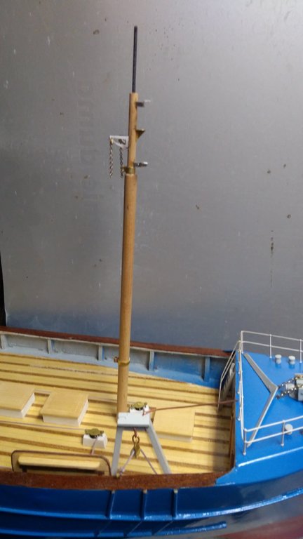

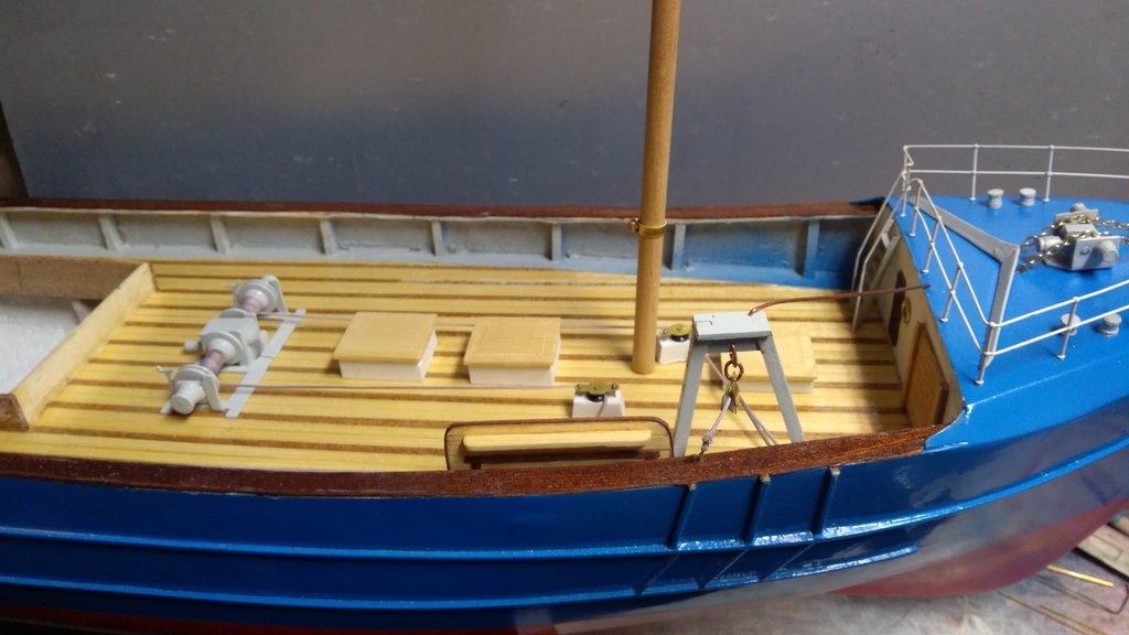

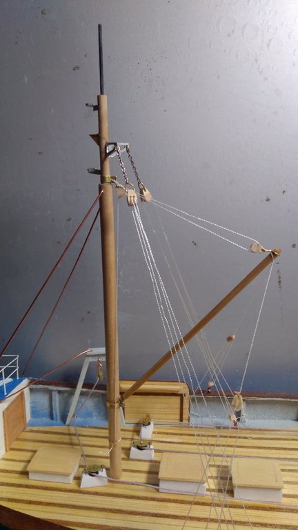

kaczma2 Opublikowano 12 Marca 2020 Autor Opublikowano 12 Marca 2020 Linki od wyciągarki założone i część prac przy maszcie.
pawel4090 Opublikowano 12 Marca 2020 Opublikowano 12 Marca 2020 Będzie światełko ma maszcie ? Byłby piękny dodatek, tym bardziej prądu będzie pod dostatkiem
kaczma2 Opublikowano 12 Marca 2020 Autor Opublikowano 12 Marca 2020 Światełka nie będzie. Przewody popsują widok. Poza tym w dzień i tak nie widać czy się świeci.
f-150 Opublikowano 12 Marca 2020 Opublikowano 12 Marca 2020 Nie popsują jeżeli użyjesz przewodów w emalii ze starego uzwojenia małego silnika.
kaczma2 Opublikowano 13 Marca 2020 Autor Opublikowano 13 Marca 2020 Napracowałem się przy tych sznurkach.

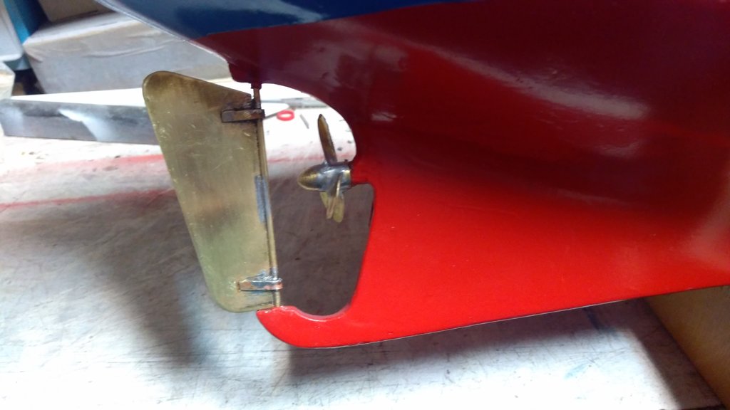

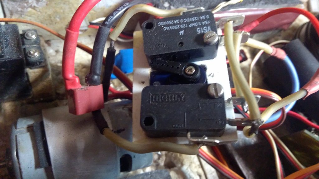

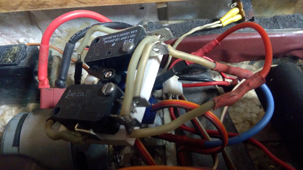

kaczma2 Opublikowano 15 Marca 2020 Autor Opublikowano 15 Marca 2020 Jakoś w końcu udało się przylutować płetwę sterową do osi. Musiałem długo grzać lutownicą 100W. Wystarczyło jedno spojrzenie w bok i już pasek blaszki się przesunął i od nowa. Teraz pozostał do połączenia wał z silnikiem. Muszę poszukać regulator dwukierunkowy do 10A ale mnie one nie przekonują w swoim działaniu. Wolę jednokierunkowy z przełącznikiem biegunów.
TomTech Opublikowano 15 Marca 2020 Opublikowano 15 Marca 2020 A jak rozwiązałeś przełącznik biegunów?
kaczma2 Opublikowano 15 Marca 2020 Autor Opublikowano 15 Marca 2020 Serwem i dwoma przełącznikami krańcowymi z trzema wyjściami. Płynąc powoli mogę natychmiast zatrzymać łódkę bez pozycji stop.
JADAR62 Opublikowano 15 Marca 2020 Opublikowano 15 Marca 2020 Zrobiłem to tak. Można dodać trzeci punkt zerowy...
kaczma2 Opublikowano 16 Marca 2020 Autor Opublikowano 16 Marca 2020 Robię w ten sposób. Przypuszczam, że jest wystarczająco widoczne.
