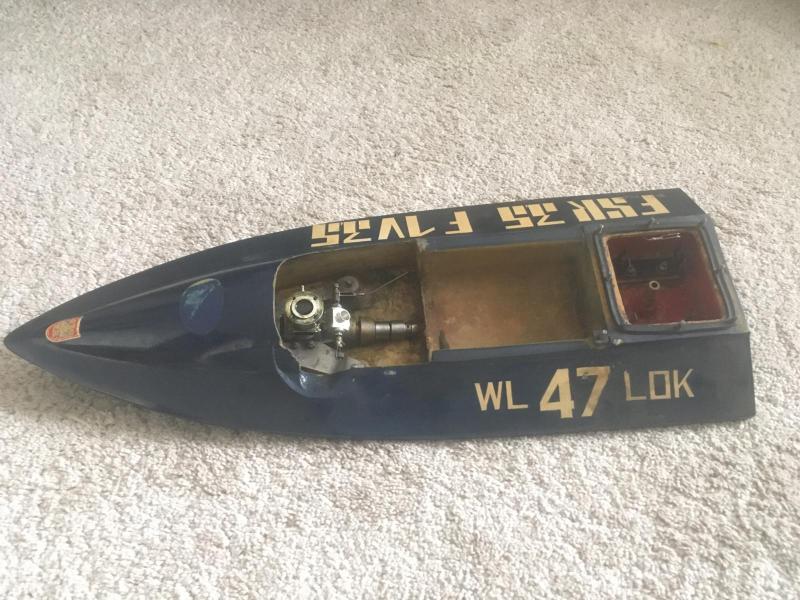

Nie sądziłem że kiedyś trafię do tego działu. Za sprawą Hawranka stałem się posiadaczem starego modelu ślizga z likwidowanej modelarni we Włocławku.
Model praktycznie kompletny w stanie "zastanym".
Wczoraj na gorąco zabrałem się za demontaż, na tyle pozwolił mi czas.

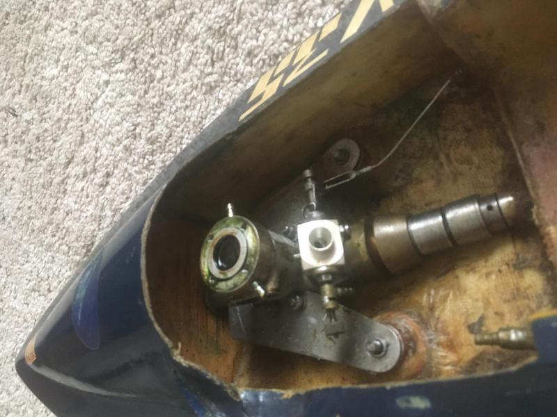

Silnik Webra

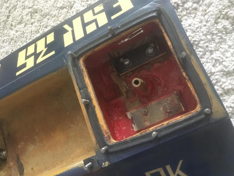

Przedział elektroniki

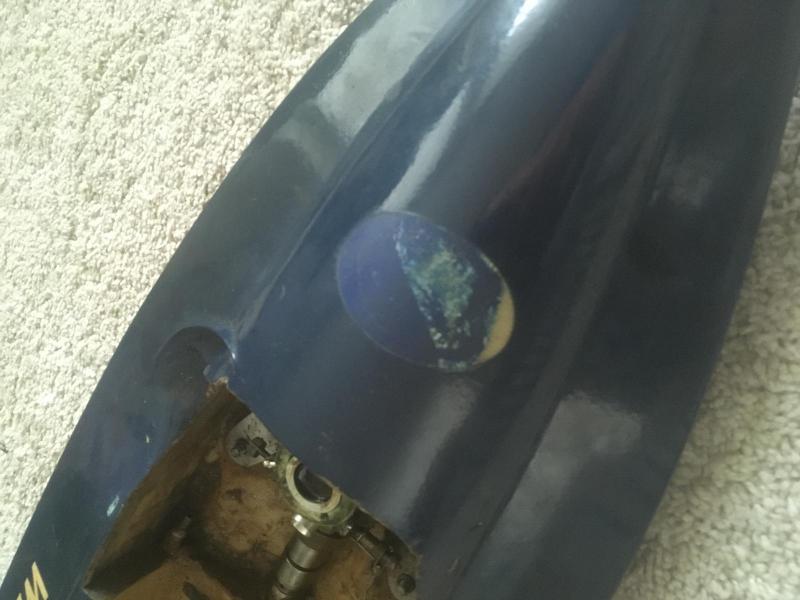

Co to mogła być za naklejka w tym miejscu?  Chciałbym powrócić do oryginału.
Ogólnie plan mam następujący: silnik umyć i uruchomić, resztę elementów odświeżyć ale bez zmiany lakieru, ma wyglądać jak w latach 80
W czym odmoczyć silnik, może być nitro? Ogólnie czym najłatwiej zmyć zaschnięty olej rycynowy?
Wiem że muszę kupić pasek do rozrusznika, oraz nową śrubę napędową, jaki rozmiar będzie odpowiedni?
Serwa wielkości std na metalowych zębach będą odpowiednie?
Jakie lakiery najlepiej znoszą kontakt z paliwem modelarskim?

temat rozbiórki i czyszczenia silnika znajdziesz na  Forum, a ja Ci odpowiem w punktach
1/ zadne Nitro, metanol zmiękczy Ci zepoksydowany ojej rycynowy, może być też preparat do usuwania przypaleń ale bardzo trzeba uważać bo zawiera NaOH  a to  zjada aluminium i jego stopy

3/ 2-wu skladnikowe poliuretany , lub 2-wu składnikowe  samochodowe

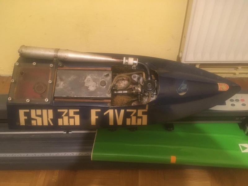

Jak już tak bardzo chcesz, żeby "z epoki" było. To moim zdaniem trzeba zadać pytanie:
Kto z kolegów jest w posiadaniu niebieskich serwomechanizmów marki WEBRA (takie jak na zdjęciu), bo takie były kiedyś w tym modelu. A najlepiej całego żółtego WEBRAPROPA  min czterokanałowego.
I jeżeli znajdziesz takie radio działające i je w tym kadłubie zamontujesz no to wtedy łódka faktycznie będzie z epoki.
Co do silnika, to trzeba go rozłożyć na części i doprowadzić do użytku, co zapewne będzie możliwe, i co było już wielokrotnie opisywane na tym forum.
