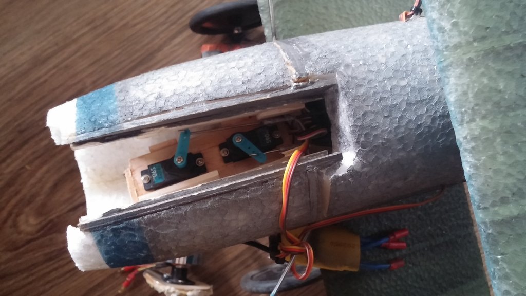

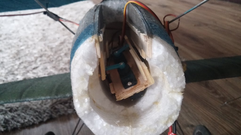

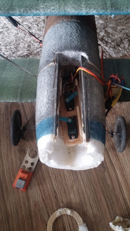

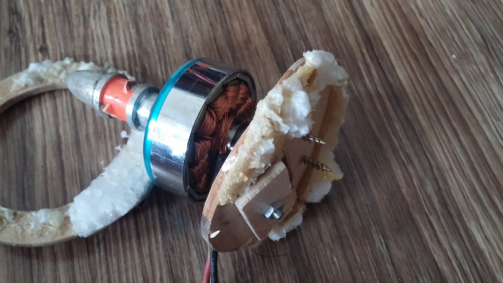

TBaki Opublikowano 29 Czerwca 2020 Udostępnij Opublikowano 29 Czerwca 2020 Witam Chciałbym zadedykować to wszystkim mającym wątpliwość co do tego iż moje rozwiązanie mocowania silnika jest nieprzepisowym wzmocnieniem. jak widać w załączonych obrazkach to żadna przewaga ani wzmocnienie. Rozkwasiłem się dokładnie tak samo jak przy dotychczasowych rozwiązaniach. I wcale nie było to jakieś konkretne przyłożenie Odnośnik do komentarza Udostępnij na innych stronach Więcej opcji udostępniania...
