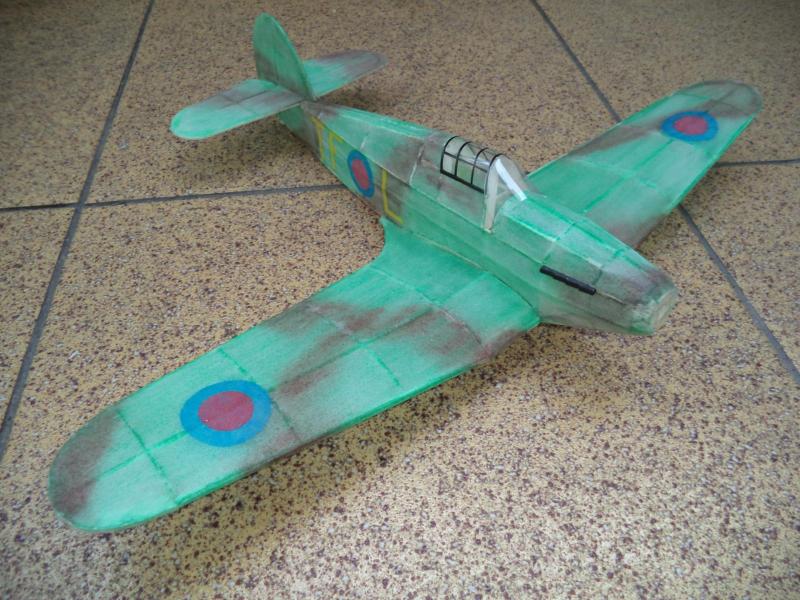

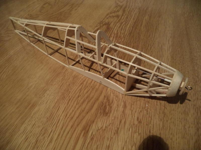

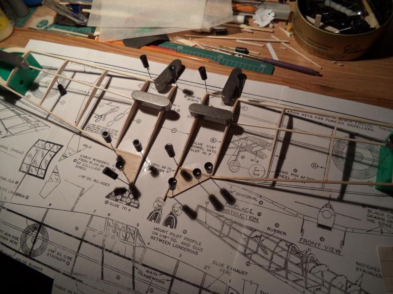

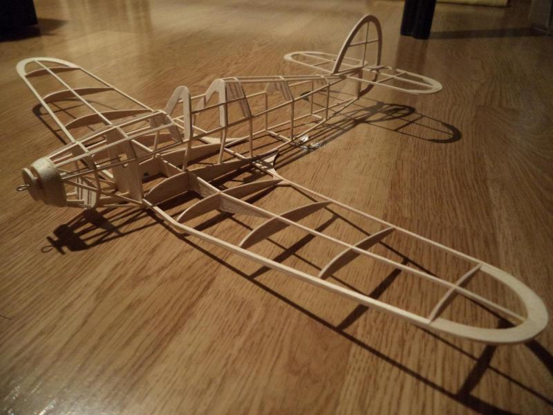

Maciej.j Opublikowano 8 Grudnia 2019 Opublikowano 8 Grudnia 2019 Witam. Ten model /Hawker Hurricane-Comet kit no.A35/ trzy,cztery razem rozpoczynałem budowę bez finału.Może teraz uda się wykonać cały budowa od kadłuba następnie statecznik poziomy.Całość sklejona w około 5 godzin 4
Michal4x4 Opublikowano 9 Grudnia 2019 Opublikowano 9 Grudnia 2019 Bardzo fajny modelik, hurricane to jeden z moich ulubionych, dawaj dalej, zbuduj go koniecznie! Pzdr, M
jethrotull Opublikowano 10 Grudnia 2019 Opublikowano 10 Grudnia 2019 Będziesz dodawał ten "side stringer" po bokach kadłuba?
Maciej.j Opublikowano 10 Grudnia 2019 Autor Opublikowano 10 Grudnia 2019 Będziesz dodawał ten "side stringer" po bokach kadłuba? Kadłub obecnie już jest mocny i wytrzymały.Ale rozważę dodanie jednej,dwóch listew na bokach kadłubu .Teraz /walka/ ze skrzydłem
jethrotull Opublikowano 10 Grudnia 2019 Opublikowano 10 Grudnia 2019 On tam chyba jest po to żeby kadłub miał mniej klockowate kształty, a nie dla wytrzymałości.

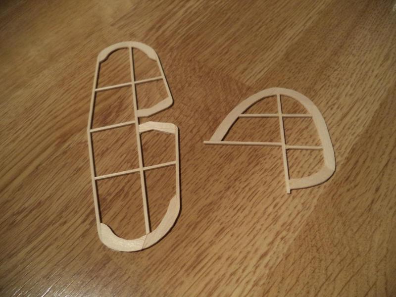

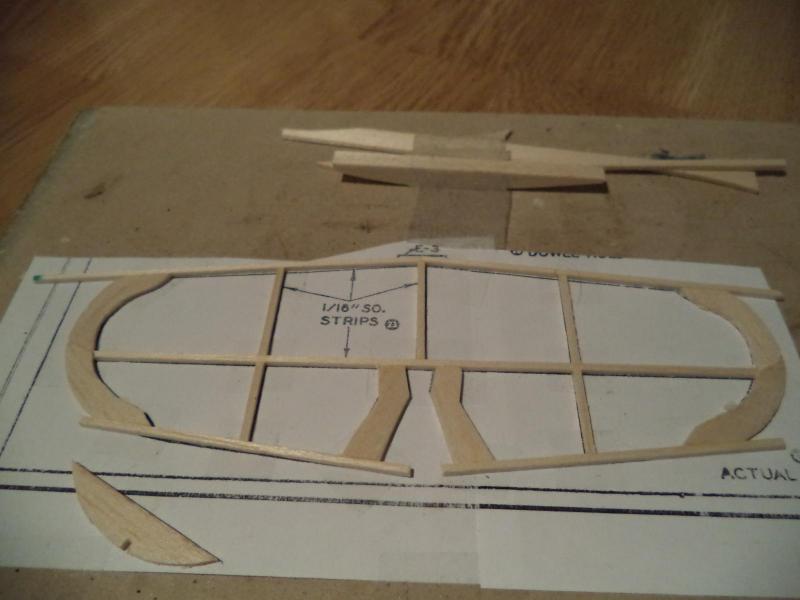

Maciej.j Opublikowano 10 Grudnia 2019 Autor Opublikowano 10 Grudnia 2019 On tam chyba jest po to żeby kadłub miał mniej klockowate kształty, a nie dla wytrzymałości. Listwa dodana raczej dla wytrzymałości,ale też model podobny do skali.Wkleję ją i będzie jak w planach. Dwie godziny zabawy ze skrzydłami i statecznikami i wstępne pasowanie.jutro zabawa z detalami i przygotowanie oklejenia 1

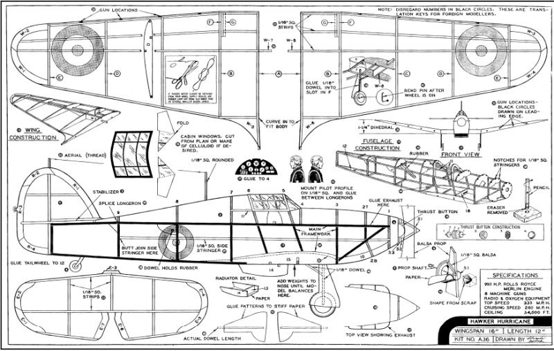

jethrotull Opublikowano 11 Grudnia 2019 Opublikowano 11 Grudnia 2019 Jeśli mógłbym wypytać o kilka technicznych szczegółów: 1. na planach krawędź natarcia jest obrócona o 45 stopni, a ty zrobiłeś normalną - "prostą". Która metoda jest lepsza, szczególnie z punktu widzenia łatwości uzyskania równego, pozbawionego zmarszczek pokrycia płata? 2. jak zamierzasz mocować płat do kadłuba? Na planach widzę że jest otworek w kadłubie w który wchodzi końcówka dźwigara, u ciebie tego otworka nie widzę. Czy łączenie płata "na styk" jest wystarczająco mocne? Pytam bo leżą u mnie te same wydrukowane plany i czekają na wenę twórczą
Maciej.j Opublikowano 11 Grudnia 2019 Autor Opublikowano 11 Grudnia 2019 Jeśli mógłbym wypytać o kilka technicznych szczegółów: 1. na planach krawędź natarcia jest obrócona o 45 stopni, a ty zrobiłeś normalną - "prostą". Która metoda jest lepsza, szczególnie z punktu widzenia łatwości uzyskania równego, pozbawionego zmarszczek pokrycia płata? 2. jak zamierzasz mocować płat do kadłuba? Na planach widzę że jest otworek w kadłubie w który wchodzi końcówka dźwigara, u ciebie tego otworka nie widzę. Czy łączenie płata "na styk" jest wystarczająco mocne? Pytam bo leżą u mnie te same wydrukowane plany i czekają na wenę twórczą Zdecydowanie lepsze jest nie obracać krawędzi natarcia tylko po sklejeniu oszlifować.Płat będzie równy i oklejanie łatwiejsze.Płaty skleję jak na planie,listwy wklejone,i wzmocnione w kadłubie.A klejenie na styk też jest dobre ale trzeba idealnie skleić obydwa skrzydła/szablon/

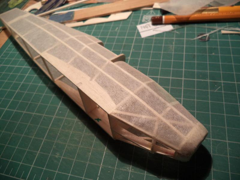

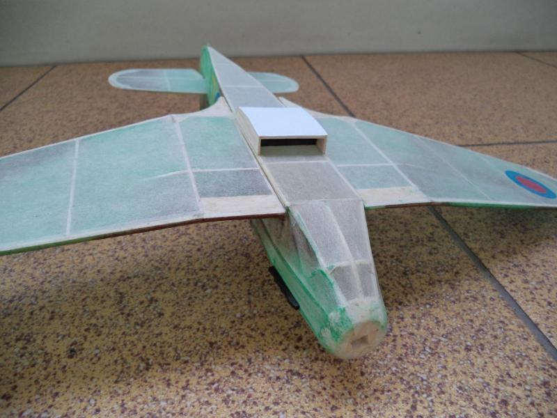

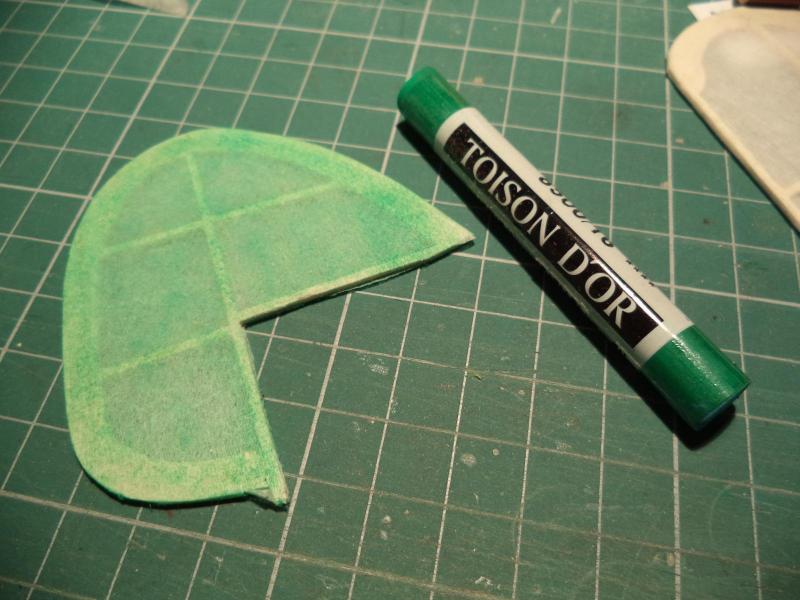

Maciej.j Opublikowano 12 Grudnia 2019 Autor Opublikowano 12 Grudnia 2019 Witam. Dziś trochę oklejania,kadłuba i stateczników.Wkleiłem "side stringer" i jest ładnie.Model zdecydowałem że pomaluję suchymi pastelami.Pożyczyłem od kolegi artysty,profesjonalne Toison D'or firmy Koh-I-Noor.Kolor z kredki nakładam pałeczką kosmetyczną uzyskując delikatne nasycenie. 1

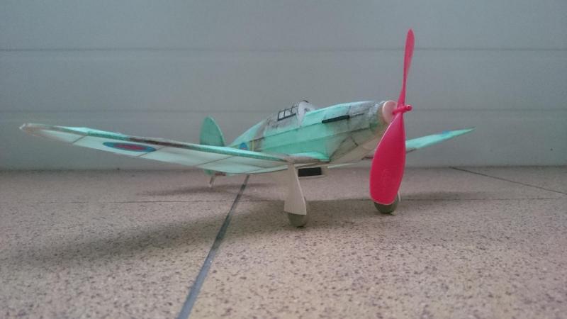

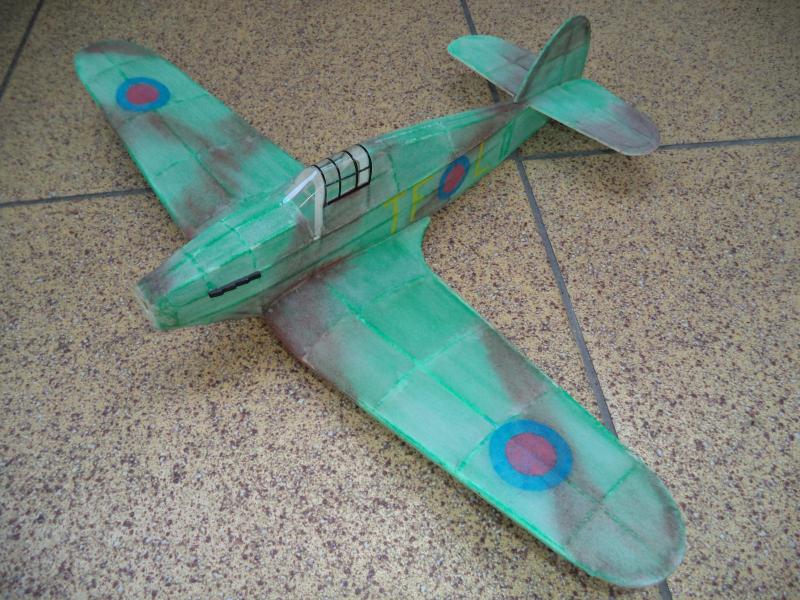

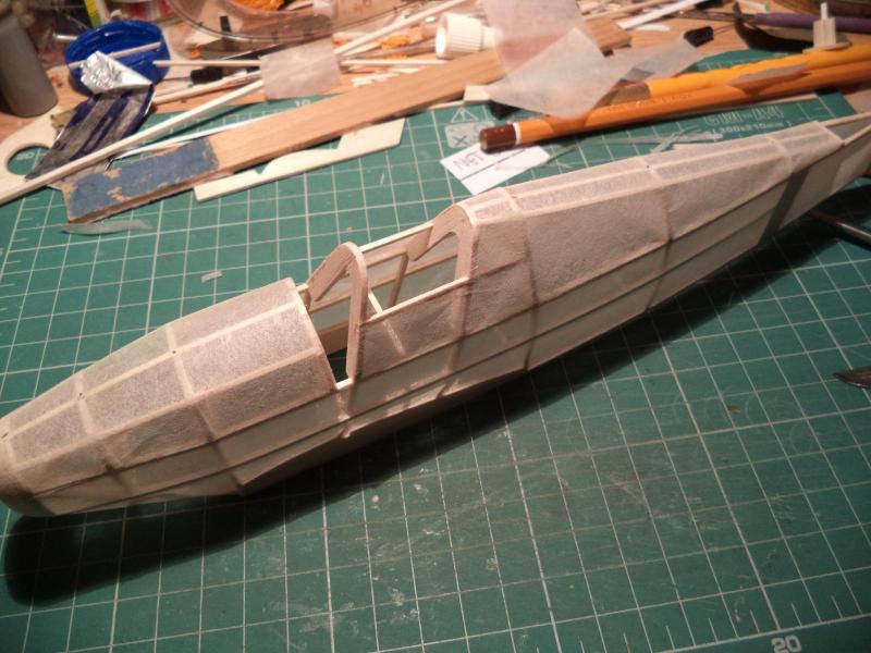

Maciej.j Opublikowano 14 Grudnia 2019 Autor Opublikowano 14 Grudnia 2019 Witam. Piątek wieczór i dziś po południu dalsze prace z modelem.Dużo zabawy z pomalowaniem pastelami płatów i kadłuba.Kilka wzorów malowania wybrałem takie oraz oznaczenia których......nie spotkałem.Kabina szklenie lepiej było wytłoczyć na kopycie balsowym.Pozostało wykonać podwozie i......wybrać śmigło,plastik lub z balsy.......zobaczymy. 1
Michal4x4 Opublikowano 14 Grudnia 2019 Opublikowano 14 Grudnia 2019 No i czad! Wiatrochronik tylko na dolnej krawędzi można by okleić jeszcze może papierem to będzie bardziej rasowy:) fajnie wyszło to "malowanie" pastelami. Pzdr. M

Maciej.j Opublikowano 15 Grudnia 2019 Autor Opublikowano 15 Grudnia 2019 No i czad! Wiatrochronik tylko na dolnej krawędzi można by okleić jeszcze może papierem to będzie bardziej rasowy:) fajnie wyszło to "malowanie" pastelami. Pzdr. M Wiatrochronik zrobiłem i wkleiłem.Teraz podwozie i finał

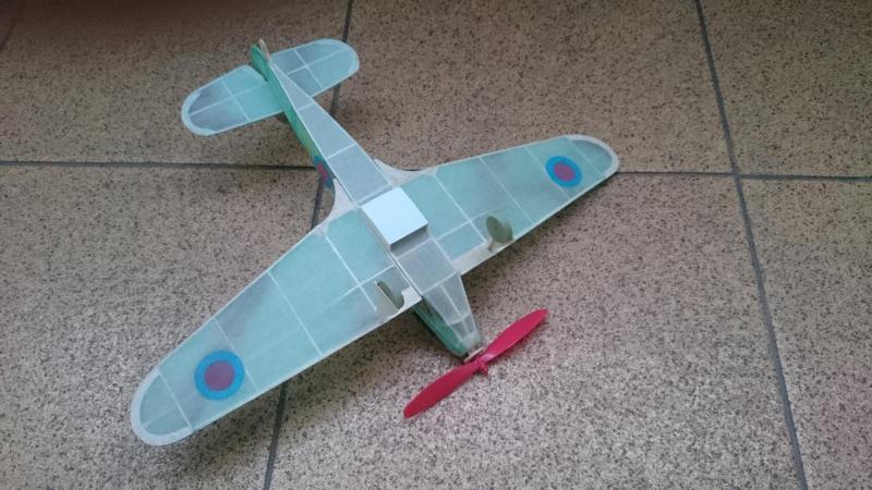

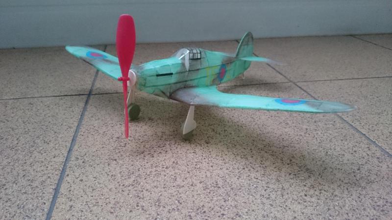

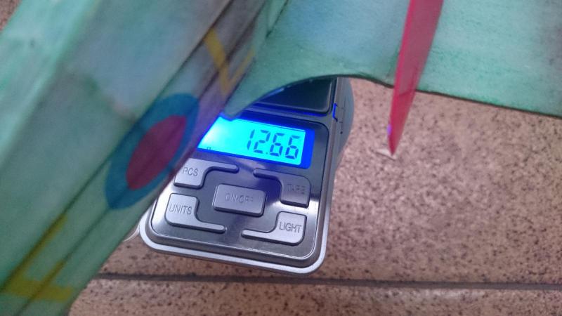

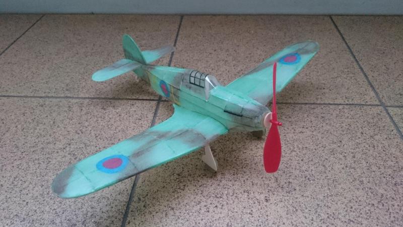

Maciej.j Opublikowano 15 Grudnia 2019 Autor Opublikowano 15 Grudnia 2019 Witam Powoli zbliżył się finał modelu Hawker Hurricane.Zadowolony jestem że konstrukcji nie przerwałem,będzie gotowa do lotów.Wstawiłem śmigło Guillows 5'' ale jest zdecydowanie za ciężkie.Pomyślę o lekkim z balsy aby z gumą nie przekroczyć 12/13 gram 1
mayster8405 Opublikowano 16 Grudnia 2019 Opublikowano 16 Grudnia 2019 Maciej, niech mnie!?, 12.66 grama i to konstrukcja przestrzenna.Ciekawe, czy moją robotą bym się zamknął w 30gramach.Podziwiam!!!
Maciej.j Opublikowano 16 Grudnia 2019 Autor Opublikowano 16 Grudnia 2019 Maciej, niech mnie!?, 12.66 grama i to konstrukcja przestrzenna.Ciekawe, czy moją robotą bym się zamknął w 30gramach.Podziwiam!!! Witam. To prosta konstrukcja dime-scale.Kadłub to kilka podłużnic i formatki.Skrzydła z minimalną ilością żeber.Oklejanie lekką japonką lub serwetkami.Takie konstrukcje nie mogą ważyć powyżej 13 gram.Może usiądziesz do takiej konstrukcji?Kleiłem Hurricane około 20 godzin.Mam już kolejny na deskach.....
