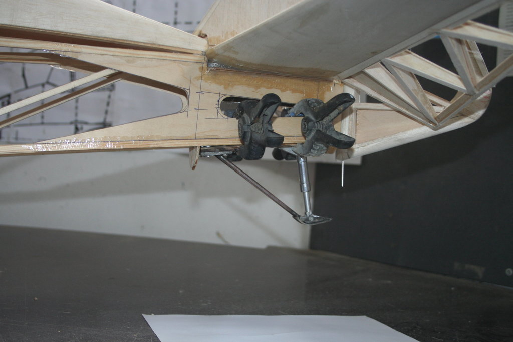

24 minuty temu, mecenas napisał:
Niezły patant z tymi amorami w podwoziu?.
Masz jakieś namiary na te amortyzatory?
sklep z wyposażeniem  "meblowym" 7,5 PLN za sztukę

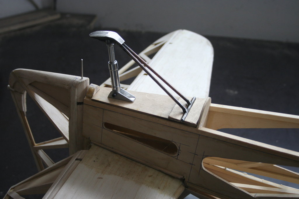

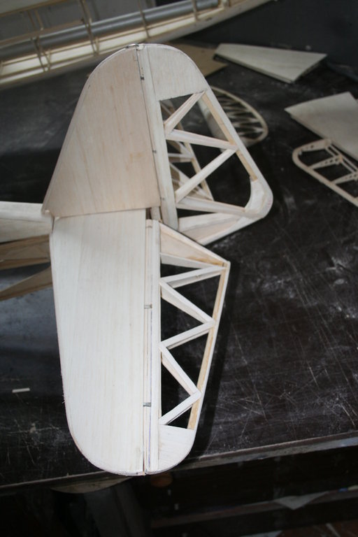

Dzisiaj niewiele
Statecznik poziomy , zostało dorobić dźwignie sterów i można oklejać.
CDN

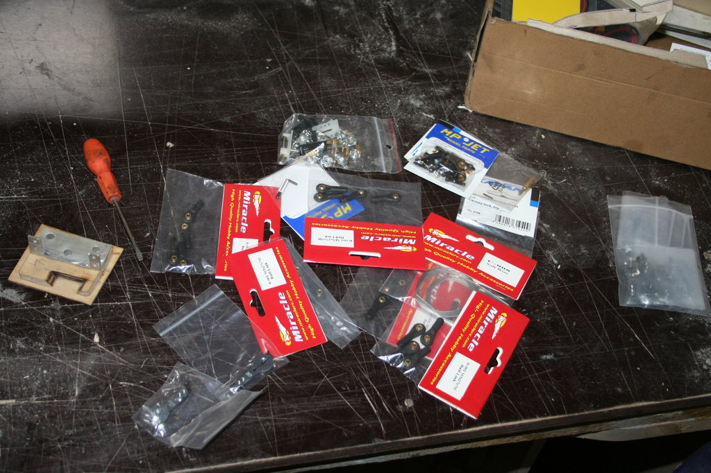

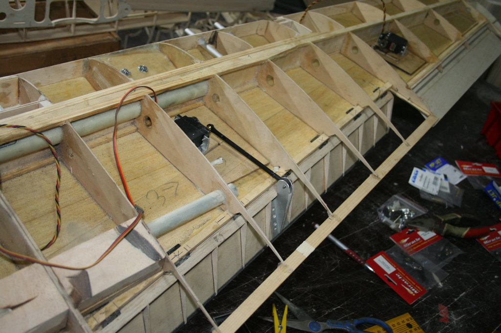

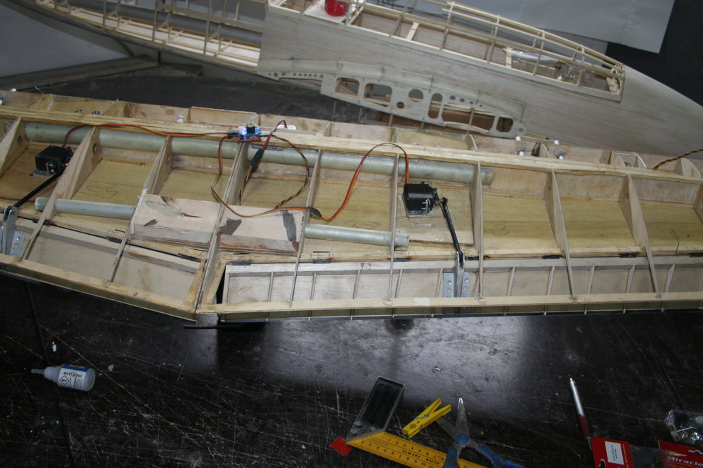

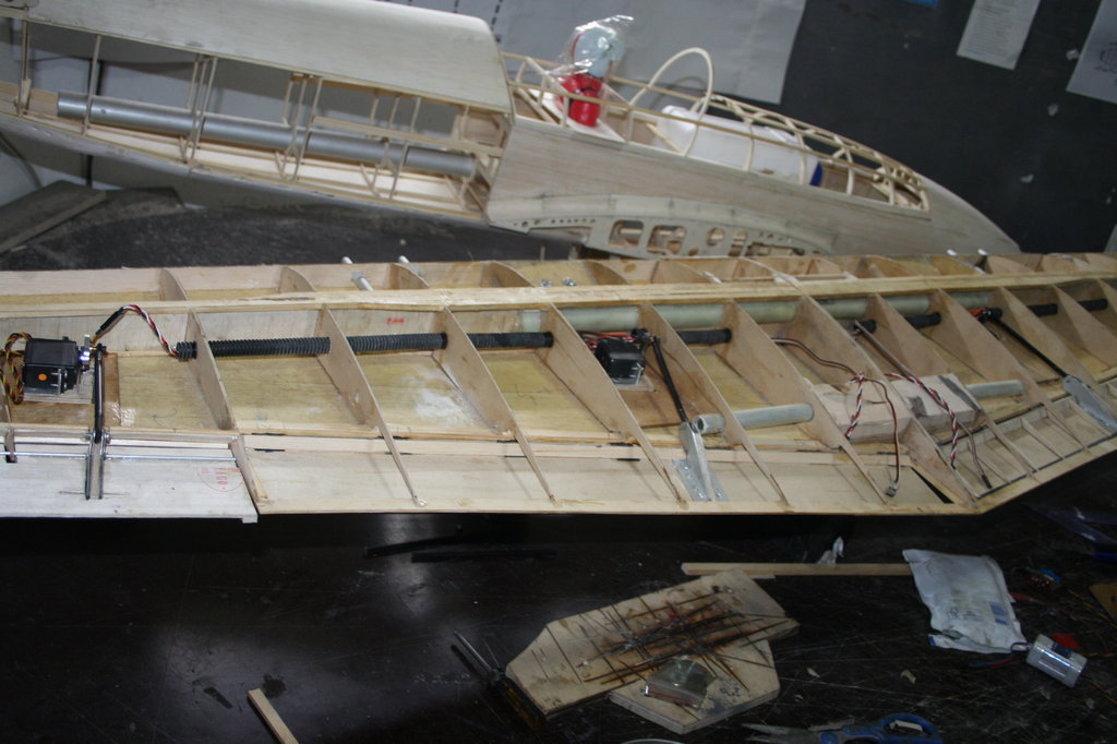

Witam
Napędy lotek i klap zrobione , wklejone rurki na przewody , zostało zrobić instalacje oświetleniową
CDN

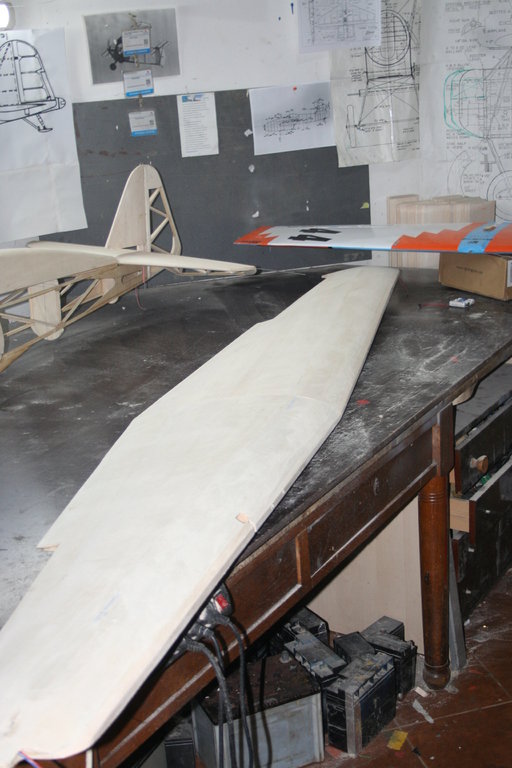

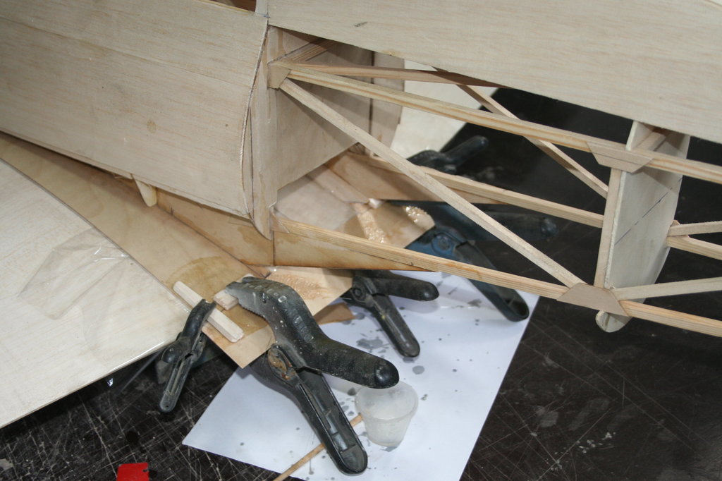

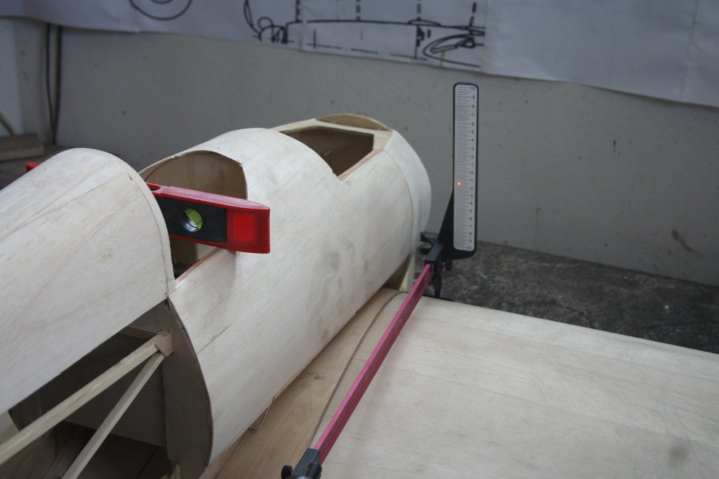

Witam

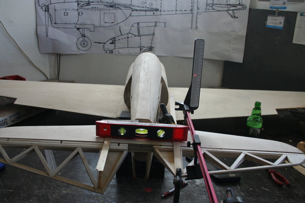

Wczoraj wkleiłem łoże płata to dziś mogłem zabrać się za ogon.
ustaliłem położenie płata
i zabrałem się za ogon ,jak poziomu nie skopałem to uciekło mi 0,5 stopnia zaklinowania ale to parę ruchów papieru ściernego i  wygląda to tak.
w tej chwili wkleja się sklejkowe łoże statecznika poziomego jak wyschnie to się zalaminuje razem z łożem płozy ogonowej i środkiem statecznika poziomego, na rzie nie mam co robić bo zajął cały stół i nie ma miejsca ?

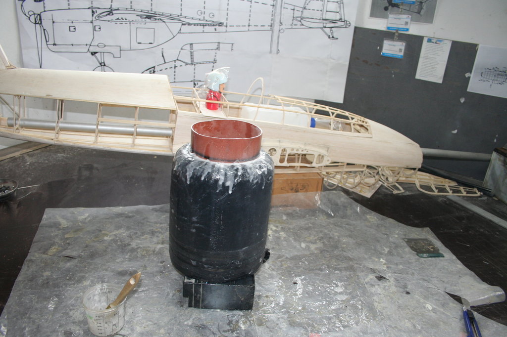

W związku z tym co dzieje się teraz w kraju , nie miałem czasu ani siły zajrzeć  do RWD na tygodniu , ale dzisiaj zabrałem się za tylną płozę '
Wklejona
wkleiłem też zakończenie łoża skrzydła

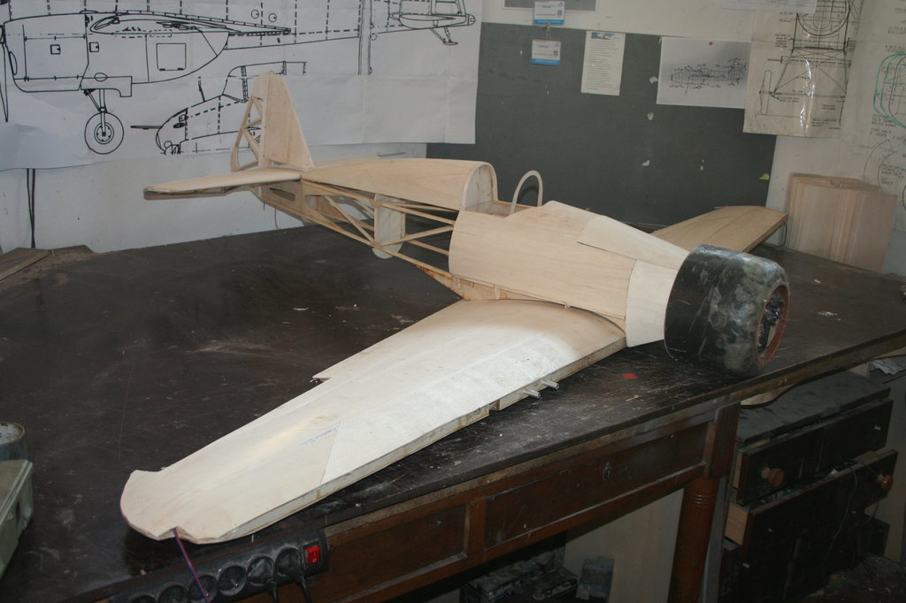

Witam
Stanął na własne koła
RWDziaki dwa?
ciekawe jak by wyglądało spotkanie tych Dwóch w realu  ?
