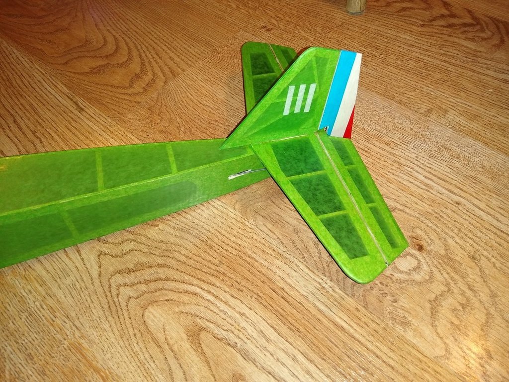

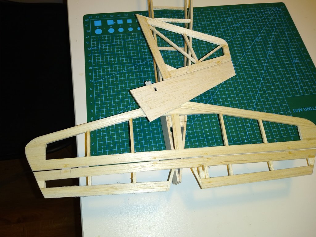

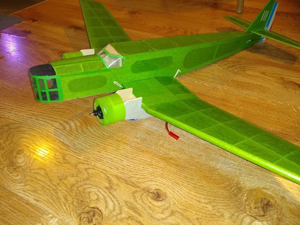

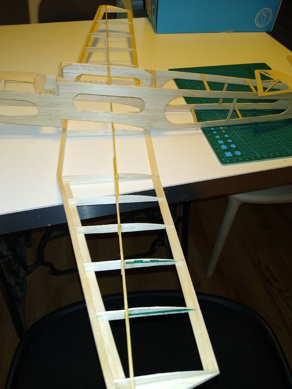

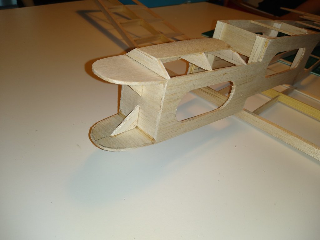

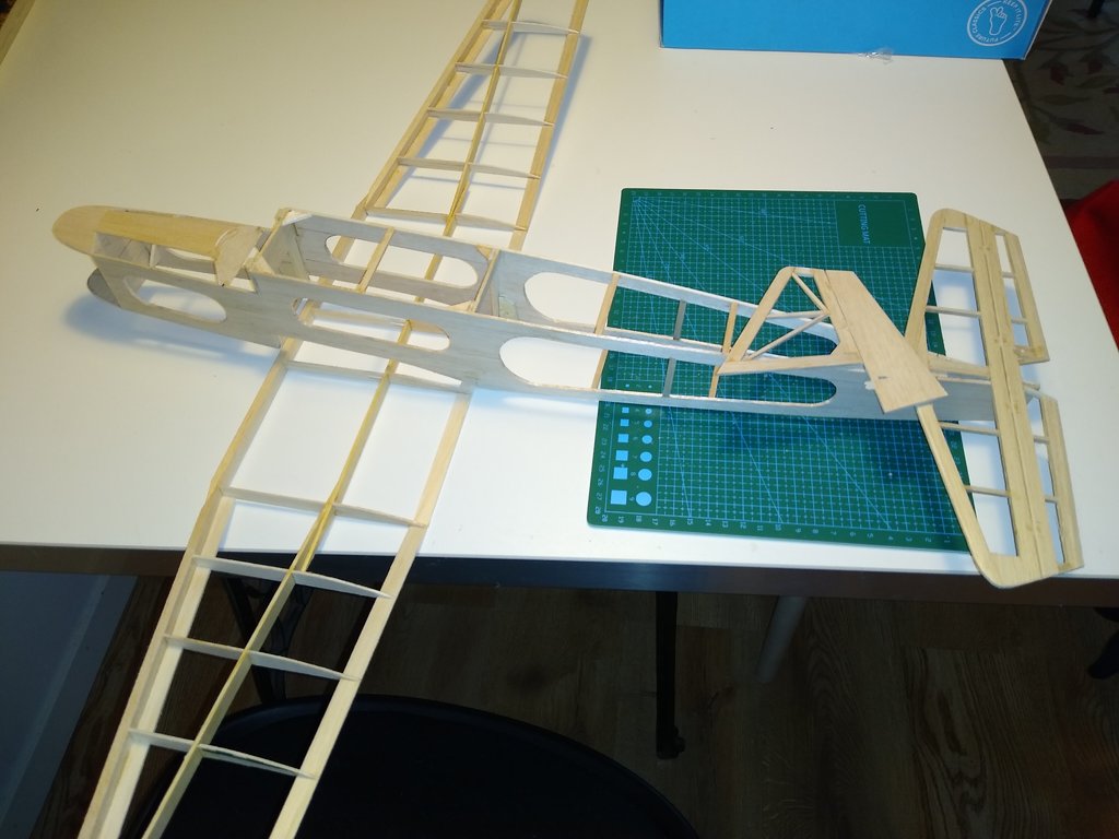

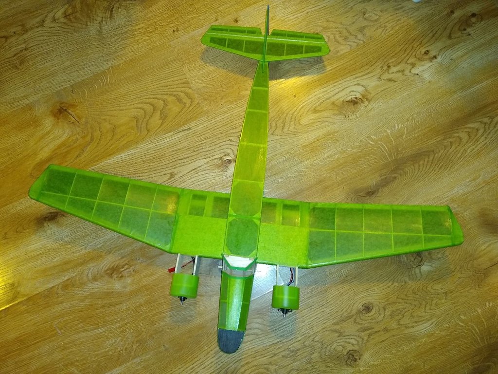

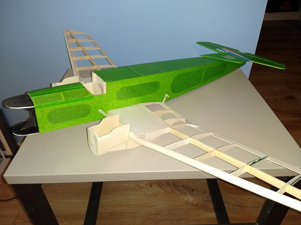

jethrotull Opublikowano 13 Stycznia 2020 Opublikowano 13 Stycznia 2020 Kolejny cud francuskiej techniki, prawda że ładny? Rozpiętość 80cm napęd: dwa silniki Turnigy po 180g ciągu sterowanie: SK, SW, gaz + może ciąg różnicowy. pakiet: 2S 950mAh Waga: mam nadzieję że do 250g. Rozważałem wciągane podwozie, ale w końcu wymiękłem.

jethrotull Opublikowano 13 Stycznia 2020 Autor Opublikowano 13 Stycznia 2020 To jest największy model jaki kiedykolwiek wykonałem. Robię takie na jakie mam warunki sprzętowe i lokalowe.

jethrotull Opublikowano 13 Stycznia 2020 Autor Opublikowano 13 Stycznia 2020 15 minut temu, Irek M napisał: A, bo ja źle zrozumiałem. Te 80cm to rozp. jednego skrzydła ? ? Dokładnie, jest to też mój wzrost od pasa w górę, ot taki zbieg okoliczności

jethrotull Opublikowano 14 Stycznia 2020 Autor Opublikowano 14 Stycznia 2020 Oblot jak zbuduję, ale nie wcześniej niż na wiosnę, na pewno się podzielę filmikiem, nawet gdyby mi się udało oblot, nazwijmy to, spartolić.

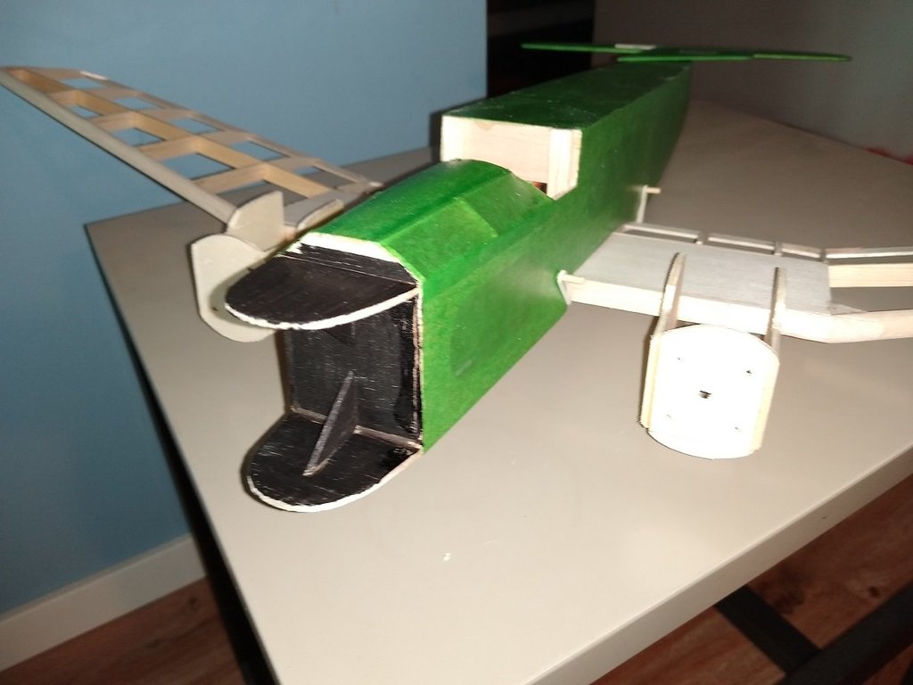

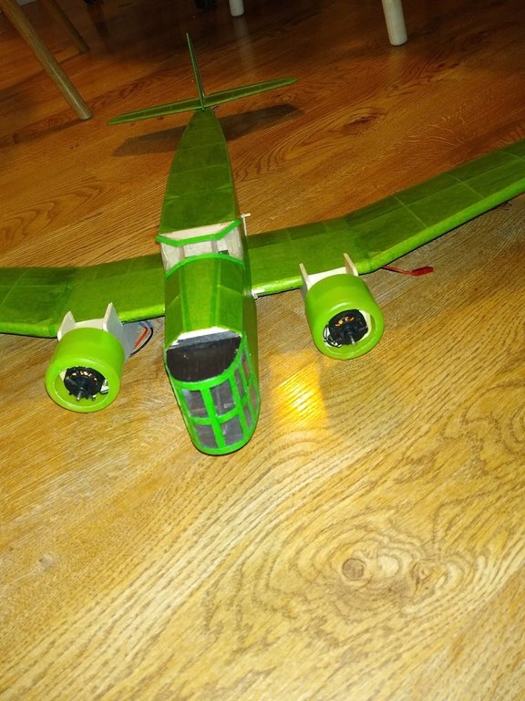

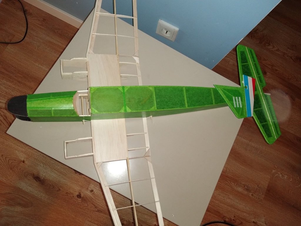

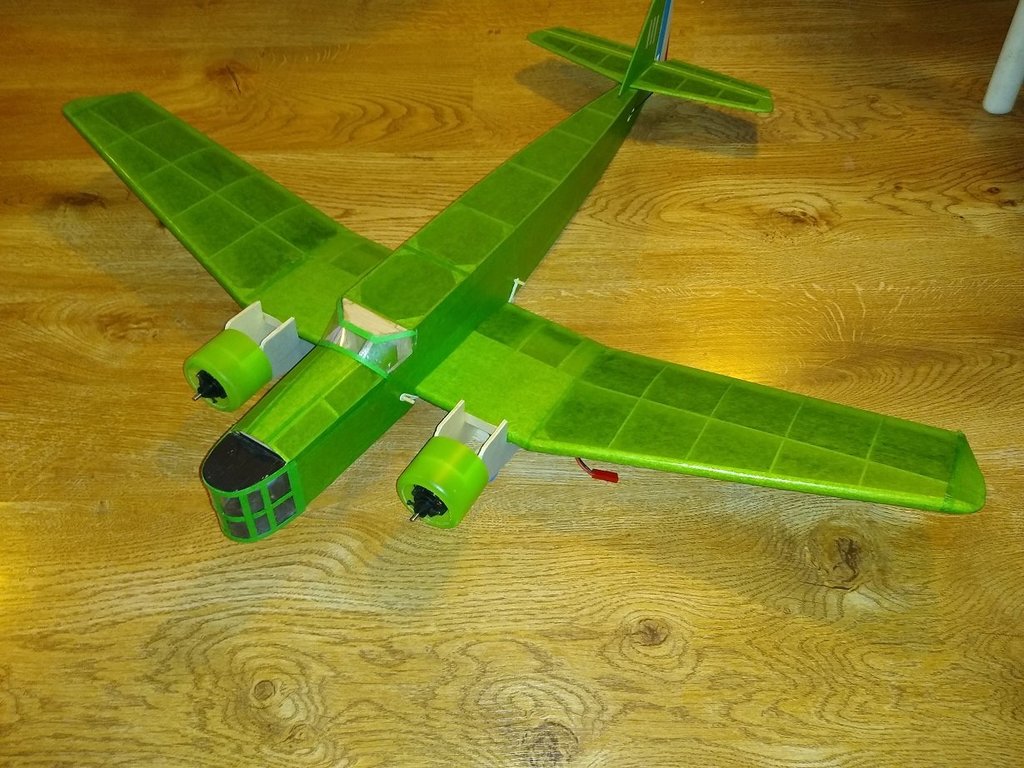

jethrotull Opublikowano 27 Stycznia 2020 Autor Opublikowano 27 Stycznia 2020 Waga na dziś: 195g. Została jeszcze bateria (48g) i odbiornik (7g), plus trochę drobiazgów. Planuję wagę do lotu ok 270g. W dniu 13.01.2020 o 15:54, poharatek napisał: Cudny brzydal Te "pterodaktyle" z lat 30-tych są urocze. Moi ulubieńcy to Farman 221 i Amiot 143 Teraz pewnie niektórzy koledzy, wróciwszy z latania swoimi Spitfire'ami i Mustangami googlują "Amiot 143" i zastanawiają się "co ci dwaj kolesie bredzą". A mi też się Amiot bardzo podoba, mój pierwszy plan to było właśnie jego budować a nie Blocha, ale trochę mnie przerażało podwozie. No i jeszcze Savoia-Marchetti S.M.79/84. Nawet znalazłem trzeci taki sam silnik, i teraz trochę żałuję że go nie wykorzystałem.
