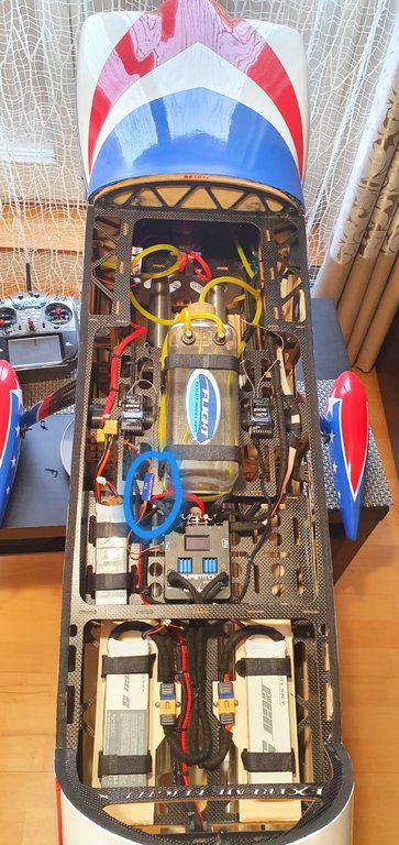

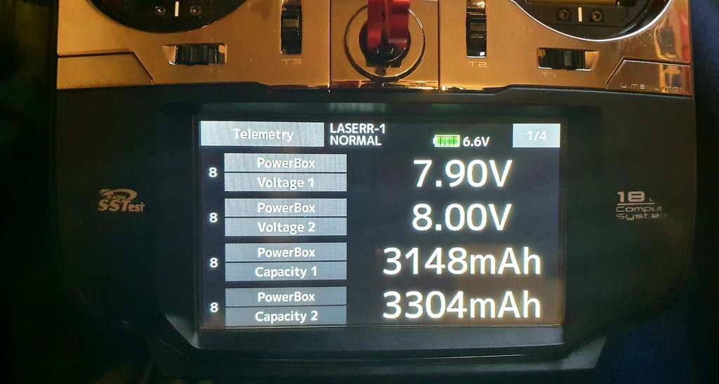

Mam w modelu też Powerboxa Competition SRS, do tego 2x 70008sb podłączone przez SBUSa, jesli chcesz mieć telemetrie to musisz miedzy powerboxa a odbiornik  wpiąć Teleconverter S-BUS 2.
PS. Można zbidnowac z 14sg 2 odbiorniki w tej samej modulacji FasstTest.
20200117_155758.thumb.jpg.b5b6f851f5d964d6d3e3629fa2c46dda.jpg20200117_155843.thumb.jpg.7f85acf02a1c6ff195b69b0cadb4c2fb.jpg
Dzięki Maćku za info. Wiem o telekonwerterze. Bardzo podoba mi się porządek w kabelkologii w Twoim modelu, normalnie wydrukuję i spróbuje odwzorować.
Pamiętasz może jaki rozmiar tych koszulek plecionych montowałeś?
