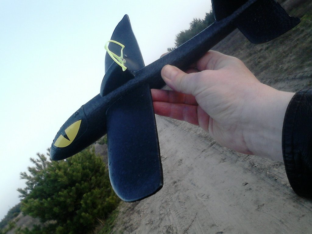

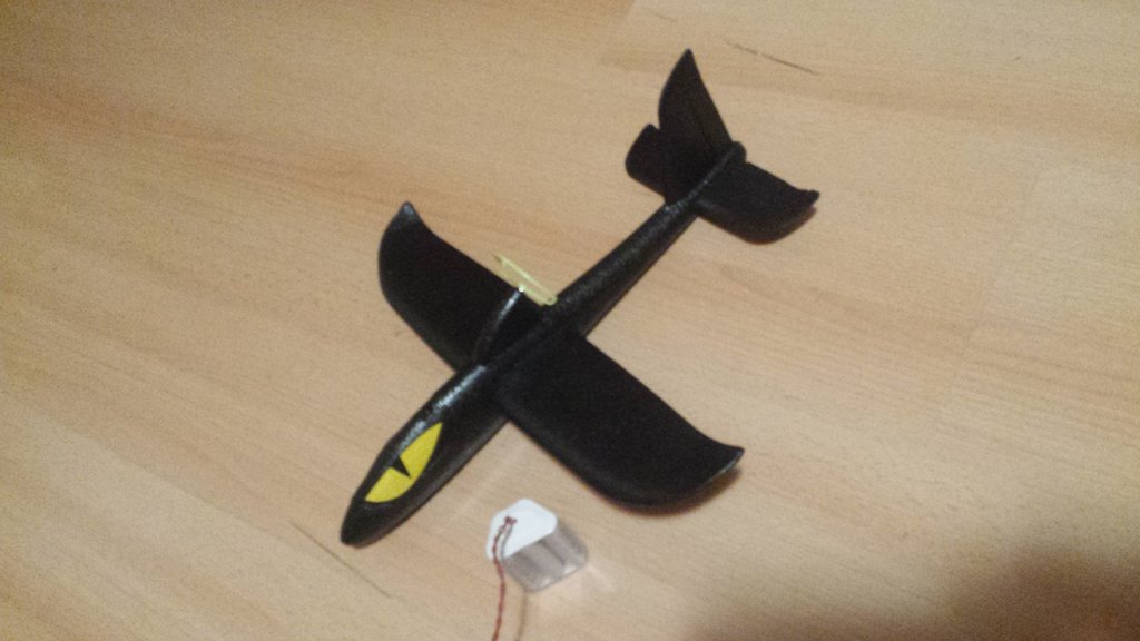

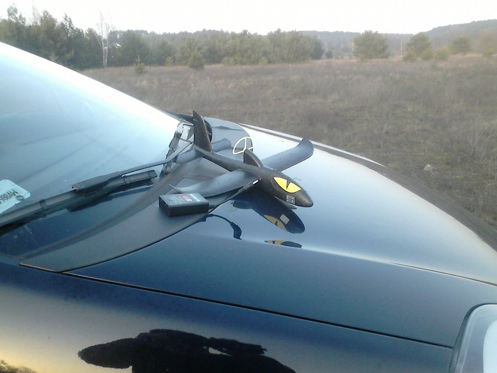

Skoro tak, to jeszcze jedna mała wstawka o miniszybowcu z zasilaniem "kondziorowym" !!! ?

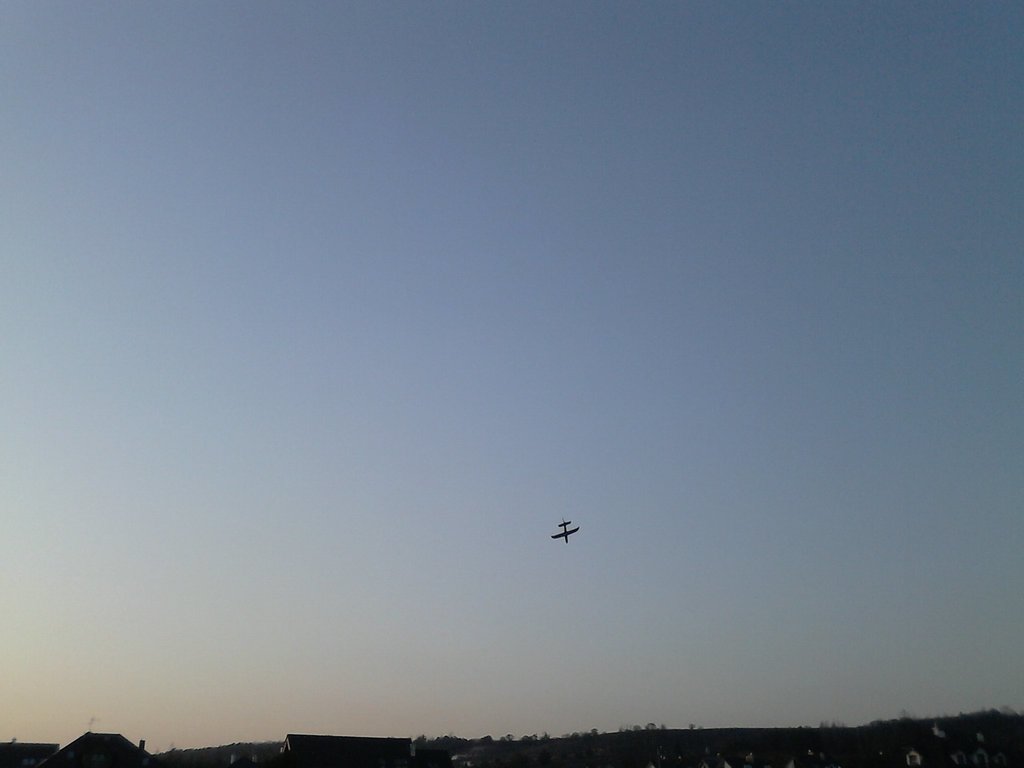

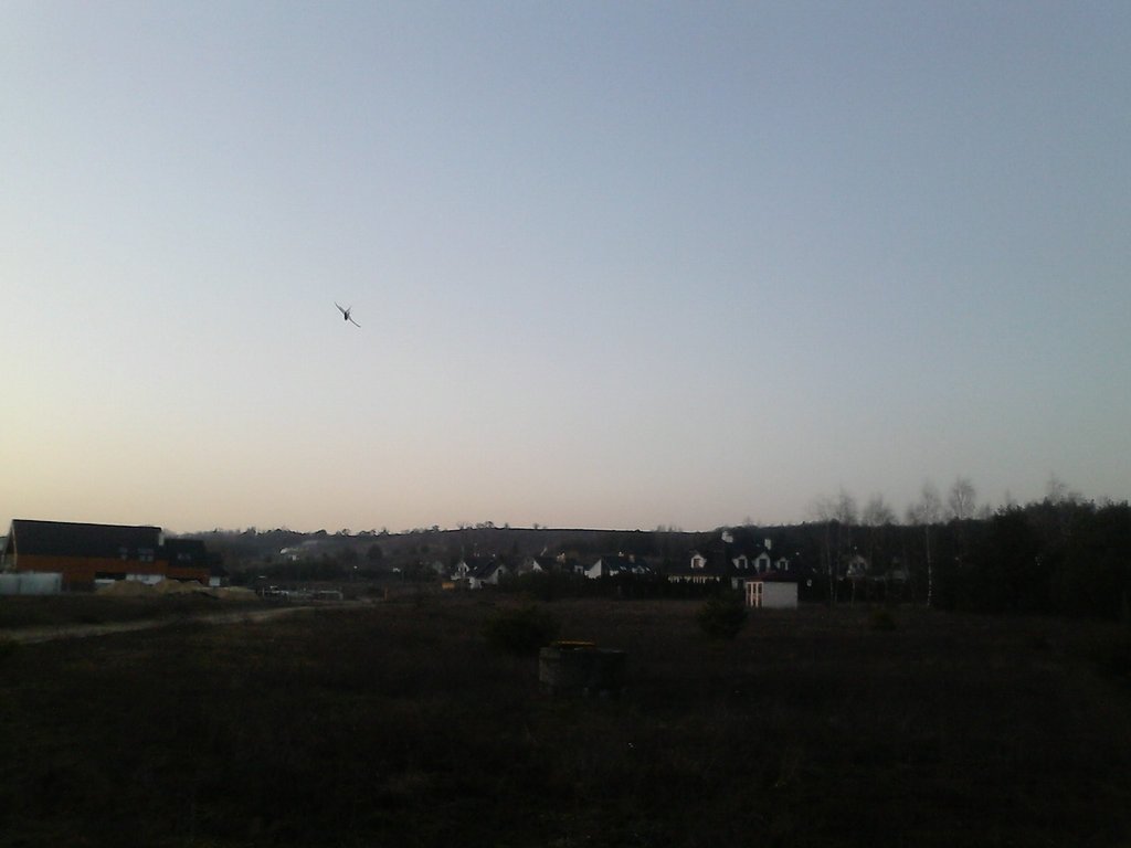

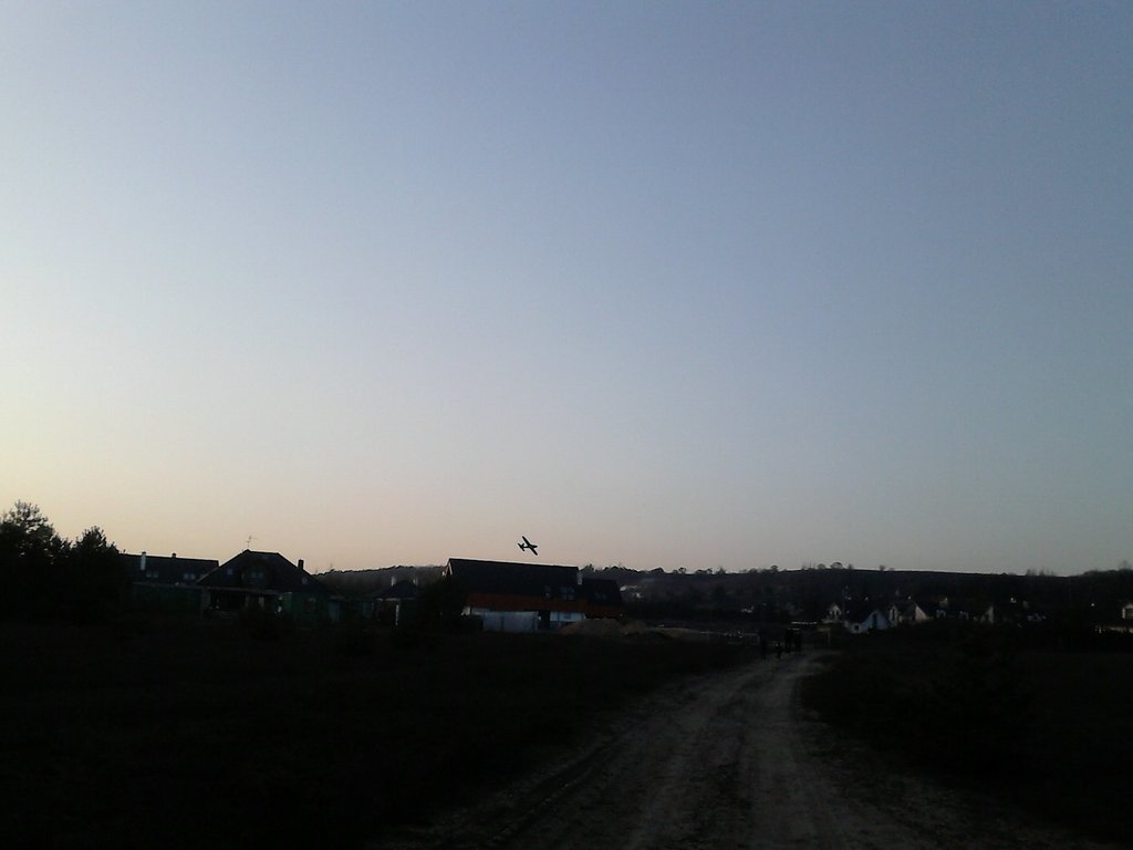

Otóż dzisiaj oblatałem tego depronowego mikrusa na łące, korzystając z ładnej, słonecznej i w miarę bezwietrznej pogody .
Pojemność kondziora nieznana ( zabudowany wewnątrz kadłuba bez możliwości podglądu), marka silnika "no name" ?jak to zazwyczaj z kraju środka, zasilanie ładowarki 3xAA tj. 4,5 V, czas ładowania 4/32 pacierza ?, tj 10 sekund.
Parametry zanotowane w czarnej skrzynce po wstępnej regulacji :
      - waga gotowego do lotu ok. 19 - 20 g,
      - osiągnięty pułap max. ok 10 m,
      - osiągnięty czas lotu w krążeniu silnikowym ok 25 sekund,
      - osiągnięty czas pracy silnika na jednym ładowaniu kondensatora  ok 45 sekund ( dogorywał już na ziemi bez mocy sprawczej) ,
      - regulacja początkowa wymaga trochę uwagi i doważenia dziobu dwoma lub trzema wiatrówkowymi śrutami stalowymi BB kal. 4,5 mm ,
      - pojazd prawie niezniszczalny z dużą odpornością na kretobicie, dostarcza sporo zabawy i frajdy z lotów   ?,
      - wypuszczenie do lotu wymaga uwagi i  koordynacji ruchów  z którą mniejsze dzieci ( o ile planujecie sprawić im takiego lataka) mogą sobie na początku nie radzić - ale trening czyni mistrza, tym bardziej że nie ma obaw o zniszczenie po kolizji z matką ziemią, no chyba że się go zdepnie ?!!
W sumie całkiem fajna zabawa i duże możliwości do zaadaptowania napędu dla potrzeb modelarskich !
Popracuję nad nim jeszcze - trzeba między innymi dodać klapkę regulacyjną na skrzydle i stateczniku - zalecana przez producenta zestawu regulacja poprzez skręcanie powierzchni płatów i statecznikow z uwagi na bardzo elastyczne właściwości materiału użytego do budowy (samopowrót do pierwotnego kształtu) jest nietrwała i wymaga stałej korekcji.
Jak się wyreguluje wyważenie i krążenie lata bardzo fajnie, można za nim trochę pobiegać po łące i "zbić masę"? !! ?
Jedna uwaga - model należy wypuszczać płaskim torem, pod niewielkim kątem ( potem i tak ładnie się wznosi) - inaczej ma tendencje do zadzierania i pompowania, może nawet wywinąć pętlę  !!
Film z lotów przy okazji bo nie było komu nakręcić !!
