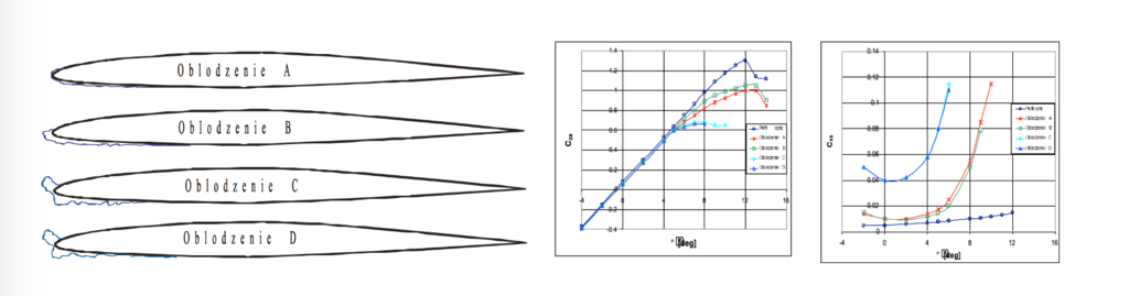

Temat się już gdzieś pojawił na Forum, ale przez niektóre osoby został prawie wyszydzony.
Moim zdaniem problem ten może kogoś dotknąć, ob y nie boleśnie, zwłaszcza w lotach BVLOS i FPV.
Zamieszczam wyniki badań z WAT wykonane w tunelu z możliwością stworzenia warunków oblodzenia.
Niebezpieczeństwo:
  • wzrost prędkości przeciągnięcia (zmiana charakterystyki profilu, na praktycznie nieznaną, wzrost masy);
  • zatkanie czujników;
  • odwrotne działanie sterów
  • kraksa (gdzieś tam i szkody)
Zamieszczam też fajne opracowanie w pdf.
I to nie jest problem Skandynawii, czy innych północnych krajów.

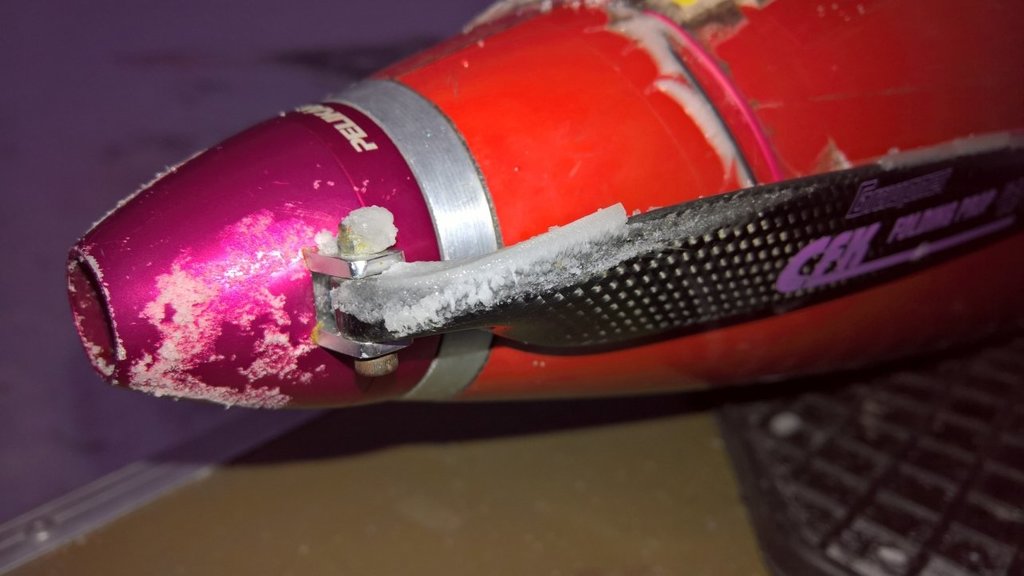

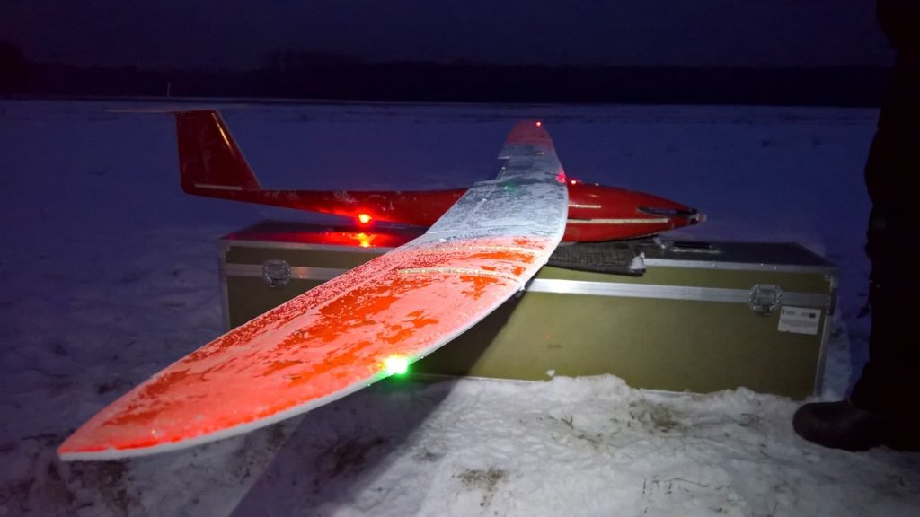

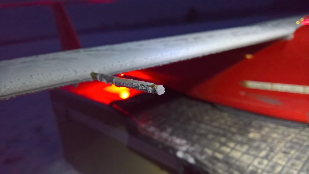

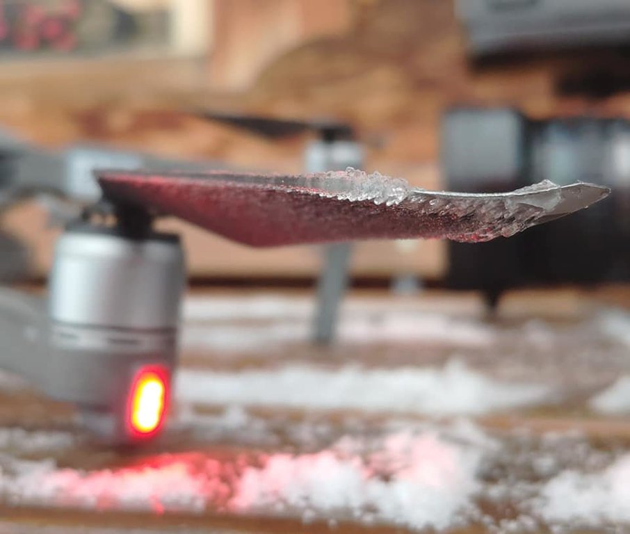

Niestety nas maluczkich oblodzenie też dotyczy. Poniższe przykłady rozwiewają wątpliwości, choć nie są to zdjęcia typowych modeli.
Oczywiście modelarzy dotyczy to mniej. Raz, że czas lotu krótszy niż profesjonalnych BSP, a dwa że modelarz przeważnie nie pcha się do latania w tak parszywą pogodę. Jednak zjawisko może wystąpić i czasem warto się nad tym zastanowić. Polecam stronę z mapkami pogodowymi: http://awiacja.imgw.pl/index.php?product=obl
Zdjęcia zaczerpnięte z netu:

A to przydarzyło się "mojemu" samolotowi. Jakieś 45 minut lotu, wysokość 120m, prędkość ok 65km/h czyli typowe parametry lotu również dla modelu. W trakcie lotu prędkość wskazywana przez "pitotkę" była prawidłowa, pomimo że była niemal całkowicie zatkana, natomiast wysterowanie silnika było coraz wyższe dla utrzymania tej samej prędkości. Podczas ostatniej fazy lądowania samolot był dziwnie "szybki" i nie chciał się wyhamować w trakcie wytrzymania, tak jak zwykle.
