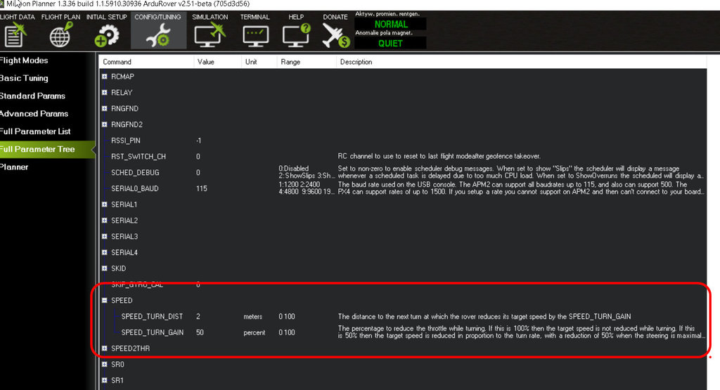

damix181 Opublikowano 25 Lutego 2020 Autor Opublikowano 25 Lutego 2020 Byłem wczoraj nad wodą przetestować tryb RTL działa wszystko bez zarzutu łódka wraca do brzegu elegancko. Dziękuję bardzo za pomoc Markowi i Andrzejowi Zastanawia mnie czy można ustawić aby łódka przed osiągnięciem celu na wodzie mogła zwolnić powiedzmy 3 metry przed osiągnięciem celu.
maxiiii Opublikowano 25 Lutego 2020 Opublikowano 25 Lutego 2020 Jest już to w ustawieniach i można to zmieniać. W standardzie jest to 50% prędkości chyba na 1 metr przed zatrzymaniem ale nie pamiętam nazwy tego parametru jak w wolnej chwili przeflaszuje apema to mogę podać.
damix181 Opublikowano 25 Lutego 2020 Autor Opublikowano 25 Lutego 2020 Ok poszukam jak będę w domu, a samą odległość 1m też da się zmienić powiedzmy do 3m albo 5m.
