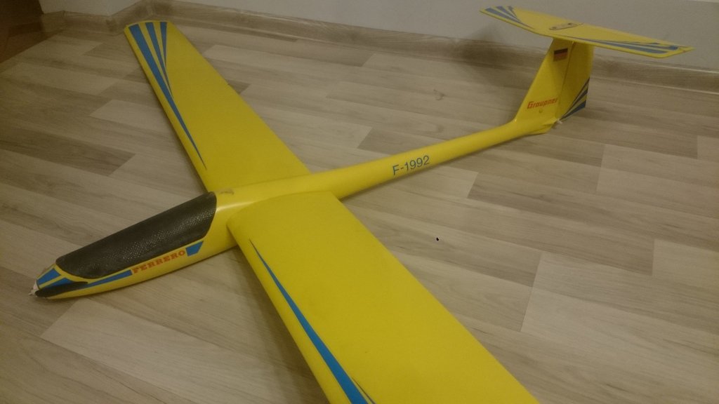

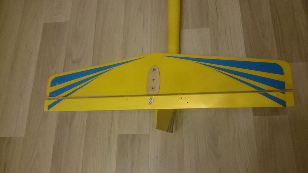

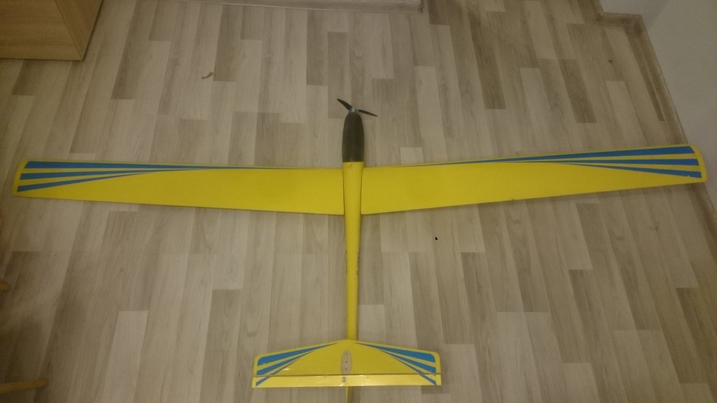

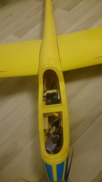

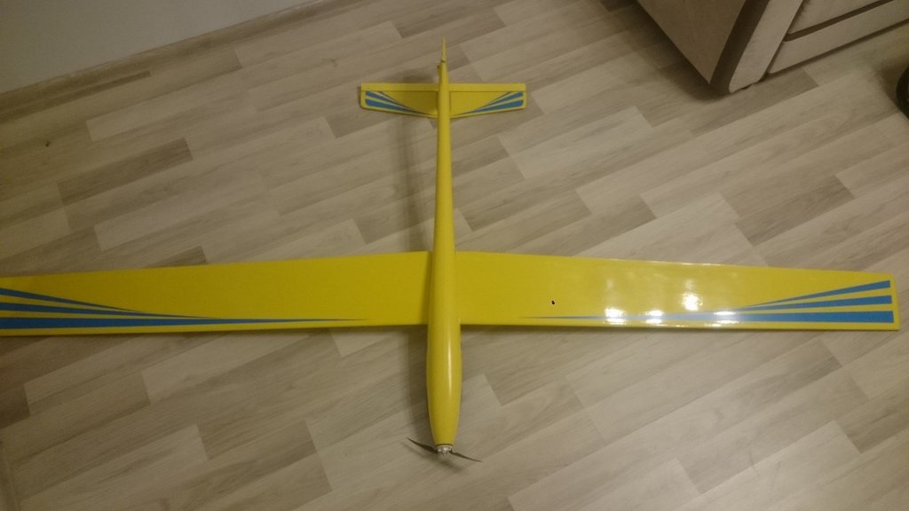

JANTAR87 Opublikowano 23 Lutego 2020 Opublikowano 23 Lutego 2020 Dzień dobry, cześć , Niedawno zostałem obdarowany motoszybowcem od Znajomego Na zdjęciach jeszcze z silnikiem i reglem. Ale otrzymałem go już tylko z serwami. Jak mówił silnik był zbyt słaby żeby go uciągnąć poza tym śmigło było jakieś mikroskopijne i jak go kupił tak praktycznie przeleżał kilka lat na półce. Waga wynosiła około 1500g (z serwami, reglem i silnikiem) bez akumulatora. Rozpiętość 2400mm. Myślałem żeby go odświeżyć nową folią, dorobić lotki i jakiś napęd wstawić ale pytanie czy warto ?
Konrad_P Opublikowano 23 Lutego 2020 Opublikowano 23 Lutego 2020 Zawsze warto. Jeśli model nie ma uszkodzeń na dźwigarach lub na kadłubie to odświeżenie i dopracowanie szczegółów da modelowi nowe życie. Model do takiego rekreacyjnego fajnego latania przy nodze.
JANTAR87 Opublikowano 23 Lutego 2020 Autor Opublikowano 23 Lutego 2020 Uszkodzeń na kadłubie nie ma. Gniazda bagnetów w skrzydłach siedzą ciasno a przez poszycie nie widać aby coś tam się działo. Z akumulatorem ważyć będzie niemało ale wymienię serwa na mniejsze i może dźwigary na węglowe? To pozbędę się paru gram. Jaki napęd i śmigło byście polecili żeby uciągnął 1700gr?

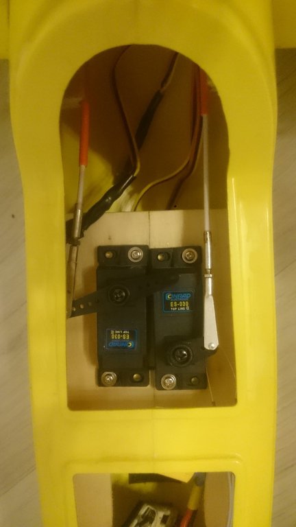

Konrad_P Opublikowano 23 Lutego 2020 Opublikowano 23 Lutego 2020 Robert serwa do takiego modelu to maks 2kg wystarczy na wysokość a na kierunek może być nawet 1,5kg. Zdecydowanie proponowałbym wyciąć mu lotki. Od razu będzie bardziej zwrotny i przyjemniejszy w pilotażu. Jak zerwiesz folie to zobaczysz co i jak ale moim zdaniem nie powinno być wycięcie lotek takie trudne. Problem tylko z doprowadzeniem kabelków no ale zobaczysz jak pozbędziesz się folii. Silnik hmm... przed momentem rozmawiałem właśnie z Marcinem na temat silnika do jego modelu i on wynalazł coś takiego. https://www.topmodelcz.cz/index.php?&desktop_back=eshop&action_back=&id_back=0&desktop=eshop&action=zbozi_detail&id=162452 Tani nie jest ale do Twojego modelu będzie idealny. Ale jeśli ma być low cost to ten będzie równie dobry tyle że trochę cięższy http://www.nastik.pl/g2-ray-c35421000-p-6332.html
JANTAR87 Opublikowano 23 Lutego 2020 Autor Opublikowano 23 Lutego 2020 Dziękuję za odpowiedź co do napędu. Z lotkami, serwami itd nie będzie problemu. Za to nie wiem jak zabrać się za bagnety, żeby pozbyć się stalowych. Można by dać aluminiowe ale czy dużo się zaoszczędzi na wadze? Natomiast węglowych nie wygnę a robiąc jakąś bazę do ich montażu w kadłubie stracę zaoszczędzoną wagę.

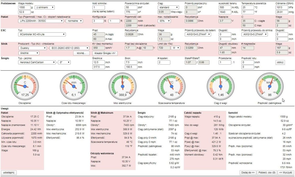

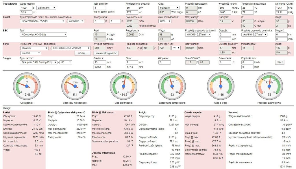

sbogdan1 Opublikowano 23 Lutego 2020 Opublikowano 23 Lutego 2020 Robert jeśli mogę coś podpowiedzieć to miałem ten silnik w Funrey_u 1700g http://www.nastik.pl/dualsky-2826c-kv850-p-5747.html i bez problemu dawał radę. Pozwoliłem w eCalcu zrobić symulację zakładając wagę 1500g + śmigła Graupner 13x7 + pakiet 3s 2200mAh http://www.nastik.pl/folding-prop-13x7-p-1737.html Wyszło bardzo przyzwoicie Ewentualnie z innymi śmigłami Aeronauta 12.5 x 7.5
koma22 Opublikowano 23 Lutego 2020 Opublikowano 23 Lutego 2020 7 godzin temu, sbogdan1 napisał: Dokładnie Rafał jest taka wersja silników Dualskiego. Moim zdaniem pokpili trochę sprawę bowiem jest fajna seria no ale zachciało się im 6mm wału zamiast 5mm. Oczywiście patrzę pod swoim kątem. Jeśli bardzo Ci zależy na mniejszej średnicy w miejscu mocowania śmigła to prześlij mi wał i przerobimy /przeszlifujemy/ końcówkę na średnicę 5mm.Małe miki;-)).
JANTAR87 Opublikowano 24 Lutego 2020 Autor Opublikowano 24 Lutego 2020 11 godzin temu, sbogdan1 napisał: Robert jeśli mogę coś podpowiedzieć Dziękuję Ci Bogdanie za szczegółową analizę napędu, mam nadzieję, że i innym szukającym odpowiedzi też się przyda Mam tylko jedno pytanie, w eCalc w wierszu PAKIET, waga wynosi 56g ale zakładam, że to jest skorygowane w kolumnie WAGA NAPĘDU gdzie jest 410g. Wówczas by się zgadzało. Pakiet około 260g+ silnik 110g + regulator 50g. Tak na oko

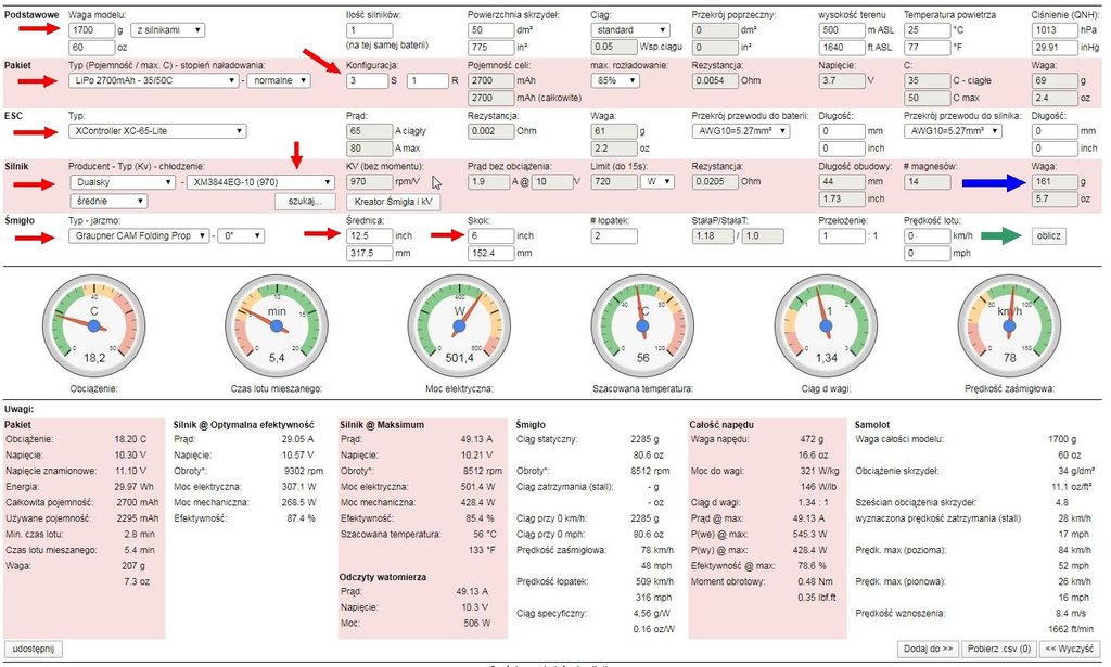

sbogdan1 Opublikowano 24 Lutego 2020 Opublikowano 24 Lutego 2020 Cześć ... Waldek dziękuję za propozycję, jak skuszę się na ten napęd to nie omieszkam skorzystać z propozycji. Ewentualnie dobrać kołpak z mocowaniem na 6 mm. Zrobiłem kilka symulacji tego silnika XM3844EG-10 w eCalcu i wypada bardzo przyzwoicie. Jak będę u Grześka to muszę go obejrzeć. Póki co dziękuje Ci raz jeszcze za propozycję. Robert nigdy nie zwracałem na to uwagi wszak liczba ta ma się ni jak do wagi pakietu, tym bardziej że pakiety różnych firma maja inną wagę. Noo powiedzmy że są wagowo zbliżone do siebie, ale szczerze powiem nie mam pojecie skąd to wzięli w eCalc_u. Być może czegoś nie wiem. Co do samego programu słowa złego nie powiem, oblicza dość dobrze. Po otwarciu programu ja podstawiam w okienkach swoje parametry które mnie interesują a reszta uzupełnia się wg. algorytmów programu. Część okienek podświetla się na szaro, tu już nic nie zmienimy, natomiast w białych można dokonać zmiany. Ja tego już nie robię. Akurat waga silnika zgadza się z tym co podaje producent - zaznaczyłem na niebiesko. Klikamy ,,oblicz,, i dostajemy wynik, jeśli program wykryje źle podstawione parametry informuje alertem w postaci czerwonych bądź niebieskich napisów. Uff rozpisałem się ale to tak na marginesie. Jeśli chcesz dokładnego pomiaru zważ model z wagą nowego silnika dodaj wagę ESC + pakietu i podstawimy to w programie. Zobaczymy co wyjdzie. Pozdrawiam... Chciałem jeszcze zaznaczyć - osobiście preferuję że ma być żwawo, mocno, bez stękania przy wznoszeniu na pułap. Nie każdy musi się z tym zgodzić, nikogo nie namawiam na taki czy inny dobór podzespołów, być może ktoś woli bardziej lajtowo
JANTAR87 Opublikowano 24 Lutego 2020 Autor Opublikowano 24 Lutego 2020 9 godzin temu, sbogdan1 napisał: osobiście preferuję że ma być żwawo, mocno, bez stękania przy wznoszeniu na pułap. I w to mi graj ?
