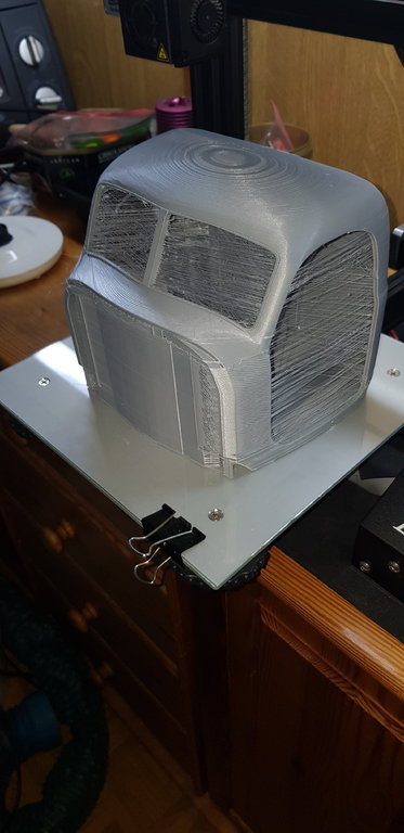

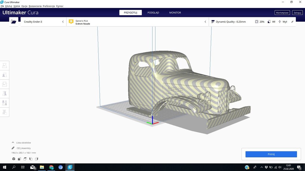

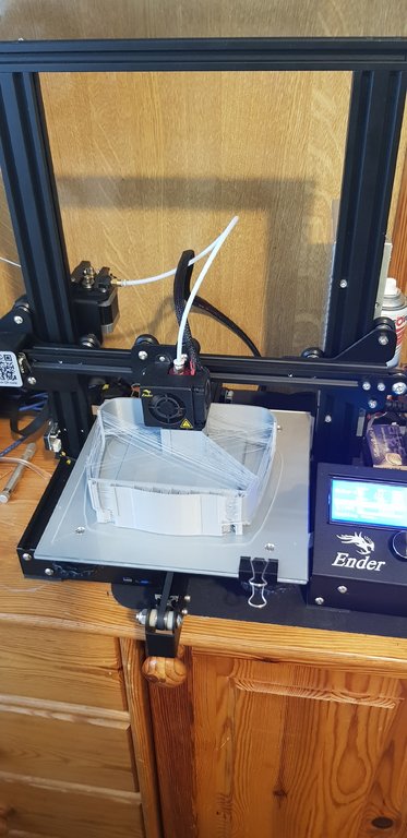

Samą kabinę zassałem z internetu - jako element gotowy do wydruku. Resztę rzeczy - mocowania, przeróbki itp - musiałem zaprojektować sam.
Kolejno wziąłem się za druk.

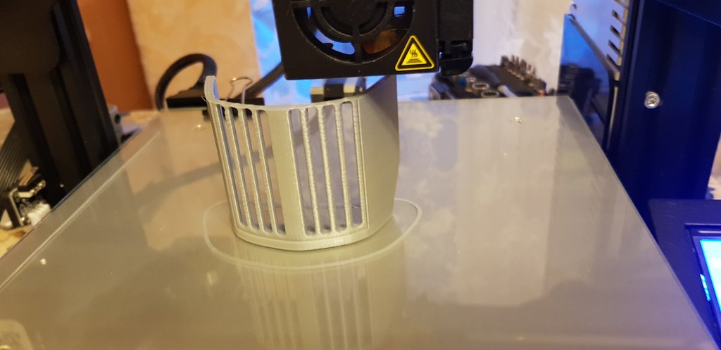

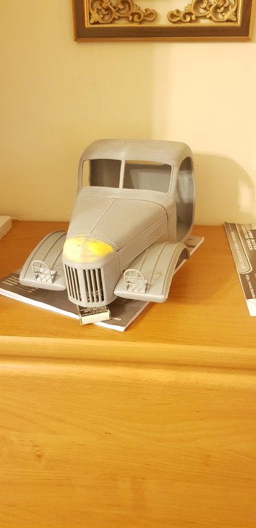

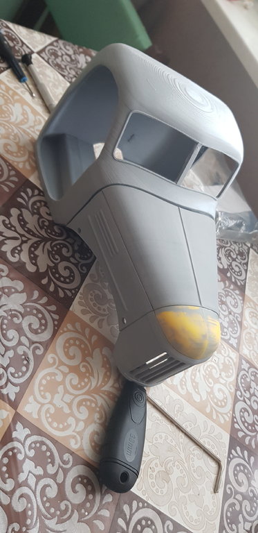

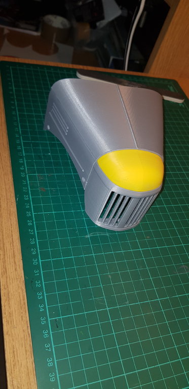

No i prawie gotowa kabina:

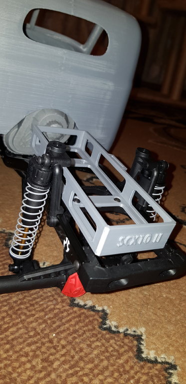

A teraz przeróbki podwozia pod tą budę:

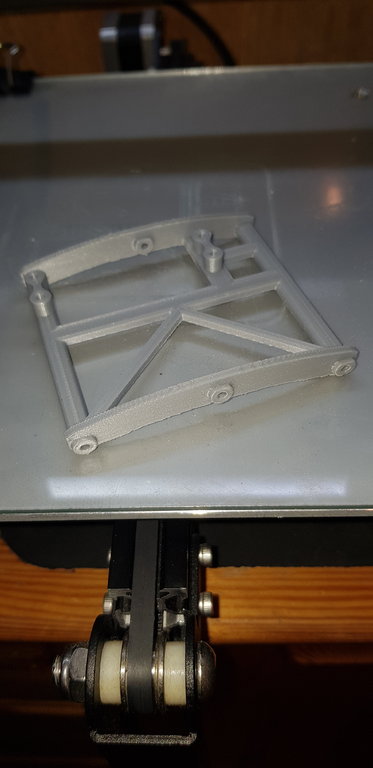

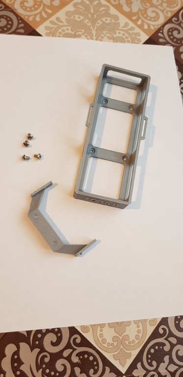

1. Pojemnik na baterię - umieszczony płasko. Na zdjęciach poniżej jeszcze wersja z pakietem z tyłu, ale już zrobiłem projekt na ułożenie pakietu jednak z przodu - żeby obciążyć jednak przód (ważne do jazdy trialowej)
2. Mocowanie serwa - umieszczone wraz z mocowaniem zderzaka a serwo jest umocowane poprzecznie.
3. zbędne okazały się niektóre elementy z zestawu. Trzeba było zaprojektować i wydrukować właściwe.

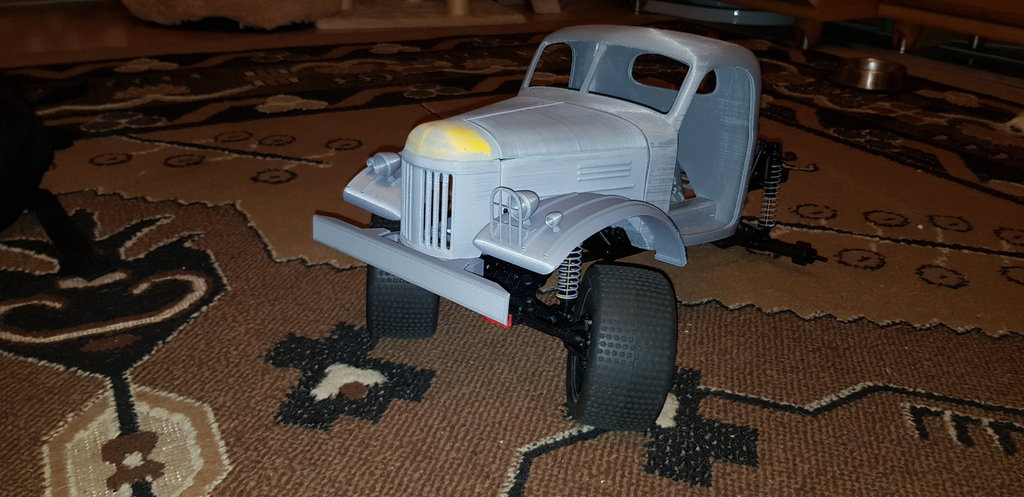

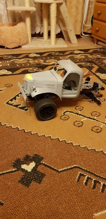

No i ogólny - początkowy widok modelu. Koła są założone do pomiaru - docelowo będą odpowiednie do tego pojazdu :)
