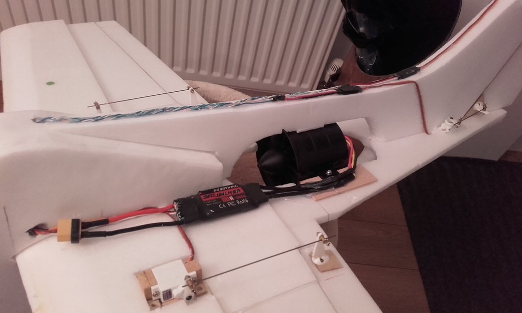

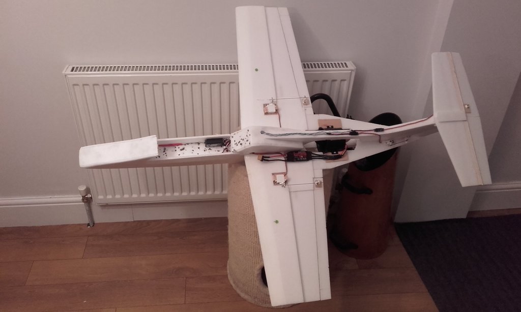

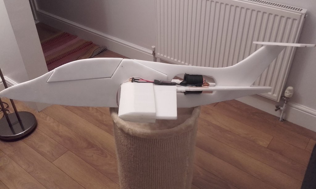

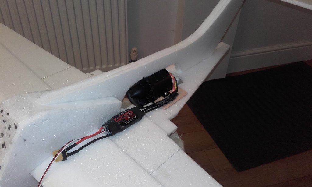

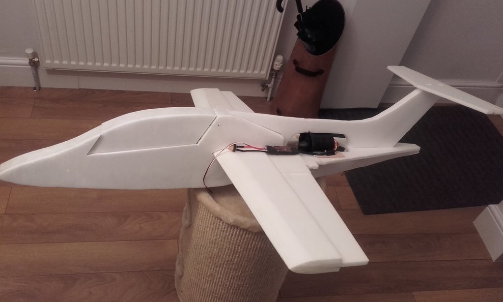

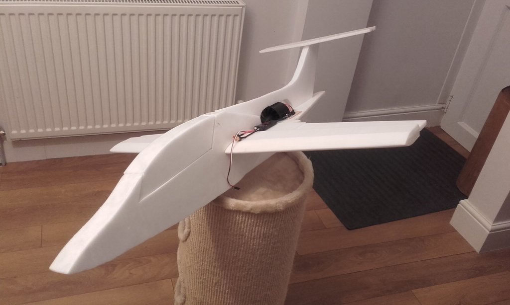

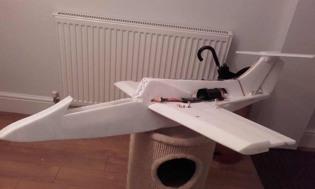

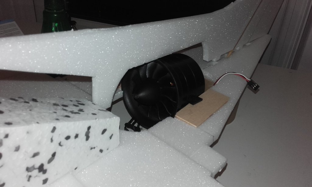

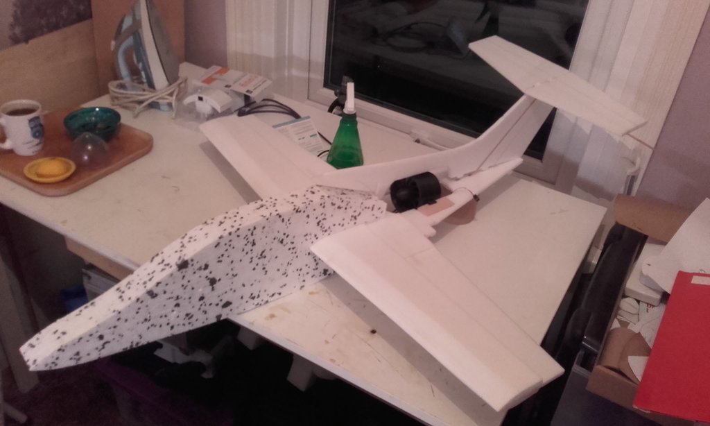

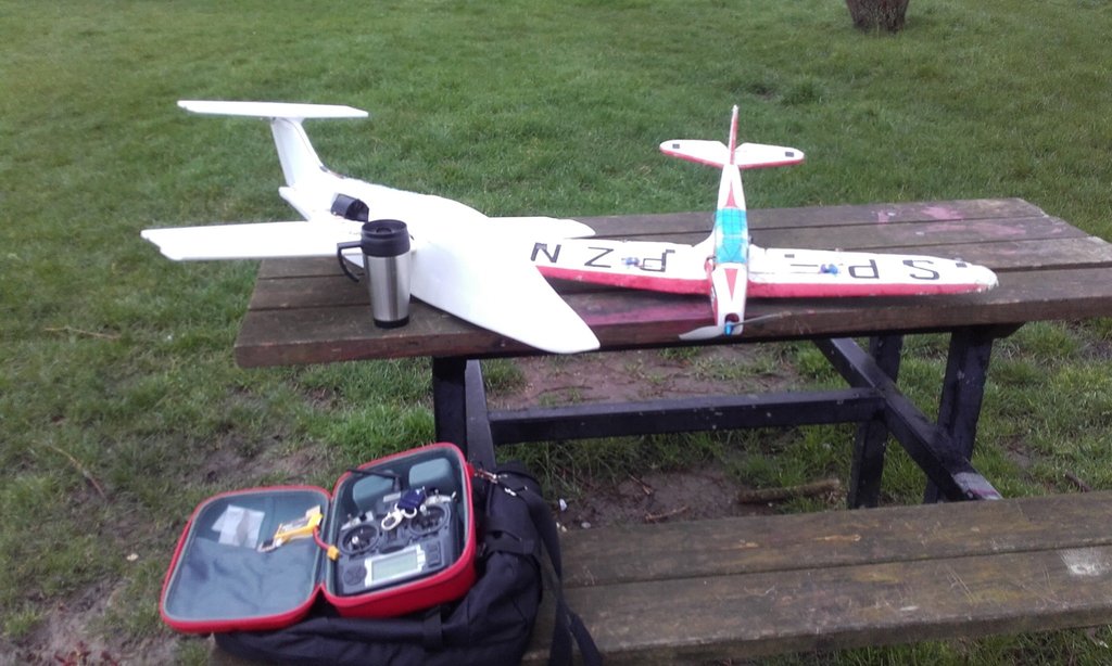

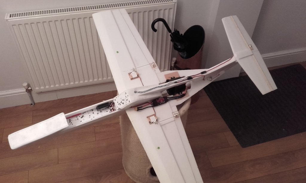

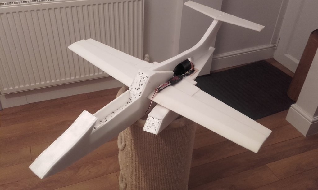

Jeszcze na przełomie roku popełniłem takiego prostego trenera z napędem EDF. Jednak ze względu na szalejące ostatnio wiatry nie było dane mi go oblatać. Dzisiaj wykonałem pierwsze loty. Model lata dobrze i wydaje mi się, że będzie dobrą platformą do zapoznania się z zachowaniem modeli EDF.
Całość do pobrania jest na rc groups forum
https://www.rcgroups.com/forums/showthread.php?426281-Another-RFB-Fantrainer-Park-Flyer
Plany powiększone do 150%
https://www.rcgroups.com/forums/showthread.php?426281-Another-RFB-Fantrainer-Park-Flyer/page13
Plany na stronie rosyjskiej
http://rcplans.ru/fantrainer/
Normalnie plany narysowane zostały pod EDF 50mm, ale można też pobrać plany dla EDF 90mm (powiększone do 150%).
Ja zdecydowałem się na plany powiększone i zabudowanie EDF 70mm, zasilanie pakiet 4S, 3000mAh.
Kadłub wykonałem z depronu 9mm i dwie warstwy 6mm. skrzydła to profil kFm 4 depron 9mm na stopień.
Część dziobowa to klocek styropianowy oklejony depronem 6mm.
Masa do lotu to 980g.
