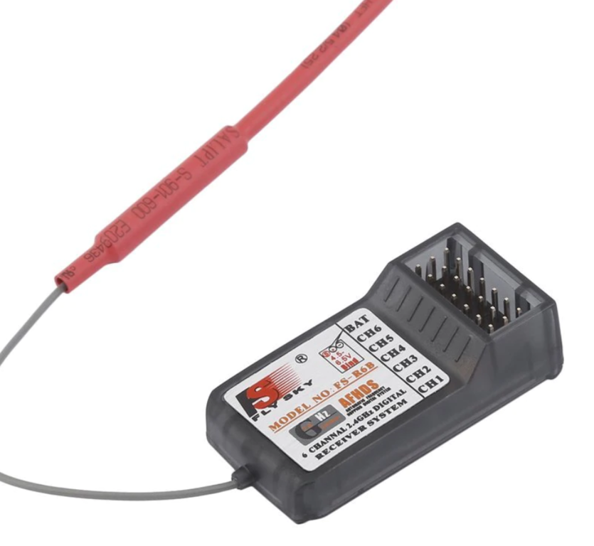

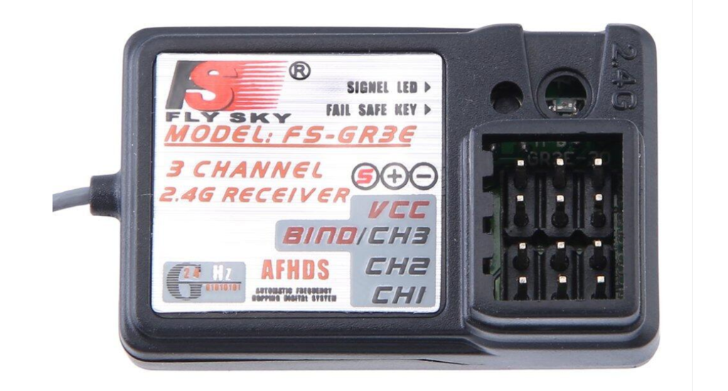

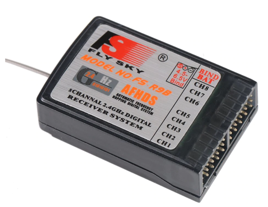

Nowicjusz1 Opublikowano 10 Sierpnia 2020 Autor Opublikowano 10 Sierpnia 2020 Sprawdziłem napięcie na wyjściu z regulatora i jest tam 12 v. Na wyjściu na silnik i na odbiornik. Domyślam się że odbiornik i serwo są uszkodzone. Czy trzeba kupić odbiornik tej samej firmy co nadajnik czy mogę go zastąpić innym.
Bodzioch Opublikowano 10 Sierpnia 2020 Opublikowano 10 Sierpnia 2020 Ważne abyś kupił odbiornik w systemie AFHDS bo w takim to radio pracuje. Może być HK ,TGY lub FS. Spaliłeś regulator bo zapewne podłączyłeś odwrotnie zasilanie nawet na chwilę. Zawsze po czymś takim trzeba sprawdzić czy napięcie z BECa jest 5V. Unikniesz dodatkowych wydatków. Sprawdź jeszcze odbiornik zasilając go z 4 paluszków może wytrzymał, czasem cuda się zdarzają.

Francka Opublikowano 10 Sierpnia 2020 Opublikowano 10 Sierpnia 2020 Te odbiorniki pracują z tą aparaturą.
