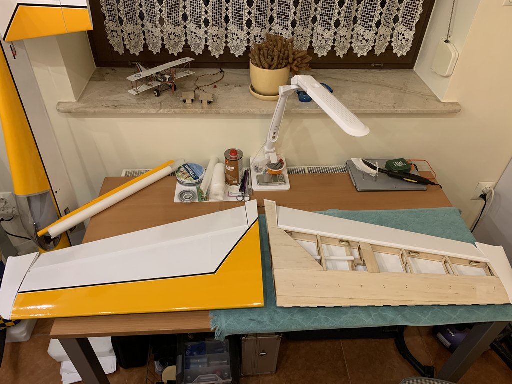

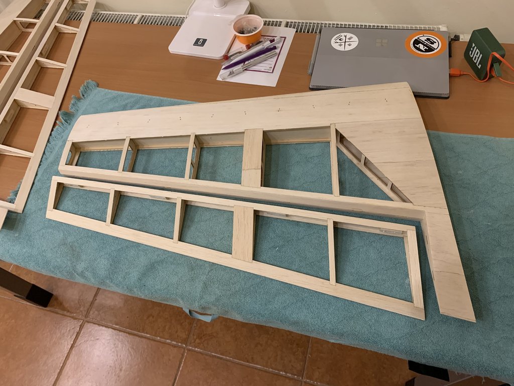

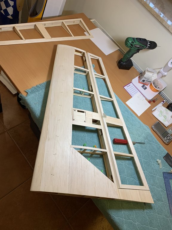

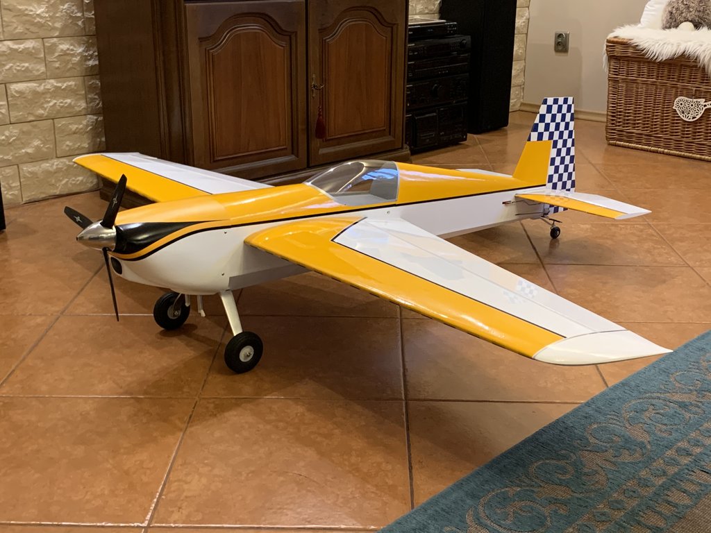

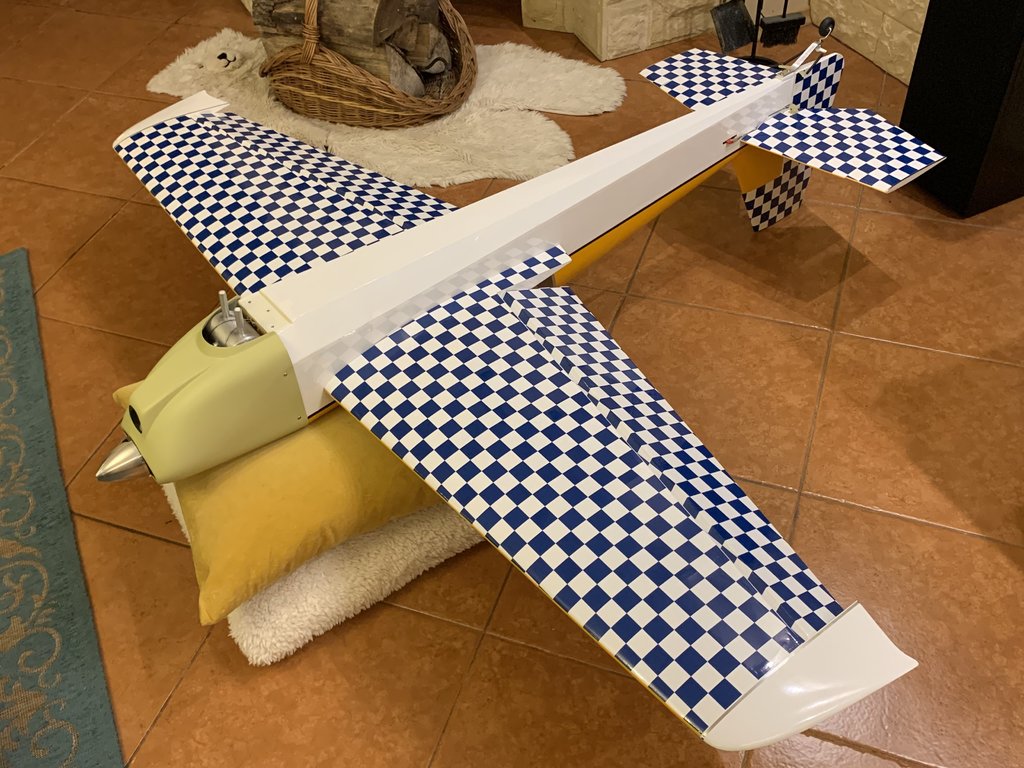

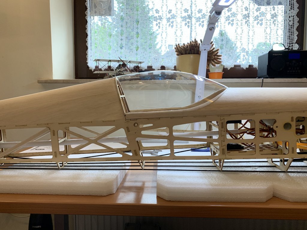

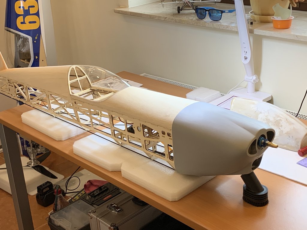

jetfan Opublikowano 16 Marca 2020 Opublikowano 16 Marca 2020 Szanowi, Ponieważ aktualnie tak się porobiło, że mam trochę czasu więc wziąłem się za kończenie modelu, który czekał na to wiele miesięcy czyli Extra 260 wg projektu Sławka ADW. Do dokończenia zostało jeszcze podłączenie lotek, podwozie główne, pomalowanie maski oraz dokończenie instalacji elektrycznej i paliwowej. Generalnie fajny model powstał a najlepsze jest to, że w razie dzwona wszystkie części mogę sam wyprodukować :) A, info nt silnika: klasyk czyli MVVS 12ccm (żarówka) z tylnym wydechem, z tłumikiem zrobionym przez Nester'a - naprawdę super wykonanie, polecam. Czyli oblot wiosną :) 3

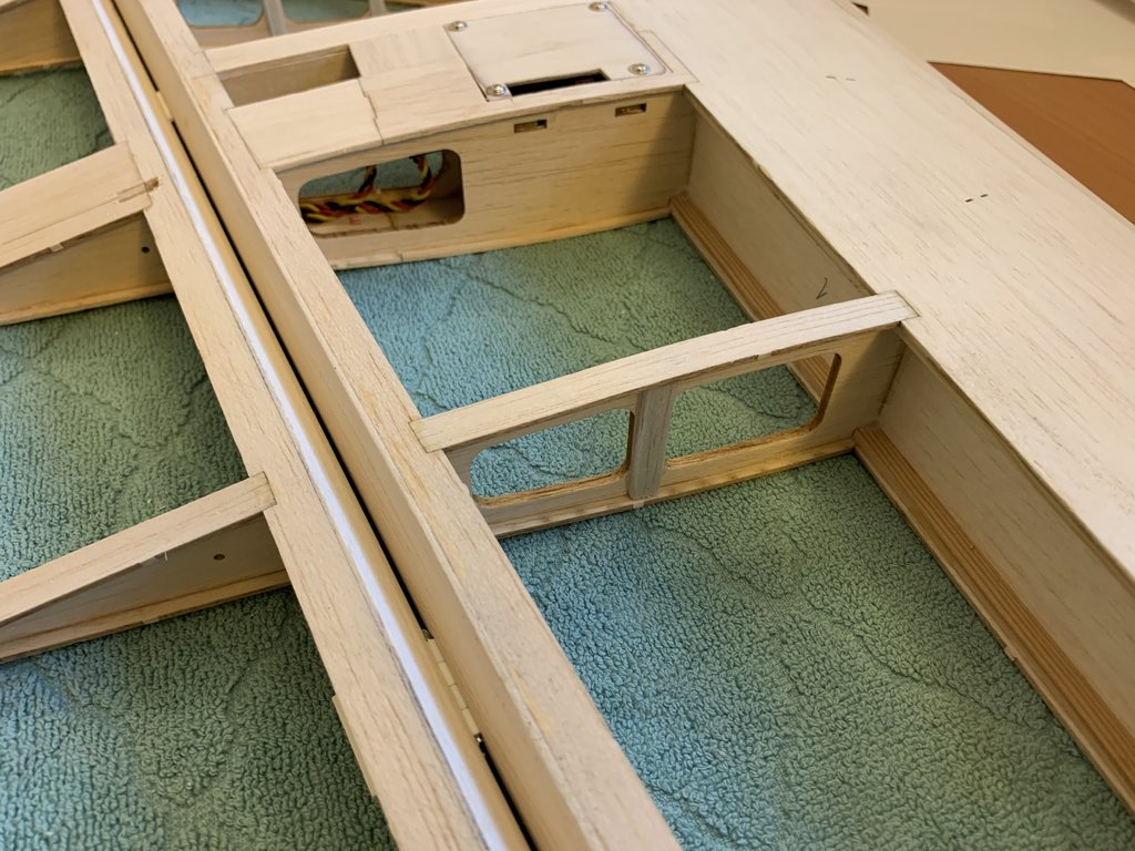

jetfan Opublikowano 10 Kwietnia 2020 Autor Opublikowano 10 Kwietnia 2020 Powoli, bardzo powoli a wręcz asymptotycznie zbliżam się do zakończenia, wyliczyłem, że SC powinien być w okolicy 120 mm od krawędzi natarcia skrzydła przy kadłubie. Czy ktoś z P.T. Kolegów może to zweryfikować/potwierdzić? To pytanie oczywiście do osób, które już ten model zbudowały chociaż nie wiem czy jest ktoś taki bo innej relacji nie znalazłem.

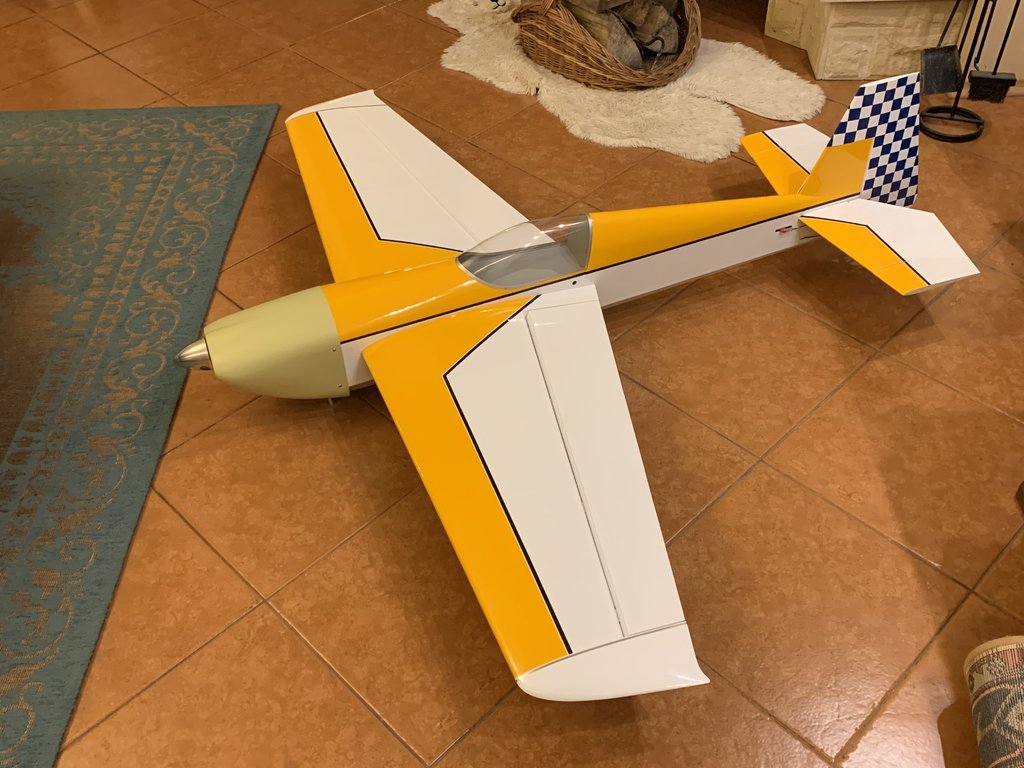

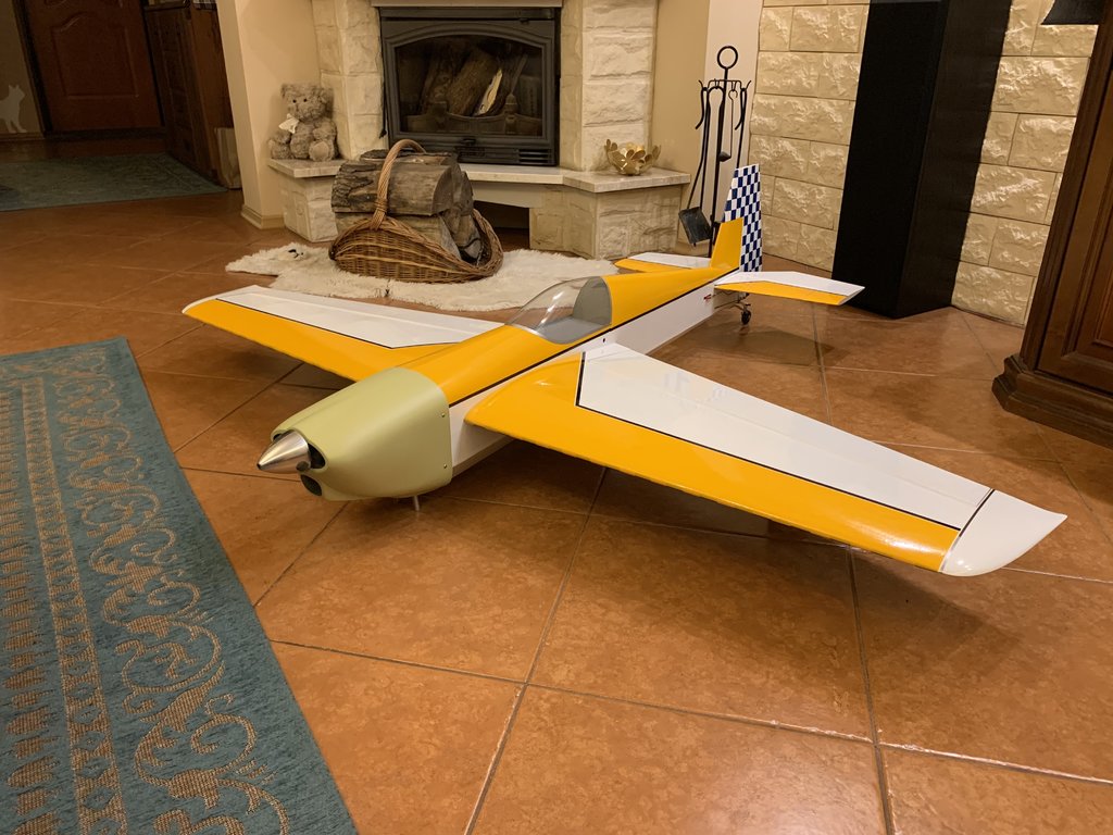

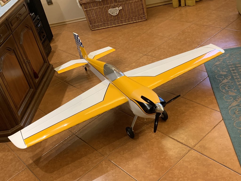

jetfan Opublikowano 20 Kwietnia 2020 Autor Opublikowano 20 Kwietnia 2020 Prawie skończyłem, jeszcze tylko lakierowanie maski na połysk + ew. jakieś napisy, wyważenie i koniec strasznie jestem ciekaw jak będzie latać, przy okazji liczenia SC okazało się, że skrzydła mają powierzchnię 60dcm więc trochę się obawiam efektu 'gazety', zobaczymy...
jetfan Opublikowano 21 Kwietnia 2020 Autor Opublikowano 21 Kwietnia 2020 Wczoraj zważyłem model w stanie gotowym do lotu, wyszło 3313 g z pustym zbiornikiem (zbiornik pojemności ok 350ccm). Na model tej wielkości to raczej dobry wynik. Obciążenie pow skrzydła = 55,3 g/dm, nie jest źle, myślałem, że będzie więcej.

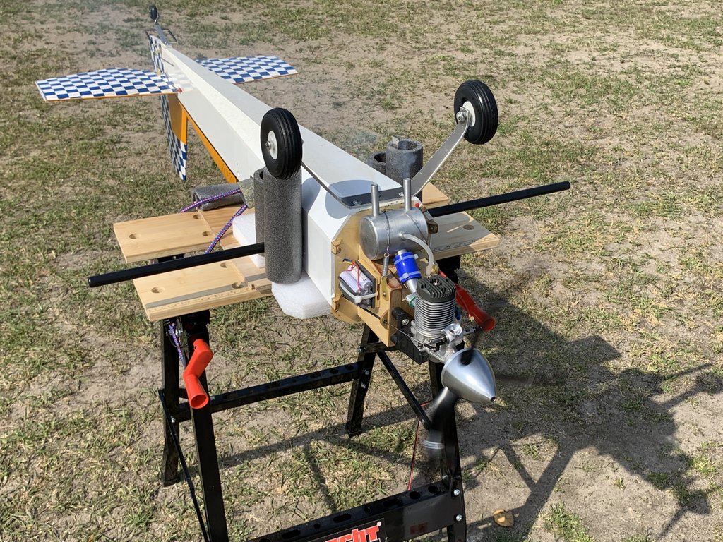

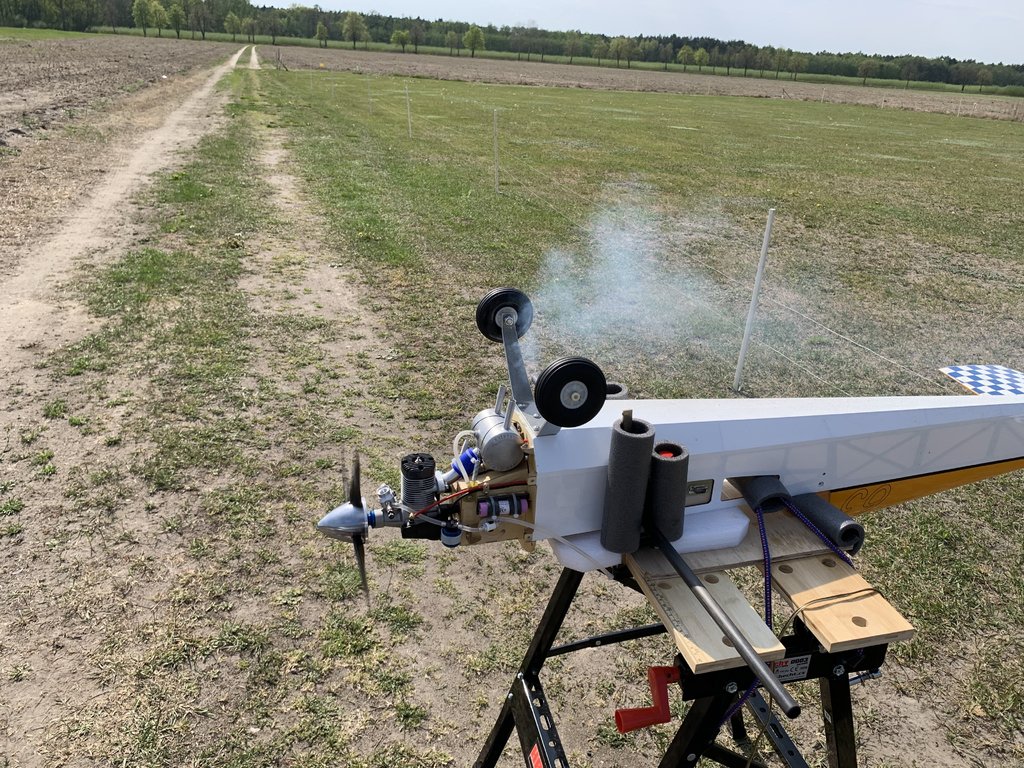

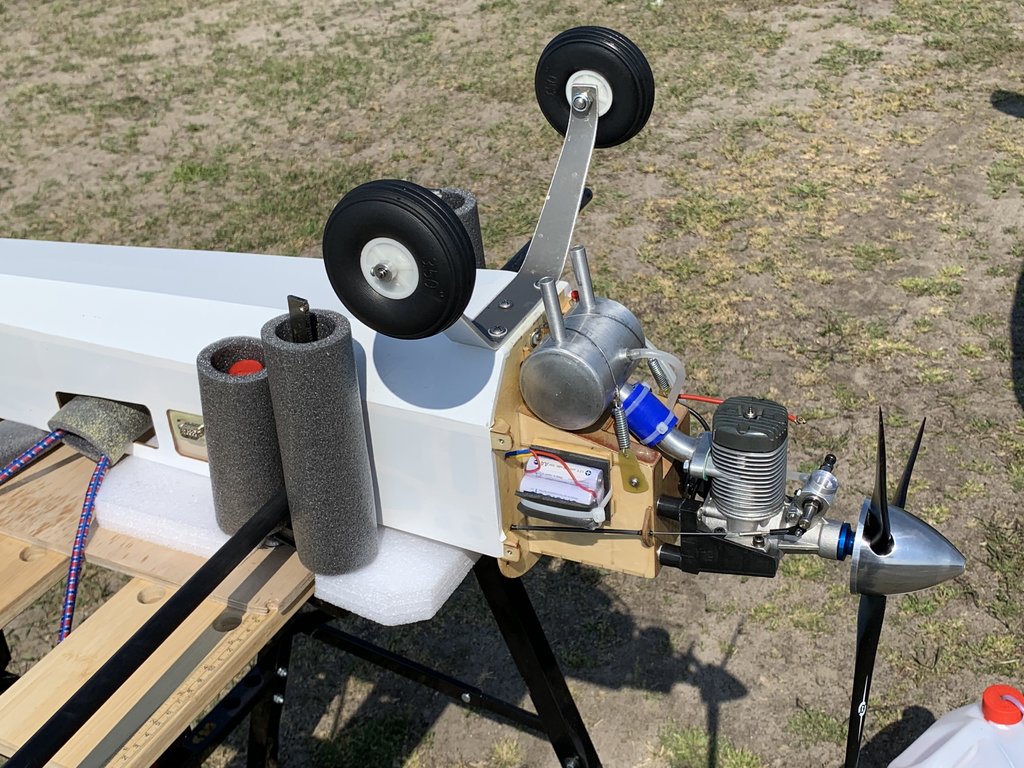

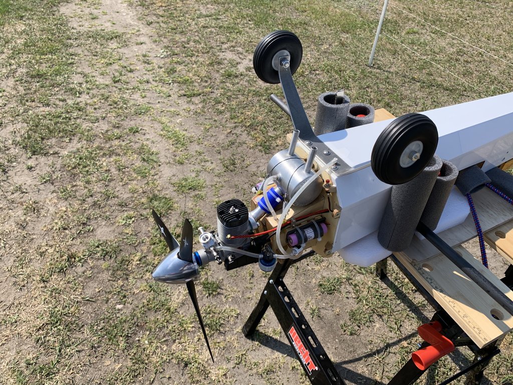

jetfan Opublikowano 11 Maja 2020 Autor Opublikowano 11 Maja 2020 Wczoraj ustawiałem silnik, działa Odpala dość łatwo, nawet bez rozrusznika. Wszystko zadziałało jak trzeba, pompa Perry też się sprawdziła chociaż było troszkę kręcenia igłami. Sądziłem, że zbiornik paliwa będzie trochę za mały ale powinien wystarczyć na 9 minut lotu z małą rezerwą więc na razie nie będę zmieniał. Jeszcze tylko muszę zaprogramować podgrzewacz świecy (aktualnie odłączony, czerwony kabelek wiszący obok cylindra) i będzie oblot. Generalnie to na pewno jest mój ostatni silnik żarowy, zapomniałem już jak to jest mieć wszystko w oleju, łącznie z ubraniem i okularami. Tak mi się zdaje, że jak ktoś miał napęd benzynowy to do żarówek chyba już nie wróci.

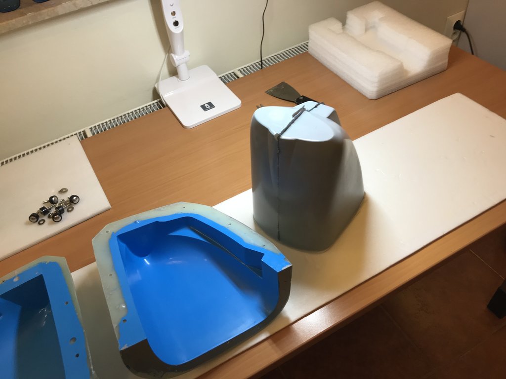

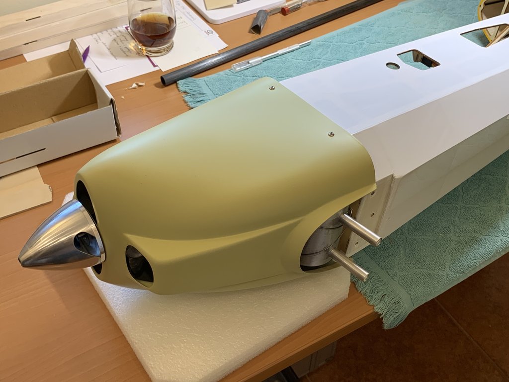

sp350D Opublikowano 20 Czerwca 2020 Opublikowano 20 Czerwca 2020 Zbyszek, Piękny model. Czy zechciałbyś napisać jak robiłeś obudowę silnika. Najlepiej po kolei w punktach ... dla laika. Pozdrawiam
jetfan Opublikowano 21 Czerwca 2020 Autor Opublikowano 21 Czerwca 2020 Bardzo dziękuję za miłe słowa A w sprawie: "Czy zechciałbyś napisać jak robiłeś obudowę silnika" generalnie 'jechałem' wg opisu Mistrza Kesto z tego linku: https://pfmrc.eu/index.php/topic/24077-rwd-22-polski-wodnosamolot/page-6 Najtrudniejsze jest wykonanie dobrej jakości kopyta, ja posłużyłem się wydrukiem 3d a potem żmudne i czasochłonne szlifowanie, aż do znudzenia.
