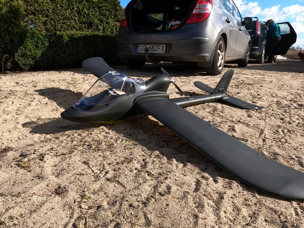

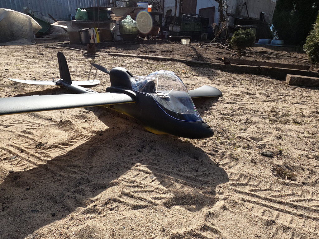

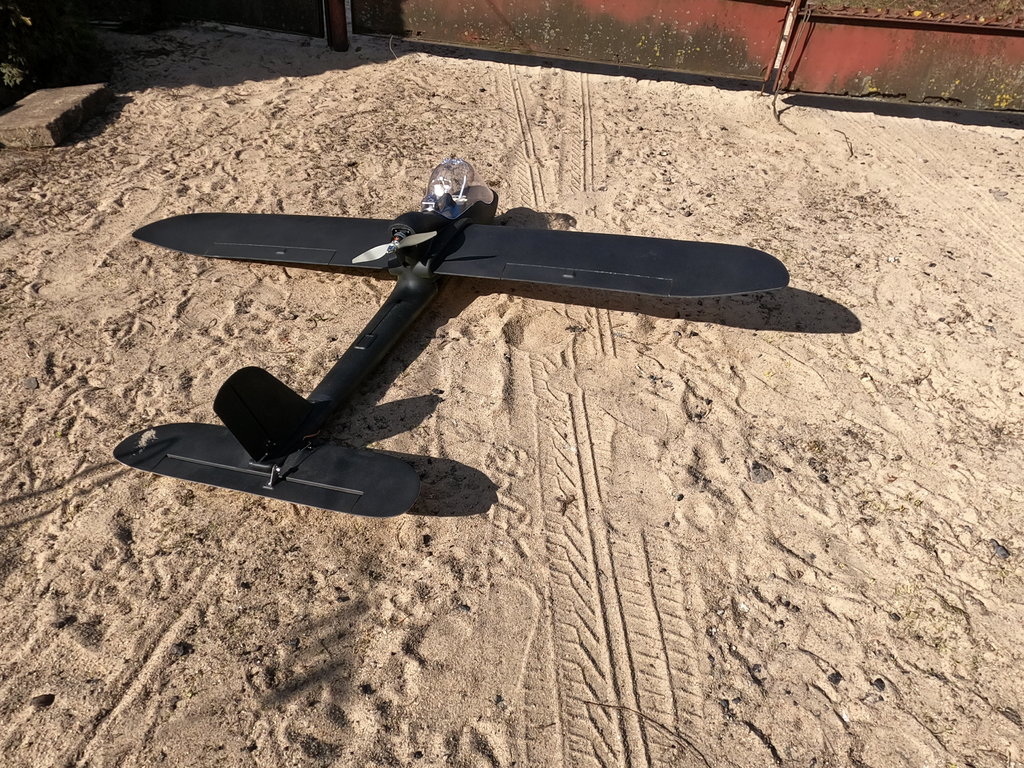

Irek M Opublikowano 24 Marca 2020 Opublikowano 24 Marca 2020 Tak sobie siedząc w domu z nakazem siedzenia w domu ? wykonałem sobie ten modelik. Praca ręczna nie zdalna. Jak na piankę wydaje mi się on ciężki - masa do lotu ok. 1800g. W sobotę zeszłą miał odbyć się oblot ale wietrzna pogoda uniemożliwiła starty. W modelu jest ciekawe rozwiązanie do umieszczenia kamery pionowo w dół. Tak też zamocowałem SJ 5000, a gopro 8 black normalnie do przodu. Napęd Redox 2000/900, pakiet 4s 3700 i 3s 5000, śmigło ledwo zmieściło się 10/5.
